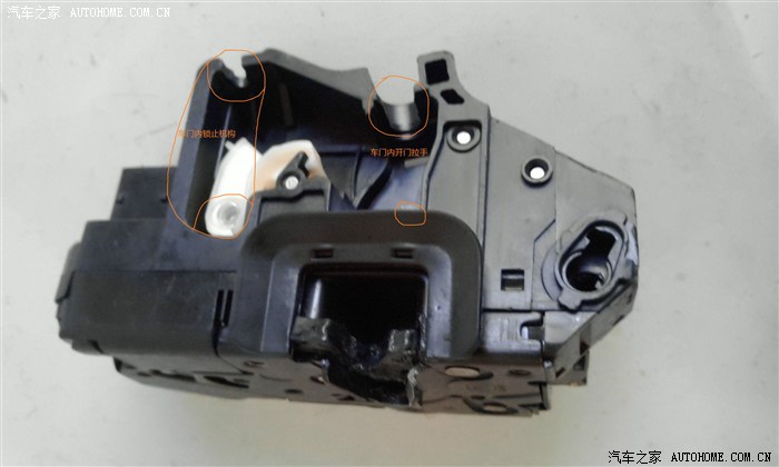

2010年11月购买的手豪,到现在没有出现大的问题和故障,自己动手更换了全车LED灯,增加了前视摄像头,车窗自动关闭系统,行车记录仪,解决中控异响等,但都是自己操作也没有留下作业。一个月前驾驶位门内拉手损坏,塑料卡位断了,淘宝上购买一只大概11元,更换后正常了有一周左右,就出现外面能开,里面不能开的故障。每次下车还的摇下玻璃开门,后来搜索论坛在车锁咬合出弄些黄油,还真管事了一周。后来如何都不灵了,感觉是锁块坏了,咨询4S要350元,维修店要160元。最后决定自己购买自己动手,淘宝99元购得,下班后开始操作,作业如下。

1 拆驾驶位的内饰板,拔下所有插头,内饰板放置一边。这个过程论坛里有教程,也很简单,如果这个做不到就别自己动手了。
2 摘除内拉手,松开两个拉索。
3 伸手摘除车外开门两个机构。
4专用的米花螺丝刀,拆卸车门锁三颗螺丝
5电气插头 拆卸,锁块螺丝都拆除后,锁块在车门里可以自由活动,用一字改锥从车门锁的洞里撬开插头销子。
没有相应的帖子支持,我开始只能用小镜子反观里面的结构,研究如何拆卸。
6 把两根拉索从玻璃支架里绕过来,和锁块一起拿出。
7 拆除旧锁块上的拉索,换到新锁块上去。都在外面怎么都好干活了。
8 安装顺序依次装回各个部件,不在赘述。
9 注意干活的时候应该穿上长袖的衣服,可怜的我光顾干活了,看看连累的胳膊伤痕累累。
总结:新换上锁块后,门内拉手感觉行程很短,稍微一拉就开门,这和损坏前有很大对比,个人认为如果车友发现门内拉手行程变长了,就是锁块内部棘轮磨损的迹象,离更换锁块不远了。具体换下来的旧锁块还没有解体研究,有时间拆开看看,是否有修复的可能在上传,敬请期待,呵呵
