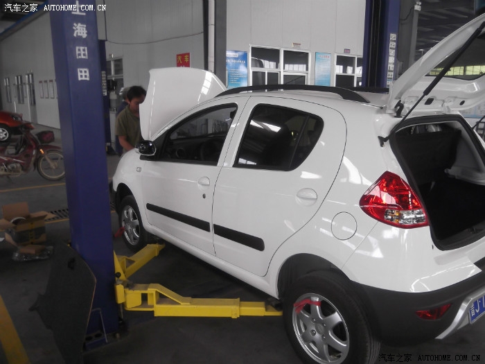

油改气已完成 效果如下。。

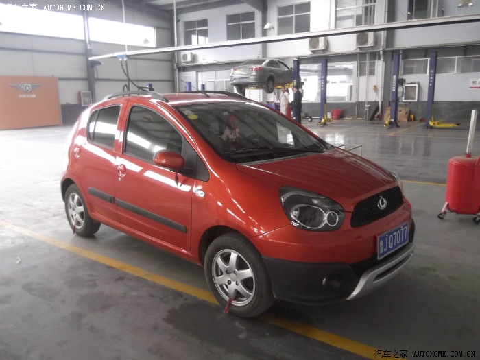

  星期天上午9点开始 到3点改装完毕  用气的感觉和平时没什么不同  就是起步和大坡行驶 少肉点    我用的是  60的罐加满48.3元   行驶到亮红灯共跑了248公里  总的感觉 值 太给力了 呵呵        当时改气的时候 我的前面 还有一辆红色1.5自动GX2 刚改装完毕   上图。。这个

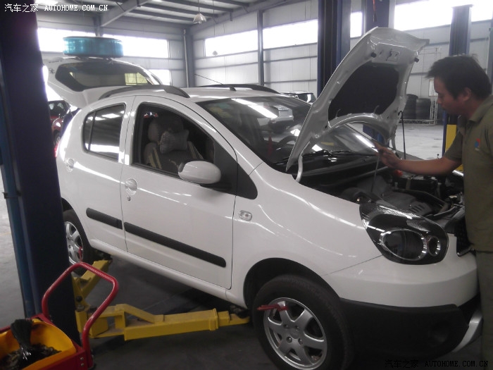

这个是已经改装完毕的1.5自动  可惜没见到本人  遗憾啊

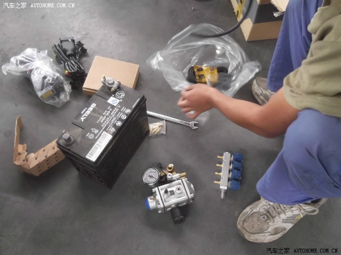

上架了

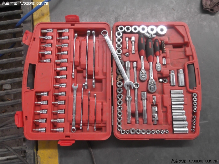

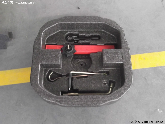

师傅的工具箱 真全。。。
可惜了 工具要换地方放了

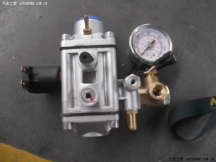

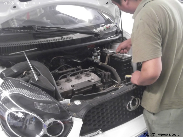

压力表和供气阀
电瓶被拆下来了

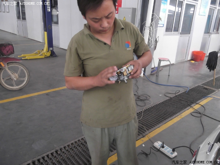

心脏

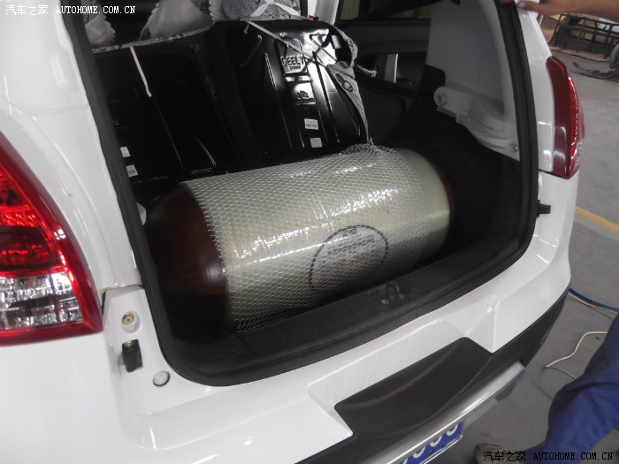

60的罐刚刚好。。
已经固定好的  我的空间啊  没了。。。。。

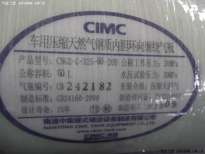

气瓶的商标
