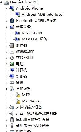

第二步:装驱动,这是坑二,这个简直是万人坑,我就在这个里面反复坑。以为是我自己的电脑问题,ghost我都恢复自己的电脑好几次,驱动装了n多次,最后总算摸索明白了。
因为你看 这里面有 三个感叹号,表示三个设备都需要驱动,但是 yzlpy里面提到 MTP和CDC不需要驱动,注意了,我测试了,不行。这两个CDC NCM和MY16ADA需要分别安装驱动,MTP是不需要安装驱动。
驱动1:CDC NCM 我用的是天涯提供的驱动 usb driver目录下面的驱动,注意了,一定要按照天涯安装包提供的驱动安装视频指导来,我这边自作主张,直接选择文件夹安装,结果是坑。
驱动2:My16ADA的驱动,我是用驱动精灵下载的驱动安装解决了。驱动精灵会自动识别,一定要两个驱动都下载好,因为有的人可能过去有过Android手机驱动,所以可能my16ada就不需要安装驱动,我是平时用苹果,从来没有这个驱动。这个需要网络环境下用驱动精灵下载。

未安装驱动
用天涯的驱动安装好CNC后
用驱动精灵安装好MY16ADA的驱动
