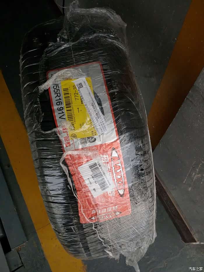

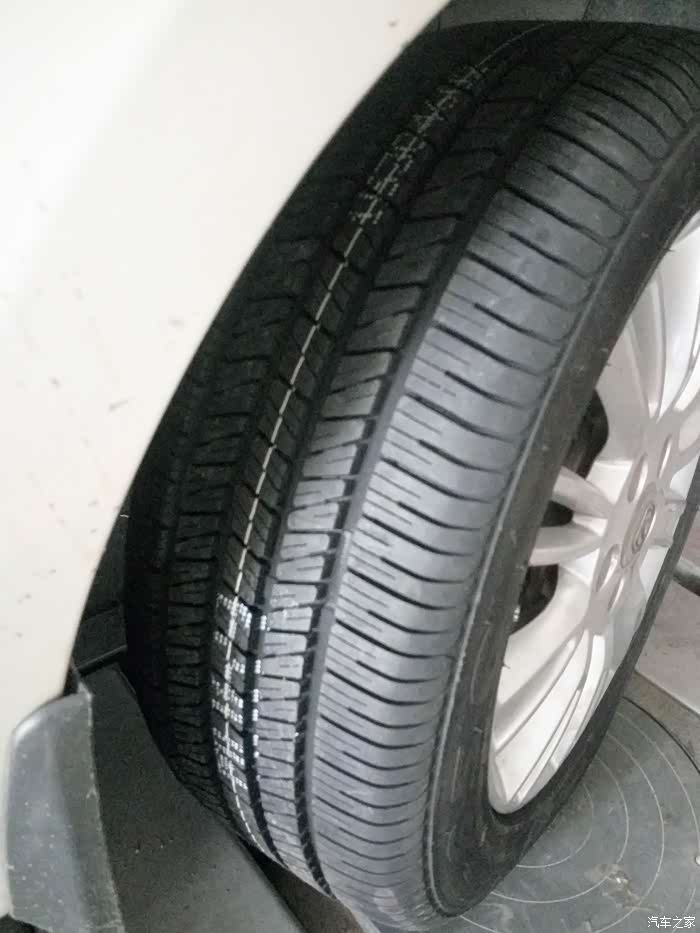

小逸原车轮胎尺寸参数和长安逸动轮胎是玛吉斯MA-656系列轮胎,型号为205/55 R16。确定还给小逸换和原车一样型号的轮胎,因为感觉长安给小逸配备的这轮胎还是不错的,经济耐磨而且实用。

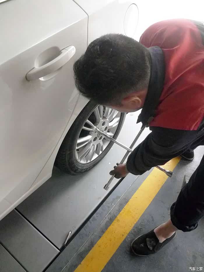

按轮胎的时候我们需要注意一些事项: 如果使用的是原车配胎的话,我们要安厂家要求安装,如果是非原装轮胎,一般是带有生产日期的那头朝外。充气时可充致轮胎允许的最大气压,然后再降至厂家规定的标准气压;如果把磨损比较多的轮胎放在车辆后轴,会减少后轮的排水能力,从而增加了雨天行驶的风险,所以如果只安装两个新轮胎,应按在后轮上;因为新胎花纹较深、胎毛较多,而且与地面没有充分磨合,过急刹车会影响车辆的制动效果,最好在新胎更换后的150km内不要过急刹车。卸螺丝时一点点松,且用对角线的方式逐个卸掉螺丝,大致是1、3、4、2的方式卸。螺丝卸掉之后最好放好,省得在手忙脚乱的情况下找不到。

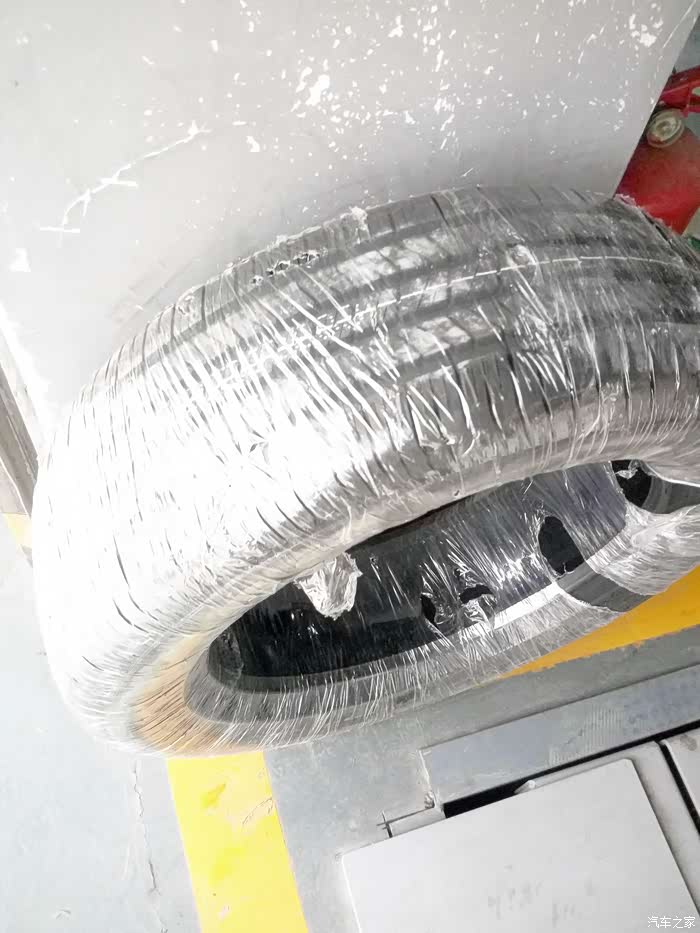

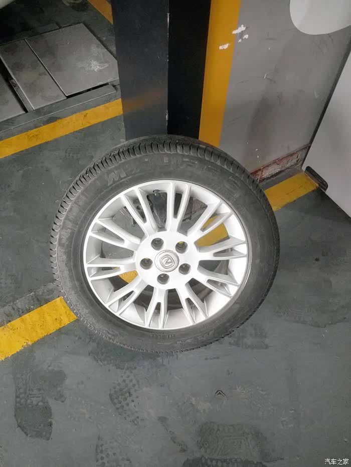

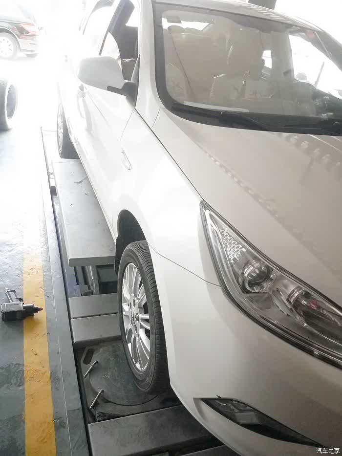

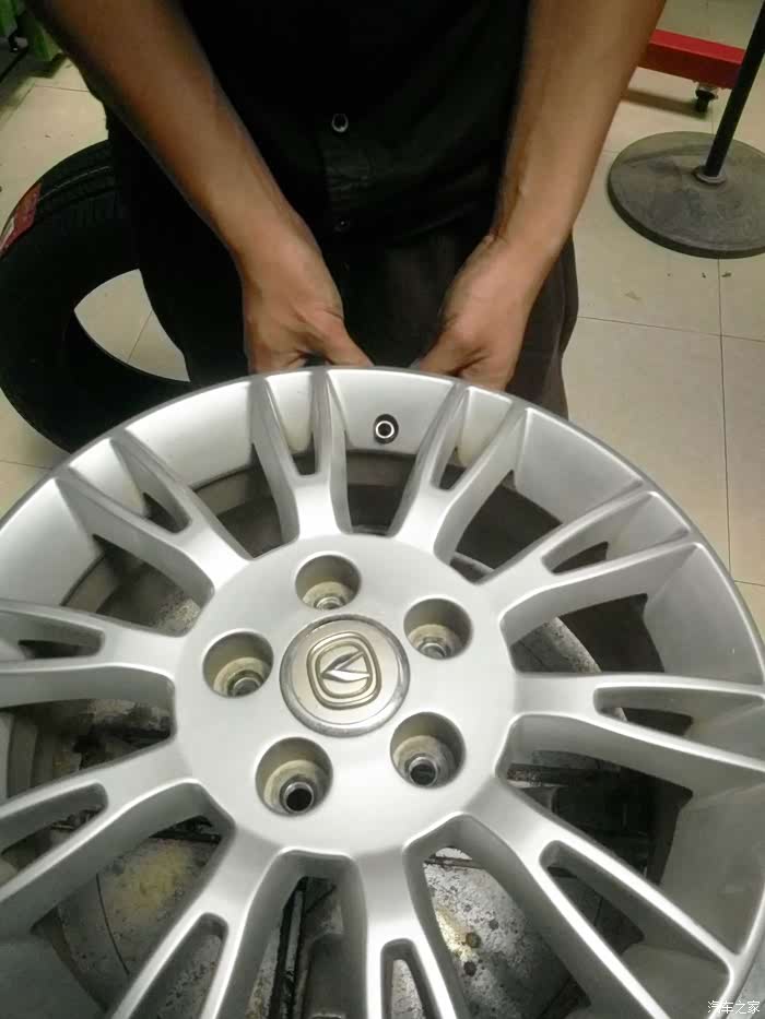

原装未开封
和原车一样的

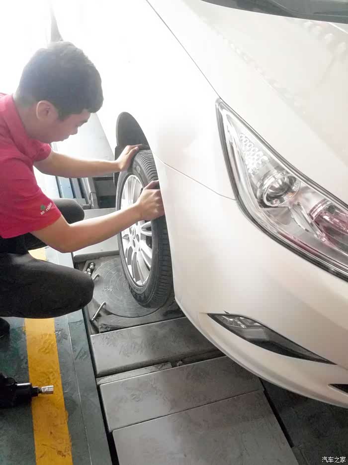

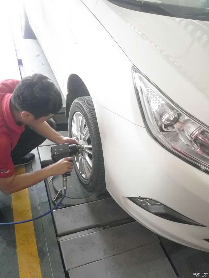

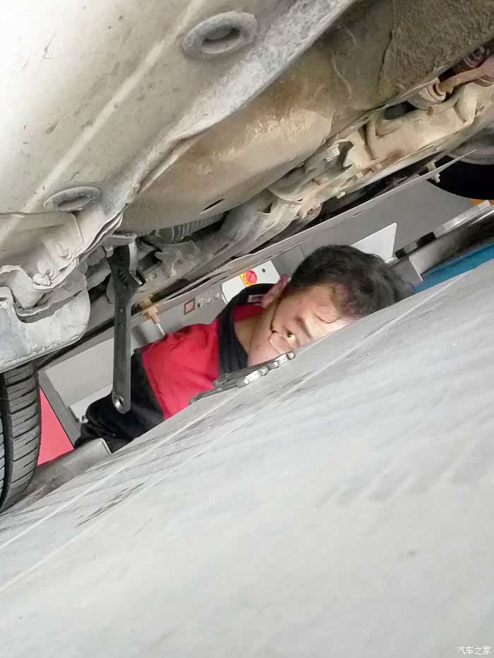

准备开工
电动的
还行,不是太难搞

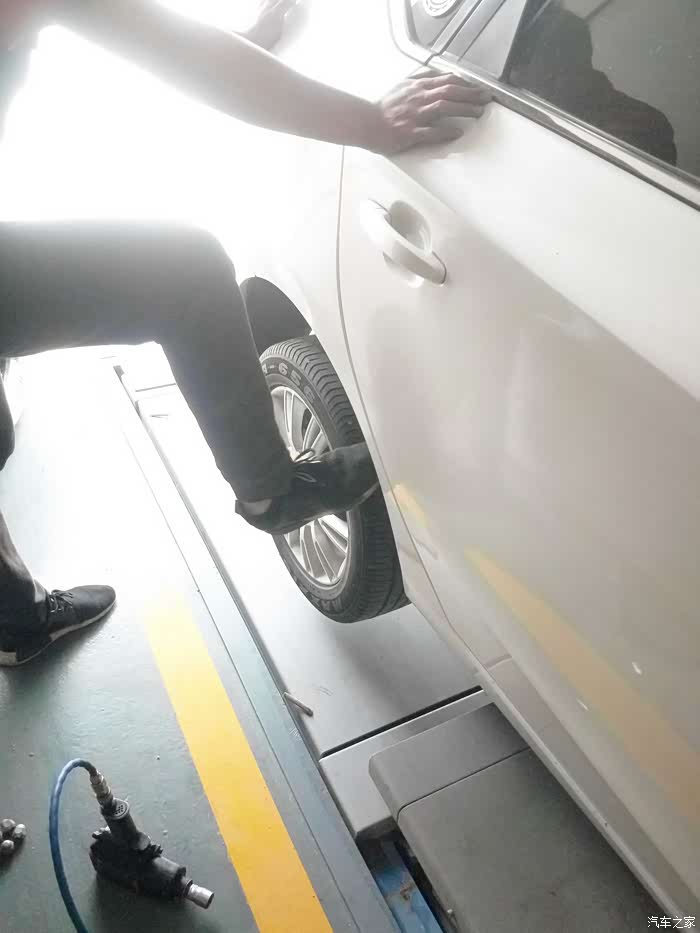

轻松下来函
然后就这样了

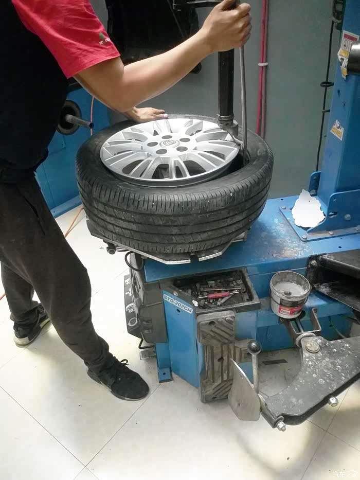

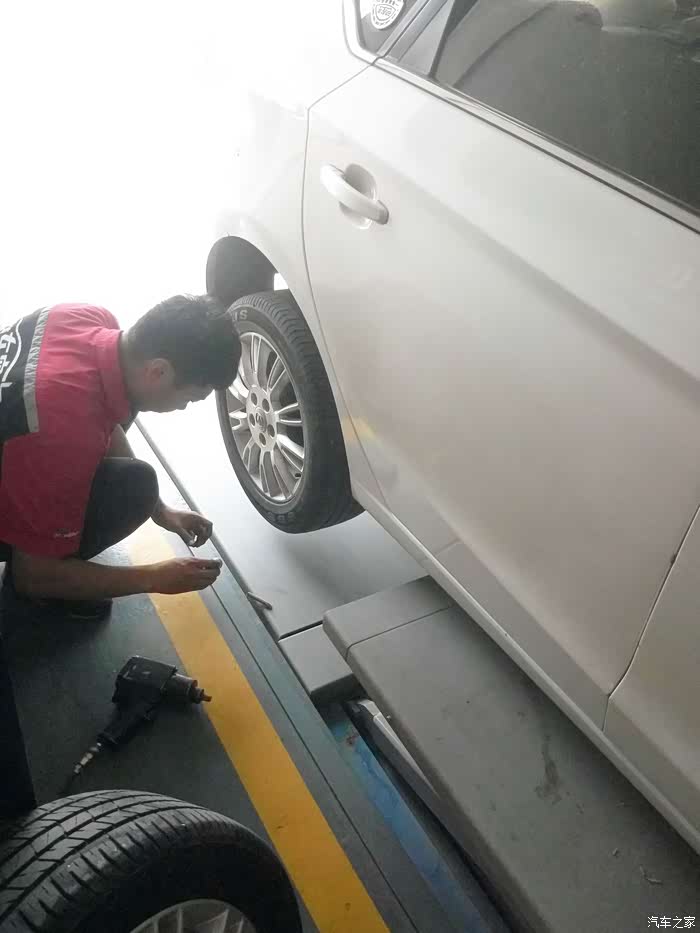

继续后轮

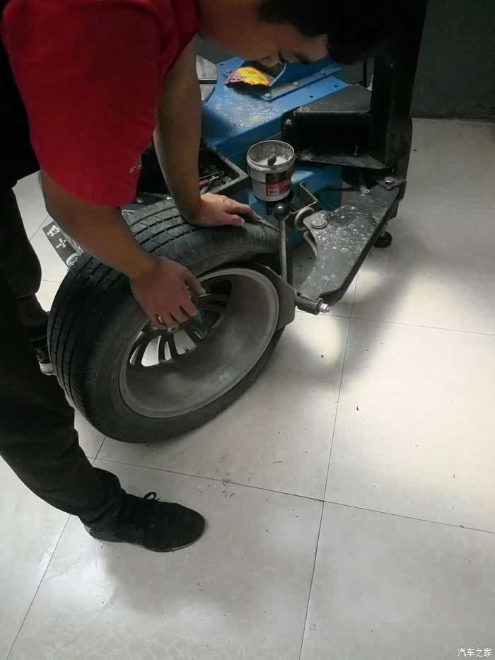

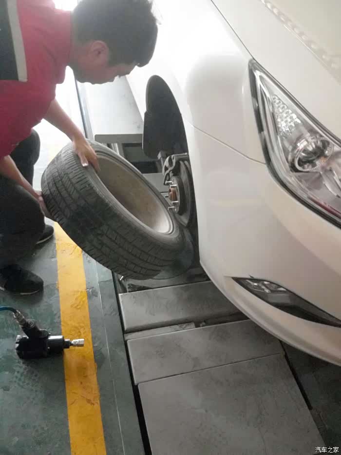

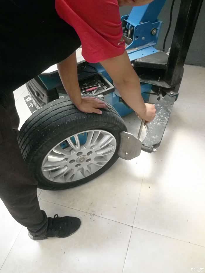

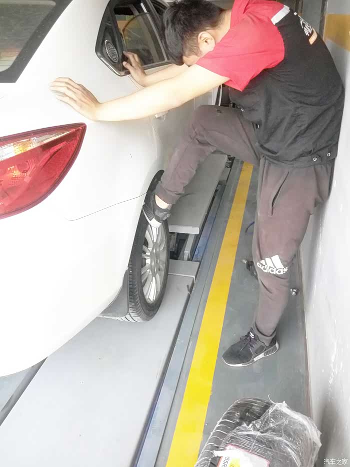

上脚了

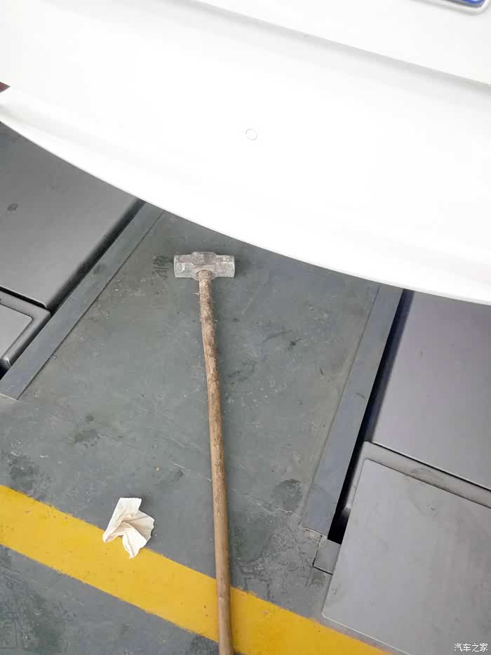

不行了,上大锤了
继续用脚

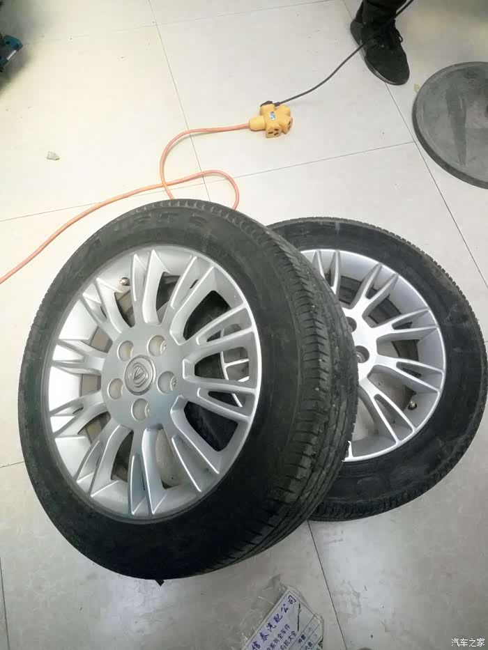

好不容易弄下来了
同样的办法,另一侧

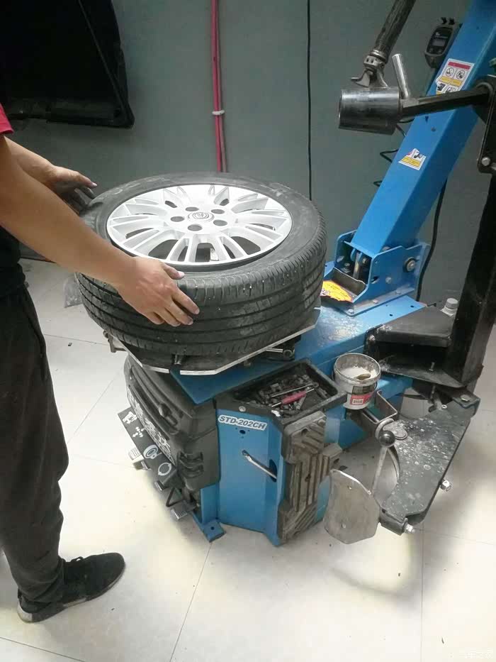

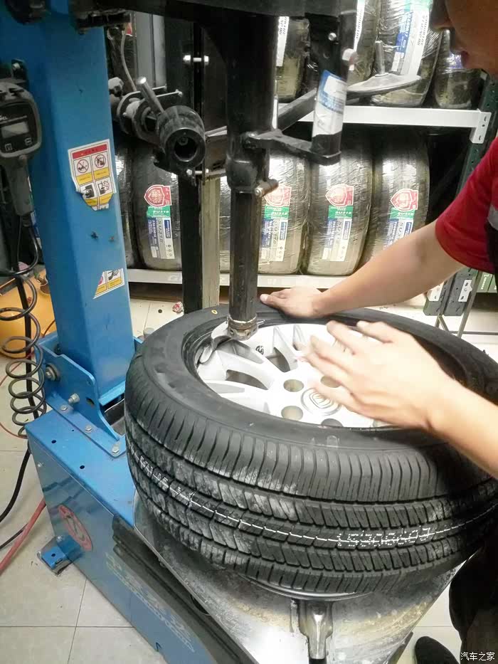

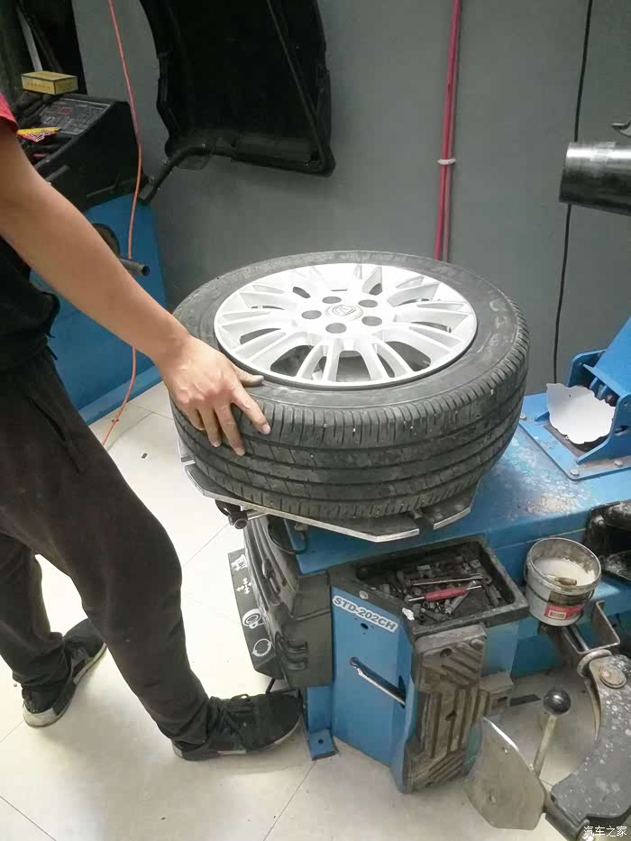

准备换上新轮胎
先把旧的搞下来
有工具很简单
踩一脚
换新的
也很容易

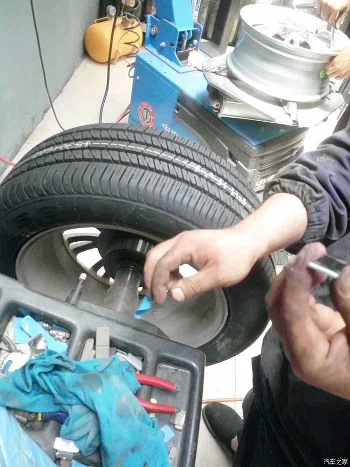

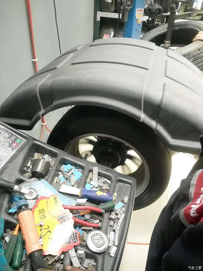

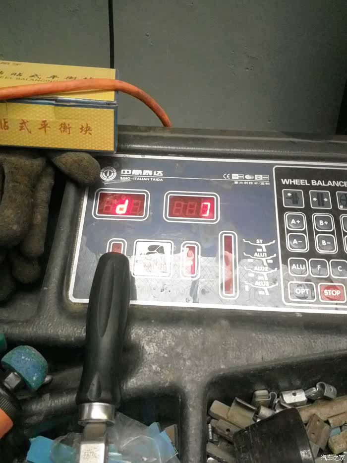

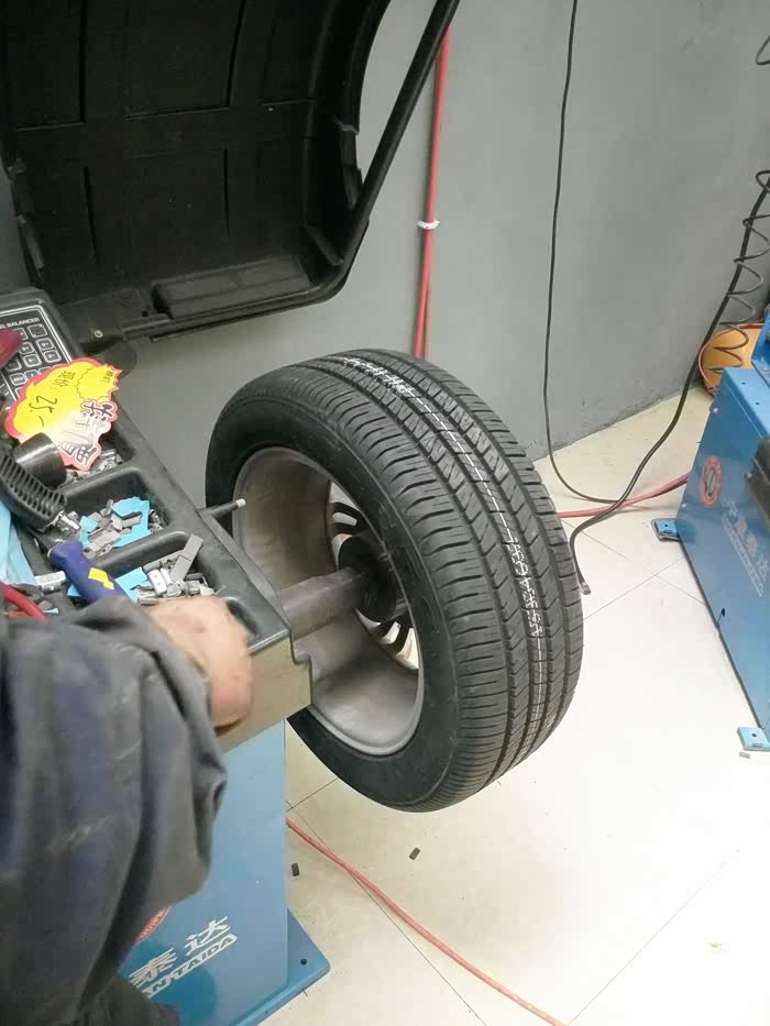

准备做动平衡
转起来了

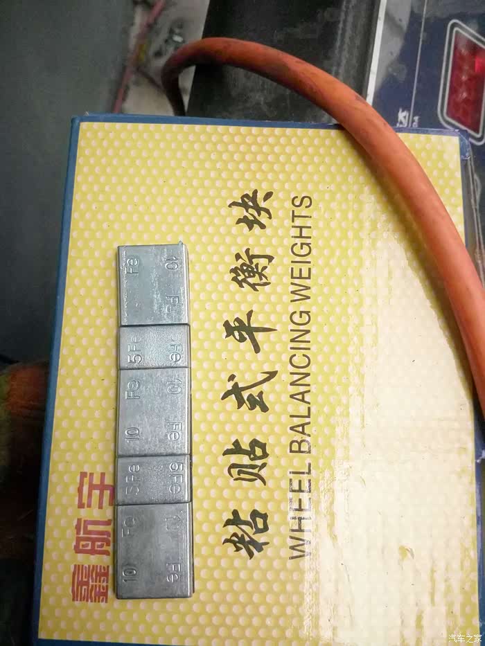

加配铁
一块一块的配铁

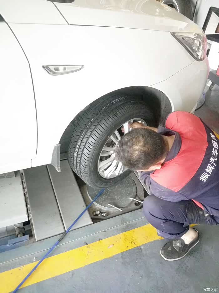

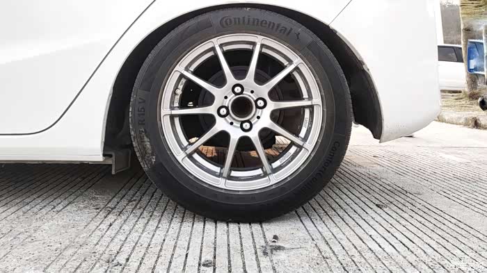

把轮胎装车上了
新不新?

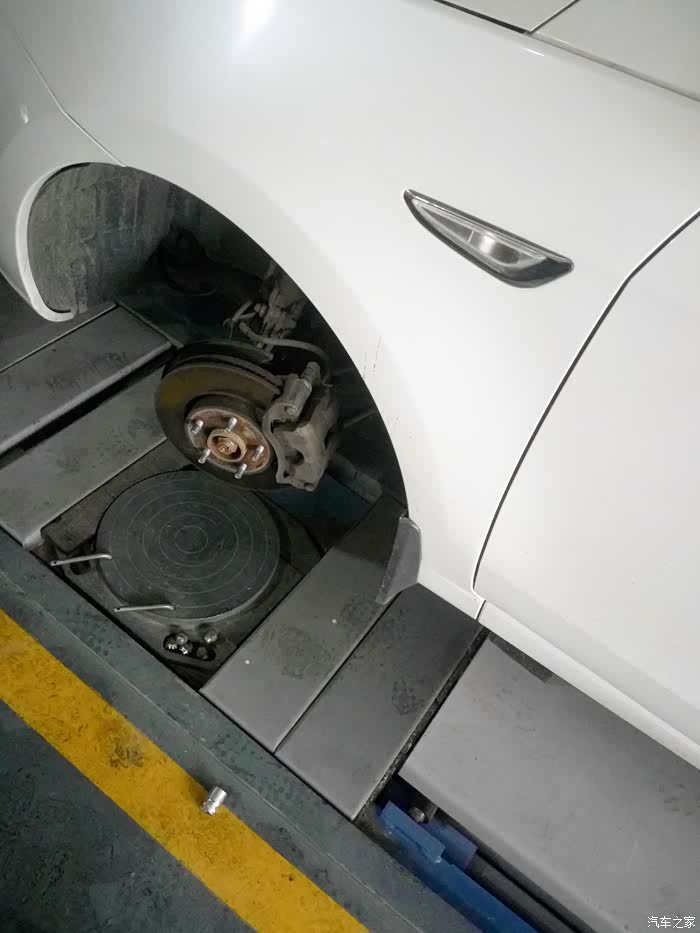

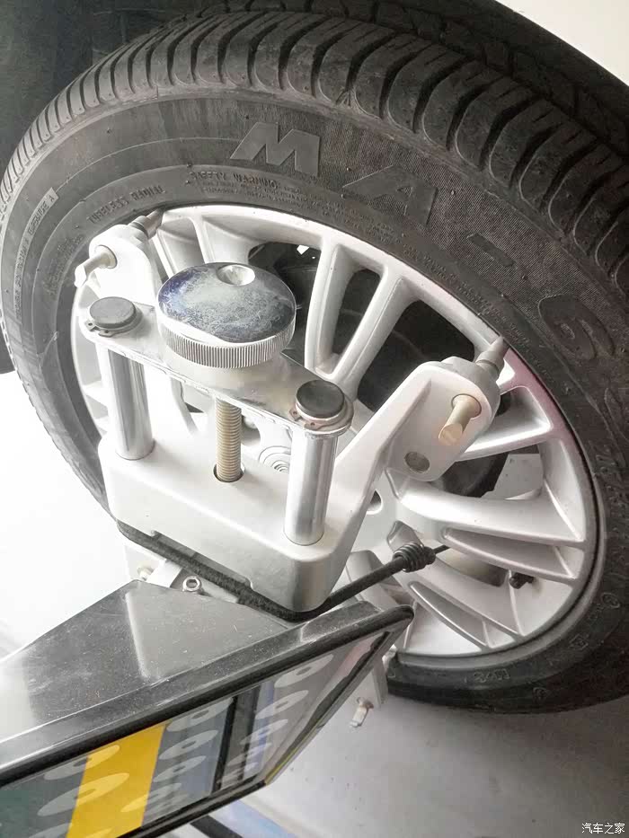

手动紧固一下

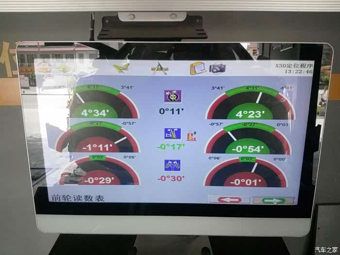

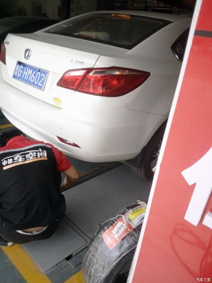

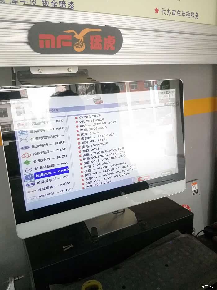

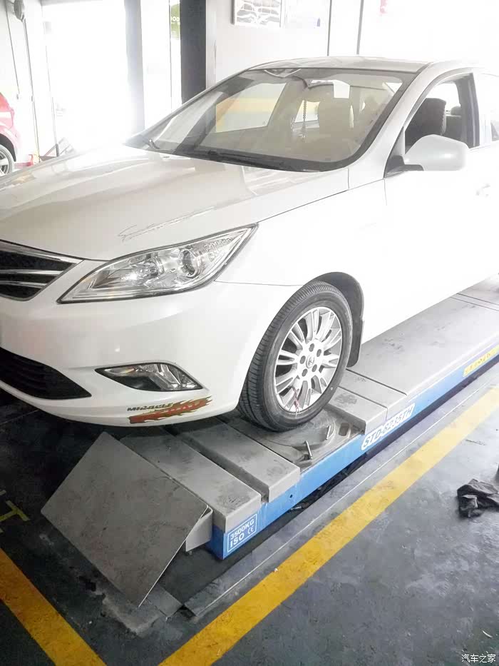

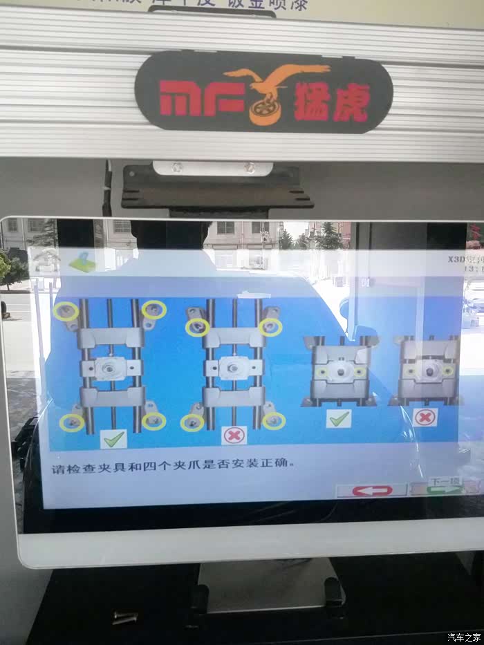

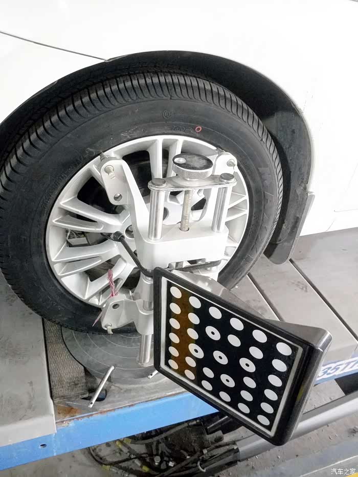

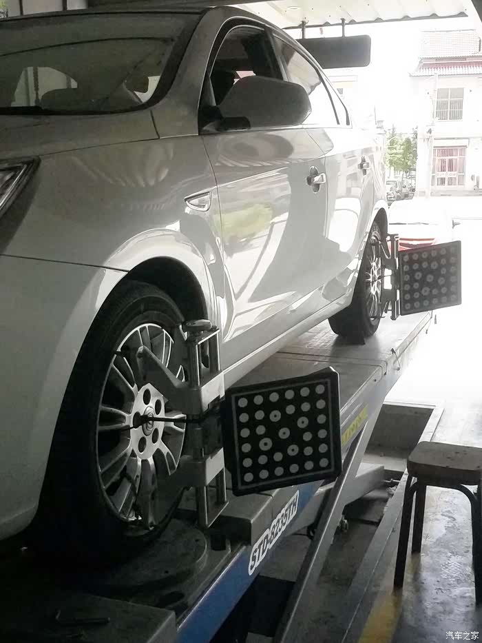

做一下四轮定位,不然容易跑偏

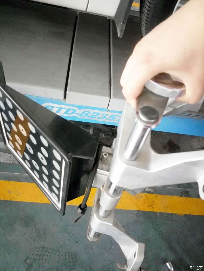

夹子夹轮胎上
每个轮胎一个
调整方向盘
参数不懂
再调节一下下面就行了
两个小时终于搞定了
