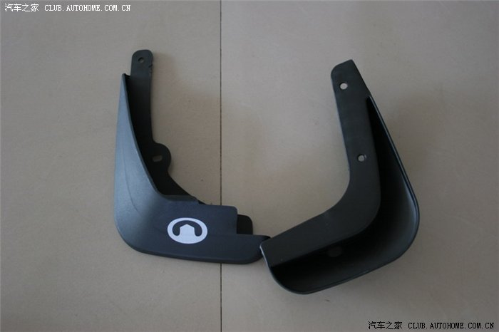

挡泥板,带长城标示,送的自攻螺丝很好用,可以直接安装上,很简单,可以自行动手安装,前轮安装的时候把方向打到一边,后轮麻烦点,后轮的设计也有些问题,下面有图专门说明。

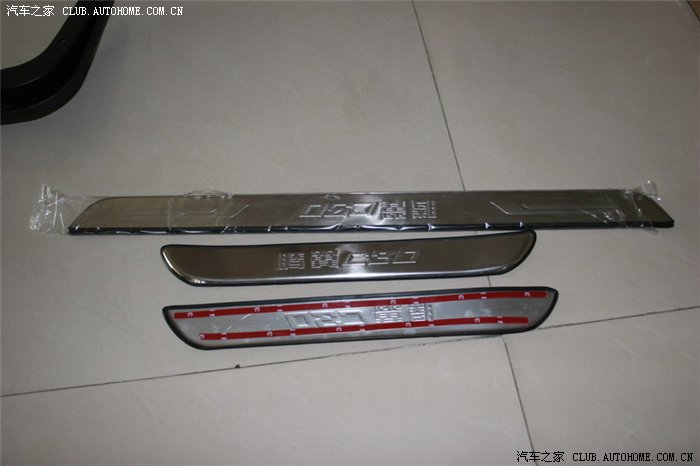

迎宾踏板,质量可以,但不平整,后门需要自己折个小弯,带了两条小小的双面胶,p用不顶,后期消费差点赶上这个踏板了,另外多用了3卷3M双面胶,价值30(还是进价)。

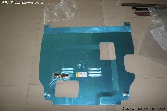

发动机护板,专车专用,外面绿色的是保护膜,安装的时候需要撕掉。送了配套螺丝。

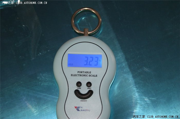

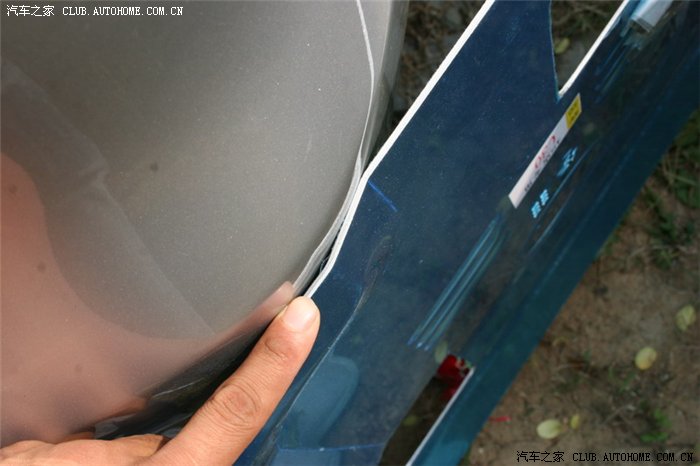

整个护板的重量是3.23KG,感觉用料有点过于厚道,没必要那么厚,那么重。

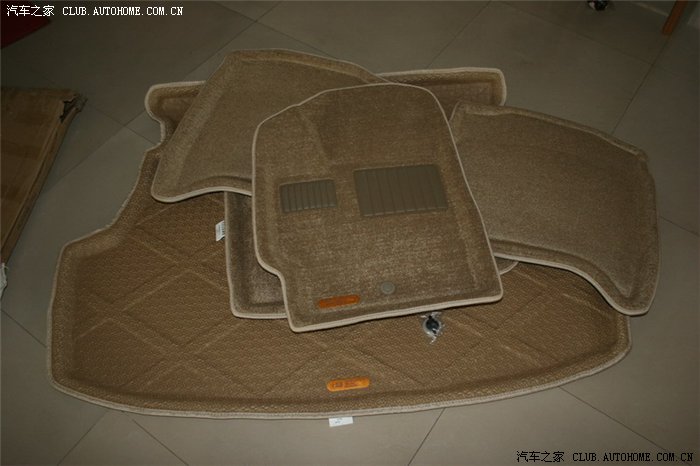

大马路的脚垫和后备箱垫子,驾驶位的有固定的玩意。
你看看这个护板厚度,LZ手指宽可是接近16mm

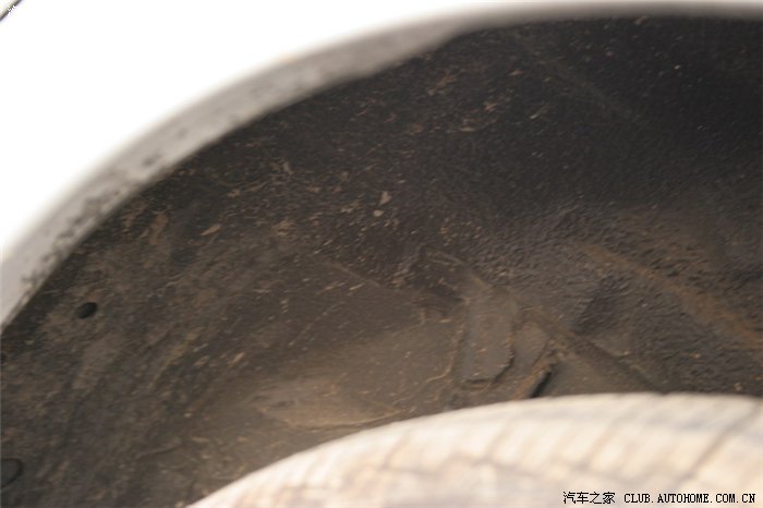

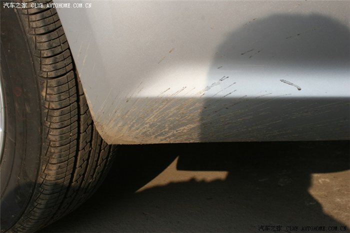

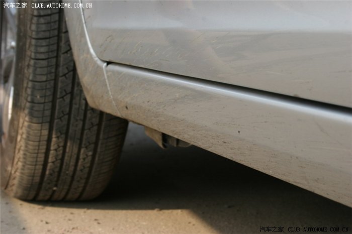

没安装挡泥板的后轮扫起的泥。
前轮扫起的泥,甩的车门上也是。

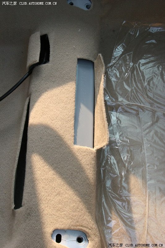

这个位置是副驾驶座椅的位置,很多人刚开始找不到车架号在什么地方,其实就在张嘴这个地方,其他很多车一般也都放这个位置,以后要找的话,可以直奔这个位置而去。

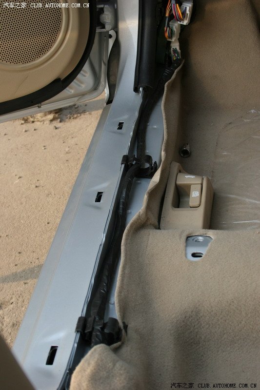

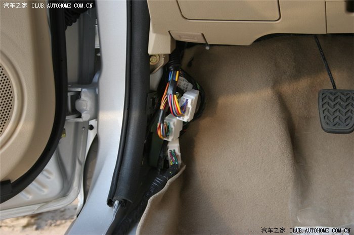

驾驶位的布线。

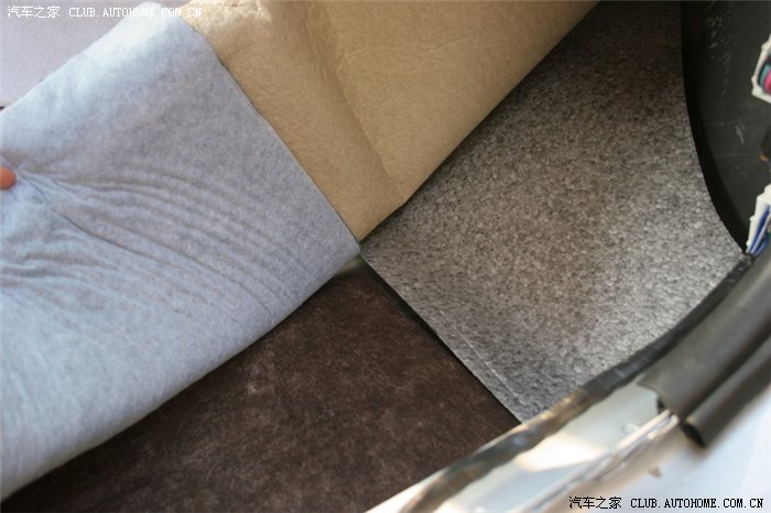

拆完座椅,我掀起地毯终于明白车为什么比岳翔的长,重量却差不多了,这些地方,都是用了泡沫,不过不要紧,这些地方无所谓,底盘的钢板厚度,看着还是挺让人放心的。

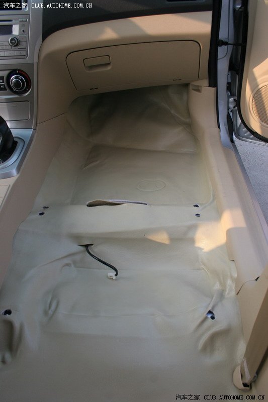

铺完地胶后的副驾驶位。这次要是再有沙子之类的,吸尘器就搞定了。

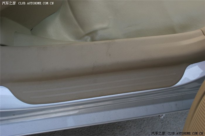

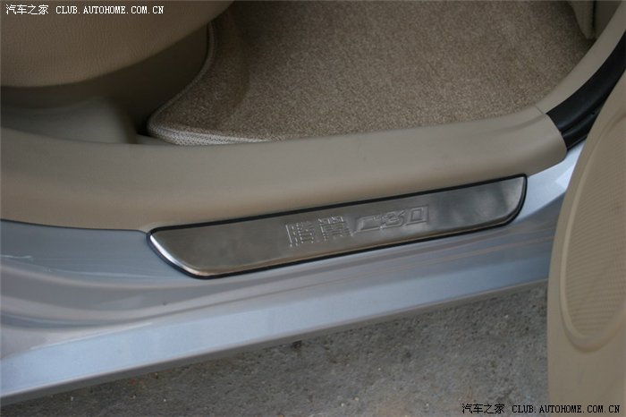

没有安装迎宾踏之前。
安装以后的效果。

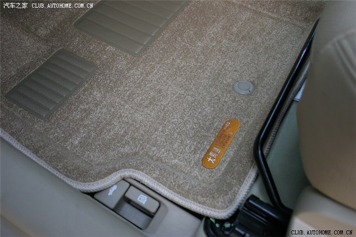

防篡位的大马路驾驶位脚垫。

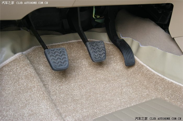

铺地胶和脚垫后的脚步操作空间,第二天,我把这个地方又自己修剪了一番,为什么?影响驾驶,离合和油门不容易踩到底,把原来的地毯减掉一大块,地胶剪掉油门边上的部分,离合边上放脚的那块泡沫可以用点力拿出来,把离合边上的用美工刀消去一片,再踩就很舒服了,如果你脚也大的话,试试看,不会再发生同时踩住离合和那个平台的现象了。

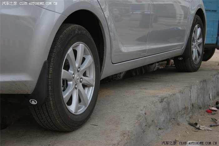

前挡泥板安装后,自带自攻螺丝直接安装。

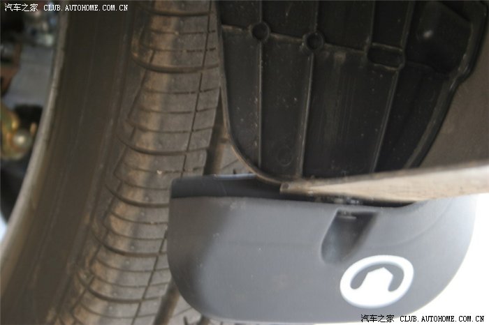

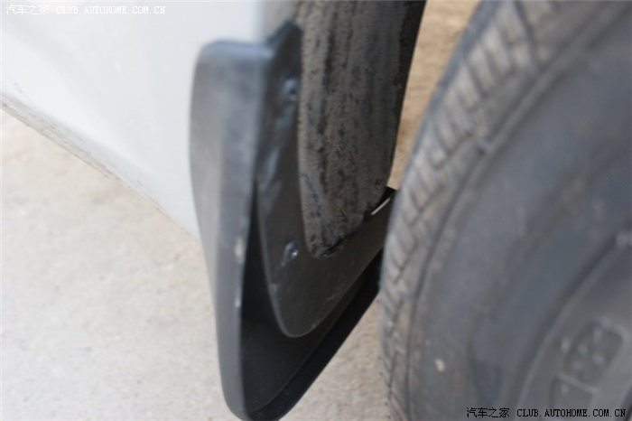

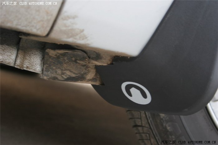

后轮设计的有待商榷,安装后还是留了一个小沟沟,存泥!

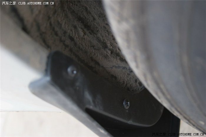

背面也多了一块,而且有一个大沟沟,存更多泥。后面底下有个螺丝,一共3个,固定的很结实。

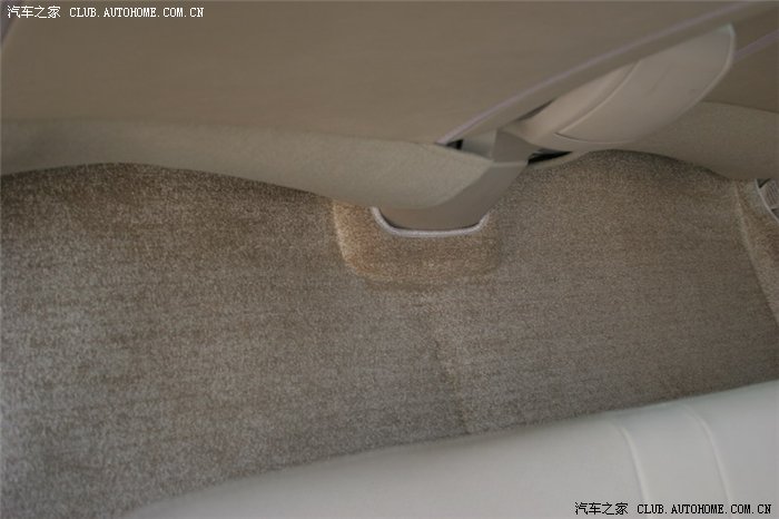

铺上后排的一体脚垫,很合适。

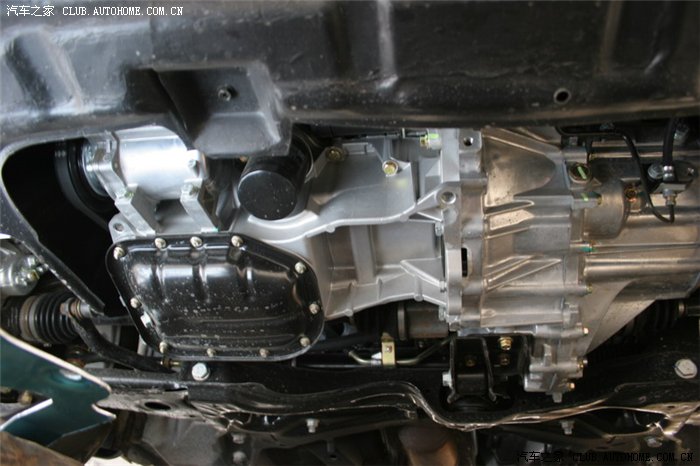

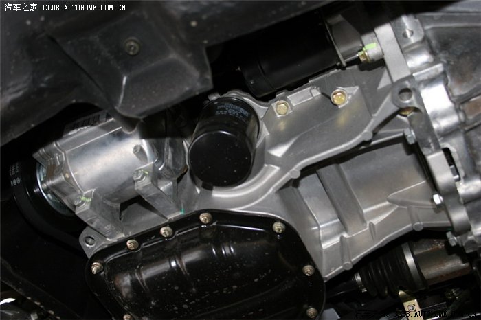

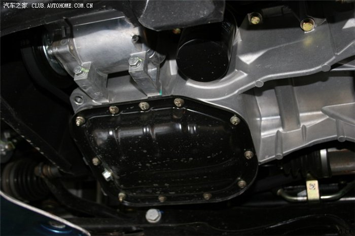

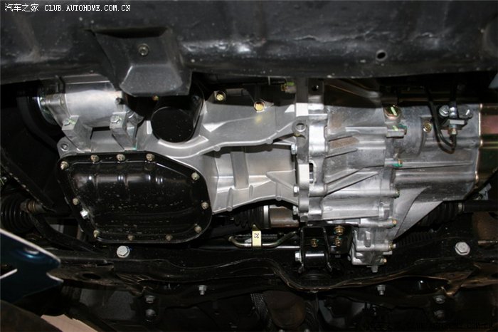

开始安装护板,没安装前,时候这个样子的,很多螺丝的那个黑板,是放机油用的,圆的那个黑桶,是机油滤清器。
近点看看。

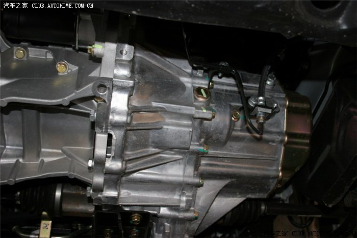

发动机输出位置,还有根管线。

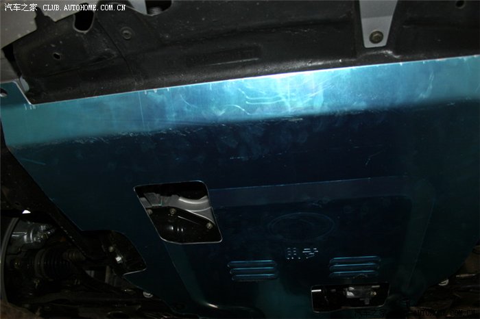

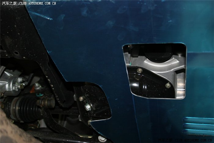

安装上护板后
机油位置不影响,滤清器也留了口,不过,要用什么扳手卸滤清器呢?

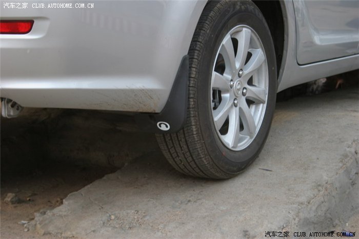

再看看上了挡泥板的后轮和背后看的效果。
