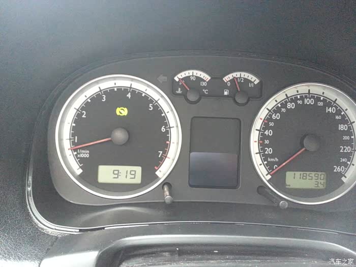

1。坛友仪表盘上车,注意:他这个是手动的(最后证明应该是自动的),有多功能显示。我车是自动的,原车没有多功能显示屏。

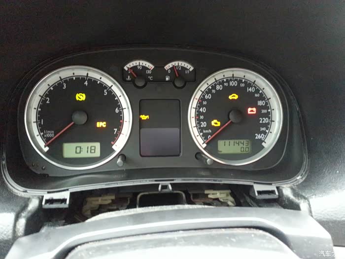

2。通电自检。锁车,机油灯亮(这个是原车有机油液位传感器,我车没有,下面有提怎样消除)。

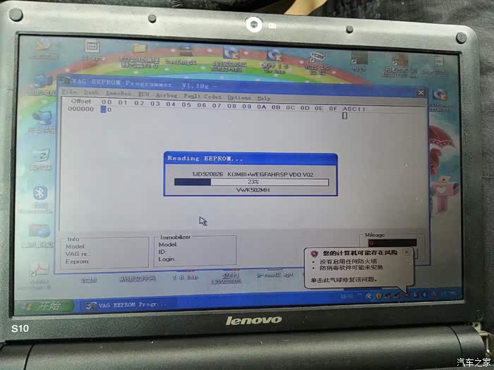

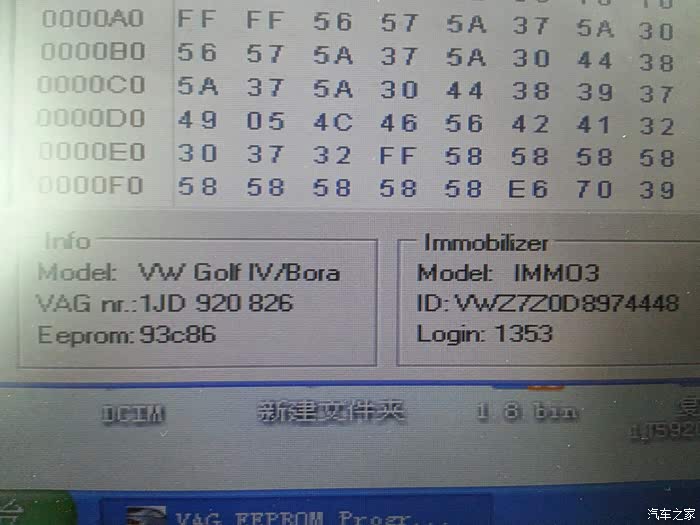

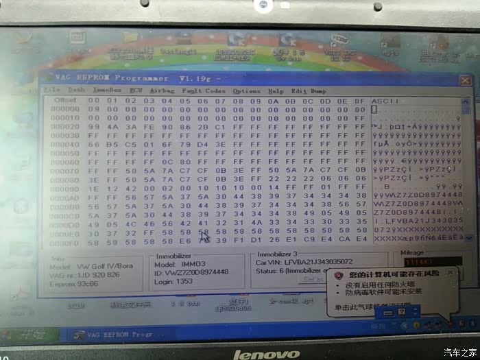

3。用VAGKKL线读取密码中。
4,读完密码。
5。放大密码。密码:01353
型号:1JD920826 我的原车是1J5920806C。
CarViN:LFVBA21J343035072

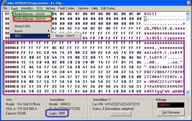

6。(补上读取仪表盘程式的图)就是选择DASH,下面的READ EEPROM。
(千万不要按WRITE EERPOM,这个是写仪表盘程式。)

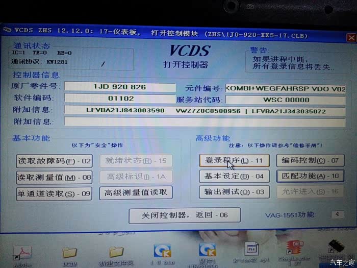

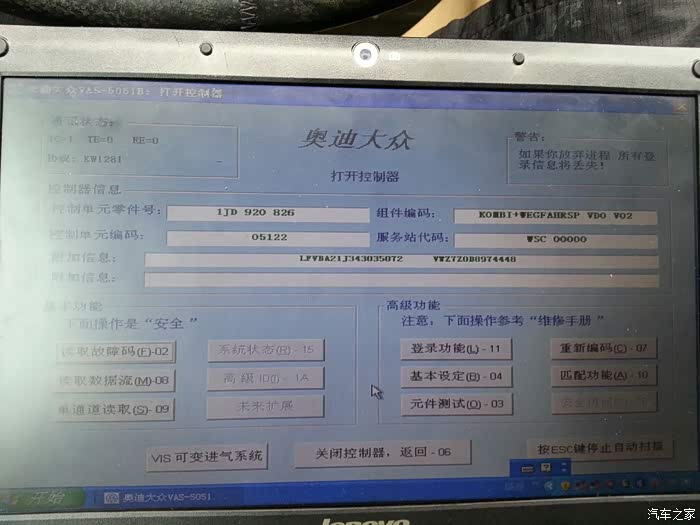

7。上5053,仪表盘项(17项),进入登录功能11。输入01353后,
就回到此画面。因为没拍到输入的图片,可以迟点补上。
看到车的PIN及VIN,还是这个盘原车的。

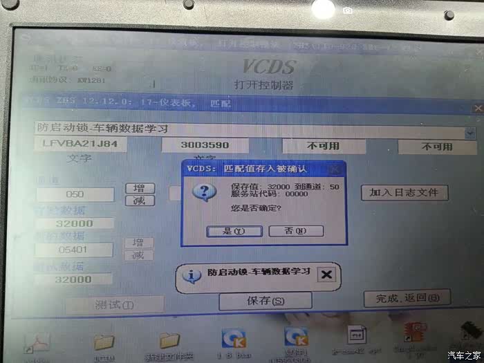

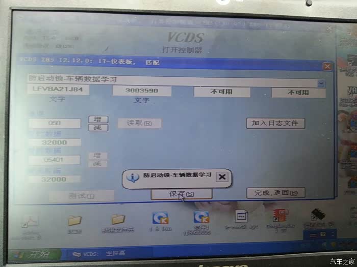

8。选择通道050,显示原来密码是32000,其实就是01353。
输入栏也是32000,把它改成你自己车的密码,我车是05401。按测试,上面汽车PIN就变成我车原来的了(3590)。
9。确认退出。

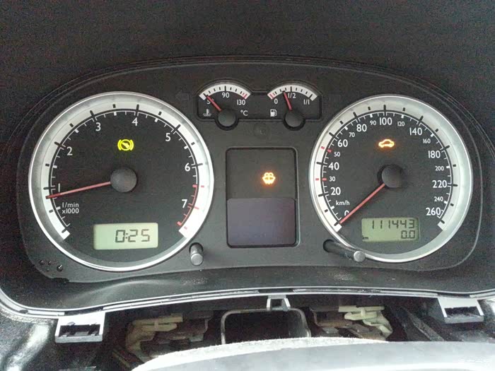

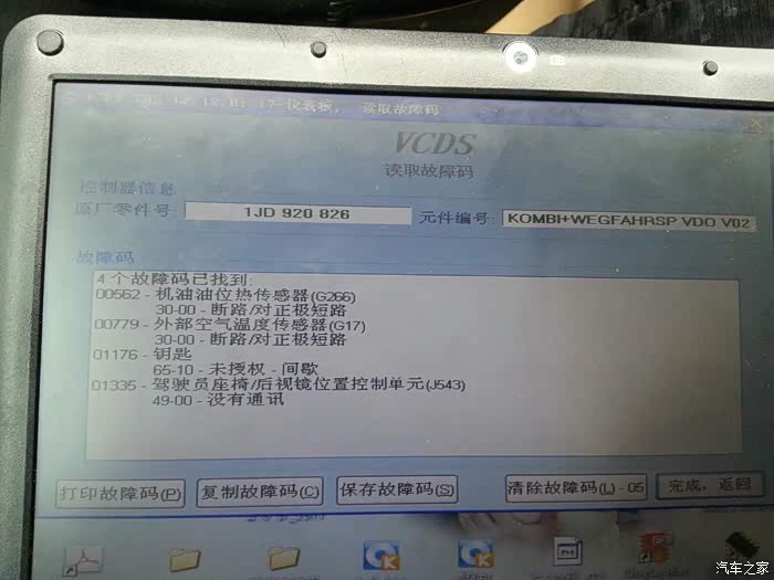

 10。拔钥匙重新通电,还是锁住启动不了。
11。检查故障码。01176-钥匙没授权。

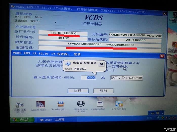

12。但是,电脑已经显示了匹配成功,看到5053已经是我车的PIN及VIN了吗?注意,原车PIN跟我车的PIN同时存在,
下图3590是我车,5072是这个仪表盘的原车。
我车原来5053的检测图,看到了吗?只有我自己车的PIN及VIN:

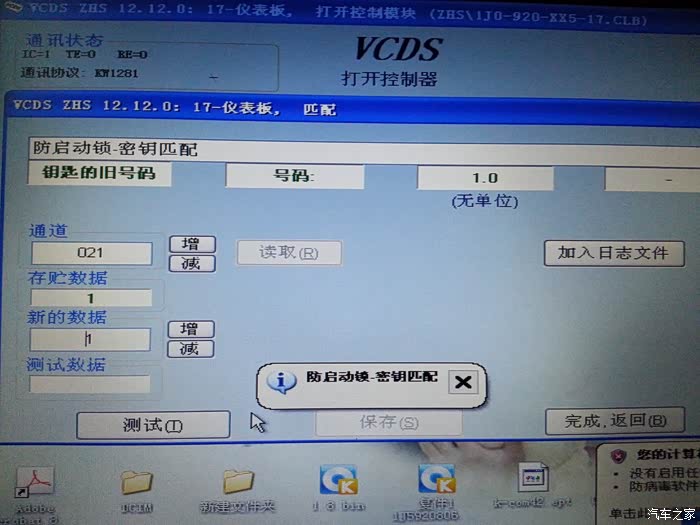

13。重新匹配钥匙。其实这图不是我第一次匹配的图。第一次应该显示原来是2把钥匙。这图是匹配后出现的,因为当时我只有一条钥匙, 而我输入两把进行匹配。

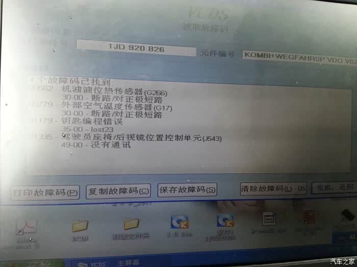

14。匹配后重新着车,正常着车,但是,防盗锁还是亮。
15。再检查故障码,变成01179-钥匙编程错误。是因为刚才说的,当时我只有一把钥匙在车上,但是我匹配两把。
16。重新拿两把钥匙到车上进行匹配。防盗灯消失。正常着车!

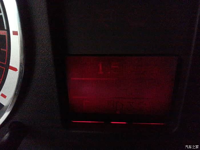

17。前些天终于点亮了这个坏屏。

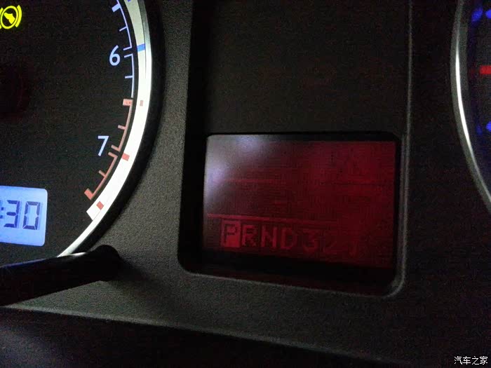

18。看到了油耗显示及档位已经正常显示了吗?事实证明,低配无多功能显示的车一样可以安装有多功能显示的仪表盘。
