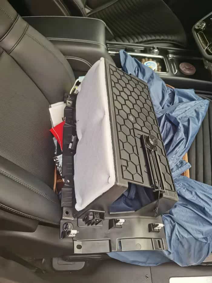

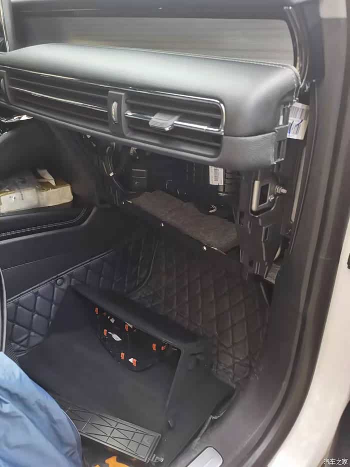

拆了2个小时,主要是找T20的螺丝刀。

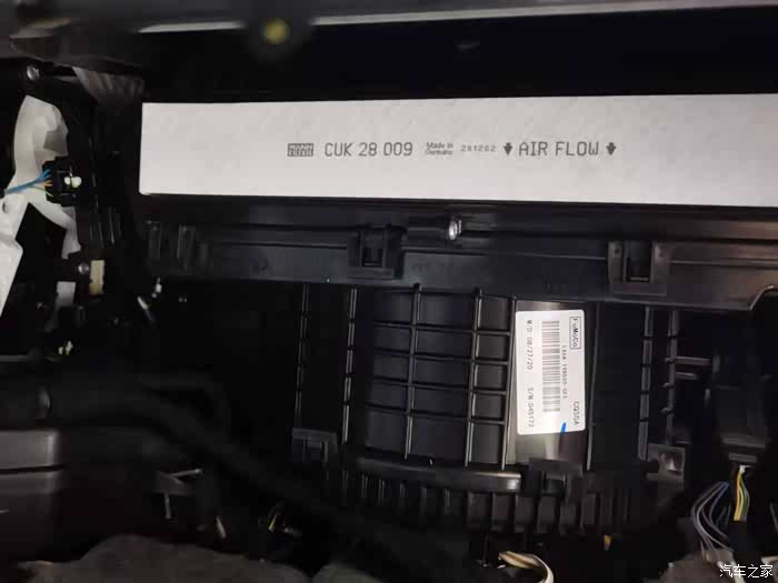

拆好

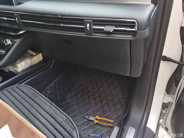

新的装上,宝上的。
装好,只有6粒螺丝,不知道会不会异响。
