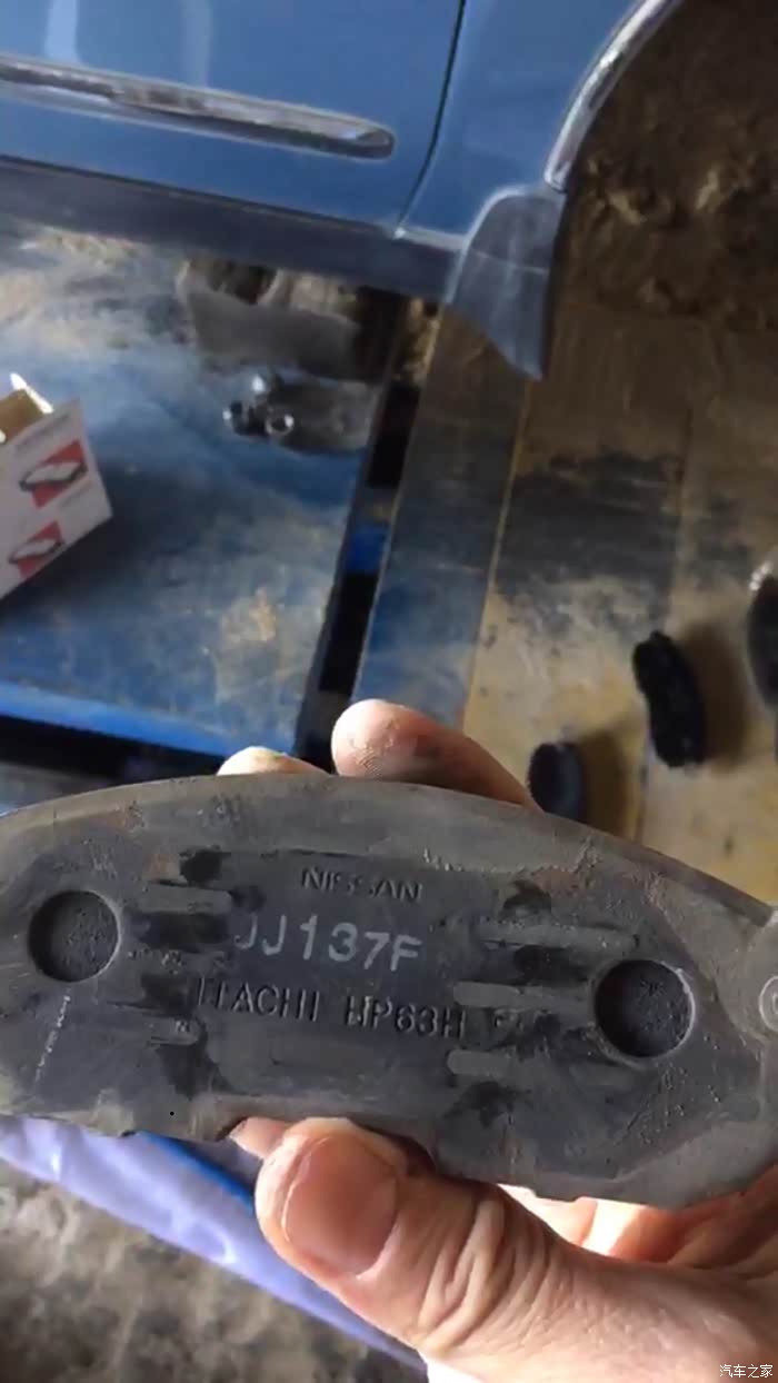

原厂刹车片
原厂刹车片,日立代工,我换的也是日立

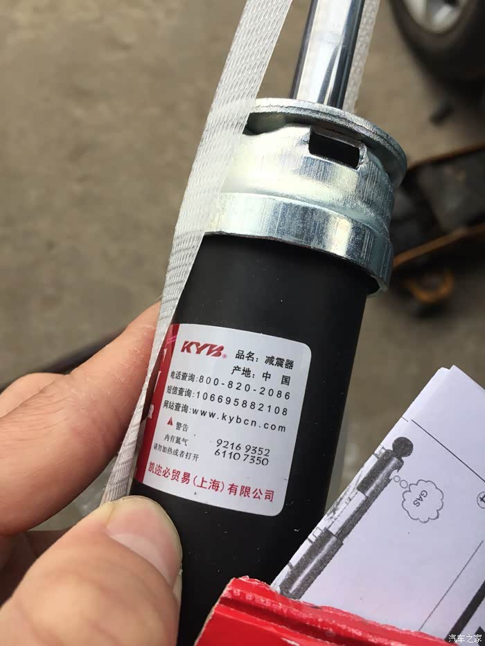

kyb减震器,4条同时换掉,原厂的也是KYB

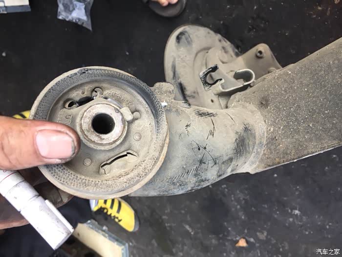

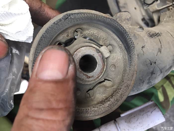

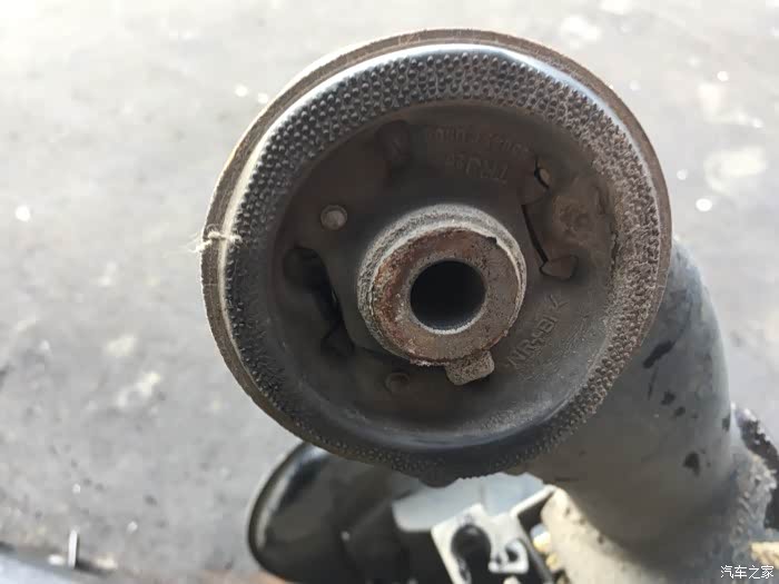

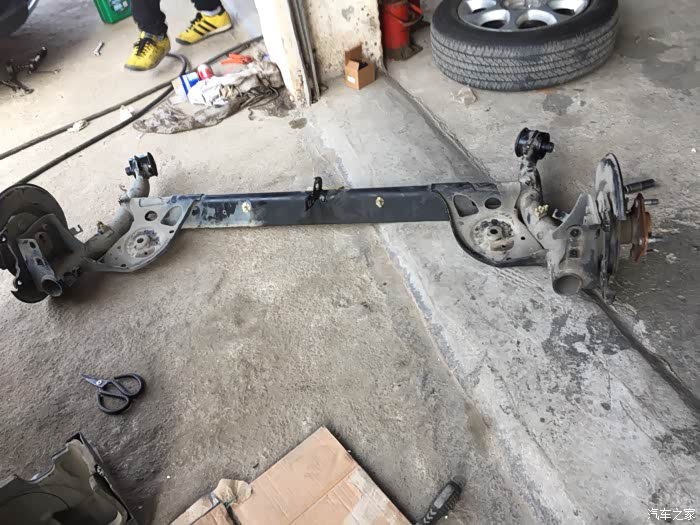

换这个工程大,车总是有异响的声音,查了很多次都查不出原因,最后靠自己上百度学习一下,原来是后桥胶套烂了破裂了,所以导致开车???异响声音
两个都烂了
破裂严重
拆下后桥就是这样。

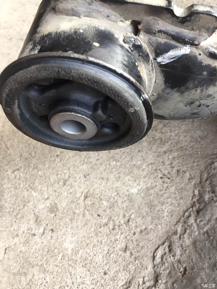

这个是新的,我买比较好的网购65元一个,便宜的40元
