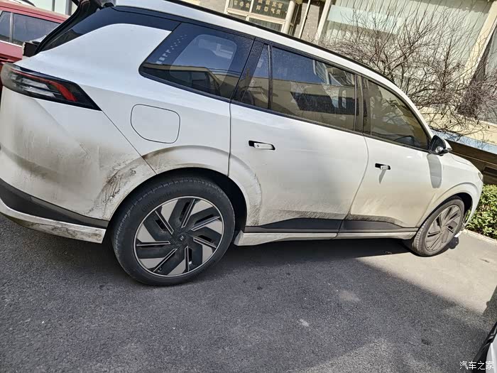

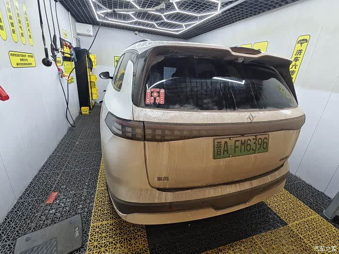

昨天开008跑了一次长途,还赶上下雨了,从晋陕蒙交界的黄土高原上带回来一身的黄土和煤灰,实在太脏了,而且煤灰时间长不清理,会有油性的物质侵蚀车漆,今天来给008好好清洗清洗。
已经看不清原来的颜色了
最近洗车一直都是自助洗车自己动手,像008这种六座大车,洗车店基本上都要五十起步,实在是贵呀,自己动手20以内基本上就够了,一直想找个那种按出水量算钱的,可能这边冬天太冷了,还是这种封闭的居多。

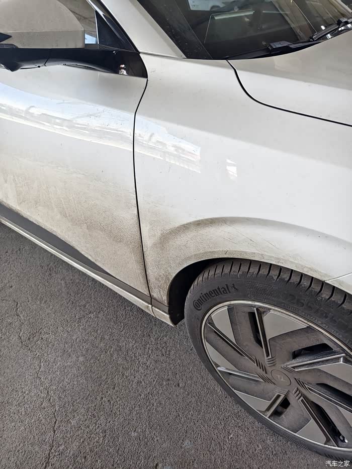

我的008没有装挡泥板,所以前轮后侧的翼子板每次都甩出还多泥,还脏的特别顽固,看了后面还得是装一个挡泥板。

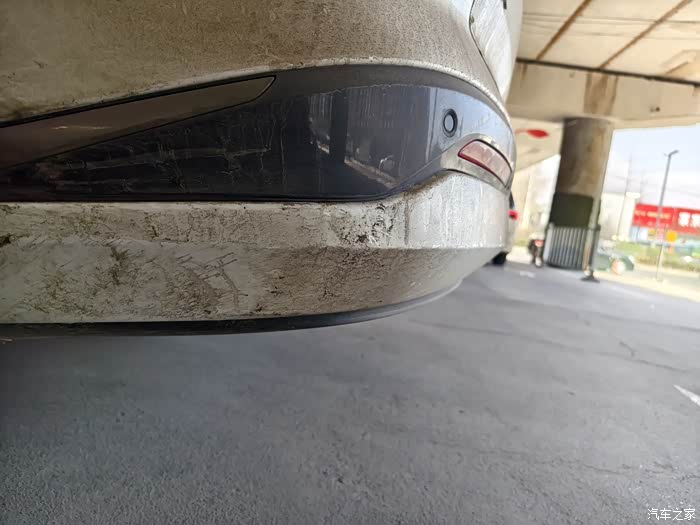

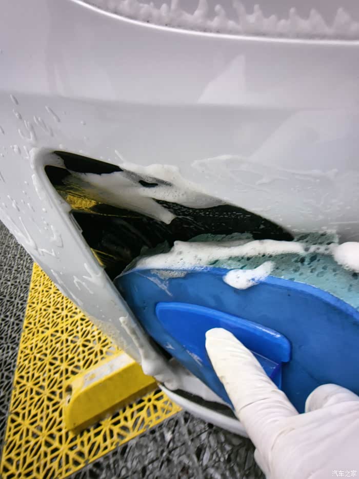

008保险杠和侧裙这些地方都用了好多倒角的设计,所以这些反斜面也很能藏污纳垢,洗车经常会忽略这些地方,清洗的时候必须重点照顾。

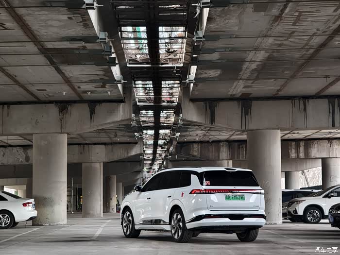

开进洗车房,不得不说,008这车真是又长又宽,自助洗车房都快塞满了。

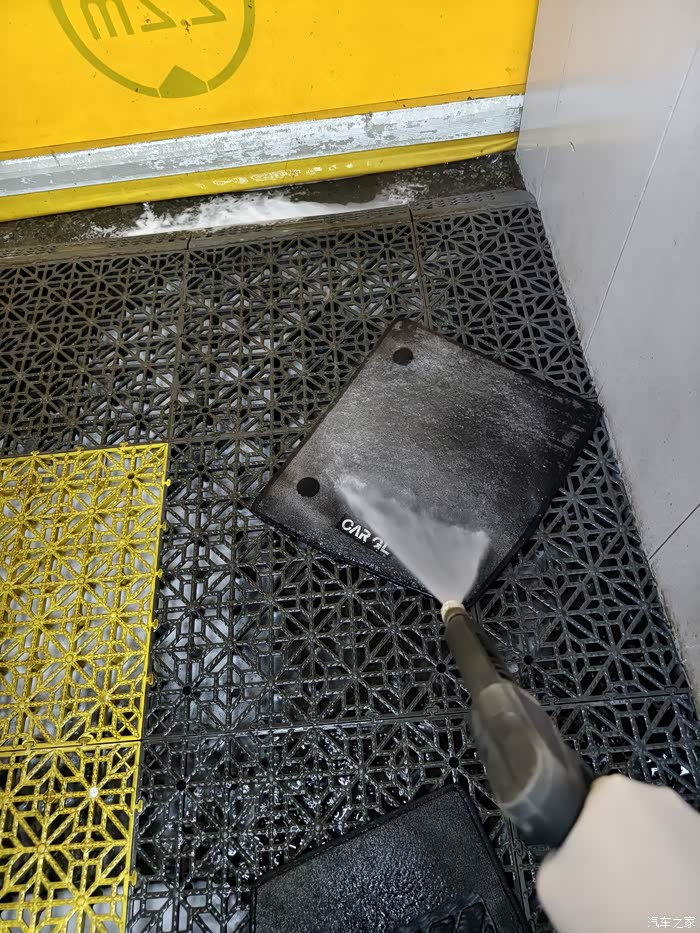

洗车也是有一套顺序的,第一步就是要先洗脚垫,等后面车洗好了,脚垫也差不多干了。
冲胶垫感觉也挺解压的。

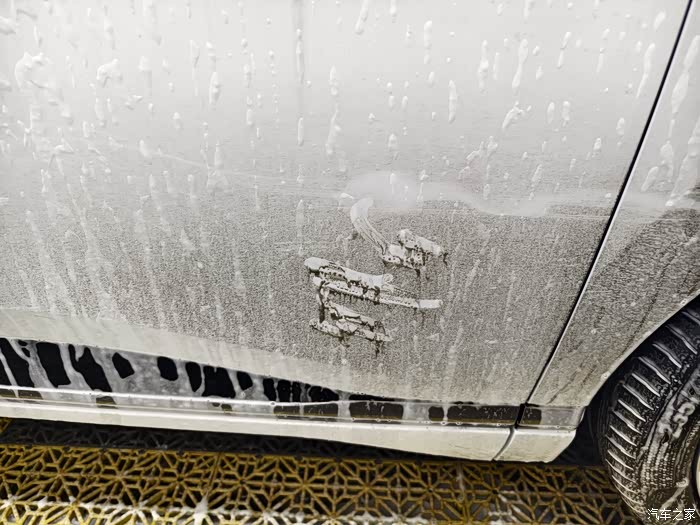

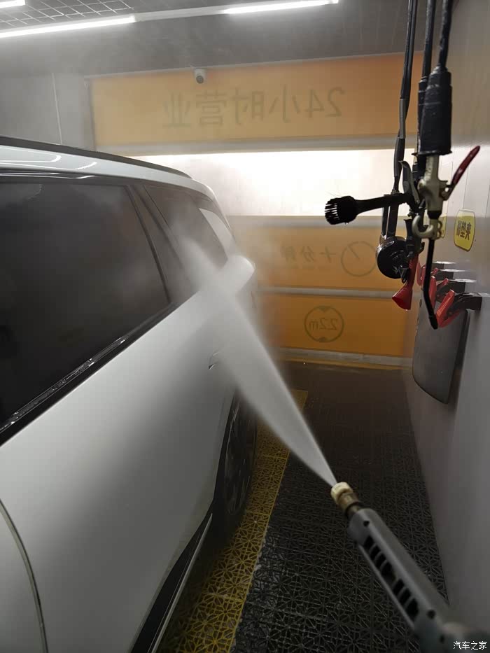

脚垫洗完开始冲洗车身,其实这种被泥糊住的,最好先用常压水淋一下,然后配合一些预洗液软化泥沙,但自助洗车没这么多东西,只能先用高压水枪冲一下,车身湿润了以后打上泡沫达到软化泥沙的作用。

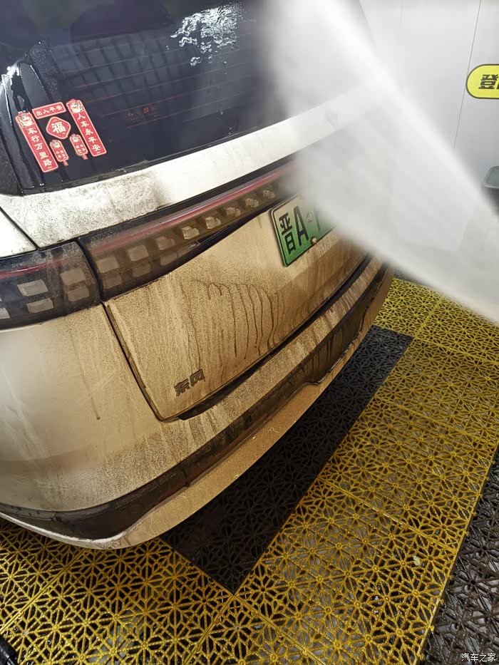

第一遍冲完,可以看到车上的污渍还是非常顽固的,这次回了天气暖和了,路上开始有飞虫了,008夏天跑高速,每次都是一车头的虫子尸体,所以要先用虫胶清洗剂喷一喷车头,等一会儿虫子残骸和虫胶就松动了,一冲就掉了,普通的洗车液清理虫胶比较困难。

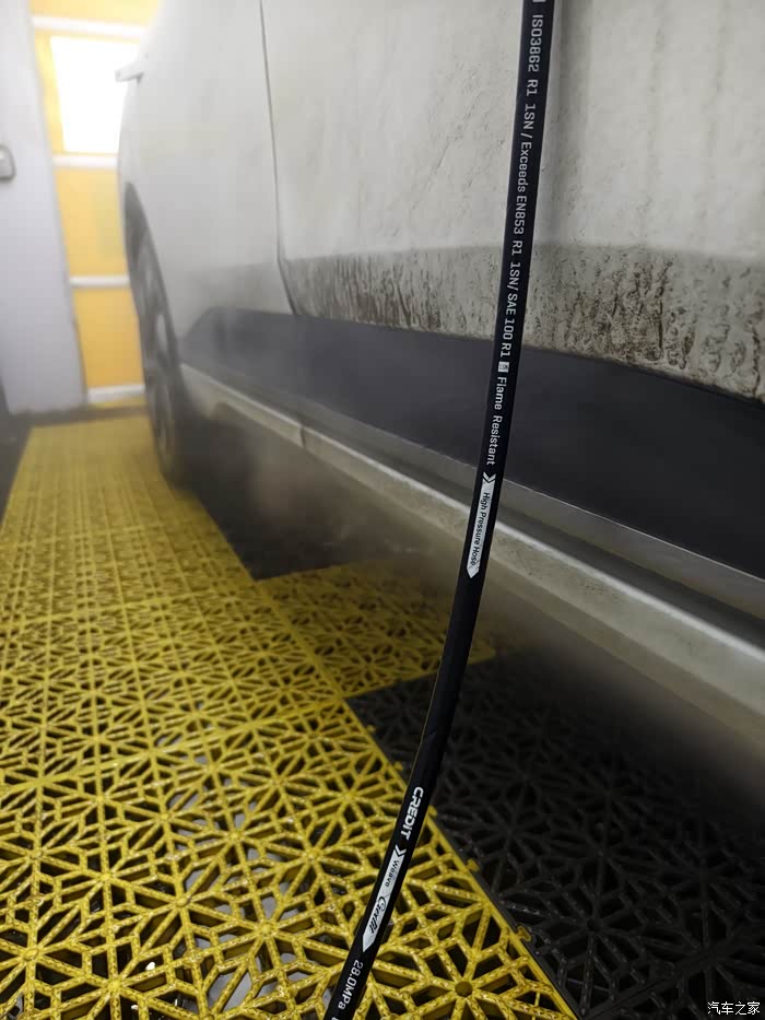

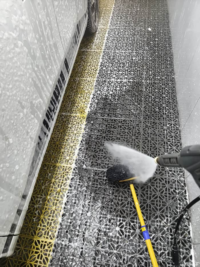

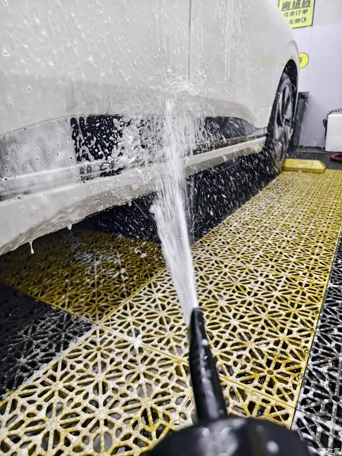

打第一遍泡沫,侧裙底下也得喷到位,喷完稍微等一会儿,泥就松动不少了。

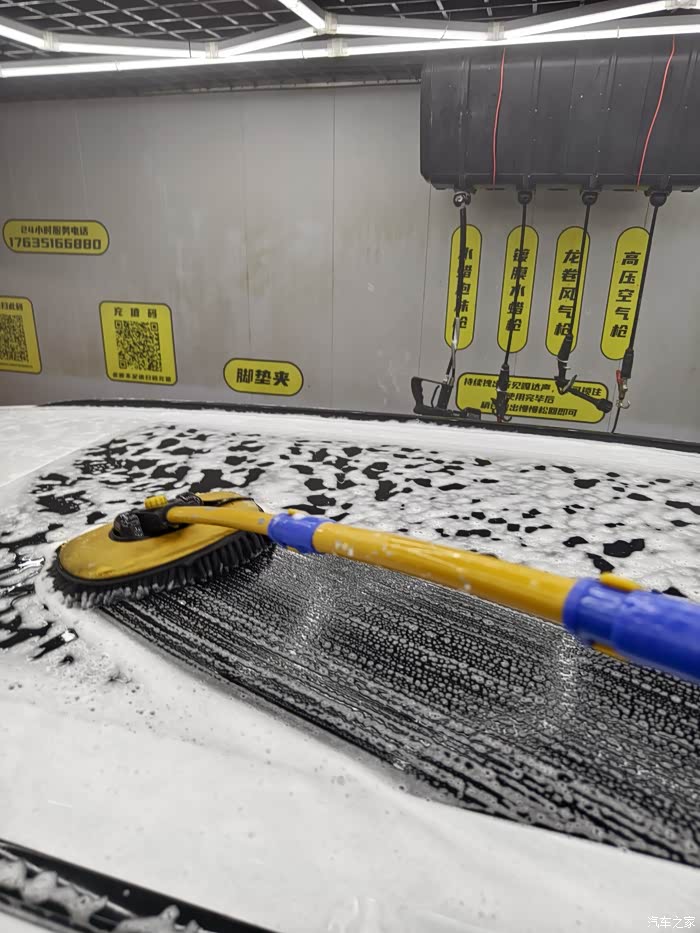

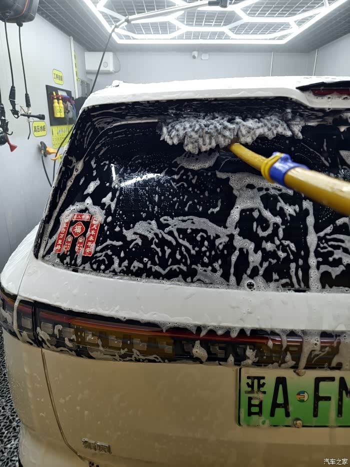

简单冲冲再打一次泡沫,开始刷车,刷之前先用高压水枪冲一冲公用的拖把,尽量减少上面可能残留的异物。

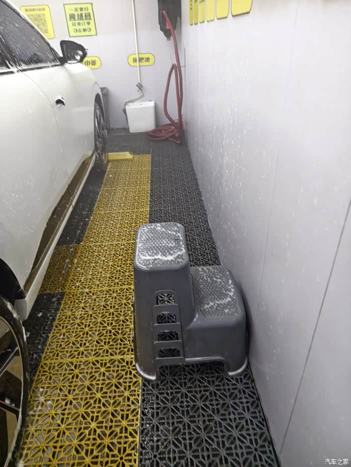

刷车也要从上到下,先刷车顶,008这车一米七多高,需要用到登高凳,踩到第二层才能洗到车顶。
车面积也是超大的

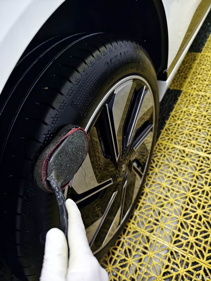

接着刷车身,088这个车挺爱卡灰的,比较顽固,所以需要用力刷,车尾的内侧也要刷到位。但需要注意的是,不要图省事边刷车身边刷轮毂,容易把轮胎上的小石子划到车身上。

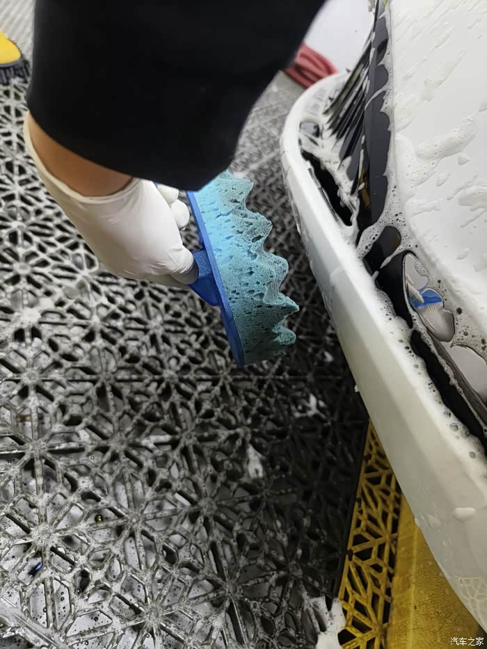

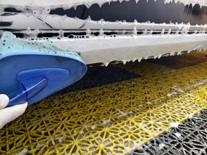

之后就用洗车海绵,把008车最下面的一全包围在仔细擦一遍,就可以冲水了。
前保险杠这个导流的洞也刷一下

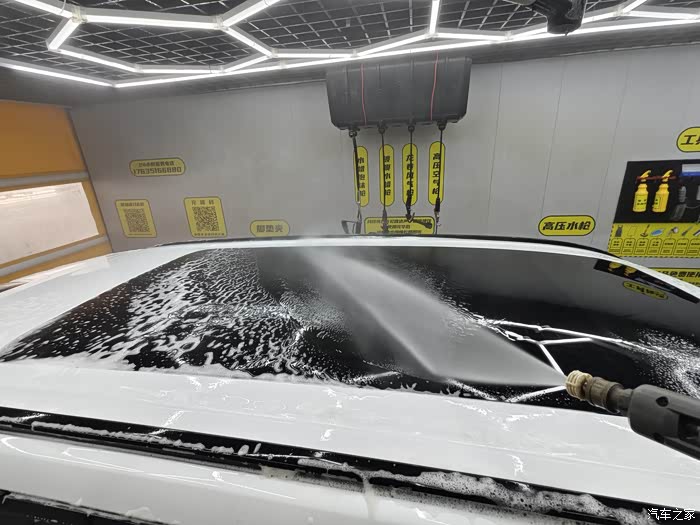

008是全景大天幕,虽然不能打开,但玻璃和车身之间还有有缝隙的,里面藏了非常多的灰尘,所以这要仔细冲一冲。

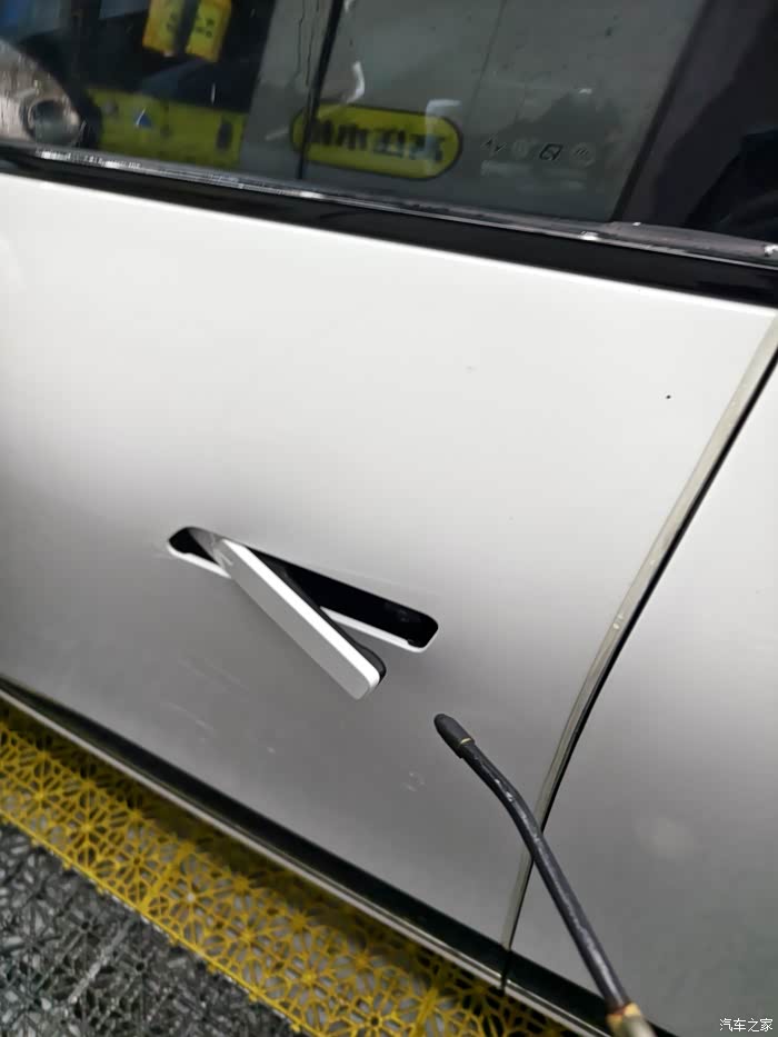

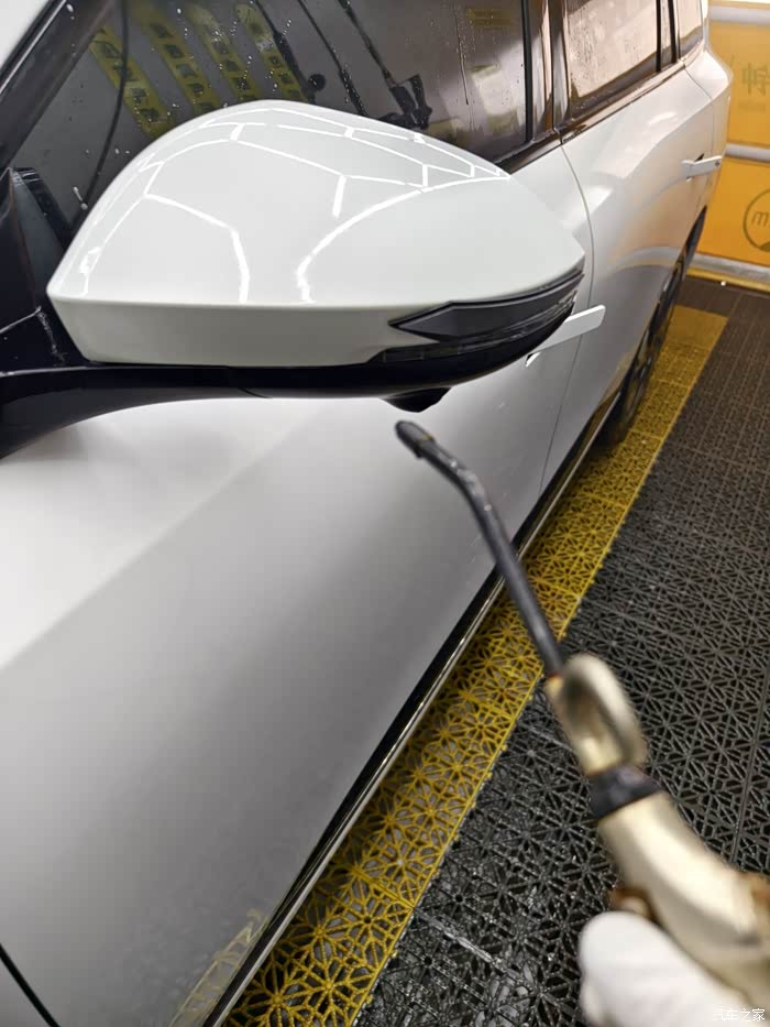

冲完车身,收水之前,可以用高压气枪,把隐藏式门把手,后视镜缝隙吹一吹,这些地方特别容易藏水,擦了之后看见没水,车一动,水就流下来了,然后留下一条条印子非常难看。

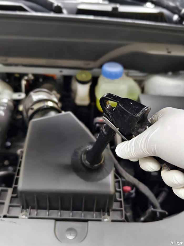

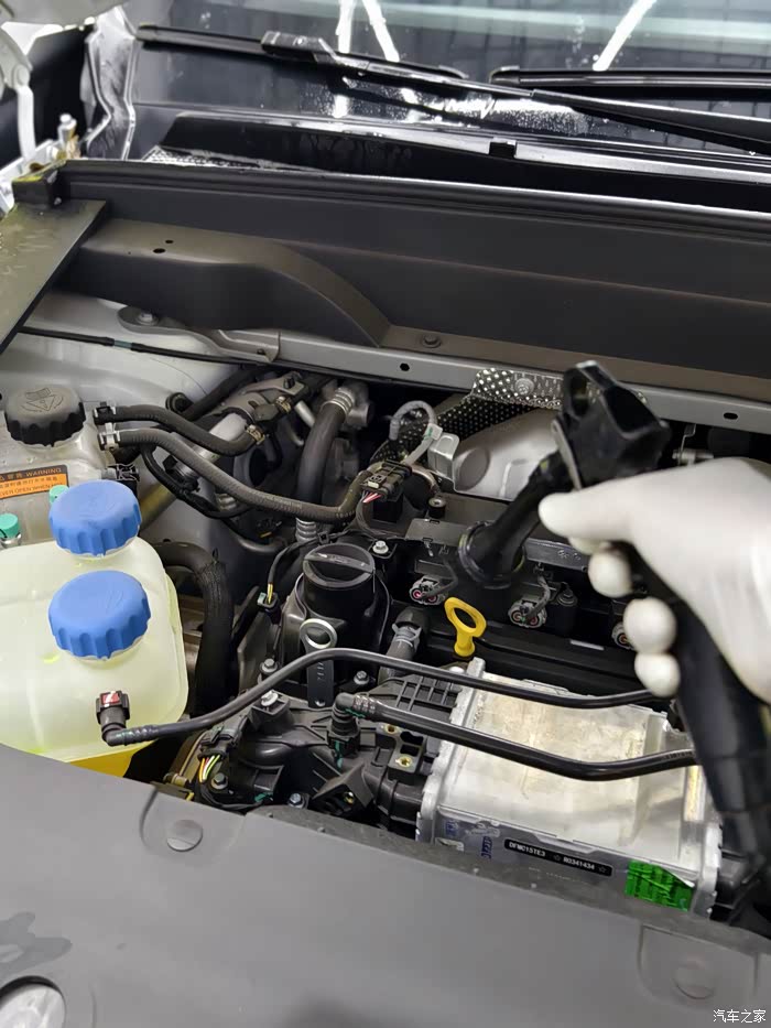

发现洗车房还有龙卷风气枪,就给机舱也来几下。这个东西相当于气枪头上有个刷子,空气流动时候刷子能转起来,很适合清理机舱内的灰尘。

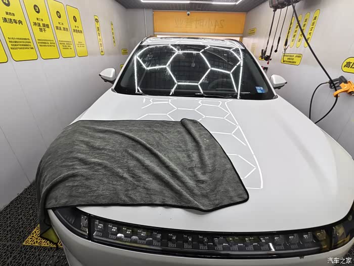

都弄完以后就可以收水擦车了,我先用小毛巾把车身上还有卡灰的地方过了一遍,彻底把顽固污渍解决。
008这个车自己擦干好费事呀,比洗车毛巾大一圈,还好我个子不算矮,要不车顶这些地方,真的很难擦到。

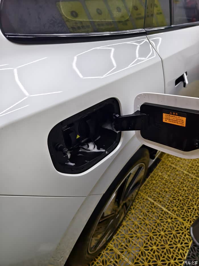

充电仓也要打开把里面剩余的泡沫擦一擦。

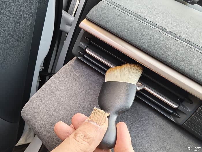

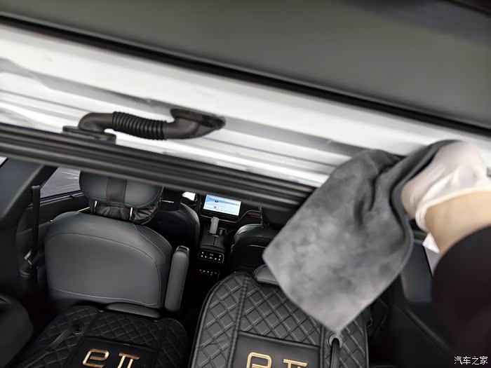

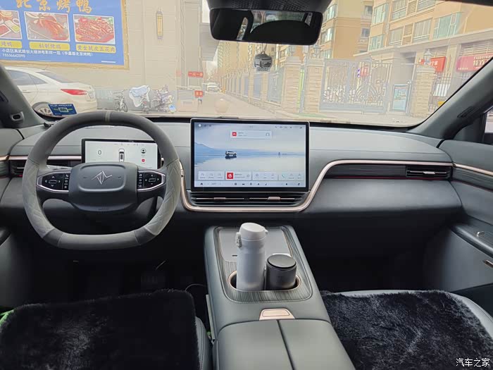

接下来就是搞内饰了,座椅呀中控台,还有脚容易踢到的地方,用干净的湿毛巾擦一擦就可以了,比较难清理的地方就是空调出风口的灰尘,特意买了一个这种小刷子,非常轻松就伸进去清理了灰尘。

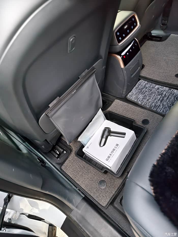

008这车没有手套箱,换来车内更大的空间还是不错的,但少了个常用的储物空间,所以我买了一个储物盒放在二排座椅下面,正好可以放一个吸尘器。买这种储物盒千万不要带上车的型号,带上了就卖二十三十,不带型号12块钱2个,现在这商家套路太多了。

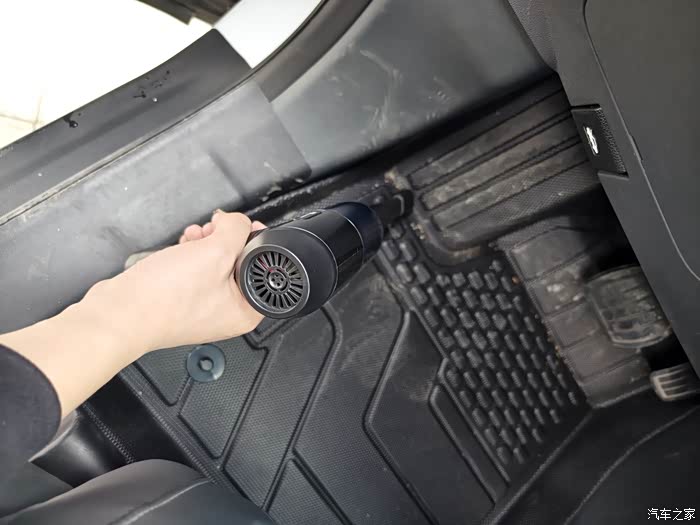

备一个小吸尘器还是很必要的,车内脚垫上的沙子之类的都很容易就吸起来了,带孩子的都知道,小孩只要在车里吃东西,食物渣子座椅是地板上都是,有个吸尘器就轻松多了。

内饰也干净整洁了,配上2.0的车机,显得先进了不少
