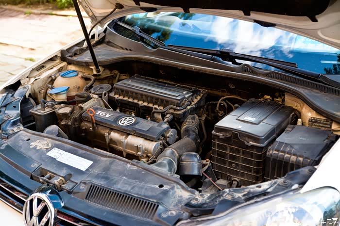

爱车已经7年了 对于北方车友来说电瓶很不耐用,之前已经更换过2块了,去年的冬季就有没打着火的现象,前几天车子又一次找不着火,经过检测是电瓶寿命到了,来到家附近的电瓶店准备更换一块新的电瓶,这次选择还是跟上次一个品牌的电瓶,选择大一个型号,也为了车内冬季加热垫等电器使用,哈哈,话不多说哦了,开始换电瓶

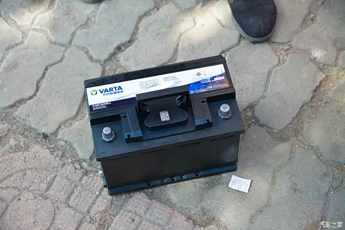

这是我的电瓶盒子,包装感觉不错

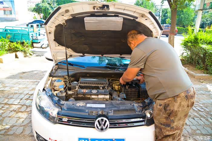

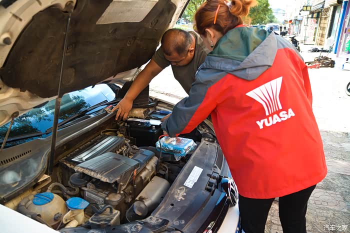

开始更换

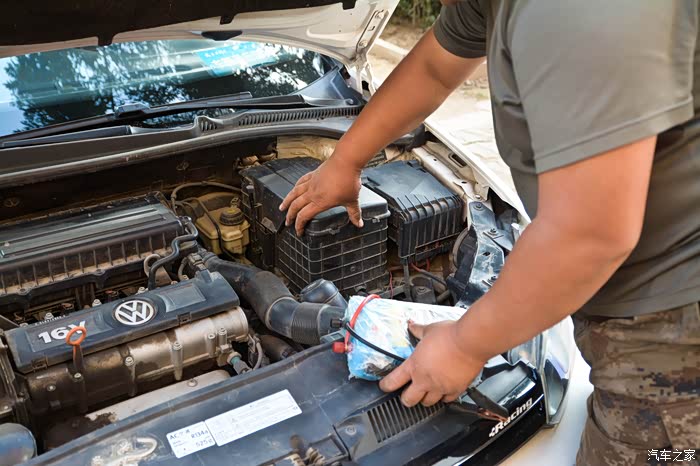

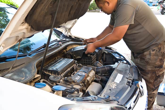

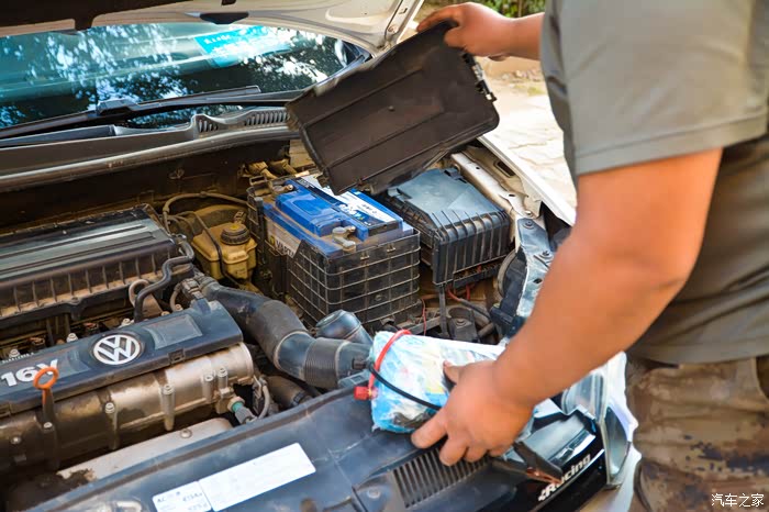

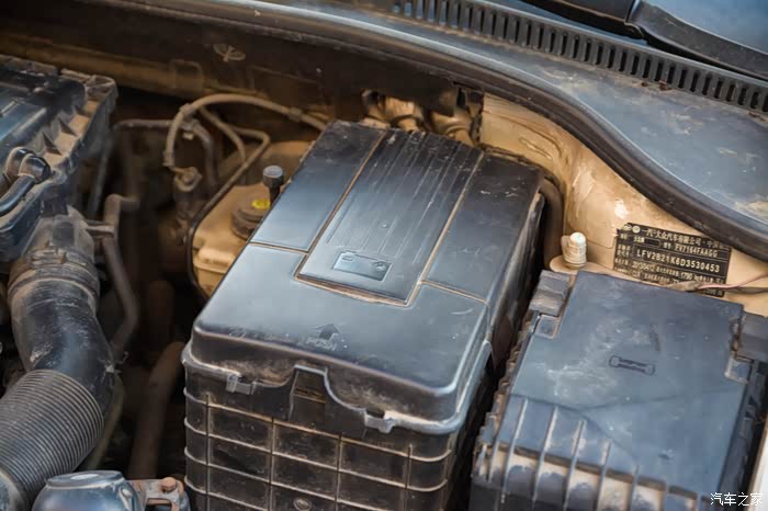

打开电瓶箱

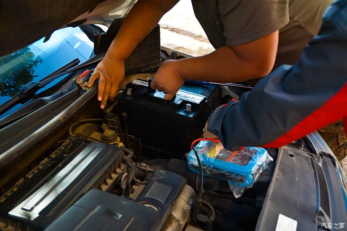

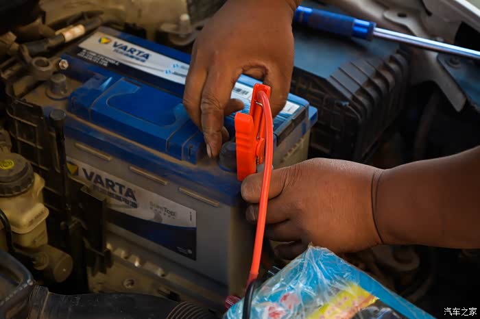

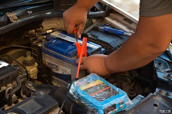

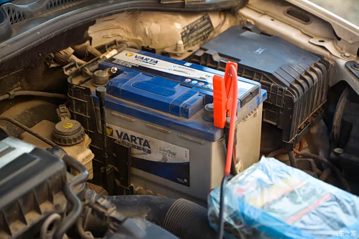

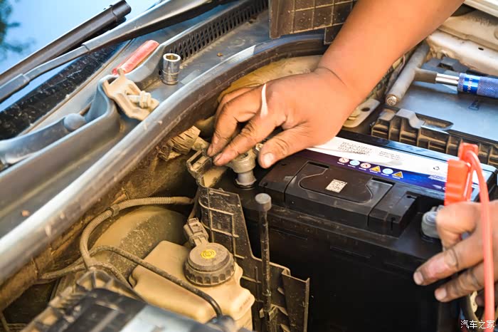

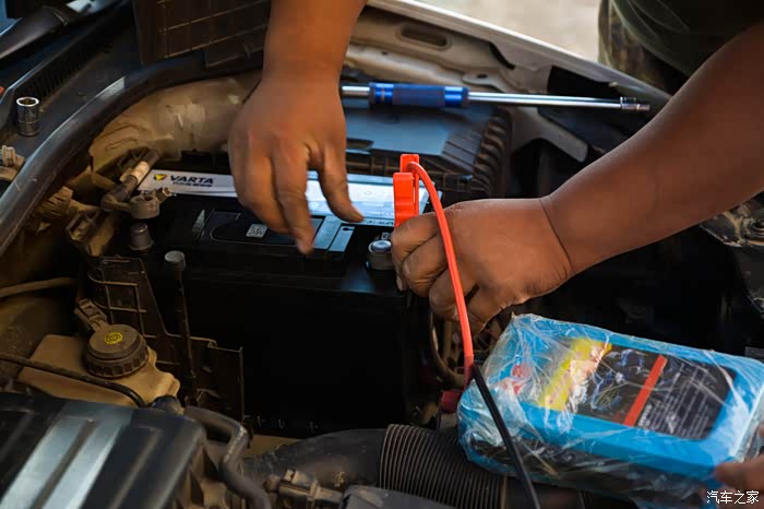

用这种继电器夹住电瓶的正极
以保存车内不断电
新的电瓶450大洋

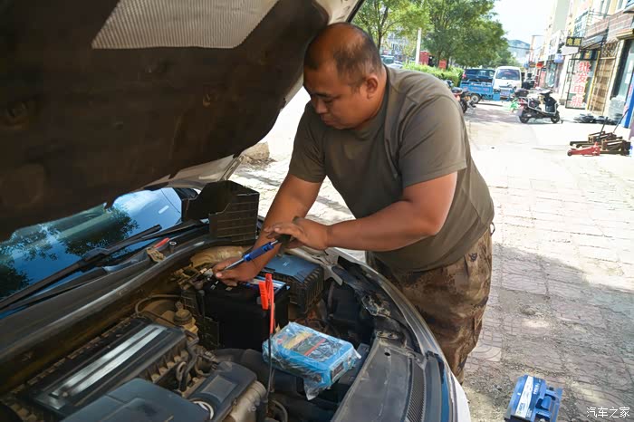

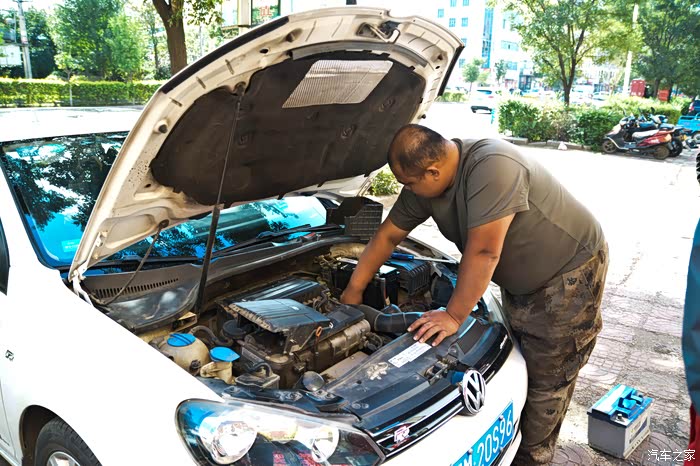

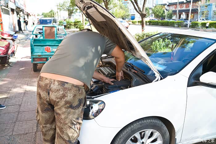

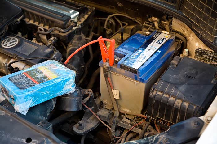

准备更换

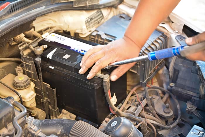

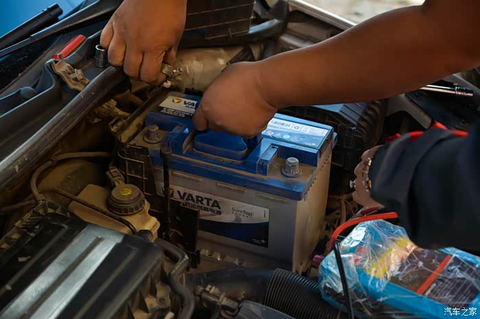

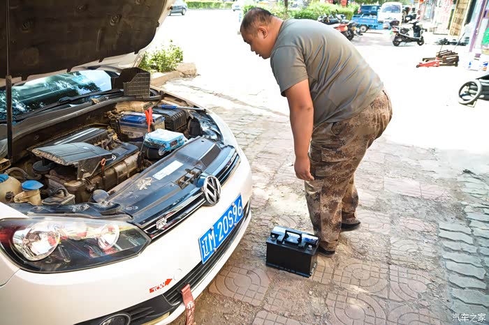

拆卸旧电瓶
师傅应该带个手套作业

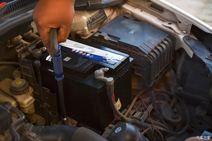

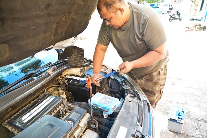

其实很简单,把两个电瓶卡子拿掉就OK

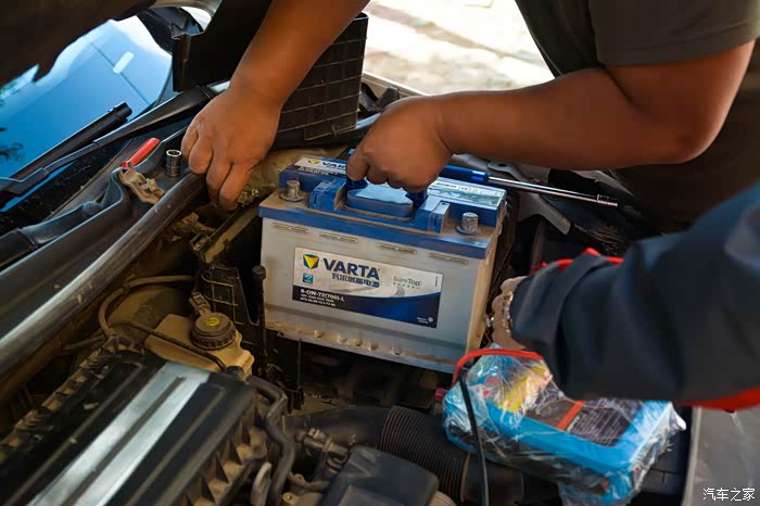

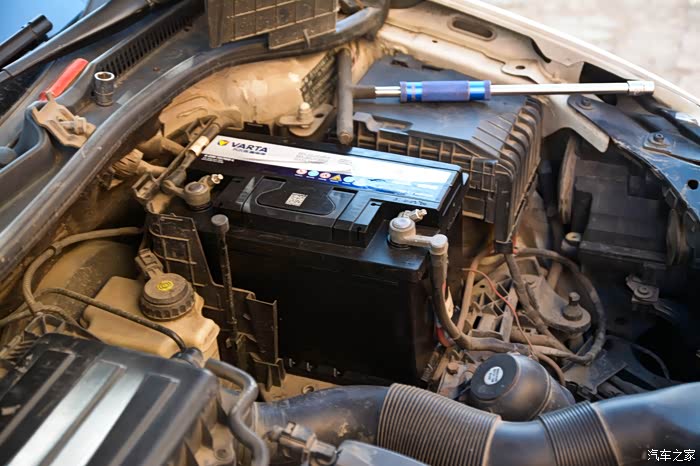

将旧电瓶提起

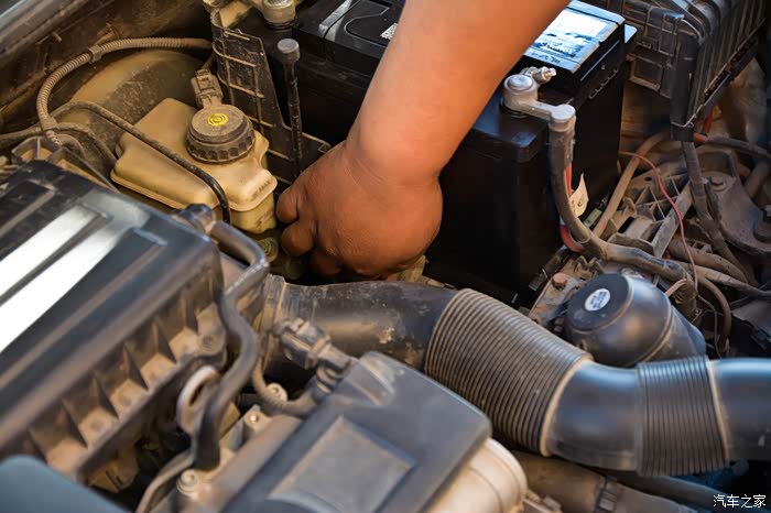

换新电瓶
按原位安装

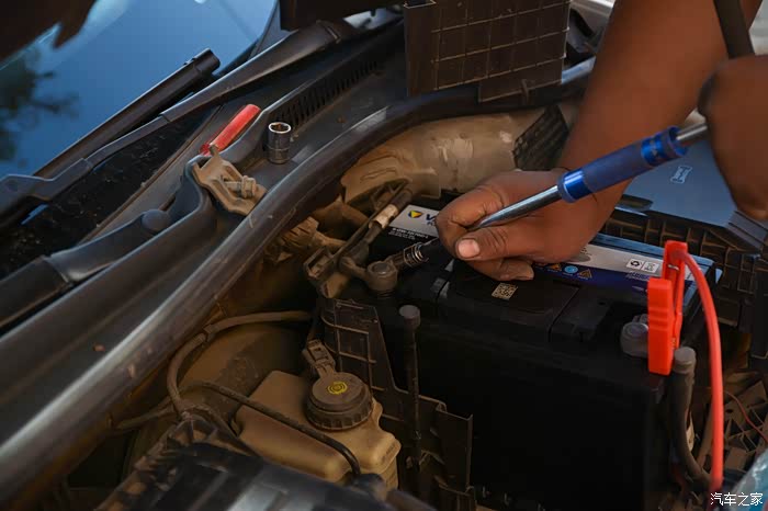

将继电器正极短安装上
负极安装
拧紧电瓶柱

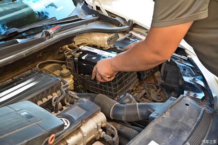

继续装上盒盖
稳定电瓶
继续较紧
装上电瓶盒盖
盖盖

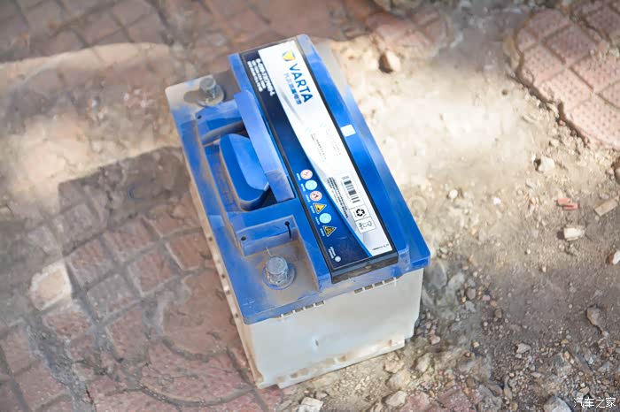

旧的电瓶回收
