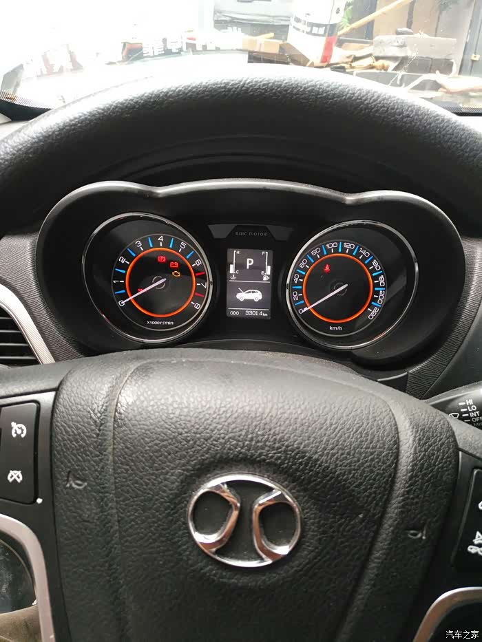

        我的X55三万公里去4S店保养时换了机油,换了机滤(其实自己也可以换,因为有代用券,所以省点儿事),但火花塞和空调滤芯没换,想着就是自己动手。结果一犯懒又跑了3000,这次强迫自己一定更换了。从马云家买来滤芯和火花塞,准备好工具开始动手。

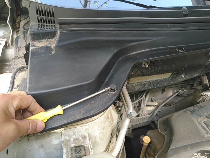

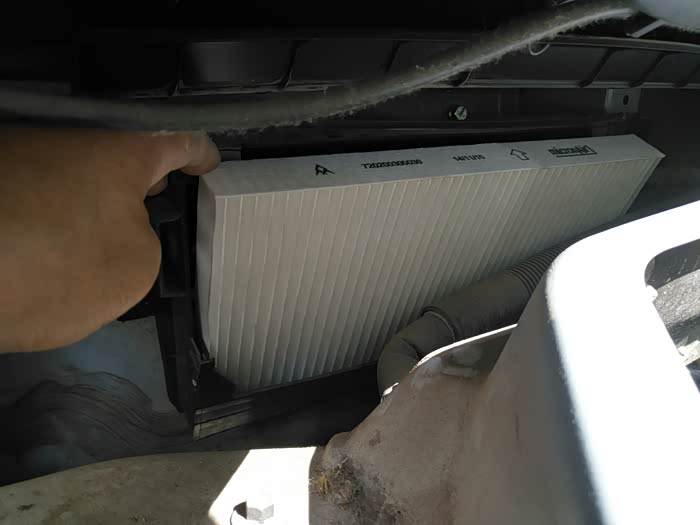

        单换空调滤芯很简单,一把螺丝刀就能解决,稍微花点儿时间的就是拆的过程,打开机器盖,先将风挡附近的塑料覆盖件上的固定扣取下来,注意!千万不能生翘,先用螺丝刀把固定扣中间的胀芯翘起,固定扣就可轻松取下来,另外不必把整个覆盖件上的固定扣都拆下,一半就行。然后卸下连接板、密封条,掀起覆盖件就能看到里面的空调滤芯了。小心取下旧滤芯(千万别把固定滤芯的塑料卡子弄断),换上新件,恢复按拆时的步骤反过来就OK了。就这么简单。

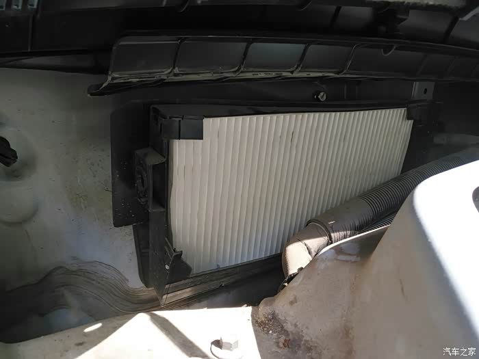

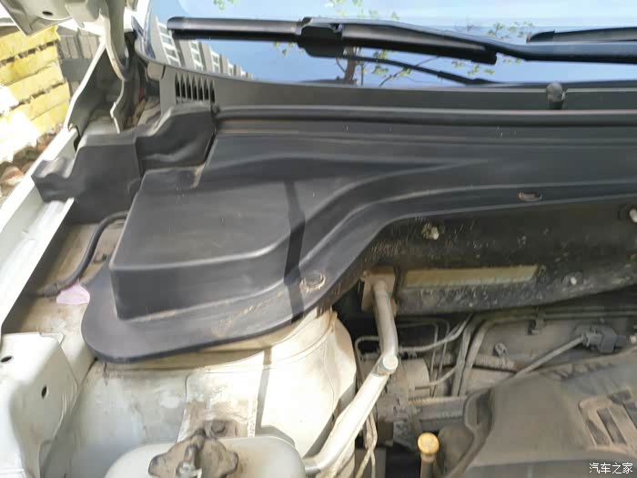

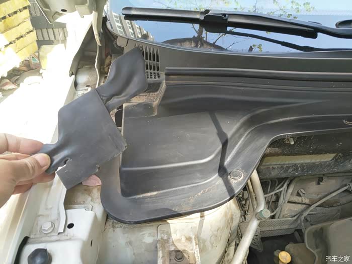

空调滤芯位置在车机舱的这个部位,右侧靠风挡。
取下拐角处的橡胶垫。

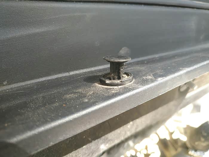

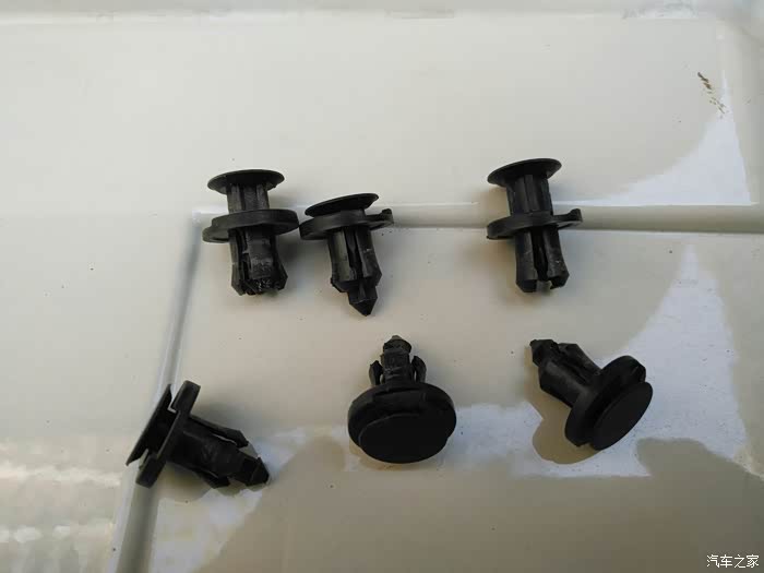

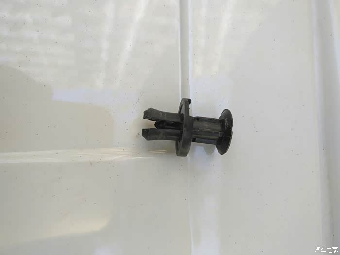

用螺丝刀取下固定扣。
固定扣取下后是这样的。

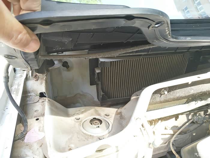

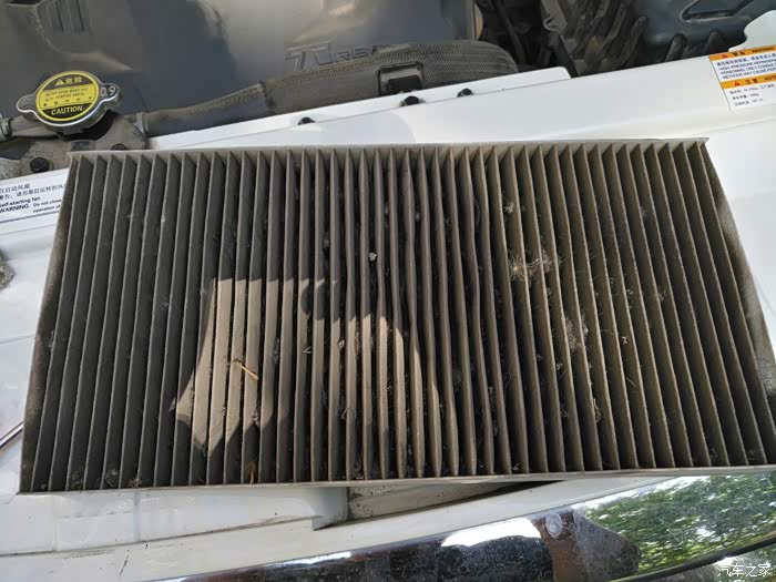

掀起覆盖件,看见脏兮兮的滤芯了吧!
太脏了,全是图和小虫。

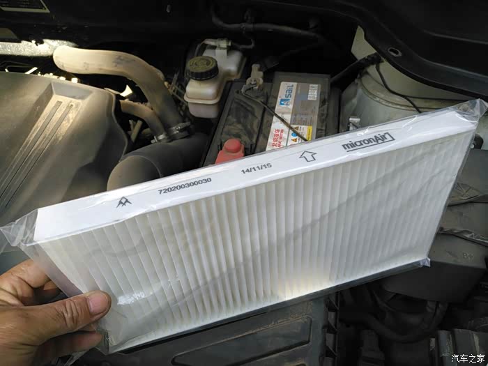

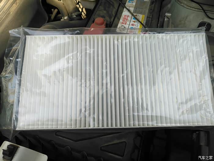

新空调滤芯。
滤芯上的数字与装车的原厂件略有区别,不过这种纸质的滤芯对车空调蒸发器基本没有什么影响。
小心将新滤芯安装到位。
OK,装好了。
恢复时将固定扣的芯部拔出再装入固定孔,不然是装不进去的,硬塞只能把固定扣损坏。
像这样插入后再将胀芯按下。

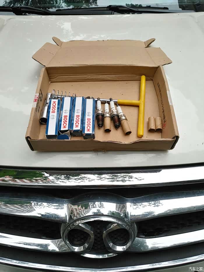

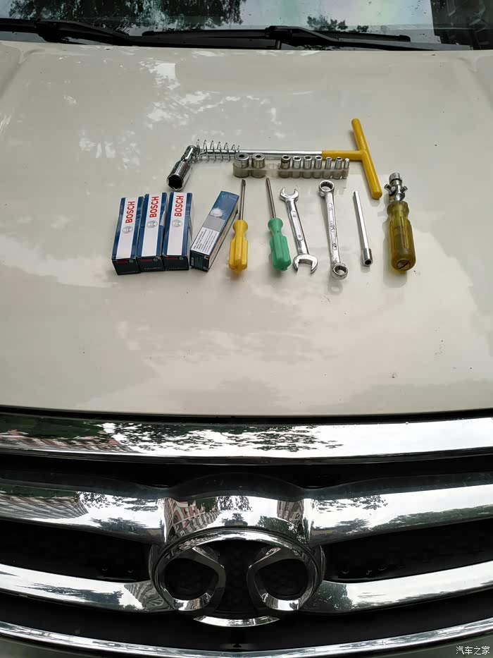

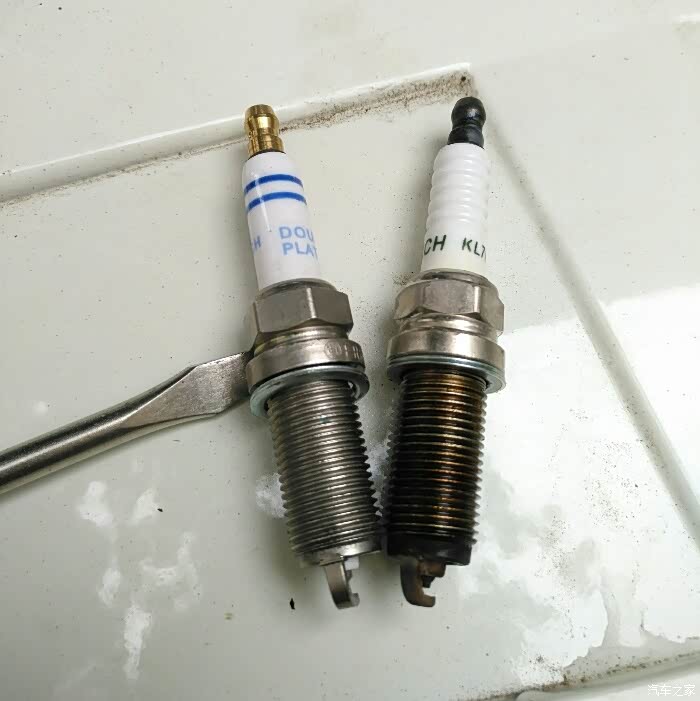

        空调滤芯换完了,该换火花塞了。换火花塞用的工具稍多几件,最重要的工具是拆卸火花塞的扳手,一般在马云家买火花塞时都会送一个。用于绅宝X55-1.5T-4A91T发动机的火花塞因为热值和缸压及汽缸强度的关系,铱金的很少用,一般都用铂金热值为7的,购买时一定要向店家说明品牌、车型和发动机型号,以免误用。自己换装时为了防止把点火线圈顺序装反,最好别嫌麻烦,拆一个装一个。换装完着车等怠速平稳后,看看转速是否与之前一样,一般保持在800转;再听听声音是否有异响,一切正常,就可以复原盖好机器盖了。然后就是试一下车,换完新火花塞车子应该比之前轻快一些。
需要准备的工具,火花塞扳手、套筒扳手、梅花扳手、螺丝刀等。

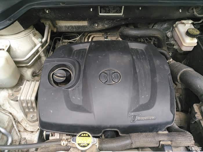

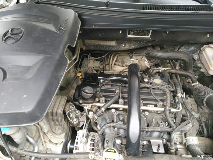

X55的发动机舱。

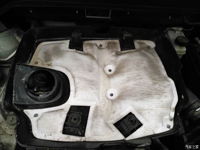

打开发动机装饰罩,4A91T就露出原貌了。

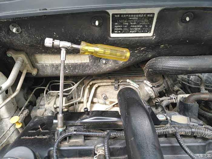

首先将装饰罩支架上的螺栓拆下。
这边还有一个。

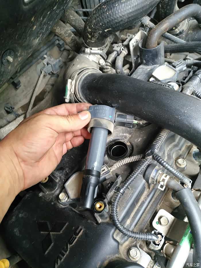

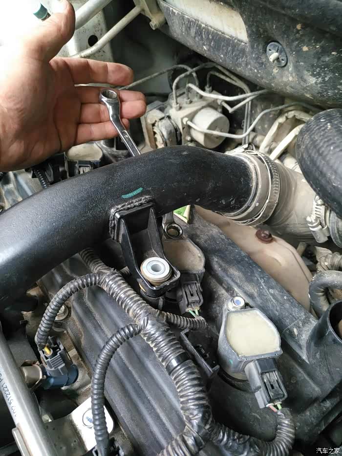

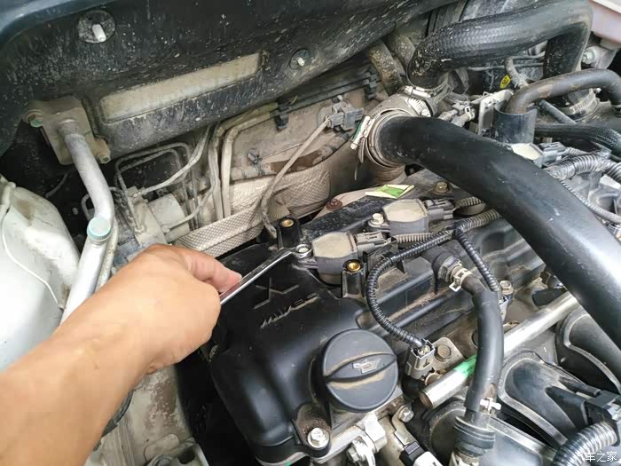

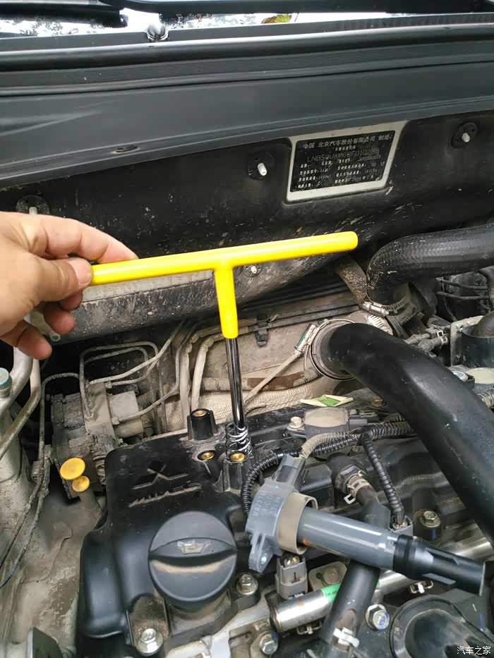

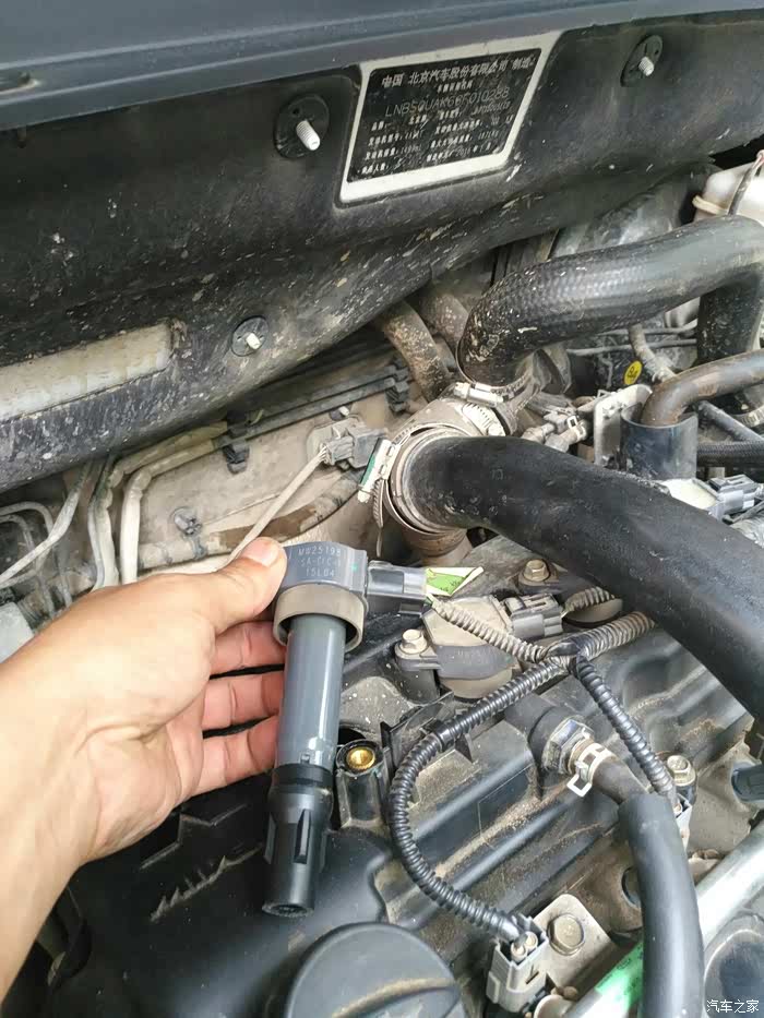

露出点火线圈就可以拆换火花塞了。先从1缸换起。拆下点火线圈的固定螺栓。
拔出缸线护套。

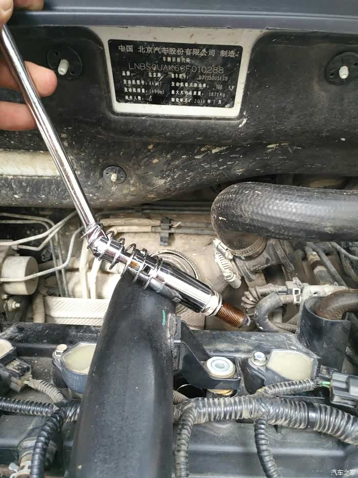

用火花塞扳手旋出火花塞。换上新的再装回去,拧紧时一定要慢慢用力,力度适可而止,不能过松,也不能太紧。如果有公斤扳手,旋紧时的力矩数与拆卸时基本保持一致就行。
新旧火花塞对比。

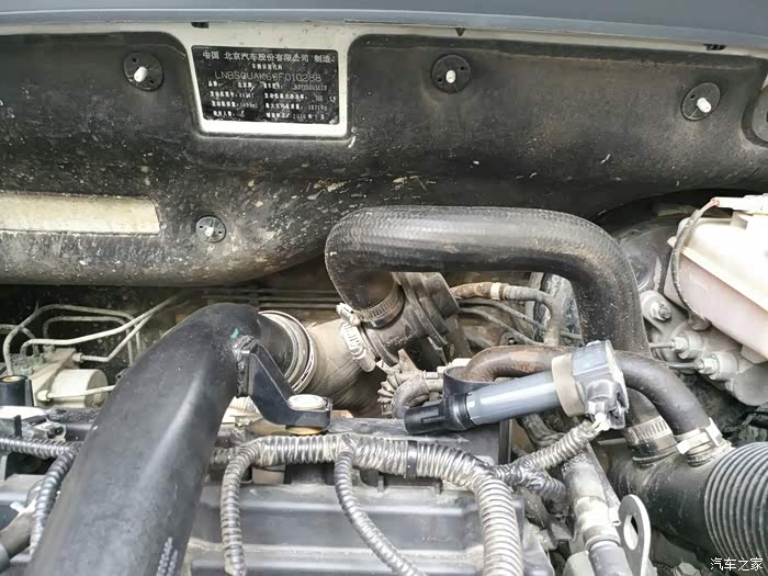

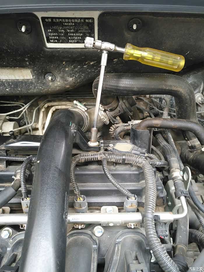

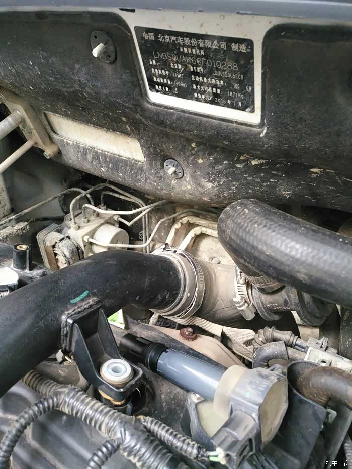

3缸进气管有些碍事,稍微挪一下就好。
拔出3缸缸线。
换装新火花塞。

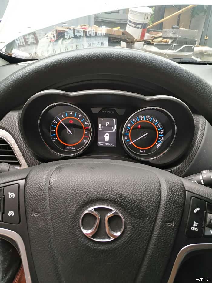

都换完,固定好点火线圈螺栓后,先不着急盖盖儿。按下启动开关通电自检。
打着车等怠速稳定,同时注意听声音是否正常。
轰油提高转速(因发动机P挡有保护,转速不会超过3000转),感觉加油时转速表的反应和是否有异响。一切正常就可以灭车去盖机舱盖儿了。

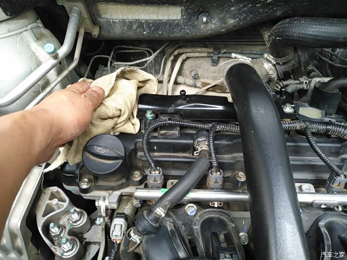

顺手把发动机上的浮土擦拭一下。
北汽还是比较厚道的,装饰罩上都有隔音棉。
