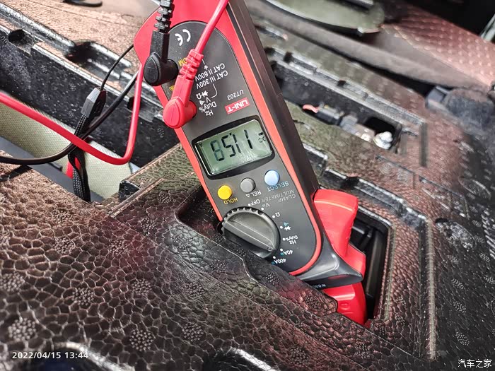

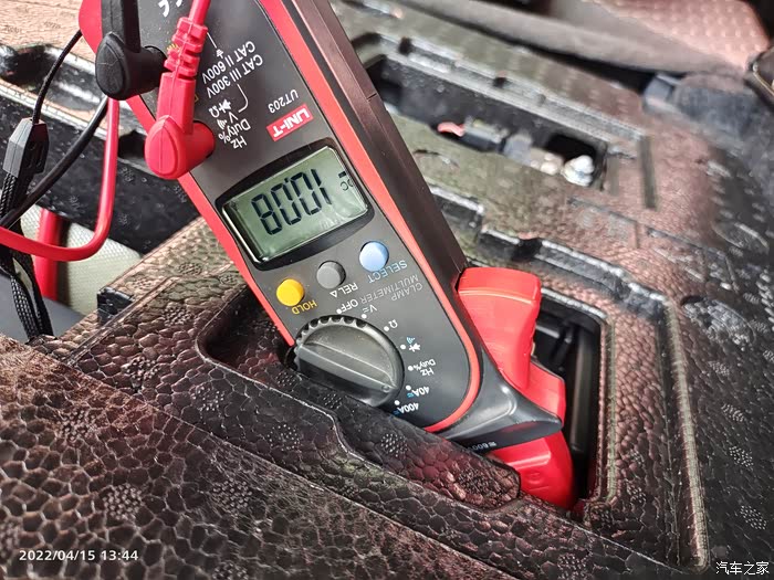

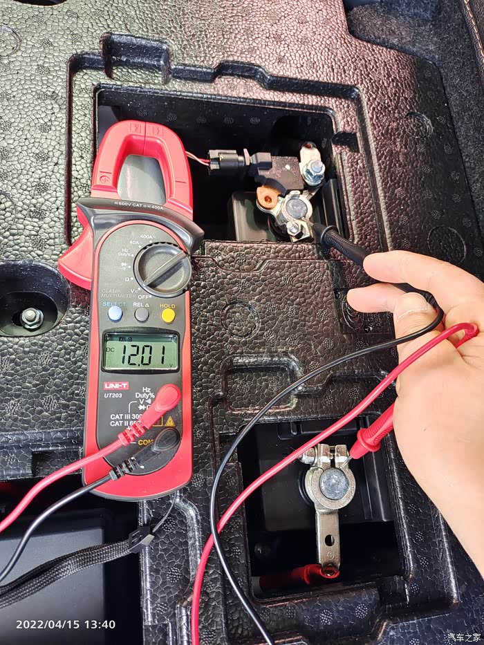

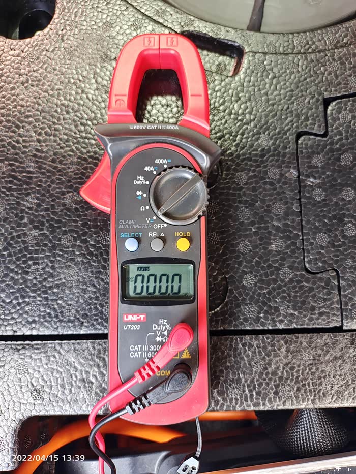

优利德UT203,可以用钳口直接测量直流电流
12V电瓶电压:12.01V

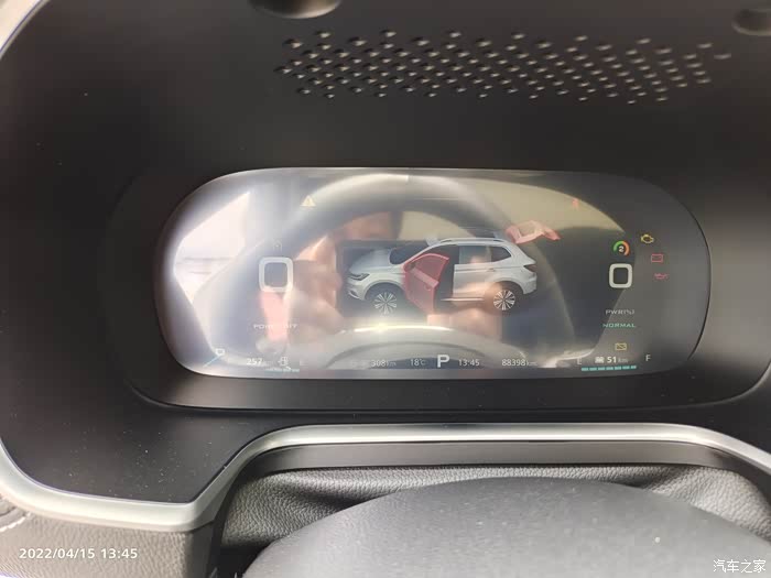

车辆解锁状态
解锁状态电流:-10.08A(放电状态)

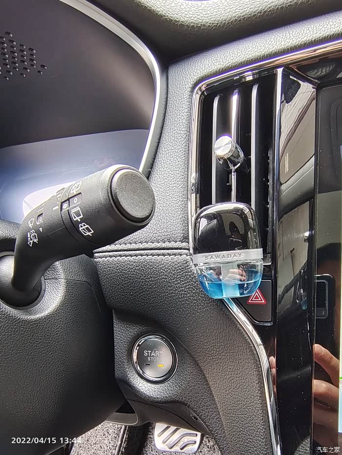

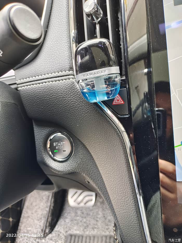

启动按钮第一档:黄灯
按钮黄灯状态电流:-11.5A(放电状态)
启动按钮第二档:绿灯

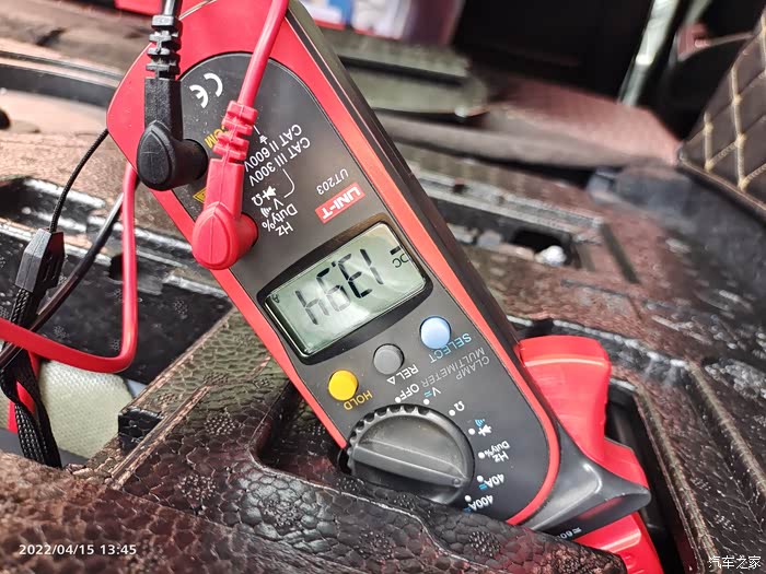

启动按钮第二档+未踩刹车=POWER OFF
POWER OFF状态电流:-13.94A(放电状态)

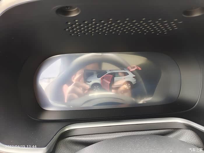

启动按钮第二档+踩刹车=READY

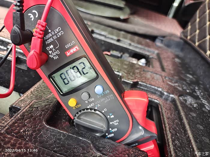

READY状态电流:28.08A(充电状态)

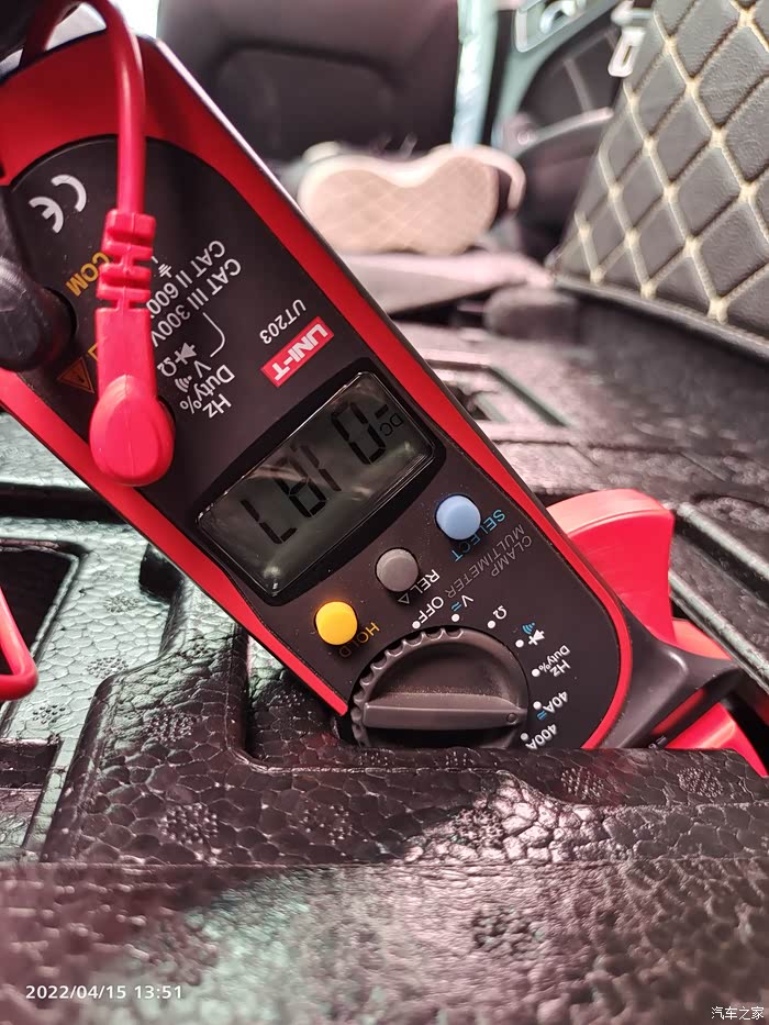

刚锁车后的电流:-0.187A(放电状态)

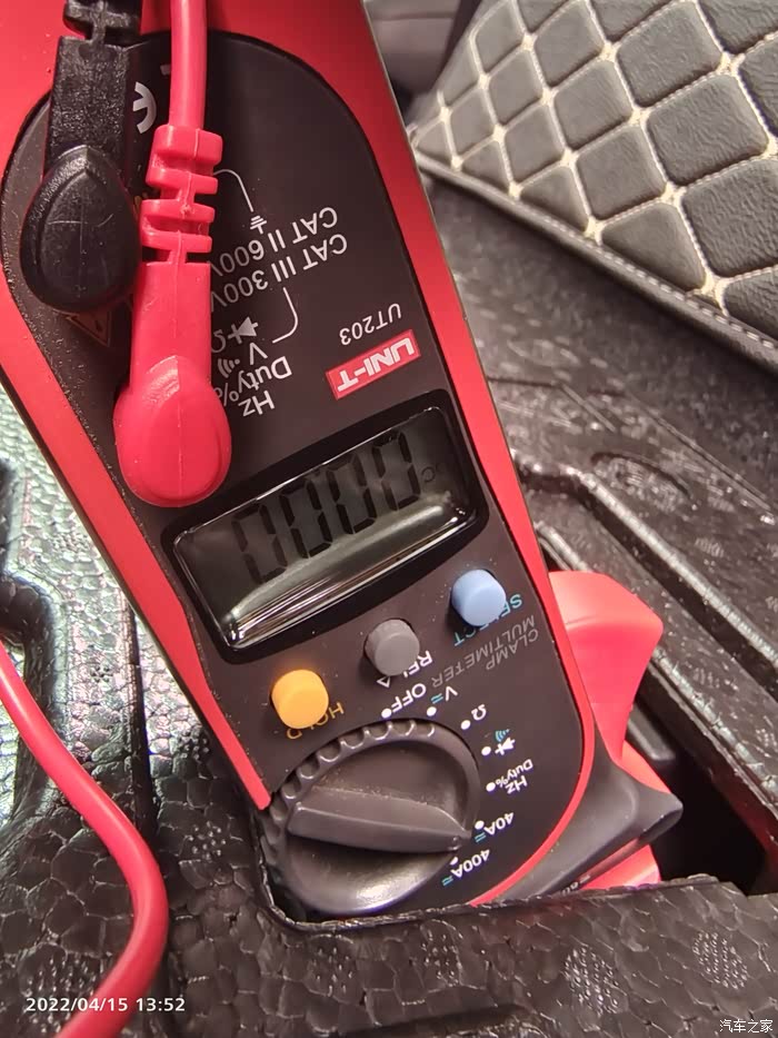

锁车过一会儿的电流:0A,其实通讯模块还在待机,电流不可能为零的,只是电流很小了

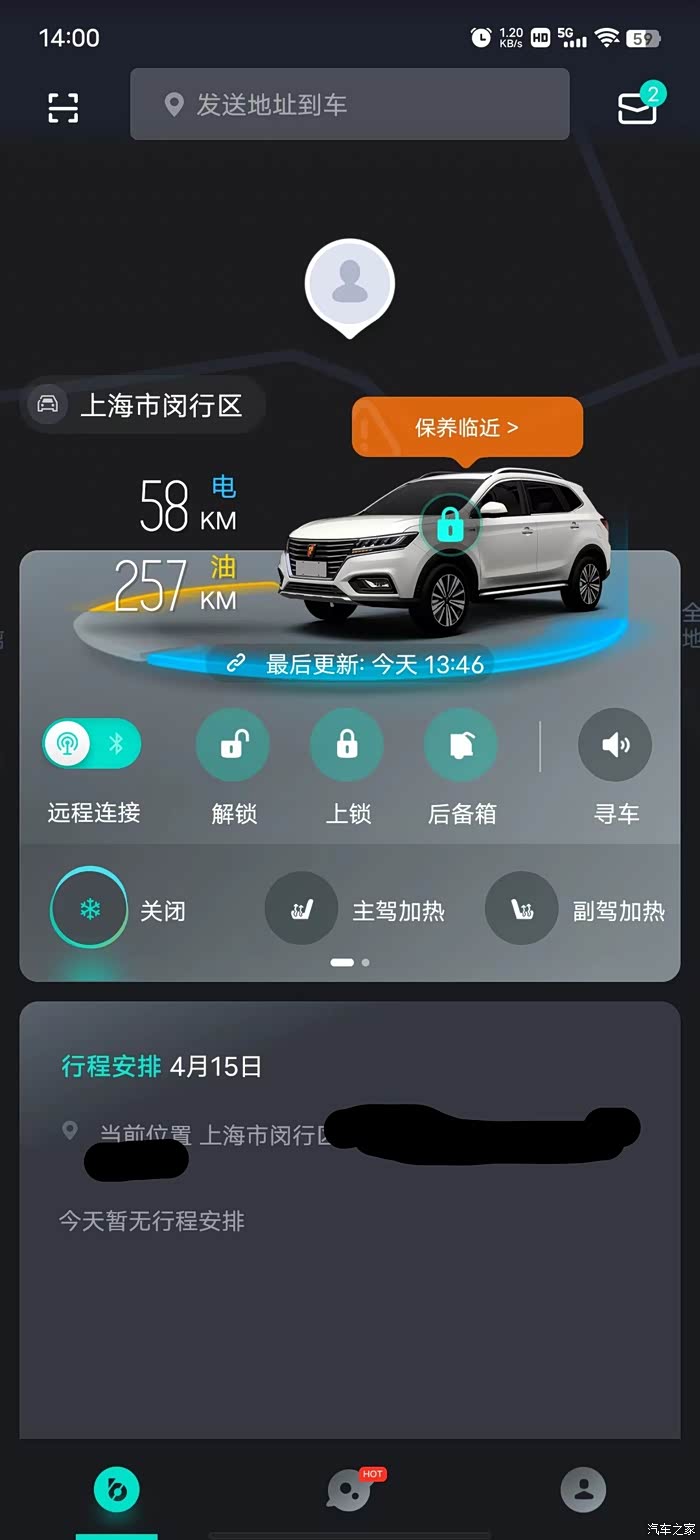

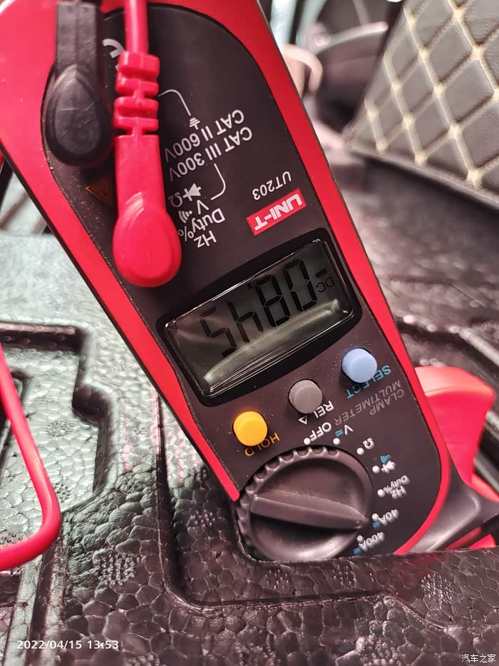

手机APP唤醒车辆通讯模块时的电流:-8.45A(放电状态)

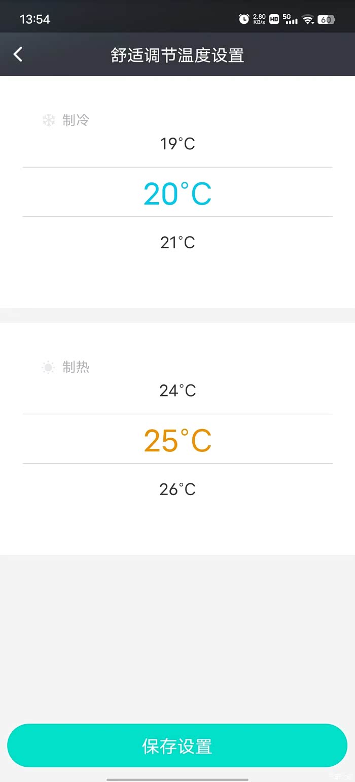

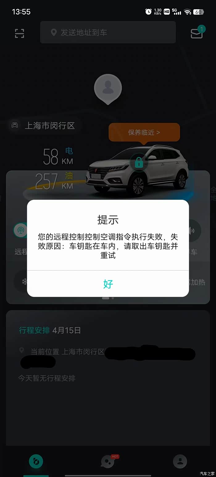

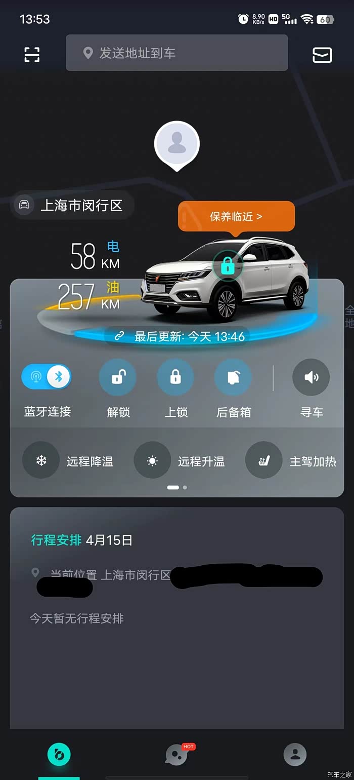

APP开启,蓝牙连接要切换到网络连接
设定温度

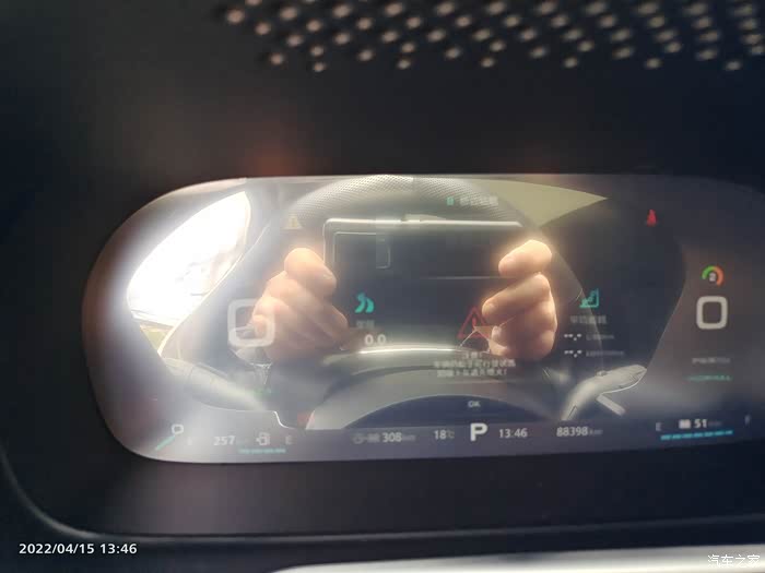

第一次失败,因为钥匙在我口袋里
第二次成功执行远程制冷

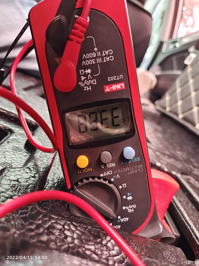

远程制冷状态电流:34.02A(充电状态)
远程制冷状态电流:33.88A(充电状态)

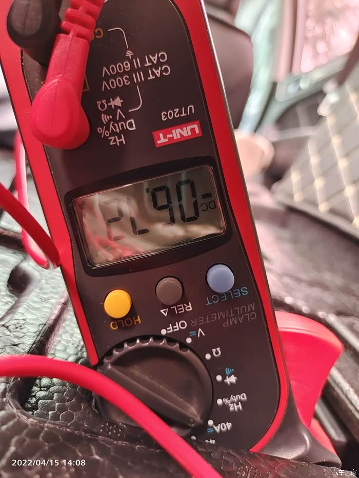

手机APP再次唤醒车辆通讯模块时的电流:-6.72A(放电状态),因为要测一个过载的值,所以再测一遍

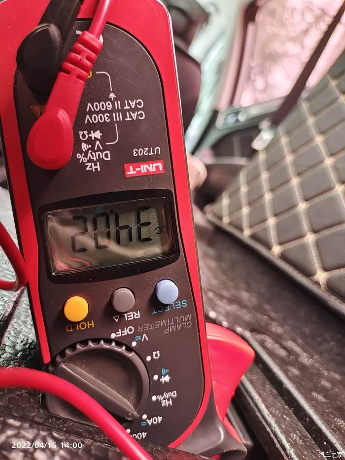

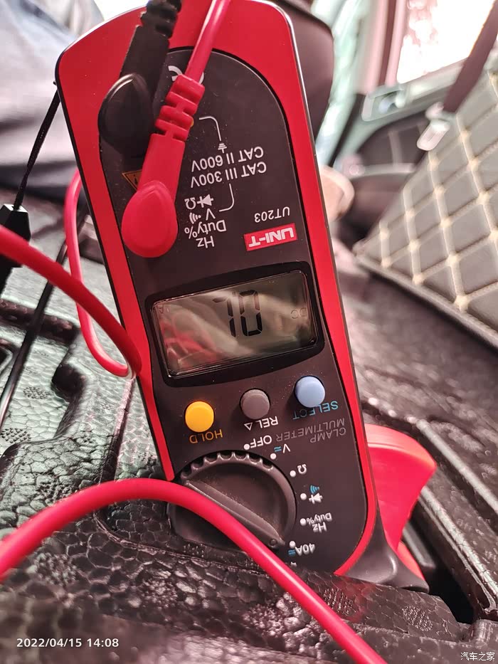

过载图片,OL是仪表超量程了,这个档位是40A档,不管是按钮启动或远程启动,每次启动瞬间仪表都会有报警声,这次成功拍到,所以瞬时充电电流40A+

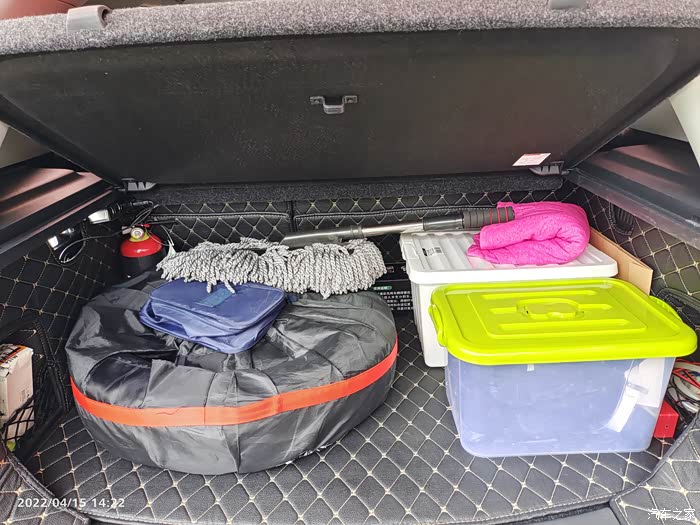

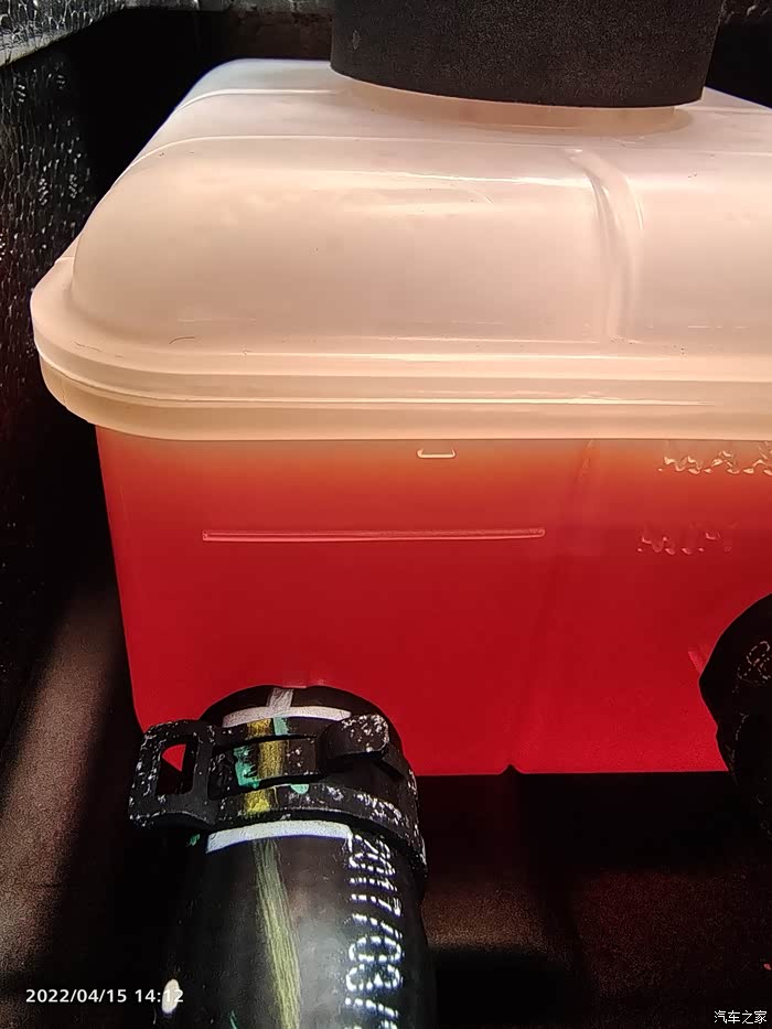

后备厢都拆开了,那就顺便检查一下电池冷却液的容量,上次更换后加到最高线,一点都没变
恢复后备厢

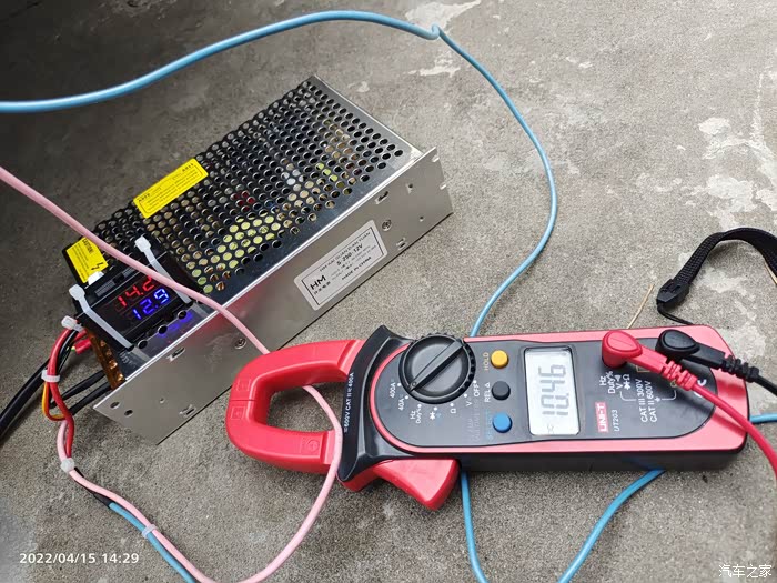

测试用掉了些电,用个开关电源补充一点电

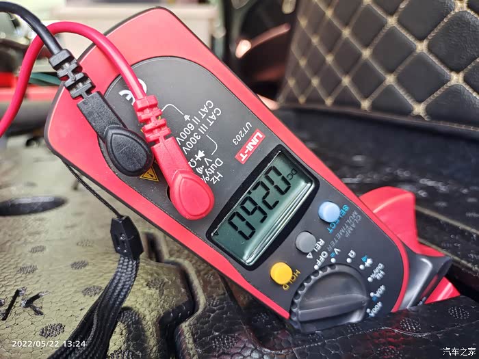

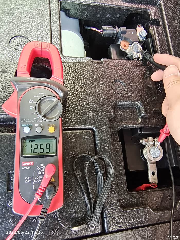

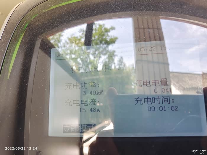

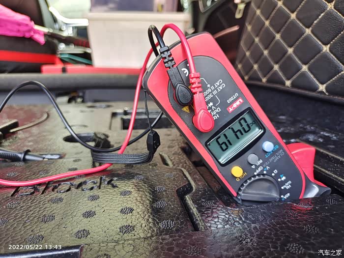

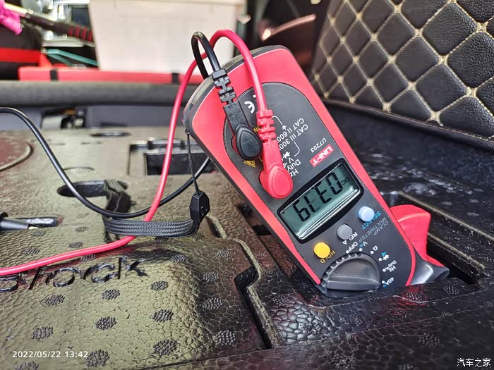

更新:上次测试没有测连接充电桩时的充电电流,今天天气好,把后备箱打开,测试一下,插上充电桩后开始整车充电,是可以对小电瓶充电的,只是充电电流标定的并不高,测试几次电流值,波动较大,测试期间能听到继电器吸合释放的声音,或打开关闭车门,均会导致充电电流波动大,后期稳态下充电电流平均约在3A左右
连接个人充电桩,慢充桩整车充电电流在16A左右
小电瓶充电电流2.6A
连接充电桩充电时的小电瓶电压12.59V
小电瓶充电电流3.19A
小电瓶充电电流4.19A
更新结论:eRX5要靠充电桩来对小电瓶补充电,基本是不可能充满的,充电电流标定的比较保守,而且整车充电时间约在2个小时,时间太短,根本不足以充满小电瓶
