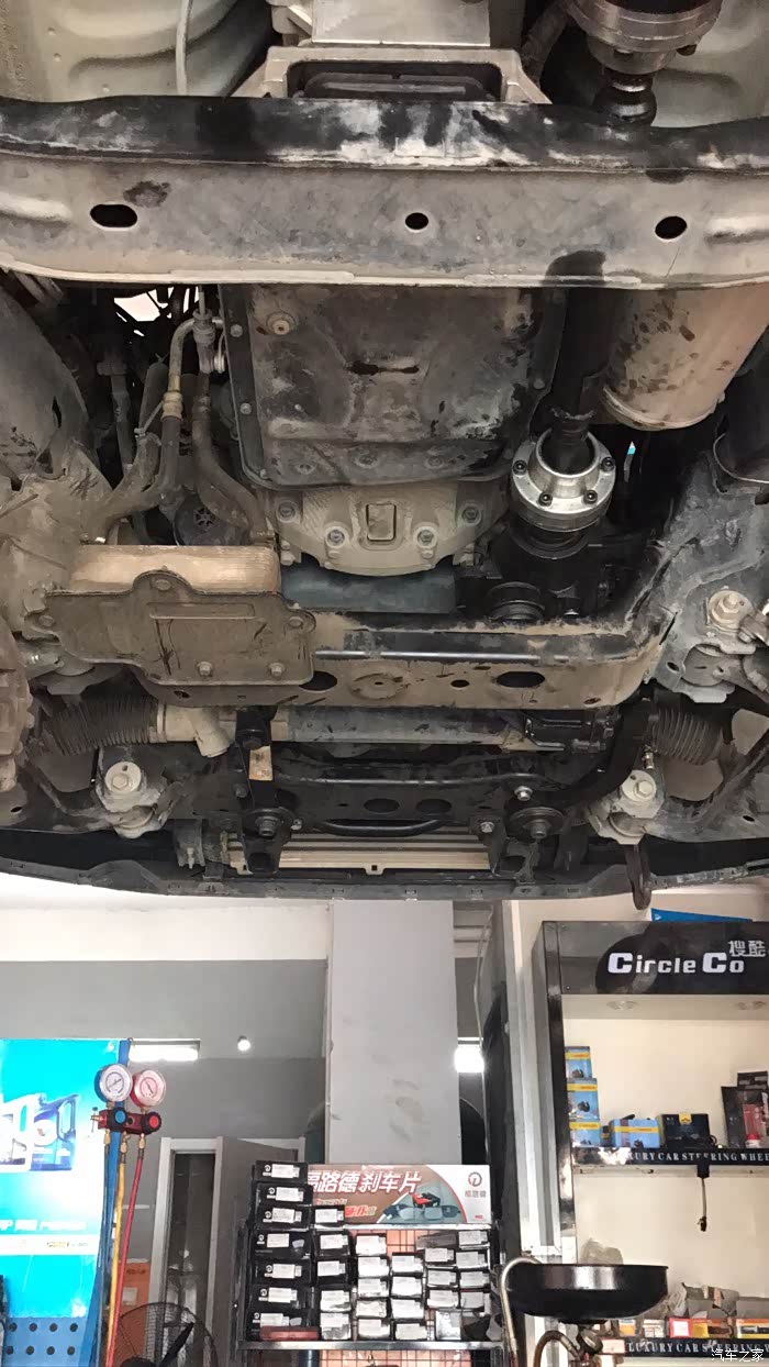

安装后传动轴,支架有点碍事要切掉点
前桥安装好

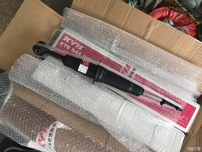

安装前桥时发现左前减震有点漏油,直接kyb发现驭胜和普拉多的型号一样的!

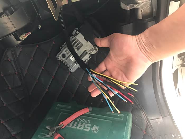

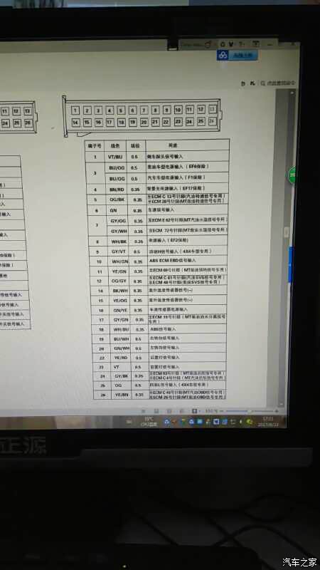

自己动手做线束!开始排线、

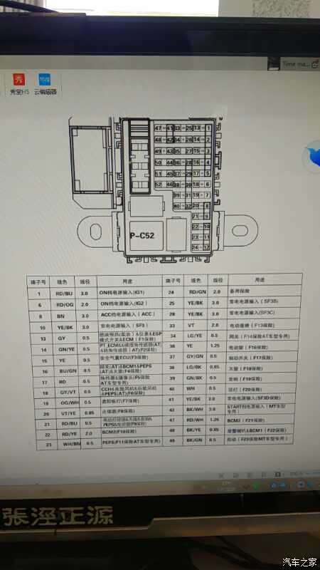

网上有原车线路图,师傅做起来轻车熟路,没多大问题!线束的线和胶布比原车的还有好
,师傅的技术值得肯定!

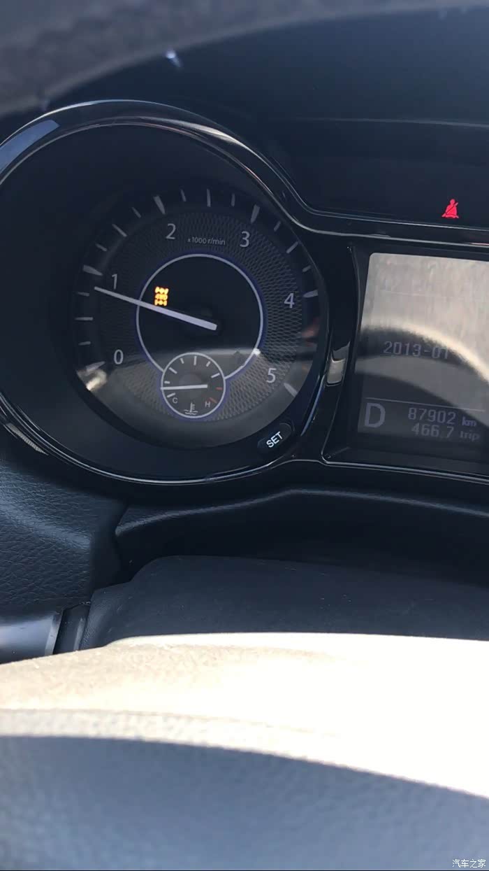

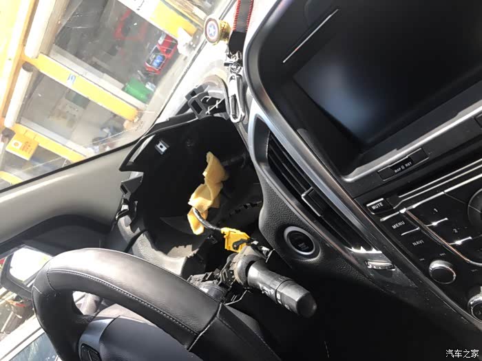

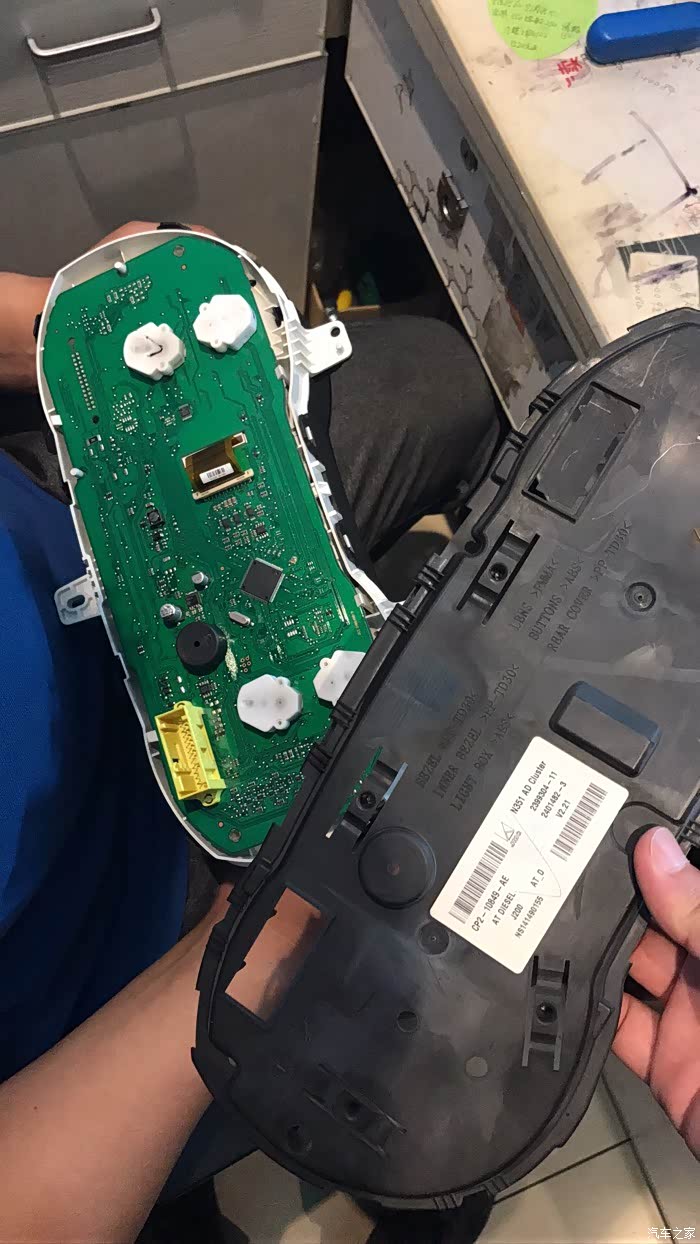

拆空的仪表

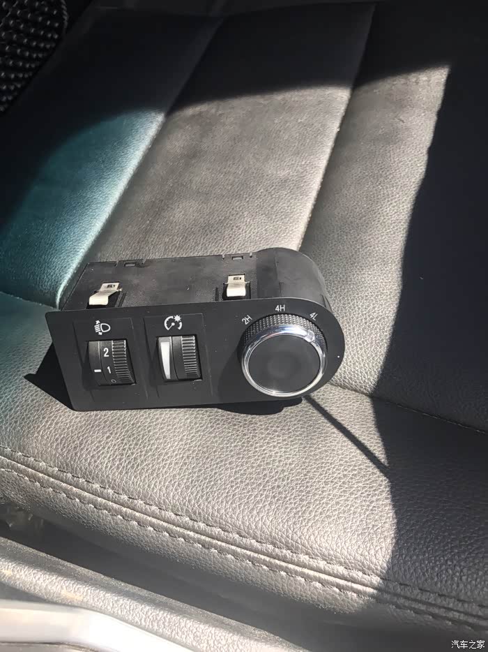

四驱开关

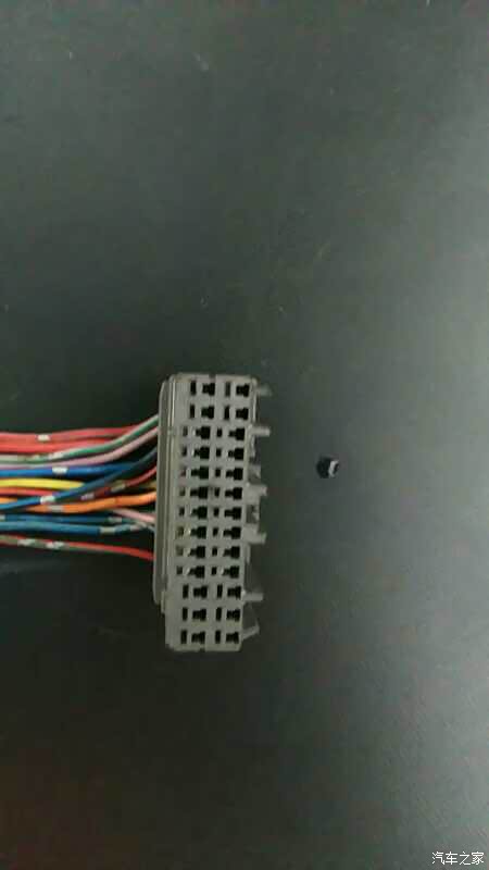

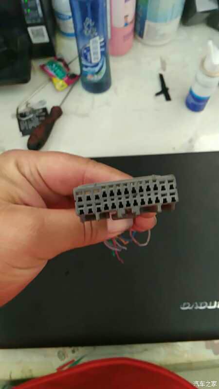

插头接线,对着线路图、一步不容出错!

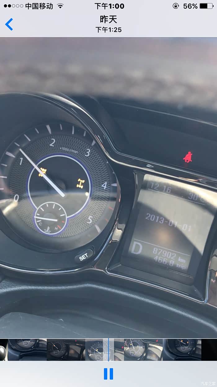

安装好调试,成功!操作和原厂设置一模一样
,2驱切4H可以直接切入,4H切4L直接挂的话会闪需要挂到N挡就是空挡里才能切入反之4L切4H也要这样才行!这个很关键、分动箱电脑自带保护程序保护分动箱的!改装店老板还把这两个仪表四驱灯改车醒目的黄色。用他的话说这是分时四驱和原车一点区别没有怎么行!这点小变化赠送不收钱

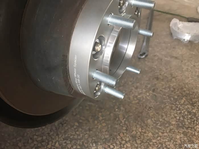

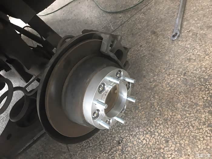

原车轮胎有点内凹,不好看买了套法兰30的加上去
装安看着协调多了,操控性能也增强了!
