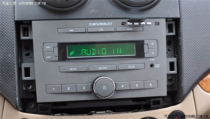

虽然有AUX音频输入,可以接MP3,但是MP3要占用点烟器,咱们的车又只有一个点烟器插头,不像其他车,整车有3个点烟器接头。经常在用导航的时候,少个口用。比较纠结!

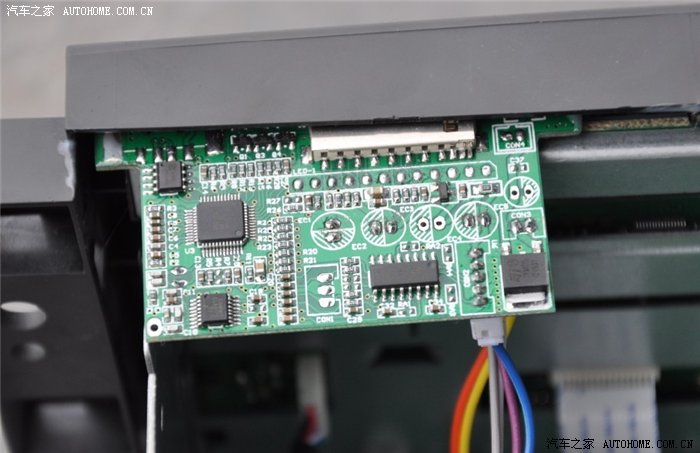

近日终于加装成功了,顺便把功放块升级了下!

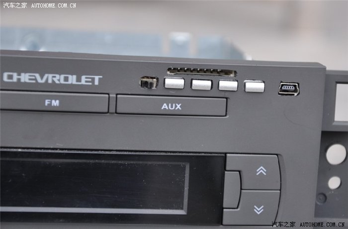

先秀下手工挖的孔。呵呵

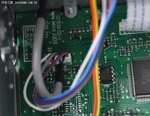

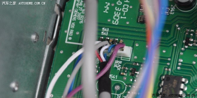

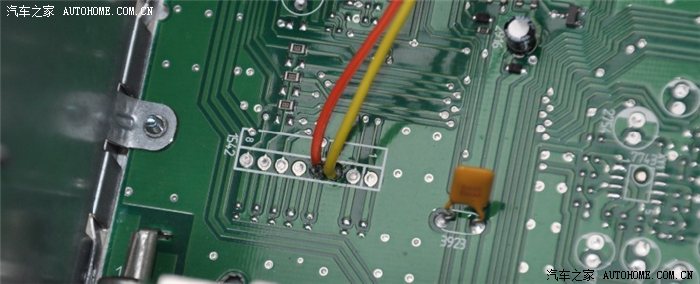

乐风的设计还是比较合理的。不插AUX的时候,面板的AUX按钮无效,所以必须切断这个线!

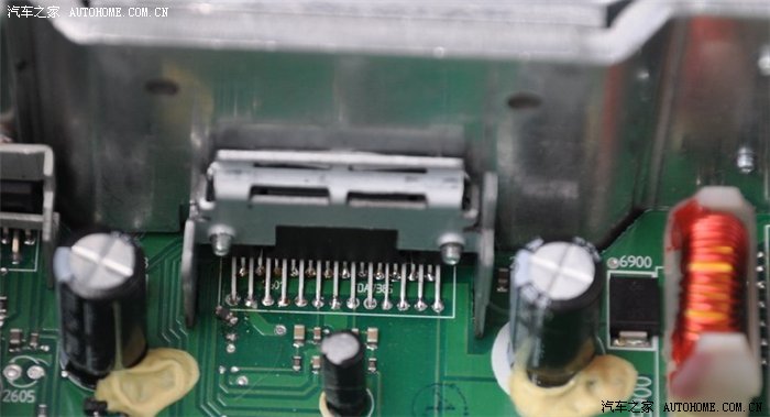

原车TDA 7385 升级成TDA7850 功率提升15W,原车喇叭受不了!!
加装的MP3取电口。12V
想了老半天,最后只能在这里装,其他地方没空地!!
声音还是从AUX-IN口输入。。
升级了TDA7850之后,低音明显给力多了。原车喇叭受不了,准备换银笛的HP1021在前门,后面环HP1621。
