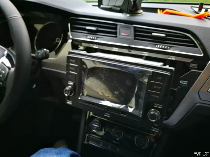

撬开面板,从右上方开始撬然后一点点吧几个卡子撬开。

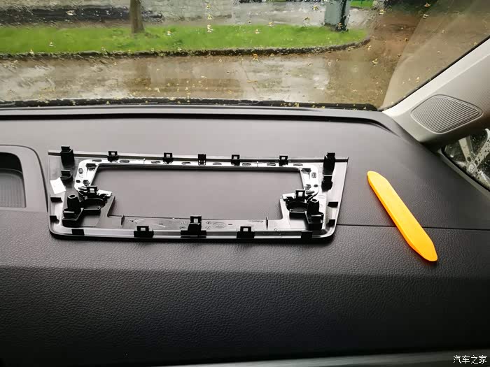

撬下来的面板,和使用的工具(商家送的)

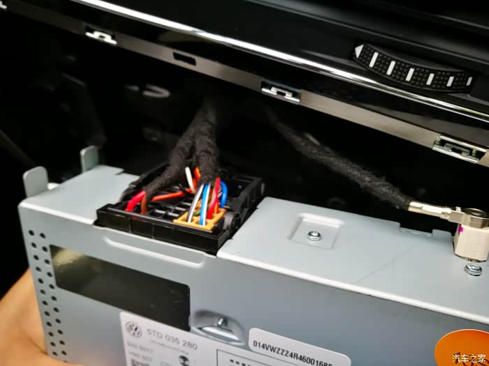

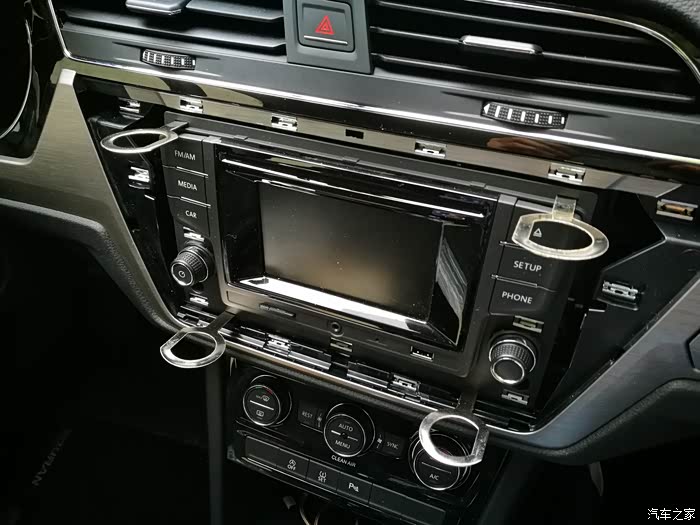

四把刀插入,打开主机卡扣

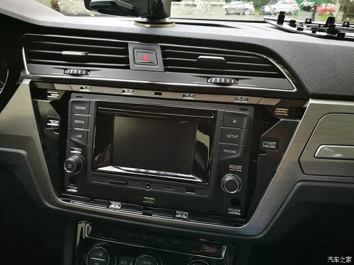

拉出主机,有两套线

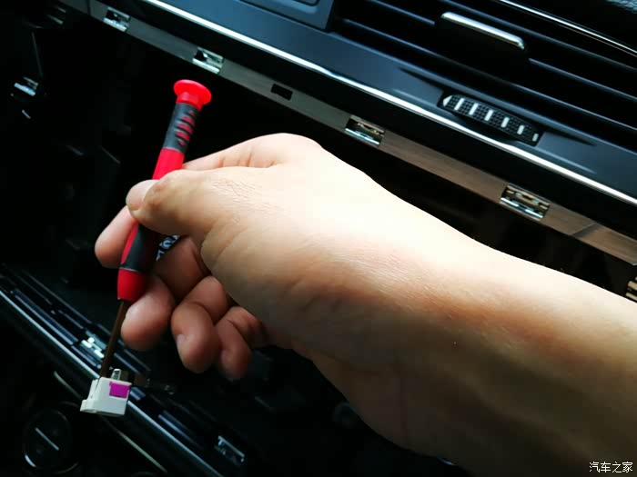

右边那个线麻烦点,用了个小平口螺丝刀辅助拆下

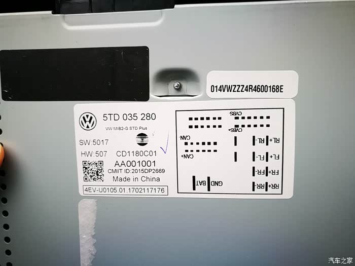

拆下来的主机,5TD035280

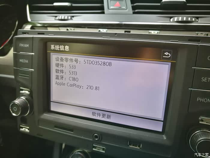

新的主机5TD035280B插入,线原封不动接回去。新的主机和旧的就差个B字。

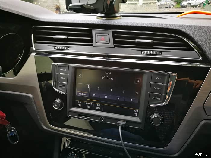

开机,测试,一切正常。
测试正常,面板按回去就行,各个卡子按紧。

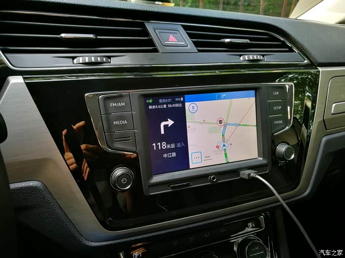

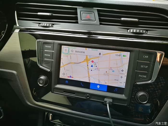

百度carlife连接成功。准车载导航用上。有苹果机的话用carplay
导航行驶中。手机随便放就行了,不需要架在中控上。

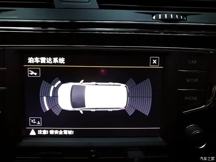

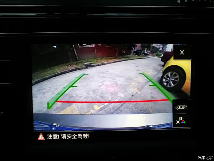

倒车界面,面积大了刚开始有点不适应
