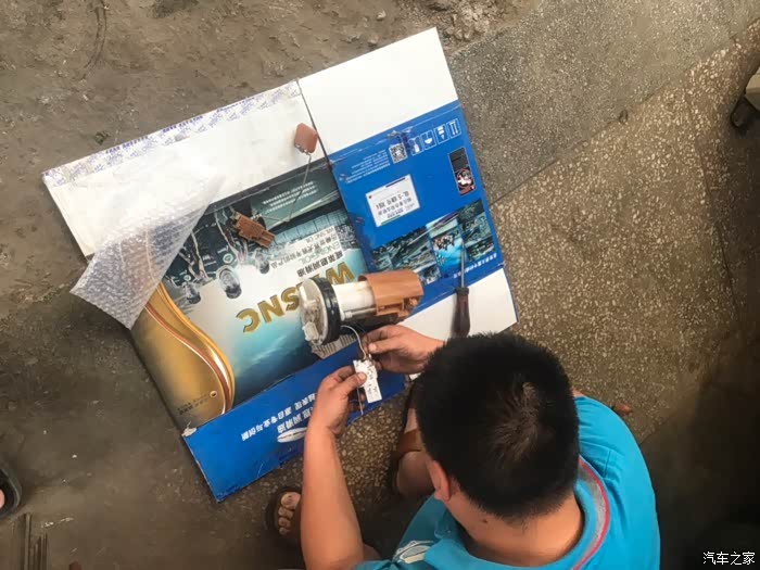

拿下上面的那个垫片之后,然后把插头油管拔掉,倾斜一点就可以把油泵拿出来了。
很轻松就能把老的油浮子拿下,把新的油浮子装上。
油位不准就是因为他这个摩擦的地方接触不良了,这基本上是没有办法维修的,即使维修了之后时间长了也不耐用。所以还是建议直接把它更换了。
这是老的,不能使用的,新的他的这些刻度都非常,老的刻度都已经严重磨损了。
