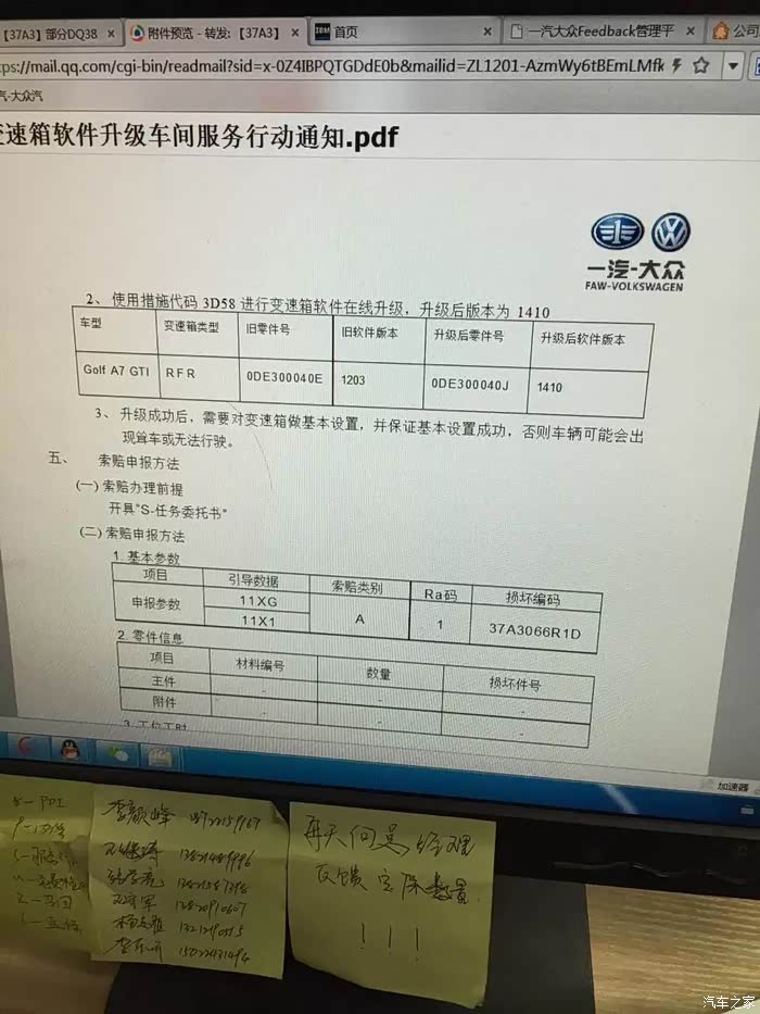

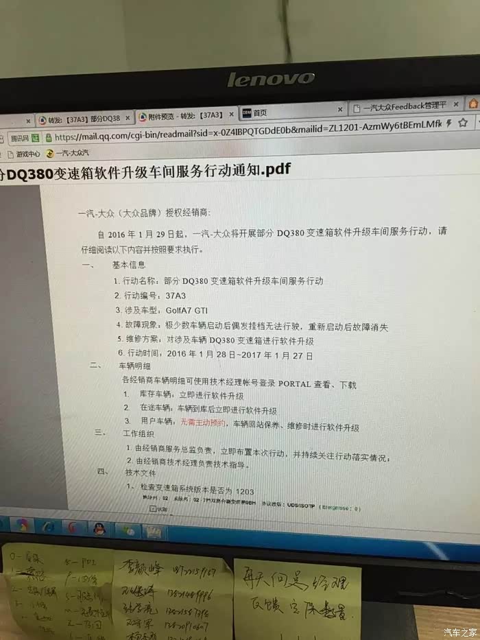

唯一觉得不太满意的,是DQ380的变速箱程序似乎使得它的日常工作并不平顺。其实我这台由于是首批GTI7,最早的变速箱程序版本是1203版,后来由于厂家发布了1203版本升级1410的召回通知,所以在首保的时候在四儿子店从1203刷成了1410的固件。
由于召回通知中提到的1203存在挂挡不走的隐患没有在我车上真实发生,我无法感知前后差别,在其他方面,我的确当时明显感觉到1410与1203之间存在比较大的差别,一个是变速箱升档1410比1203积极,不像1203那么极致地延后升档(我记得闫闯还在他的车评中吐槽了GTI7的升档过分慵懒问题,当时他开的那台试驾车就是早期的1203版本);另一方面,平顺性得到一定优化,我猜测1203的变速箱压力打得比较高,注重加速的成绩,导致它每一档在结合时很粗暴,顿挫感比较明显,1410也不是没有顿挫,但是要比1203好一些,应该是压力有所降低带来。

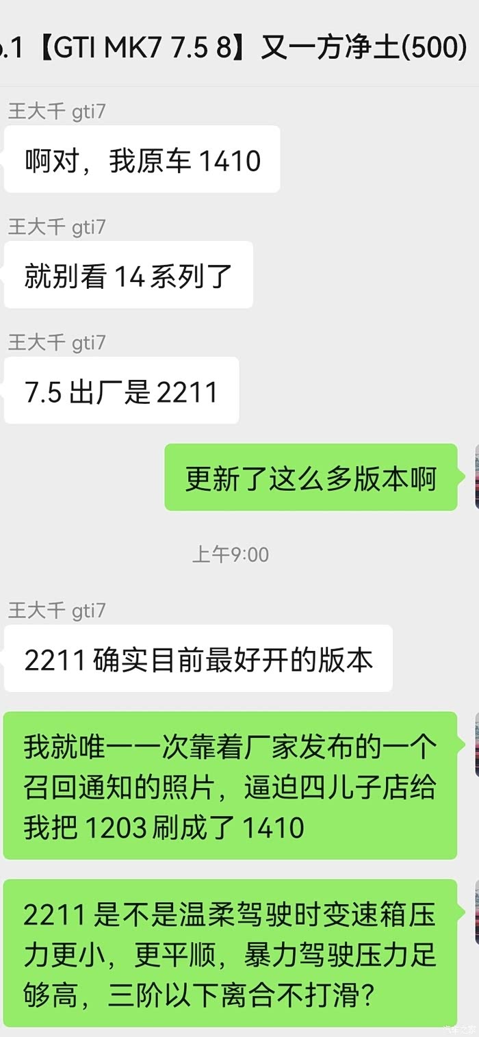

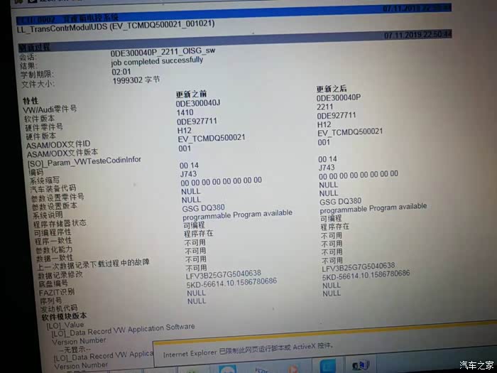

今天也是偶尔在车友群里跟大家聊天时,群里的东北活雷锋——王大千提出了一个2211的TCU程序版本,并且极力推荐,他自己也是GTI7,曾经用的1410,后来刷了2211,结果发现刷写后比1410明显平顺,而且即便三阶也没有出现变速箱打滑。
带着一丝期盼,我选择了相信车友的推荐,反正也是6年的老车了,死马当活马医,不成功,则成仁!

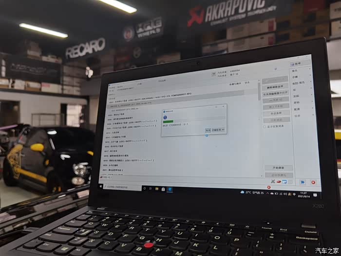

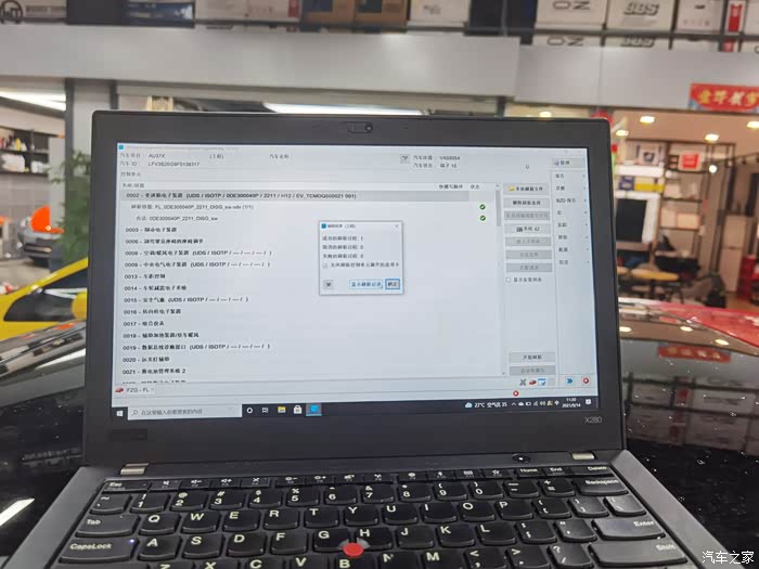

在大千的慷慨分享之下,我顺利获得了2211版本的TCU程序固件,中午饭都没吃,立马冲向了改装店借个5054开始刷。
5分钟就刷好了,然后又对变速箱进行了重置,总共花了20分钟时间搞定!
目前试用下来,效果非常满意,现在温柔驾驶升档非常平顺,变速箱的存在感大大削弱,全力加速的时候和以前没什么区别,依然足够迅速果断,在减速时,它会设定30码以下分离离合器,导致虽然档位看到它在4-3-2-1慢慢降,但反映在车子上没有任何顿挫,很好地优化了1410版程序3降2以及2降1时离合结合那种调教下的强烈顿挫,这个设定对于跑街来说还是相当满意的。
不过目前还没有开足够长的时间,所以对于变速箱时间长了以后会不会又顿挫,以及其他工况是否体验有提升或者下降,都可能需要平时慢慢体会,这个我也会在后续不定期更新这篇帖子。现阶段,不管是2211程序本身的功劳还是重置变速箱带来的效益,我觉得已经达到我对于这台变速箱心理预期的表现了,相当不错。
