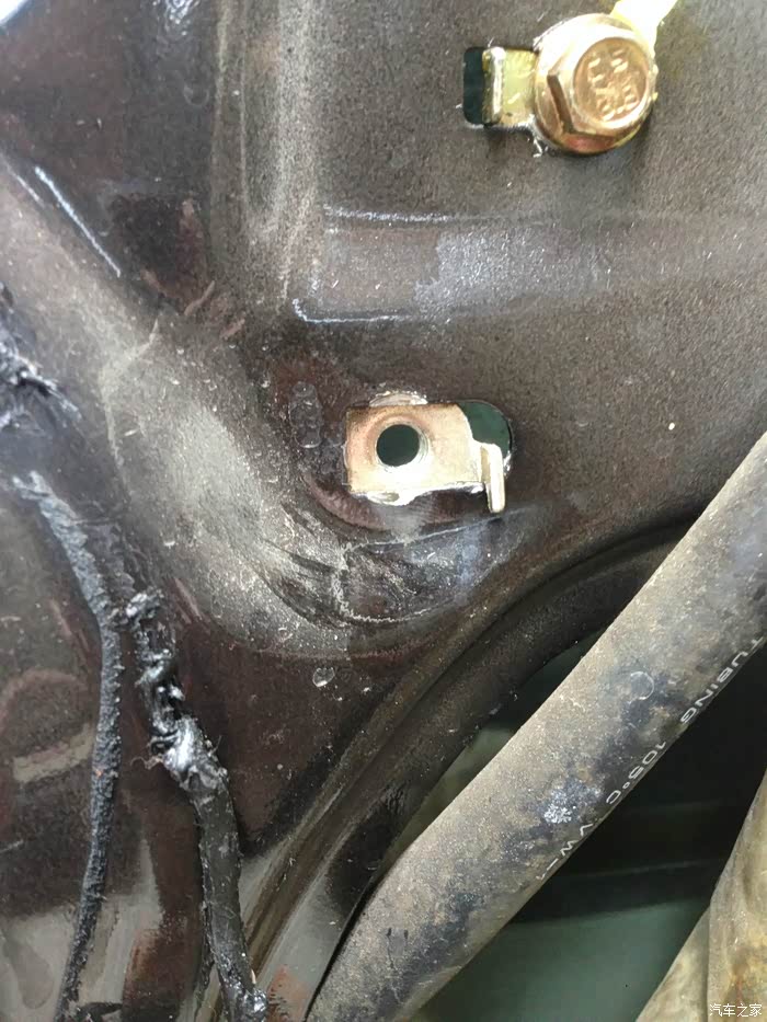

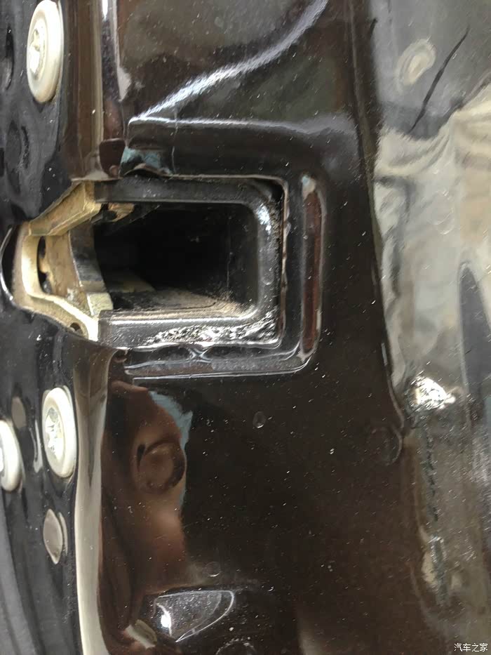

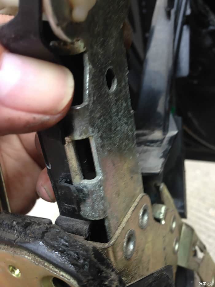

步入正题,门不好关上,或者关上后有异响,是因为图中那个铁上面的塑料磨没了。大家可以仔细观察一下坏了的门锁和正常的门锁有什么区别。

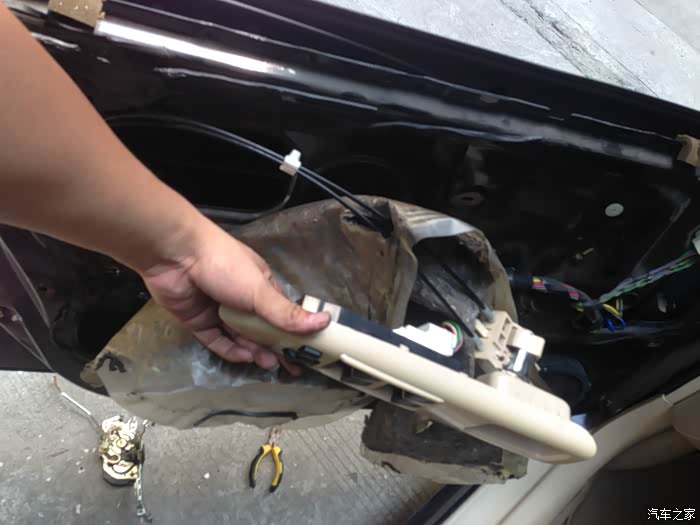

拆门已经是小意思了!

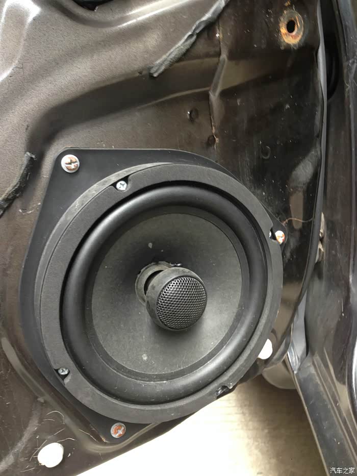

这个是之前自己装的喇叭,虽然也很渣,但是比原厂强点
之前买的小飞,总算用上趟了,一套不贵,但小东西大用处,自己赞
侧边先拆。
这个也拆。
光拆下来,满头大汗,手也是黑的,真不容易。
这玩意其实没有想象的复杂。
仔细看看。

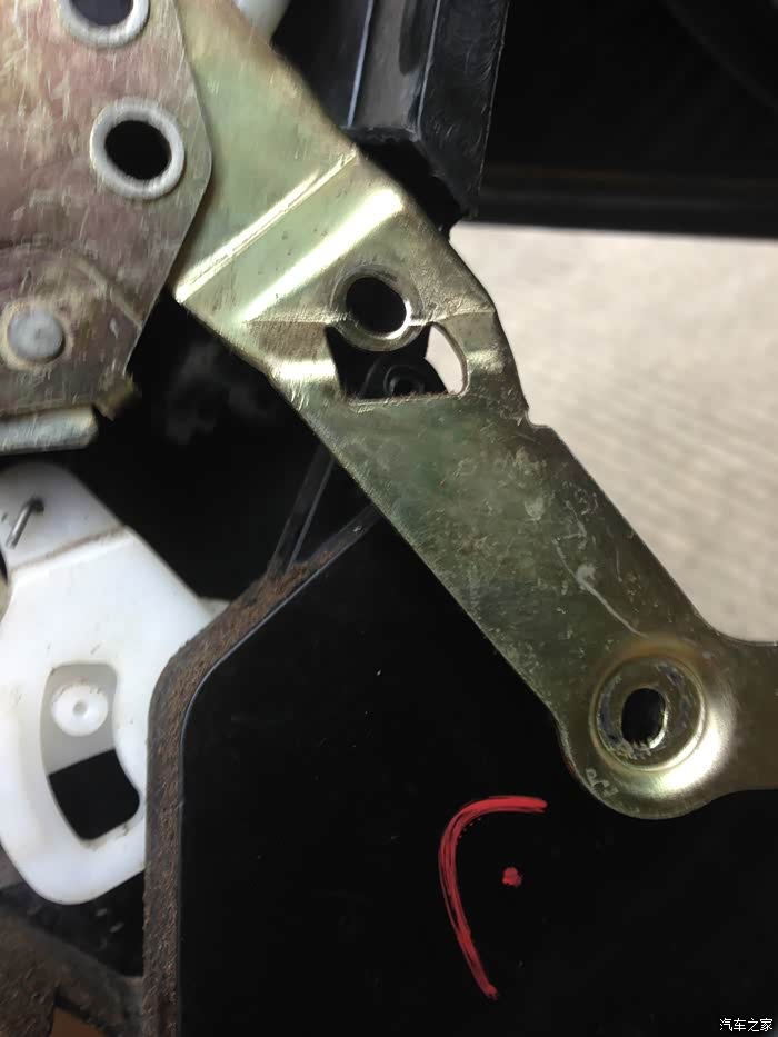

能撸的螺丝尽管撸。
后面也不放过!
马上就“壳体”分离了。

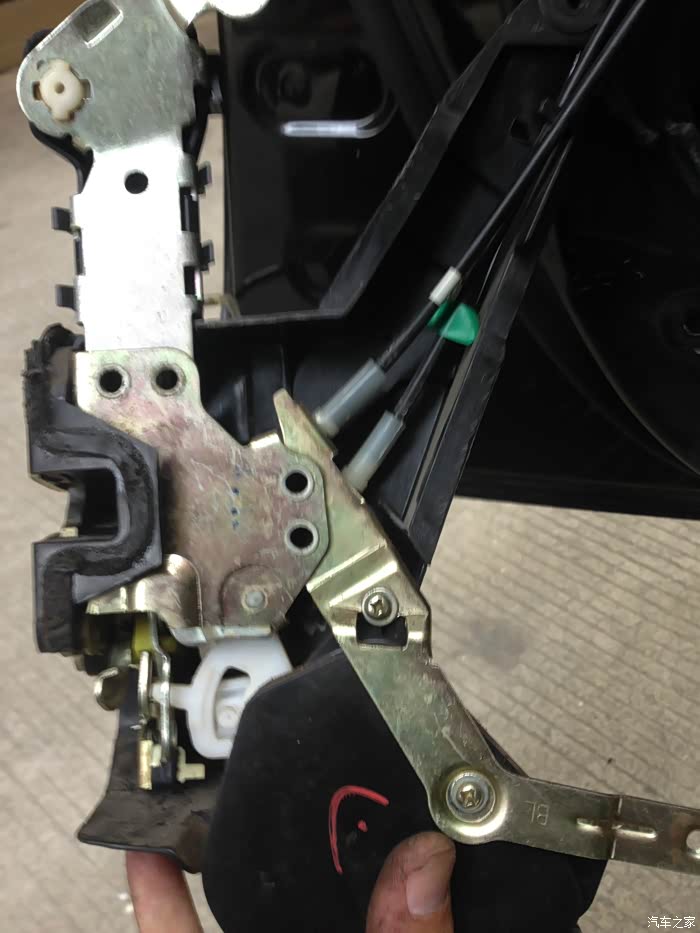

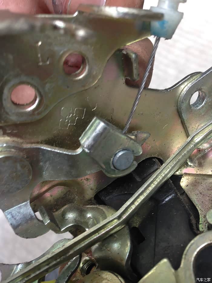

无非是些拉线而已。
大功告成!装回去前,多测试几遍有好处的。
尤其是不要忘了测测用钥匙从外面开锁,因为里面有个挂钩是连接外面的。
整个过程其实并不复杂,但是自己动手,其乐无穷。到现在已经有1个多月了,除了刚换上的第二天、第三天出现了偶然解锁失灵外,后面再也没有出现过。解锁失灵的原因估计是刚装上,要磨合一下,也是醉了
!在这种情况下,只能从副驾打开车门,然后从里面去开主驾的门。到此为止,祝大家撸的开心!
