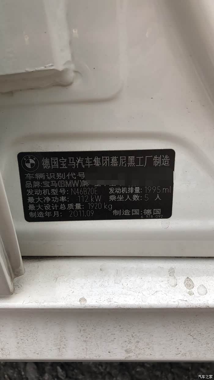

最后一个年份的(11年9月)德国慕尼黑产的E90320I标轴,但是他仍然继承了前辈优良传统,跑冒滴漏烧机油。

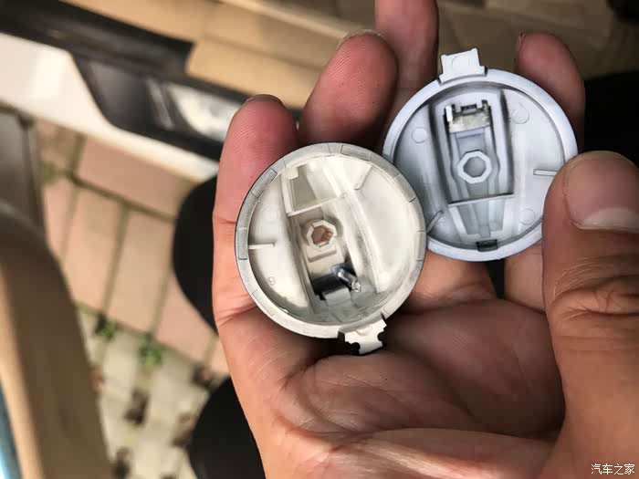

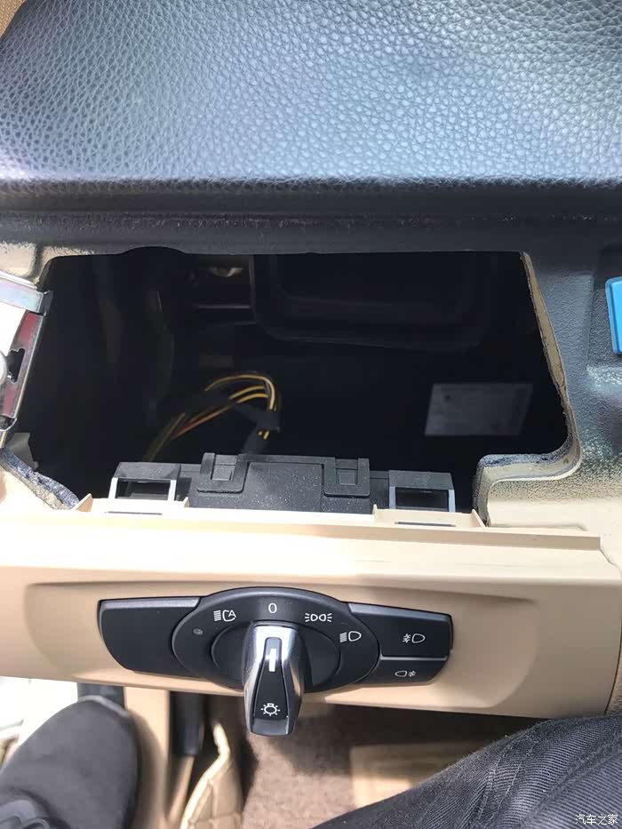

2.然后我就研究大灯的开关,4S 报价说要换大灯开关总成几千块,然后我看网上说,换个前端旋钮就可以了。然后就淘宝75块,买了1个,心想先自己搞下如果成了,就不用换大灯开关了。后面自己搞定了。

看到没啊,就是左边旋钮这个小裂缝,4S要几千块,真的是太黑了。

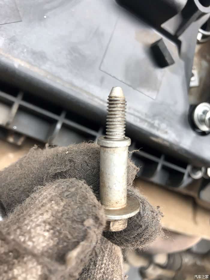

一共收了4000多,(收了新的气门室盖垫500多)说维修结果,修完之后涛声依旧了。一点改善都没有(1000公里加1升),而且出现,爬坡无力冒黑烟,起步大油门冒黑烟现象。感觉机油是被抽进燃烧室燃烧一样。而且发动机下面有哗啦啦的响声。(我知道是个螺栓)

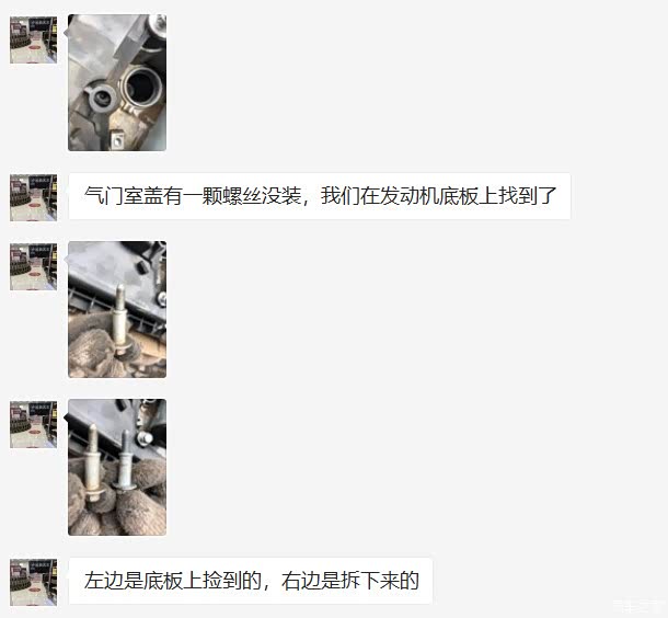

最奇葩的是,维修过程中,有一根气门室盖的裸栓掉进发动机下面,我看着他在里面够半天。他后来复原发动机,我问找到没有他说找到了。过程中硬是要我换个空调滤芯,结果把一个塑料固定卡子搞断,然后他拿出一把玻璃胶枪,告诉我早有准备。(我就不上具体的鄂州维修店名字了,总之呵呵呵)我个人是搞技术的,最讨厌的就是糊弄。因为细节不认真搞,凑合过去,必然会在别的位置出问题。当然对修理厂来讲,它巴不得你出问题。这也导致我后面对车辆维修厂,都很怀疑,而且也没精力想维修的事情。
后来我电话问,为什么发动机下面有哗啦啦的响声,他让我把车开回鄂州。呵呵呵,因为平时用车少,我也猜到了是那颗螺栓,但是想着也许他用别的螺栓替代了。就没去计较。我真的没想到他会空着那个螺栓,真是TMD 。如果我因为这个螺栓出个大事故,真是死的比窦娥还怨。

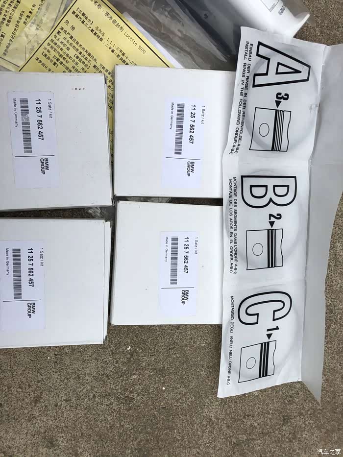

1.免拆换油封和气门室盖,预估一起大概5000到6000之间。(不能保证解决问题)

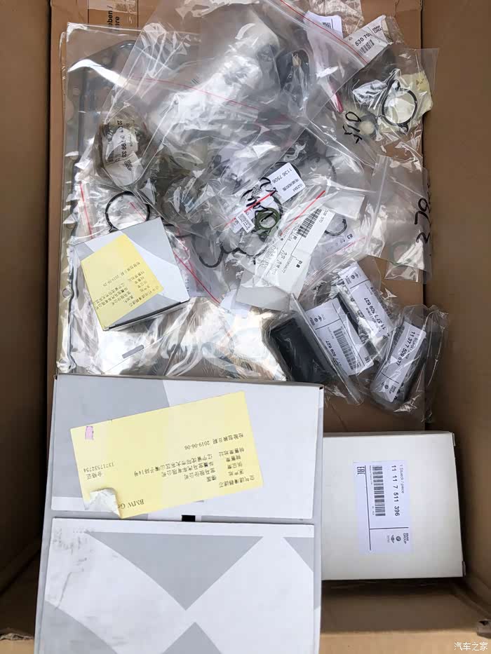

2.大修发动机,换气门油封,气门室盖,换活塞环。预估要13000.(保证可以解决烧机油的问题,可以签维修质保协议)
我思考之后,选了后者,总是要解决的不如一步到位。而且花1万多,起码还可以开个3,4年。

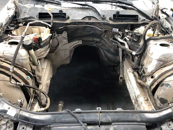

然后他们就开始抬发动机,拆发动机。
然后他们就开始抬发动机,拆发动机。

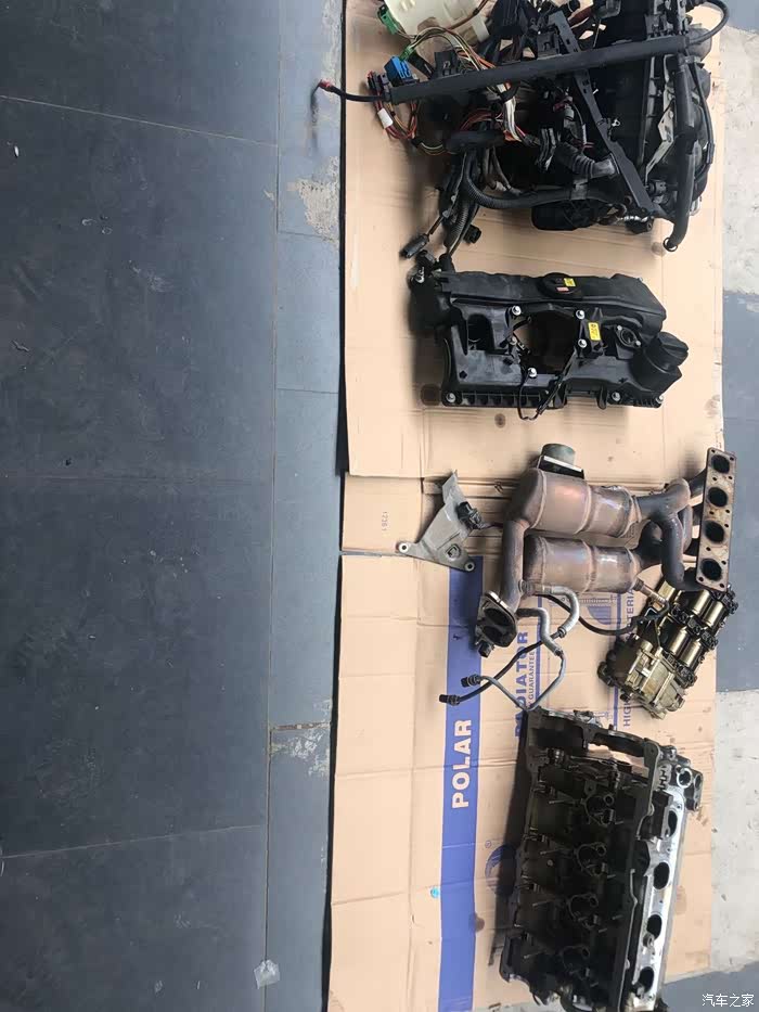

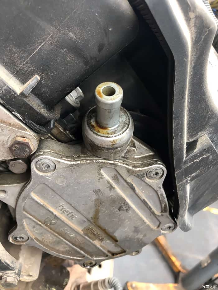

发动机抬下来拆开后,又有了新的情况。

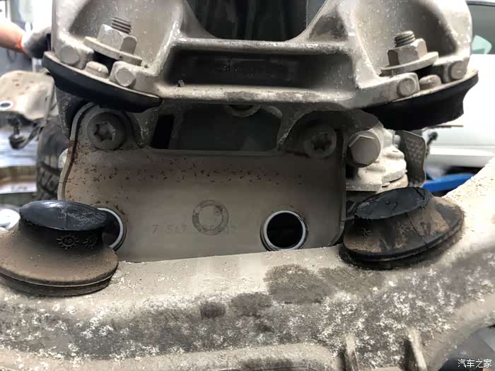

1.变速箱后机脚断了。
2.真空泵有机油。(后确认是渗漏机油)

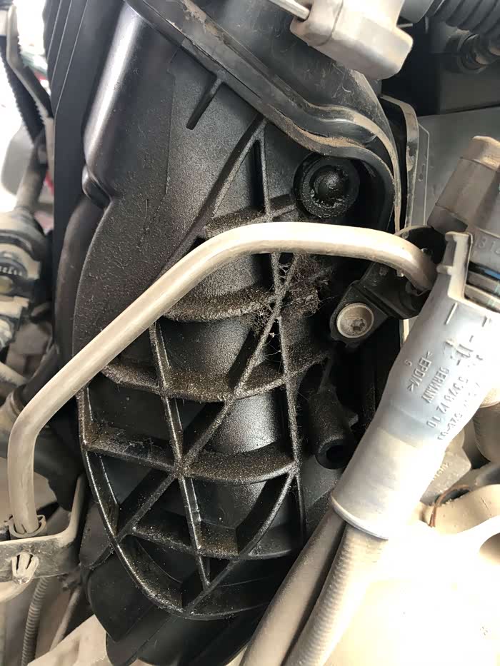

3.进气管外侧有机油。(师傅告诉我此处不应该有机油)
然后就他们就拆解发动机
1.变速箱后机脚断了。
2.真空泵有机油。(后确认是渗漏机油)
然后就他们就拆解发动机

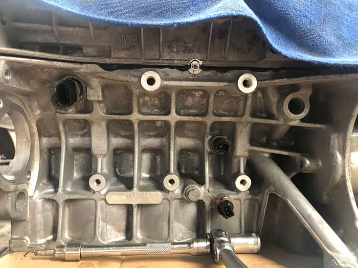

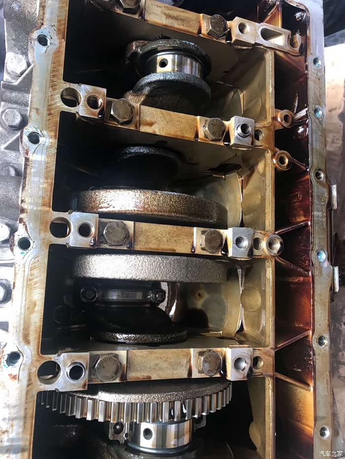

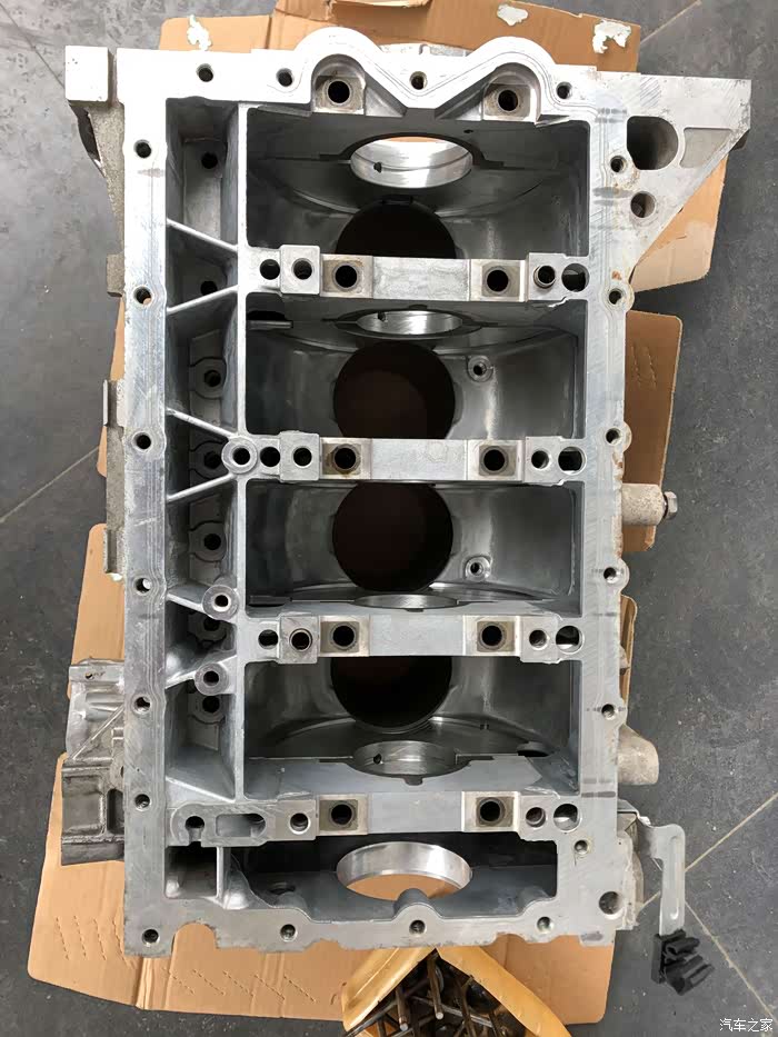

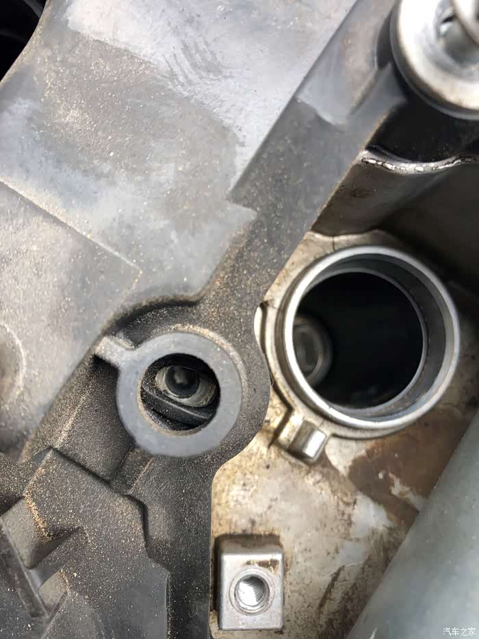

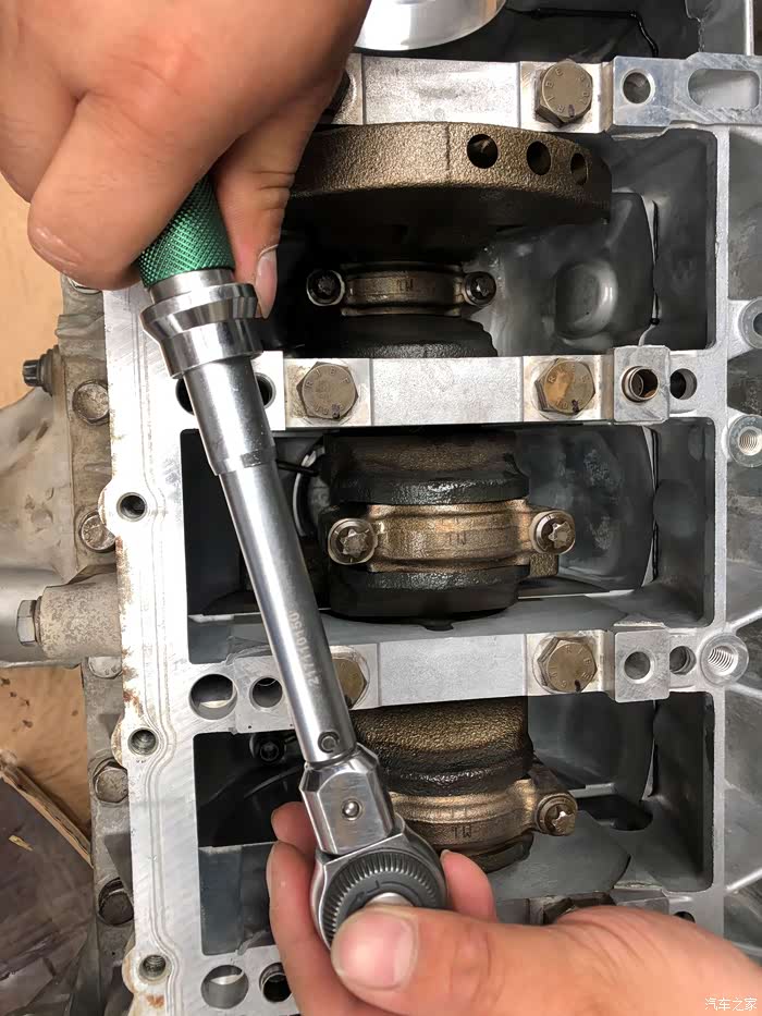

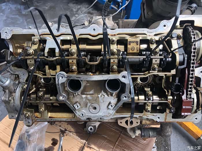

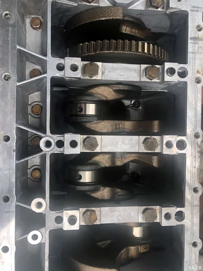

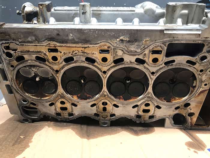

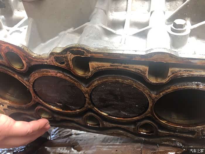

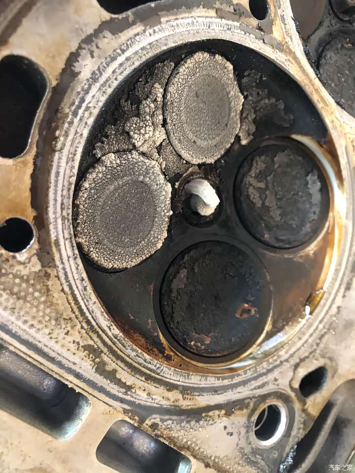

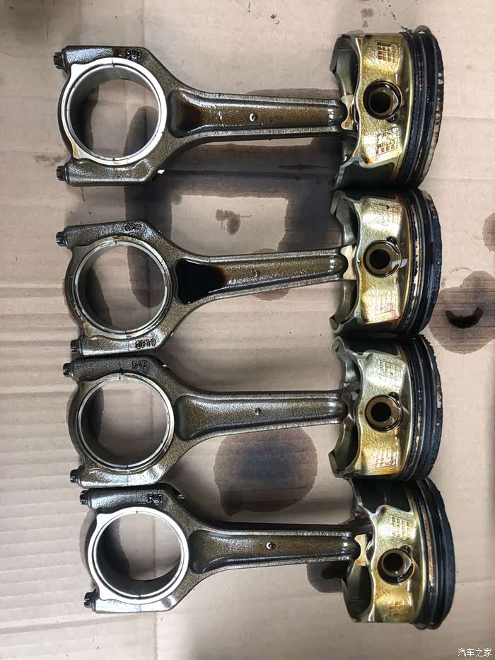

发动机拆解图片
看完这些图片之后,我感觉我的大修选择还是正确的,当然了有修车的大神可以帮忙看看,长长眼。

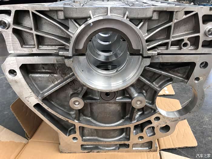

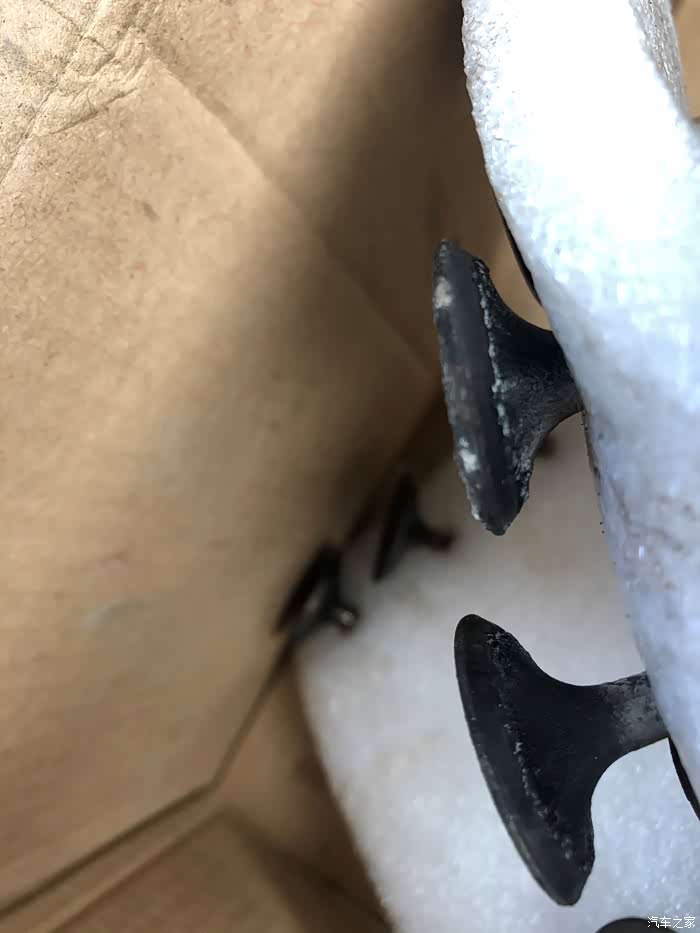

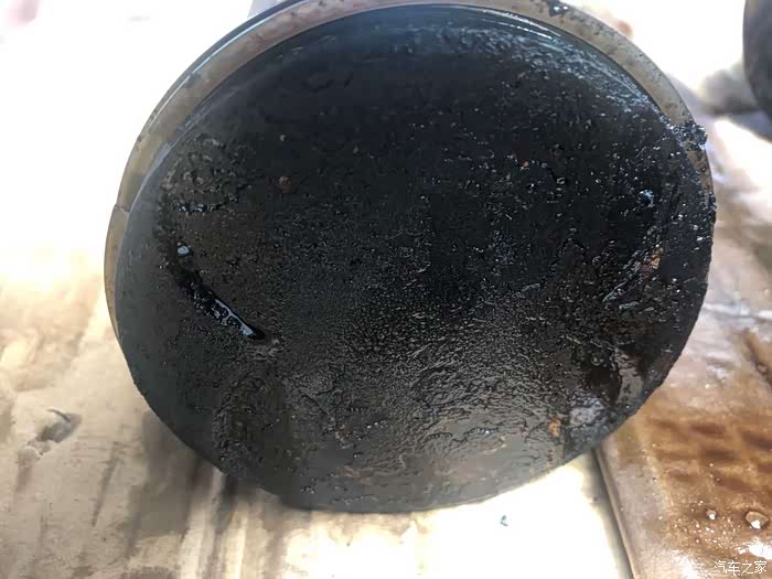

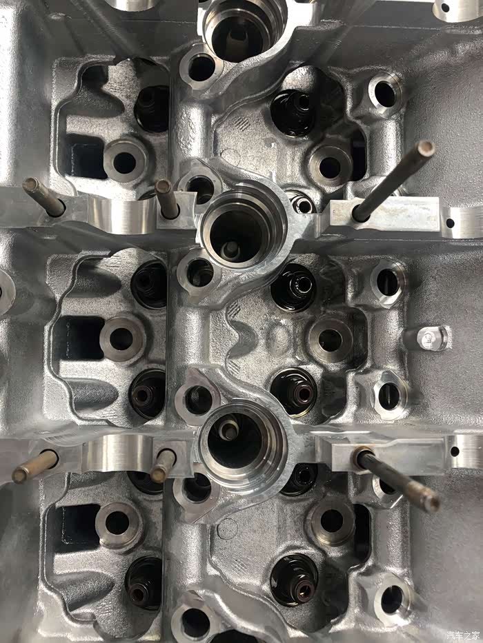

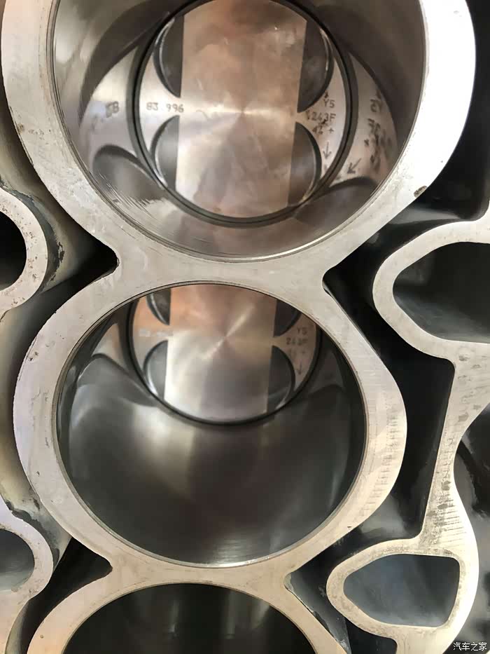

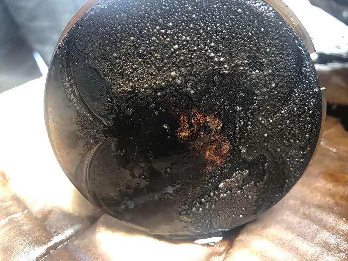

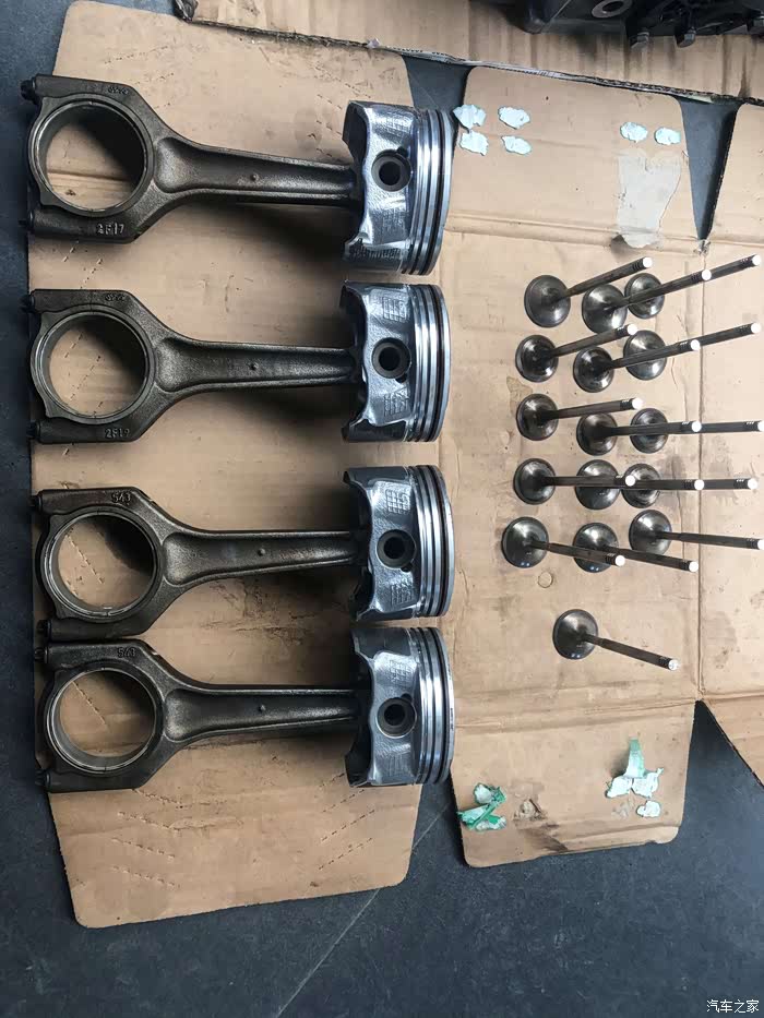

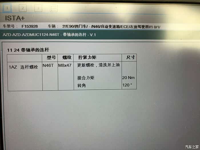

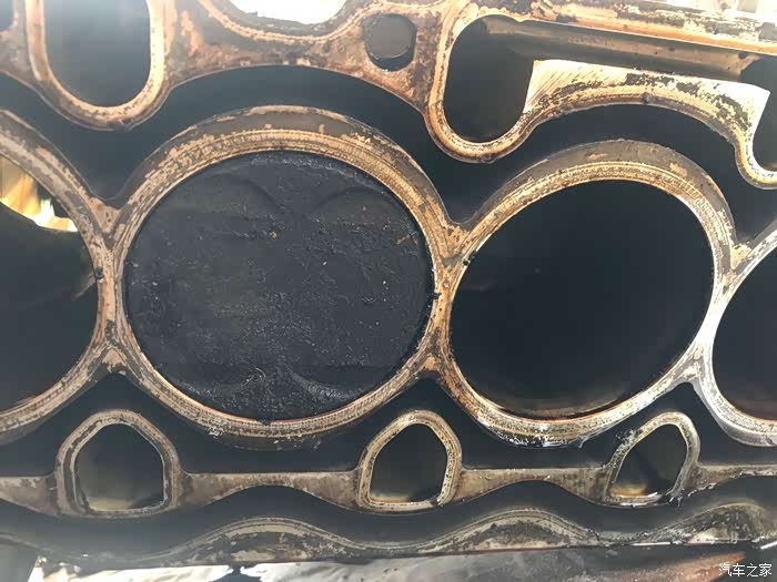

1.积碳严重
2.要研磨气门
3.要更换火花塞
4.更换火花塞的垫子还是啥的。

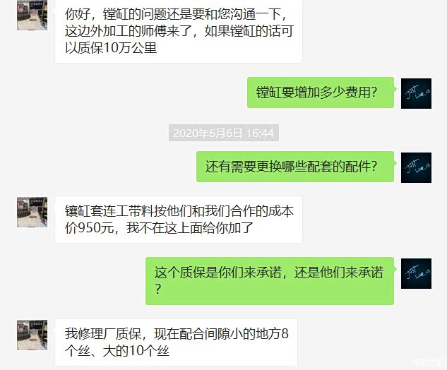

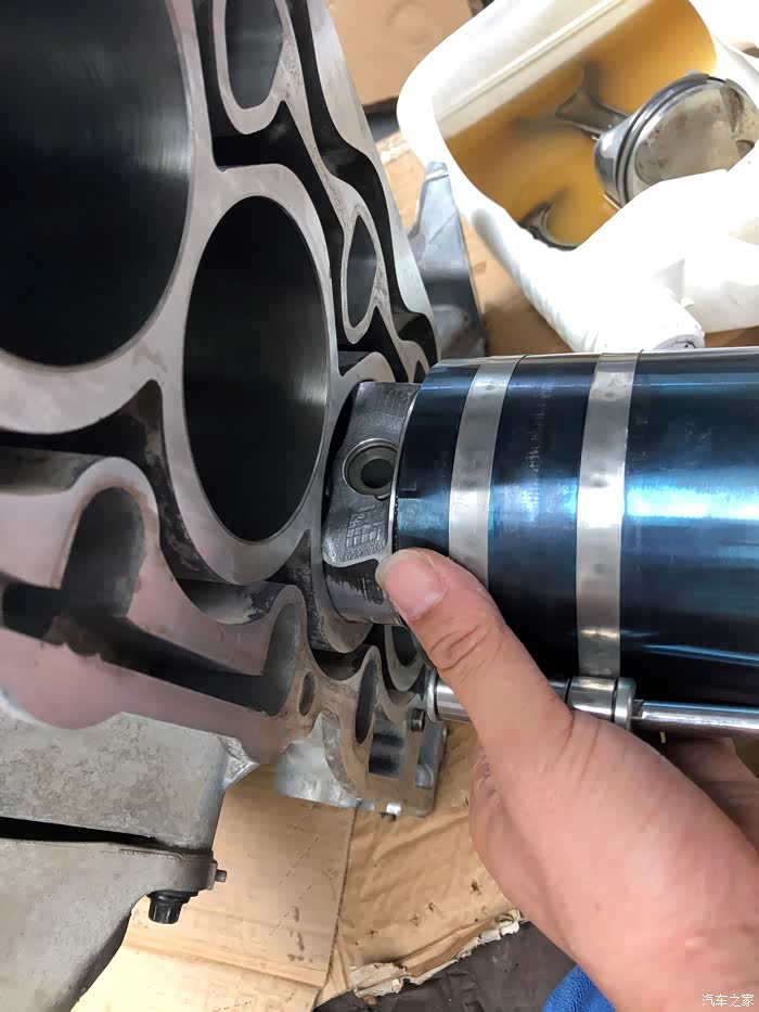

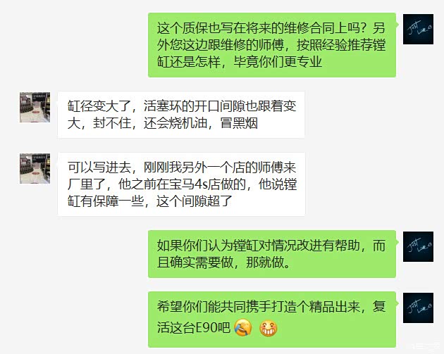

5.经过测量缸径建议镗缸,对于镗缸我还是很纠结的。我个人是学机械出身的,对国内的机加工精度和材料强度,很不自信。但是最后还是决定冒险一搏,因为本来也就是打算开3.4年,然后我的用车也不是很频繁。
2.要研磨气门
3.要更换火花塞
4.更换火花塞的垫子还是啥的。

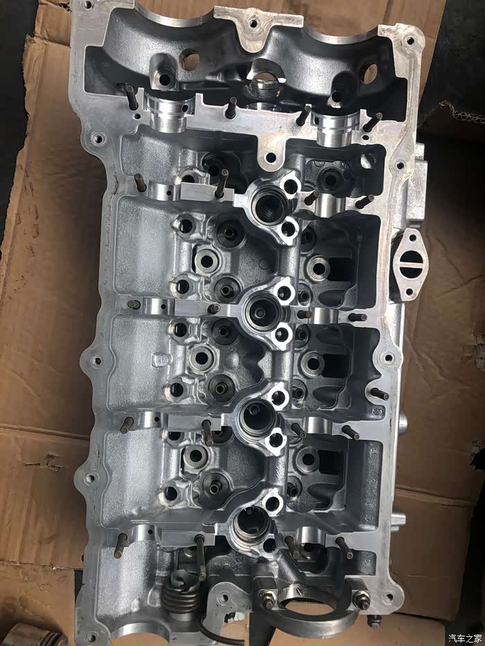

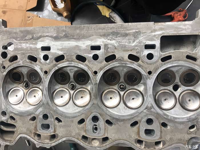

发动机复原

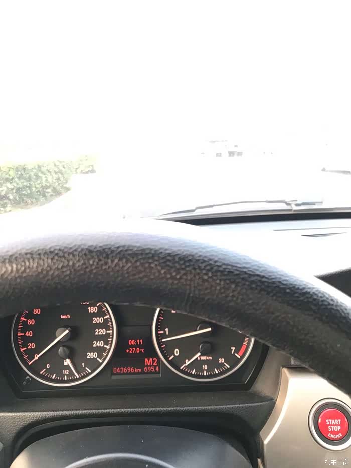

17547元结账拿车,年审通过,试车暂无问题。
1.修好之后,修理厂帮忙再次去审车,然后顺利的通过了。
2.然后就结账拿车放地库。因为一直在出差,昨天才回武汉,怀着忐忑的心情,拿到车在三环上上D挡开了一下,也用S挡小试了一下。感觉确实比维修前,提速更快,动力也更强。大脚油门也没有出现冒黑烟的情况了。
3.后续继续更新用车感受,如果确实靠谱,我将把维修厂地址,共享安利给各位烧机油的车主。

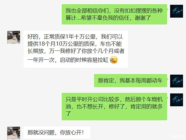

同时发动机质保18个月或者10万公里,再另外一张上面,等到我用车满1000公里,3个月后,就上传,另外一张含修理厂的名称地址的图片。
