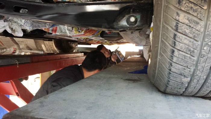

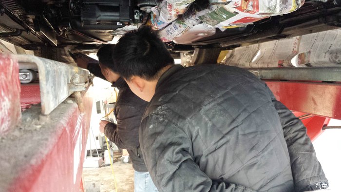

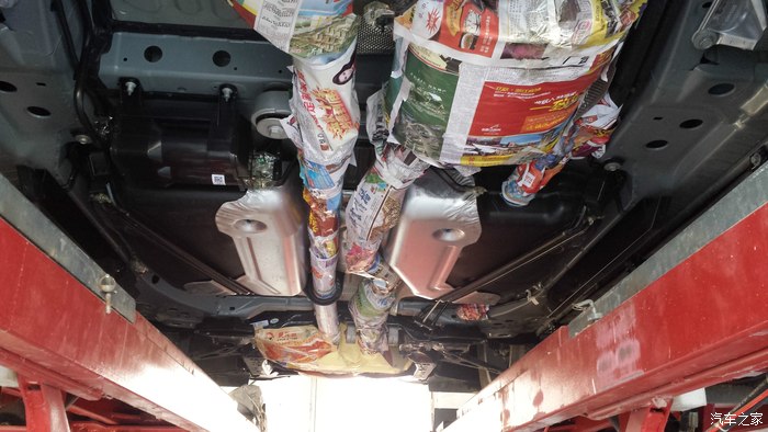

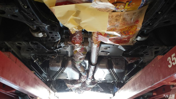

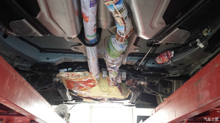

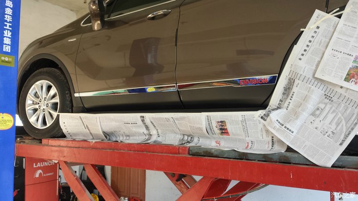

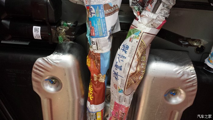

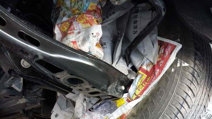

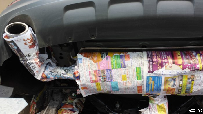

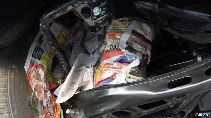

   我们首先用水枪清洗了底盘,又用气枪把水吹了一边,然后又用毛巾擦干,最后用报纸把排气管、传动轴、传感器、减震器、轮毂内侧和各种电线插头,还有机器底部部分都包了起来,接下来就可以喷了!

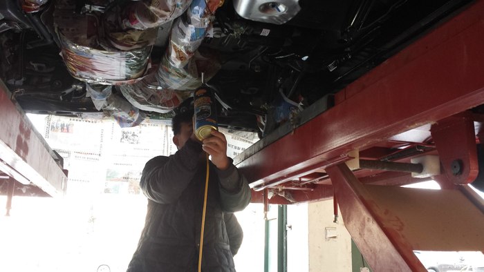

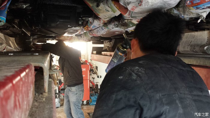

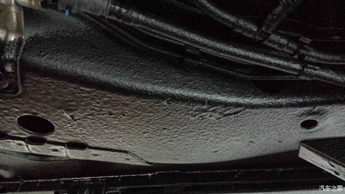

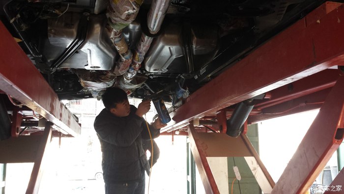

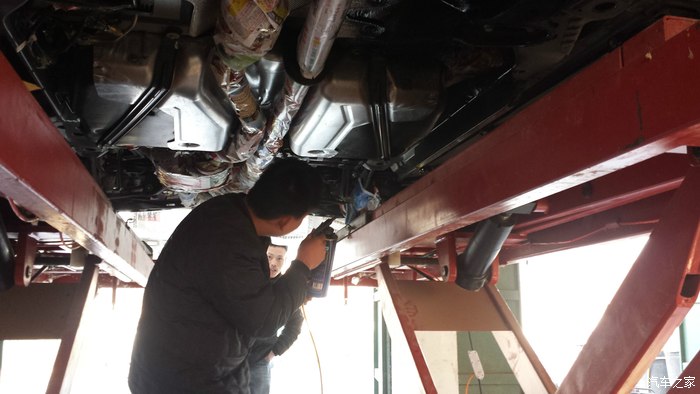

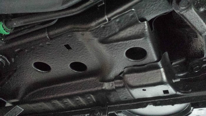

   四瓶,差不多一遍一瓶,时间相差五分钟左右,再喷一遍,直到喷完四遍!效果真心不错,愿能给大威起到一定的保护。

    用报纸包裹完毕

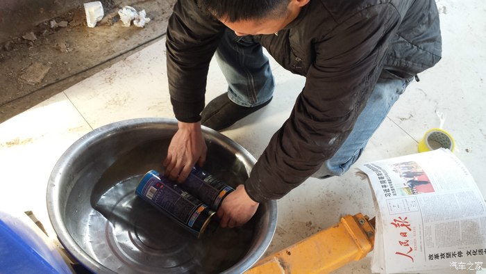

    用热水泡了一下,然后再给它摇均匀。
   施工中。。。。。。!

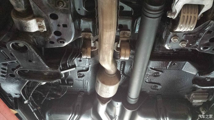

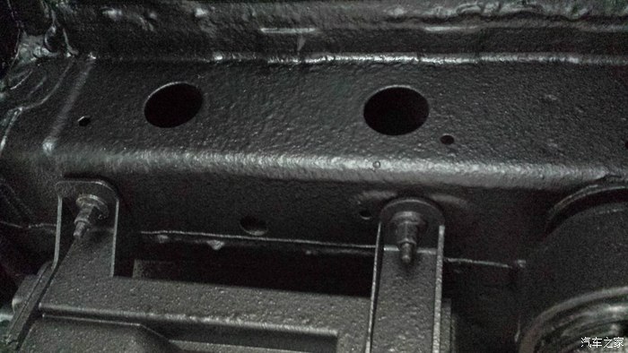

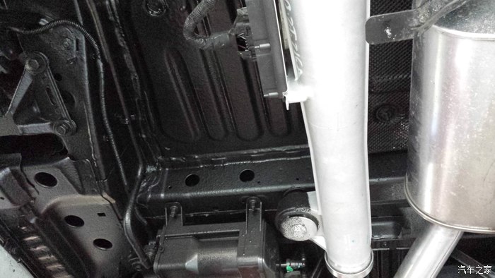

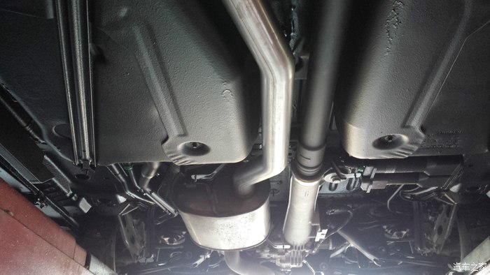

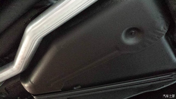

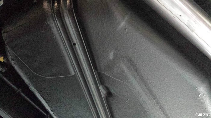

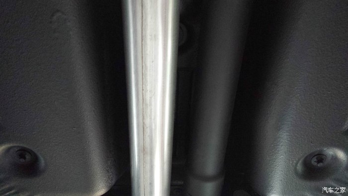

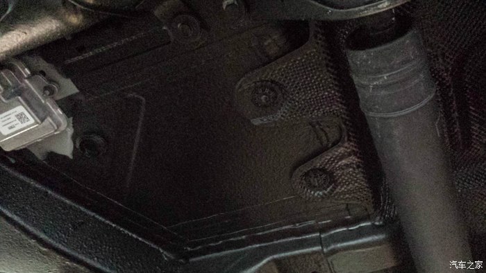

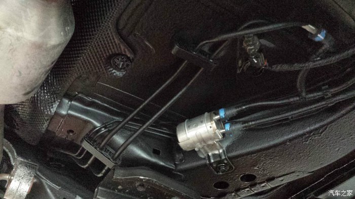

   完工后。(让大威休息两三天,自然晾干最好)
