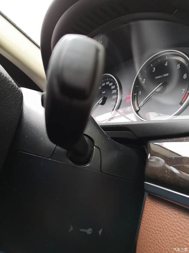

第二个问题是方向盘雨刮器控制单元有咯吱咯吱声响,当时这个是4s店的人要求我更换的,因为我自己我没发现这个问题,秉着免费换的心态给更换了。但是换完麻烦事来了,没换的时候没有声响,换完却出现声响了,使我火气不打一处来啊!立马就找到我的售后和他理论,经过检查原来是安装的时候不到位造成的。

这这里上一个图,有可能我的表述名词不正确。

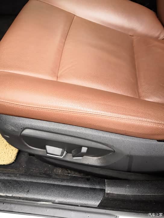

第三个问题座椅,主驾驶座椅的坐垫皮容易起皱,据说是内部为所有的车主朋友免费更换了。但是感觉没有原来的皮革细腻。

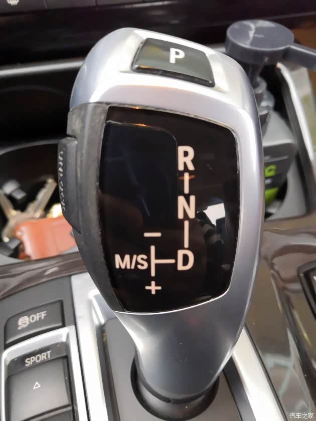

第四个问题电子挡把,说来也是很奇葩啊!挡把居然上面的显示灯不亮了,还好也是在质保期内给免费换了。

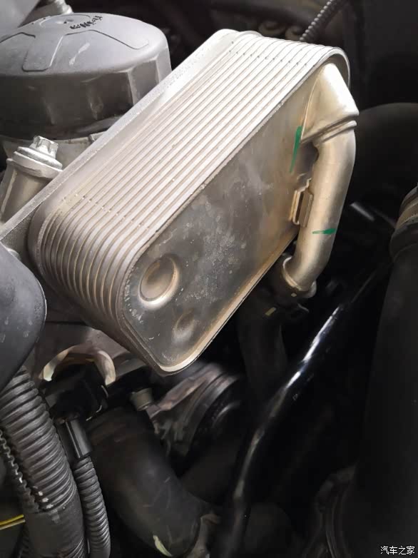

第五个问题机油散热器密封圈漏油,这个问题是昨天做保养的时候发现的,当时已经有很多油渍了,问了维修师傅说一般7-10万公里密封圈就漏油了,我说这个是设计缺陷啊!人家呵呵表示。大家怎么看。
