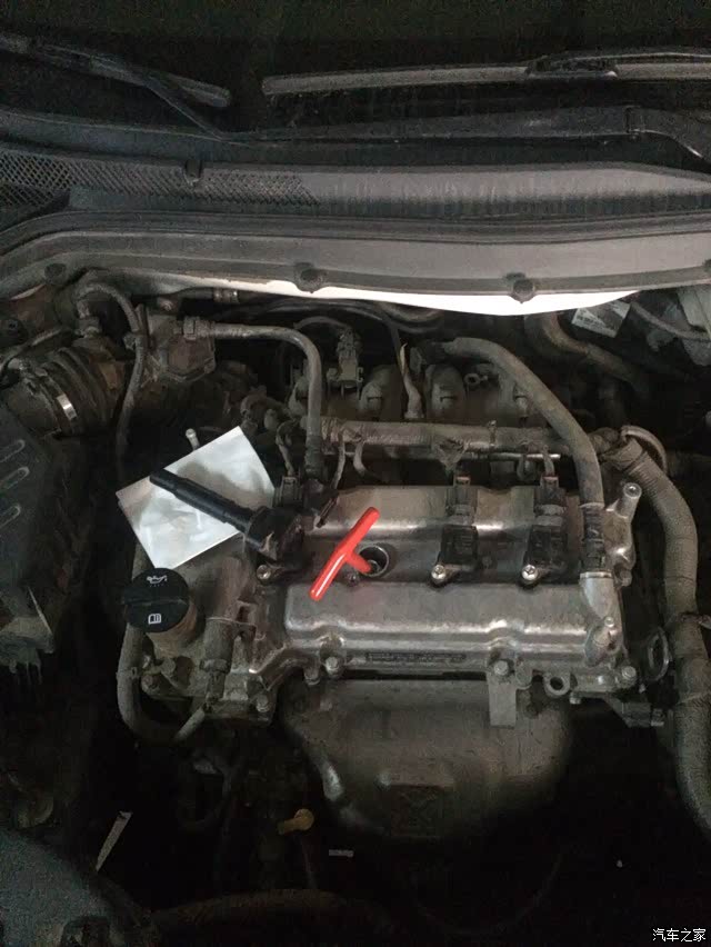

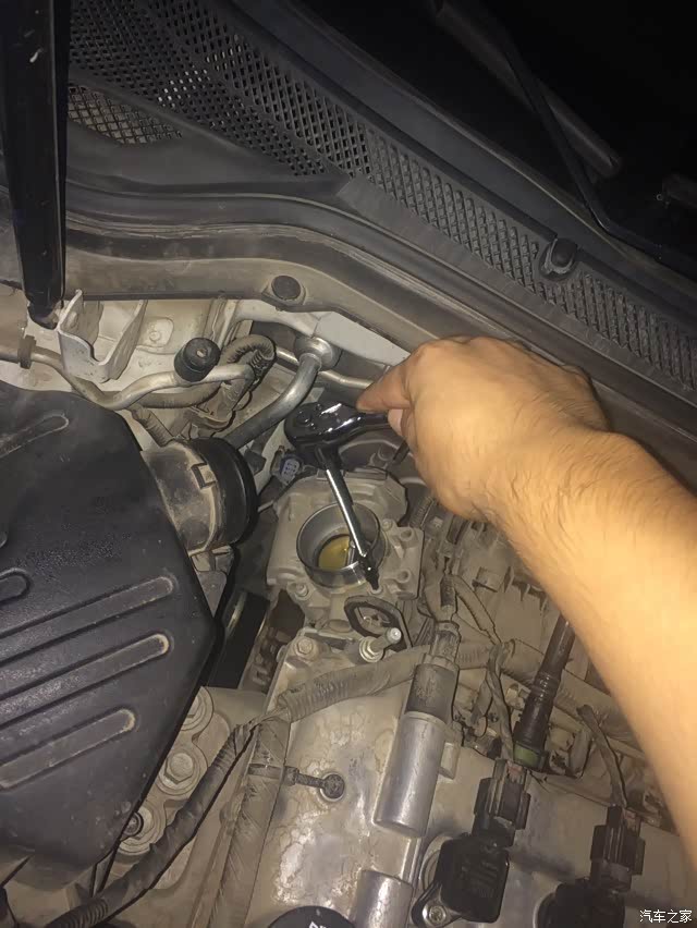

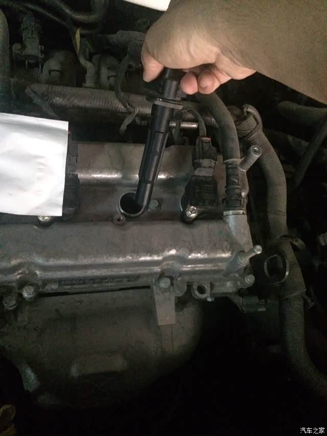

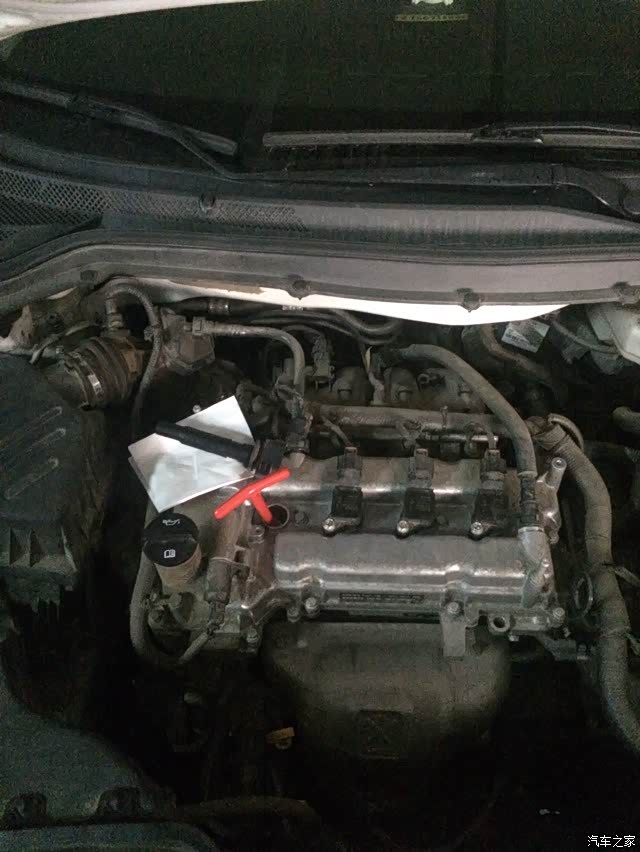

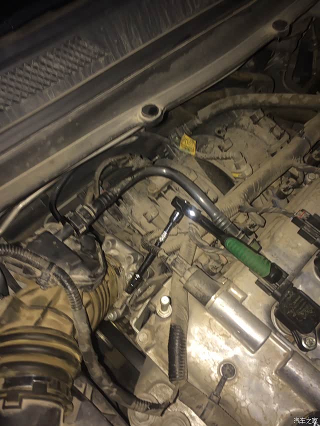

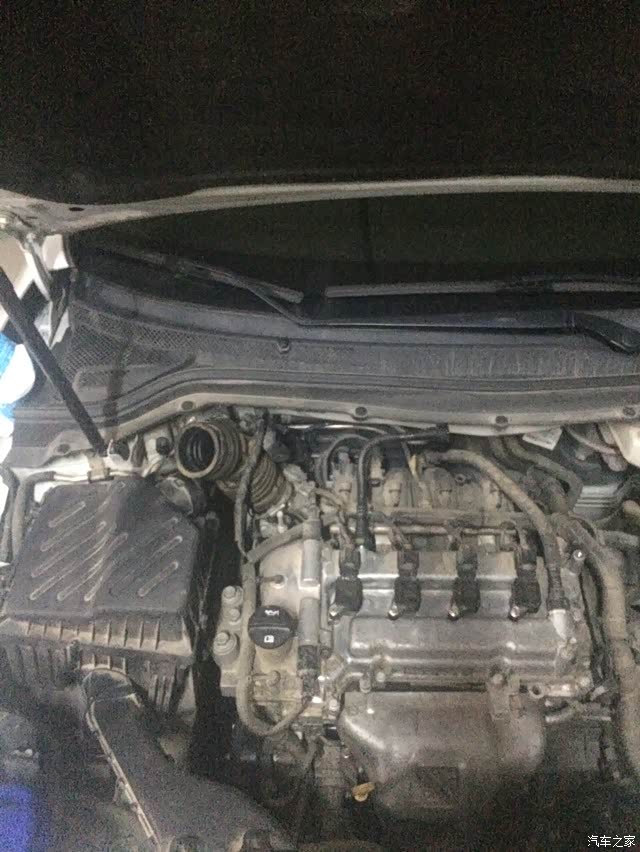

点火线圈
拔一个线圈,拆一个火花塞,拆之前先把周围尘土什么的擦一下,省的掉进脏东西去
拆第二个

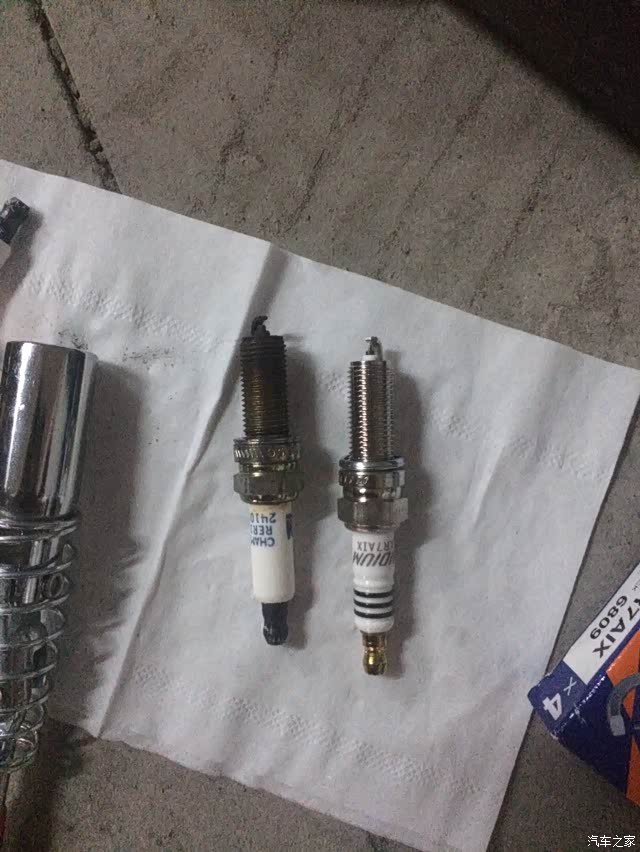

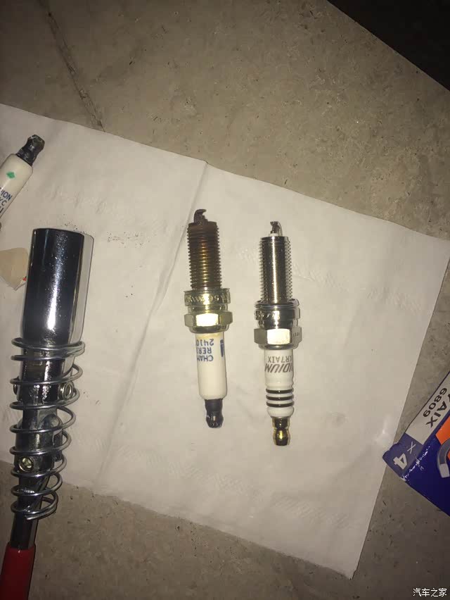

新旧对比

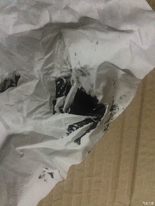

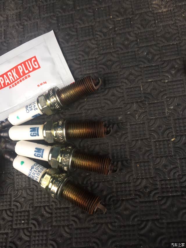

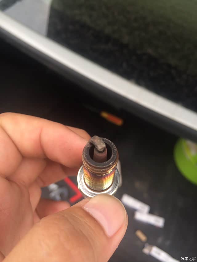

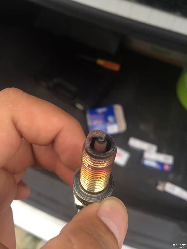

4万多公里的火花塞,在白纸上一磕都能掉碳粉
换下的4个原厂火花塞

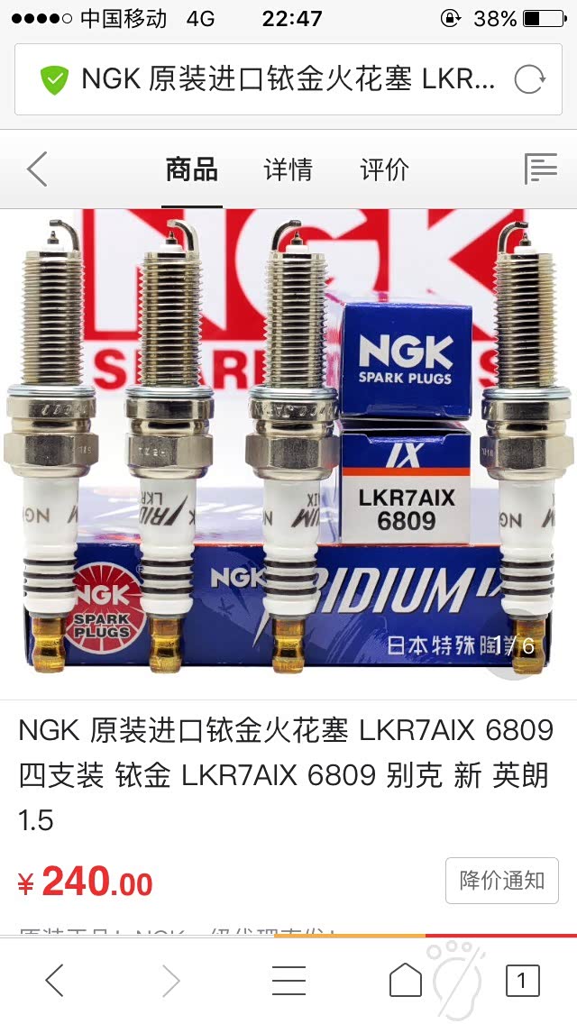

某宝上买的NGK的火花塞

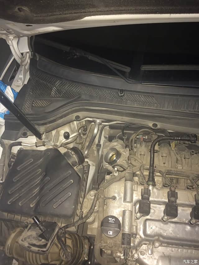

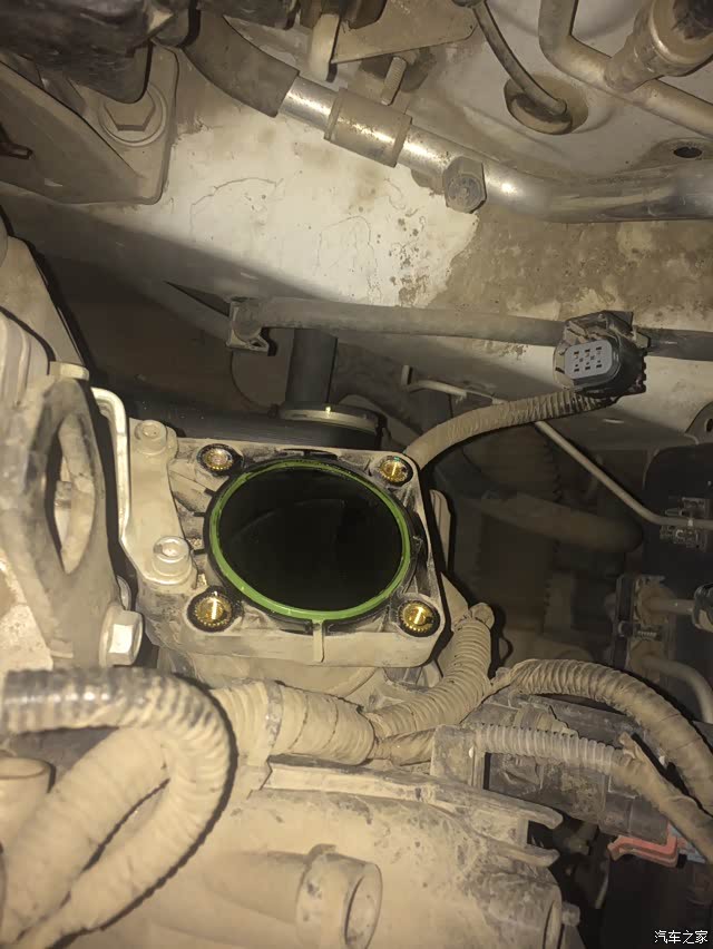

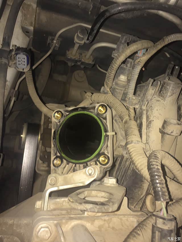

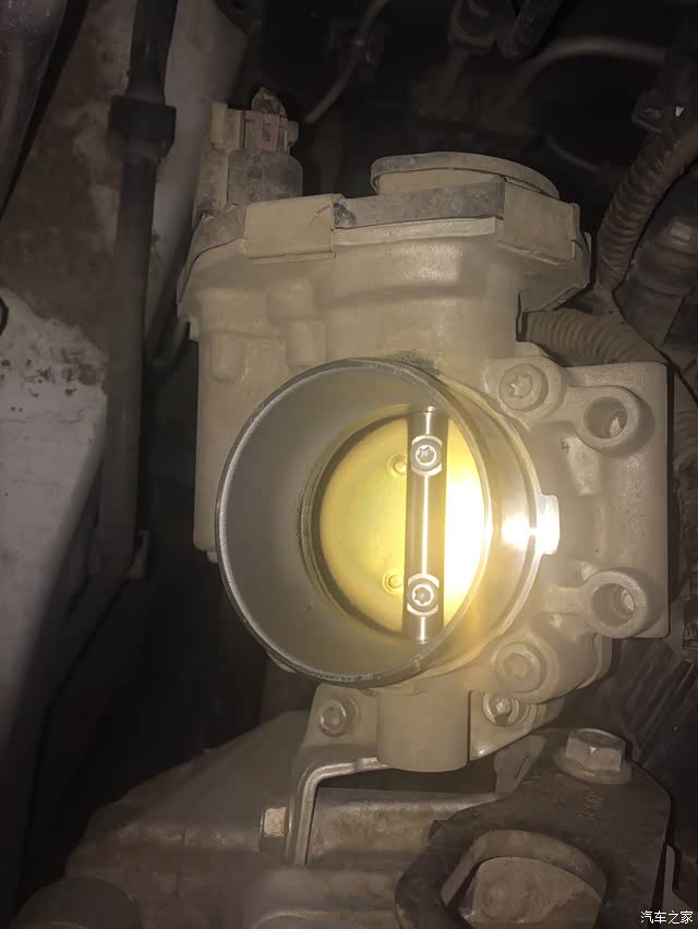

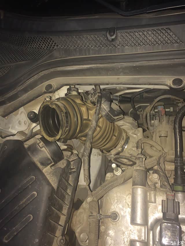

拆进气管

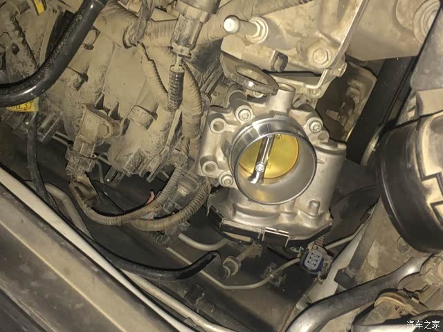

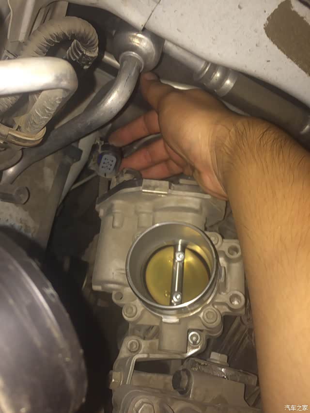

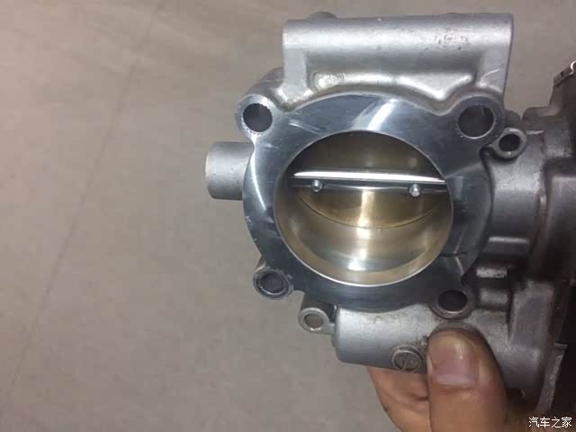

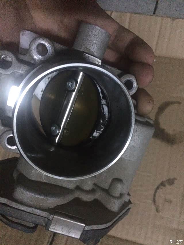

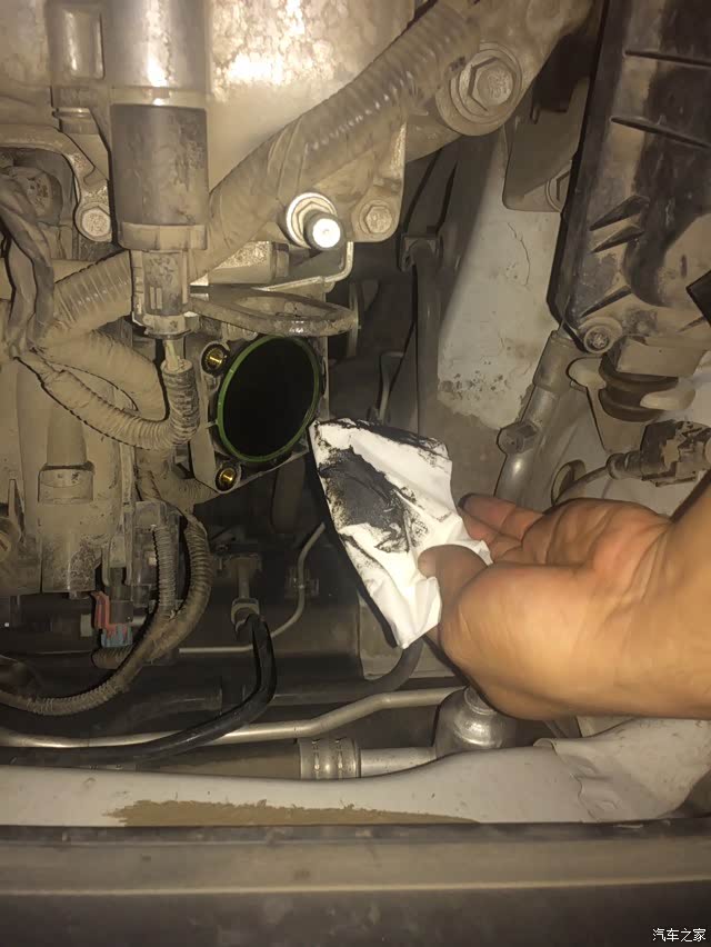

节气门前口,能看出闸板那里有一点黑,更脏的是后面

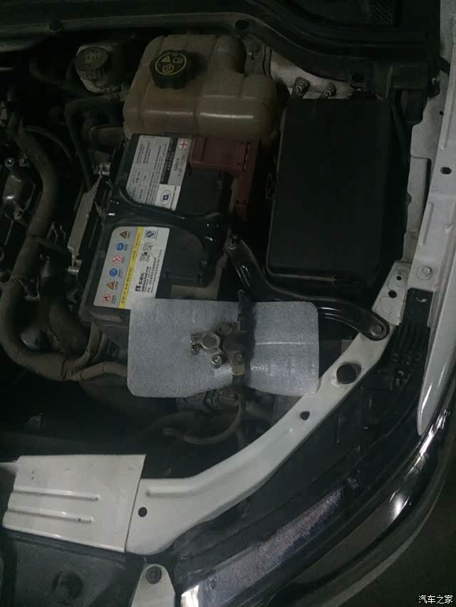

在拔掉节气门插头之前,先把电瓶负极黑卸掉,我用泡沫给隔了一下,防止碰到电瓶电极打火
拔掉插头

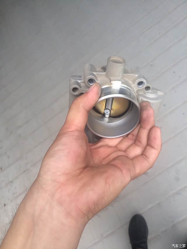

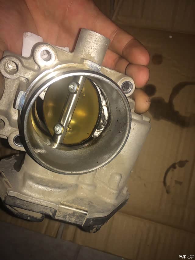

拆下节气门

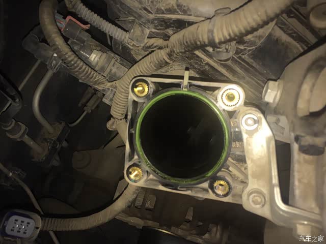

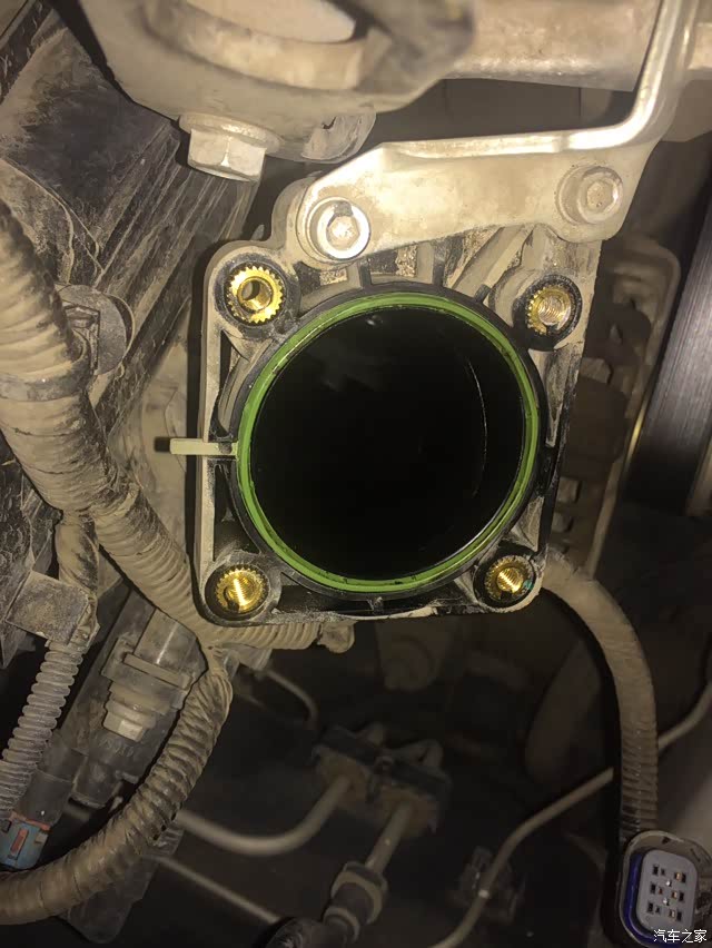

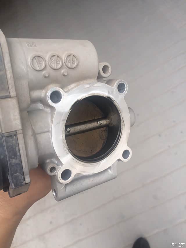

节气门后面的进气歧管,脏的要命,但是最好不要自己清,太复杂,很容易出问题
里面照的这么黑是因为全是碳粉,有点粘的那种,都不反光了

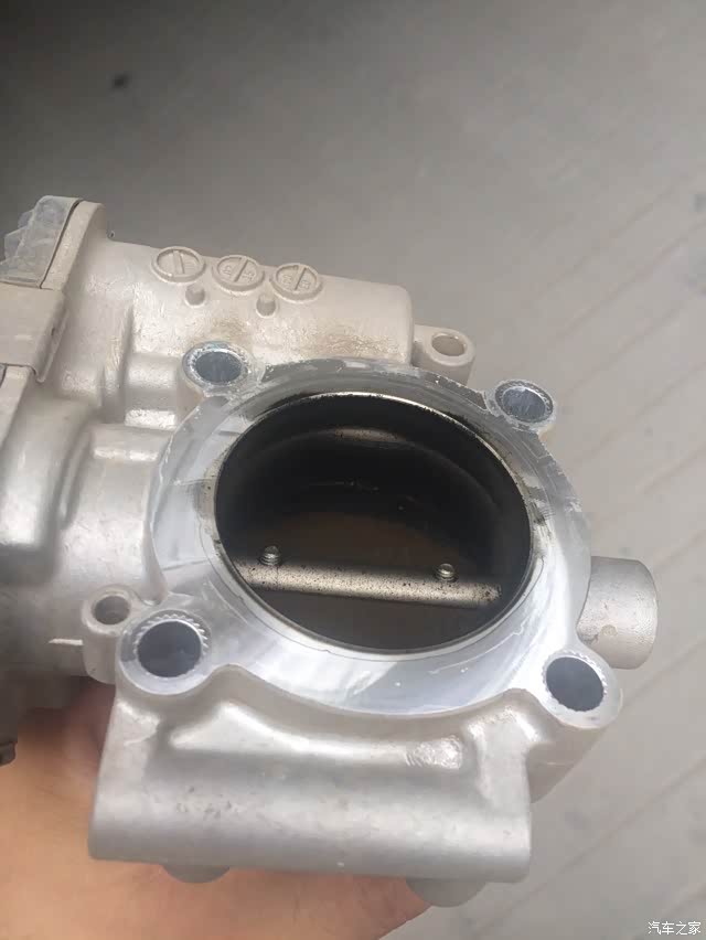

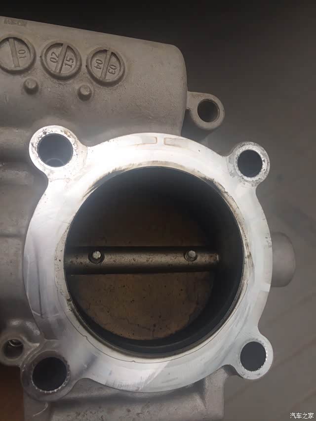

节气门背面
北面

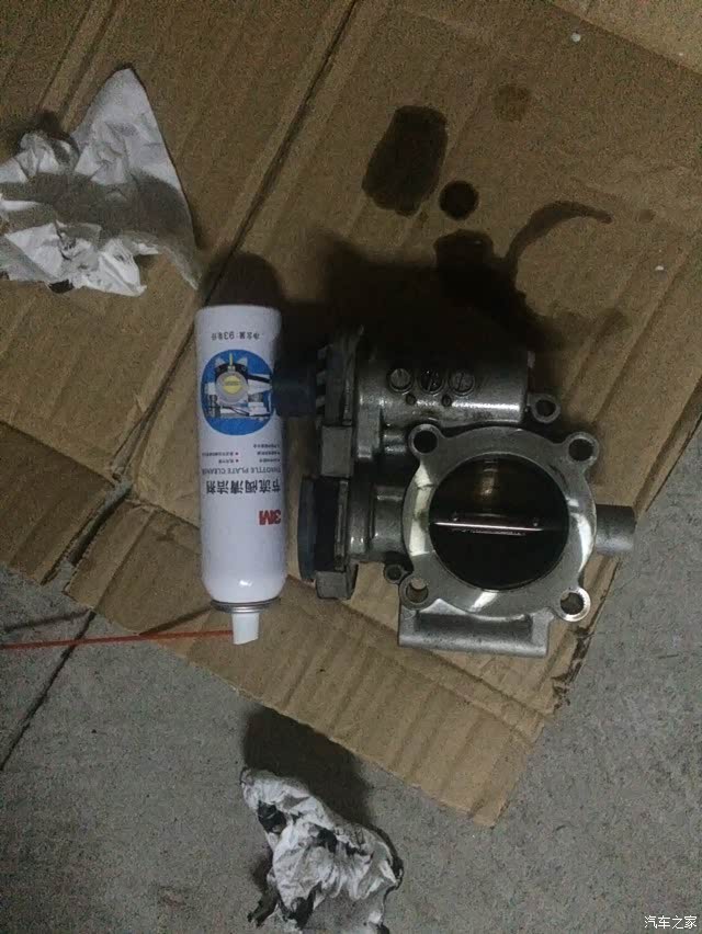

清洗剂
开始清理
清理
进气歧管里面,也就只能擦擦管口了,里面不要进

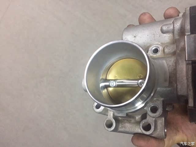

清洗完后效果
效果

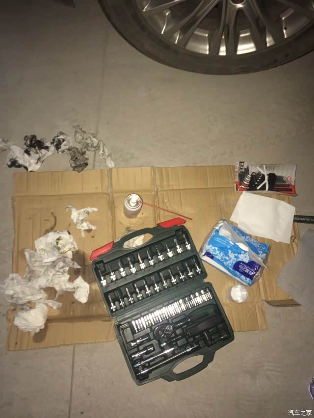

作案工具

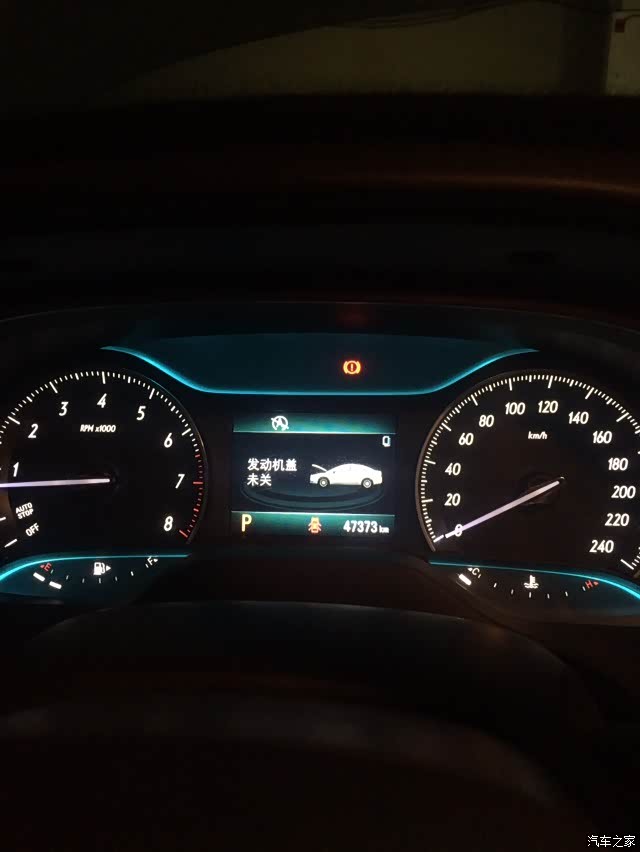

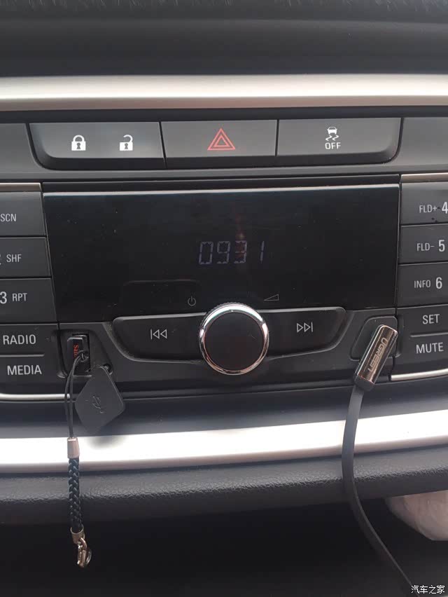

打火,万幸,没有出现故障码,
就是通电之后时间成0:00了,自己重新设置的时间
