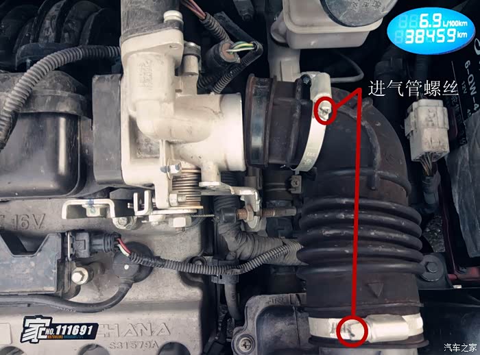

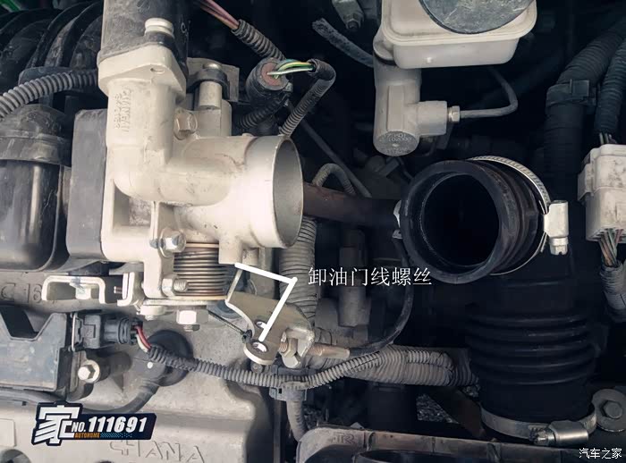

首先把进气管先拆下来,然后把油门线拆下来!

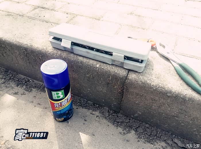

化油器清洗剂,10大元一瓶!

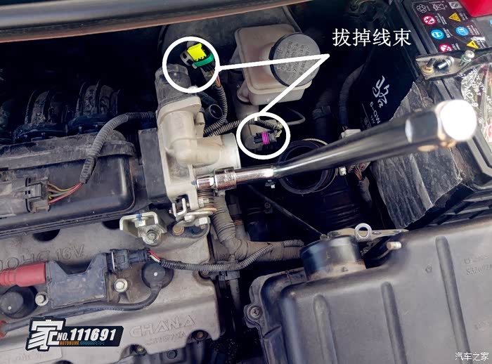

拔掉怠速马达的线速和节气门传感器的线速!

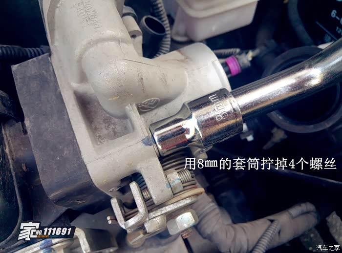

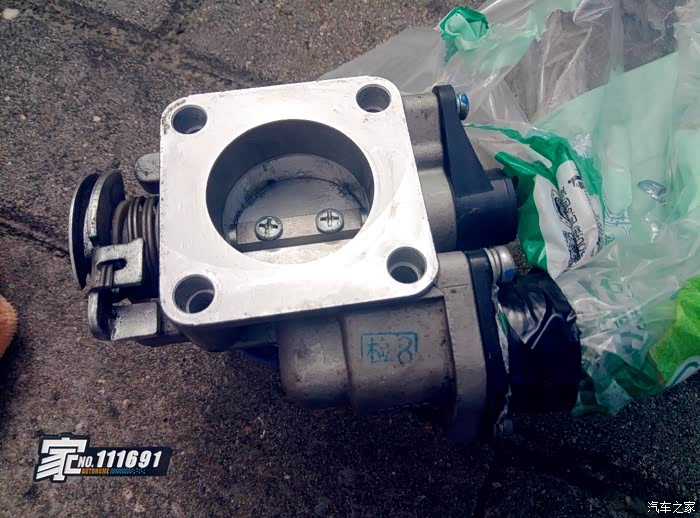

用8㎜的套筒扳手拧掉节气门上面的4颗螺丝就可以把节气门拆下来了!

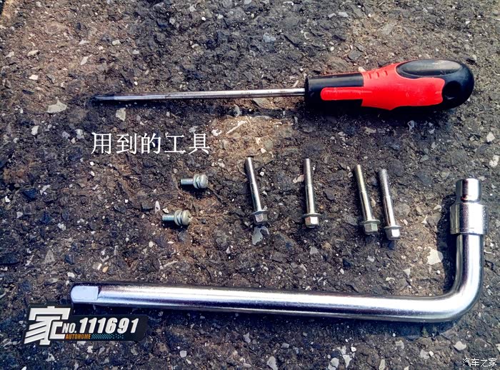

本次操作需要用到的工具!

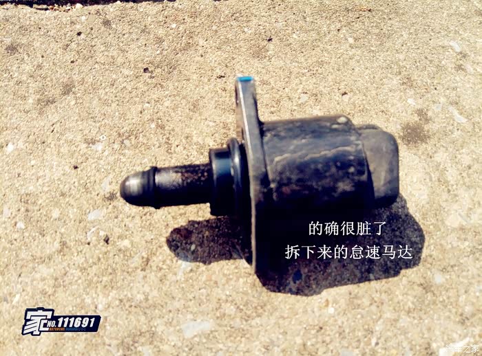

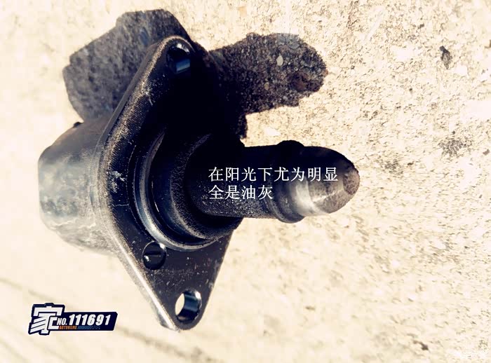

拆下来的怠速马达!真的已经很脏了,看样2万公里左右洗一次很有必要!
来个特些,很脏!有没有?

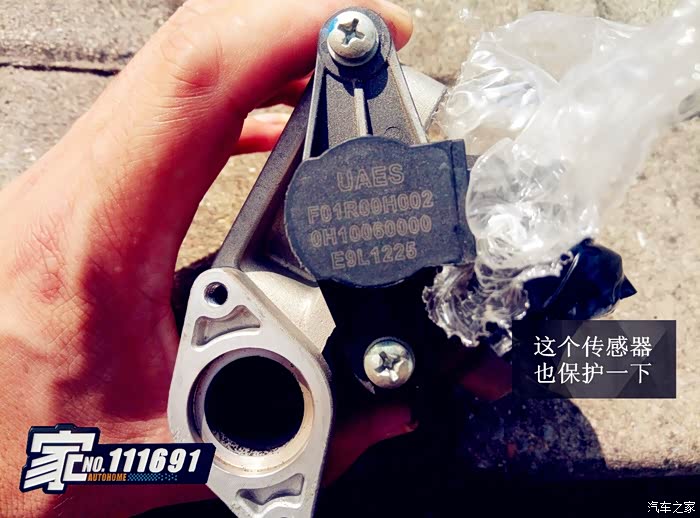

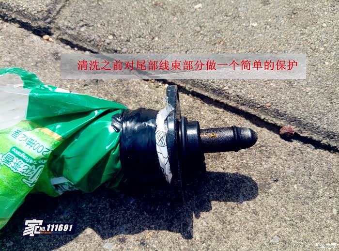

准备用化油器清洗剂喷了,用塑料袋子把尾部的线速接口保护起来!

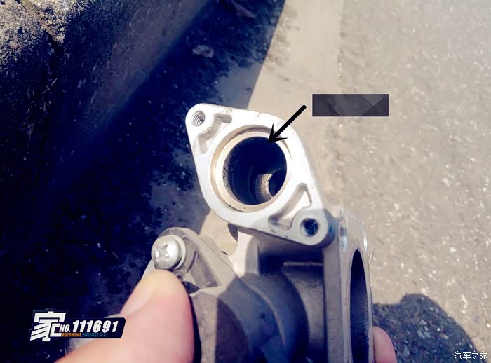

怠速马达的安装口!电脑板就是通过控制怠速马达前端伸缩的长度控制怠速时的进气量,从而达到控制怠速的目的!

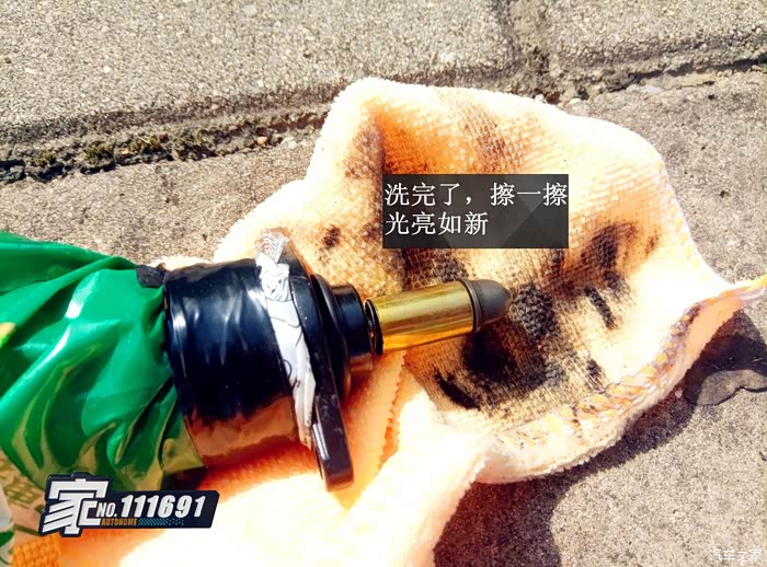

光用清洗剂喷,老油灰根本不能完全的喷下来,只能再用毛巾擦擦干净了!擦擦光亮如新!
准备用清洗剂喷节气门了,把节气门传感器线束接口也简单的保护一下!
开始喷,各种角度的喷!

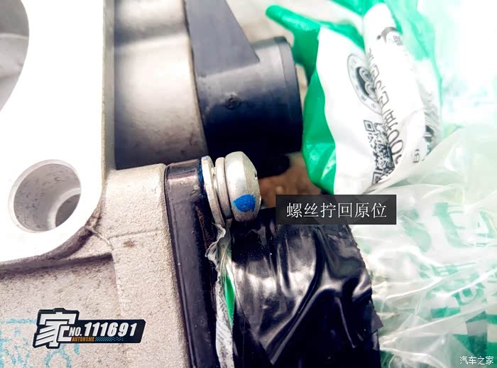

我是每个位置的螺丝还是用对应的拆下来的螺丝!

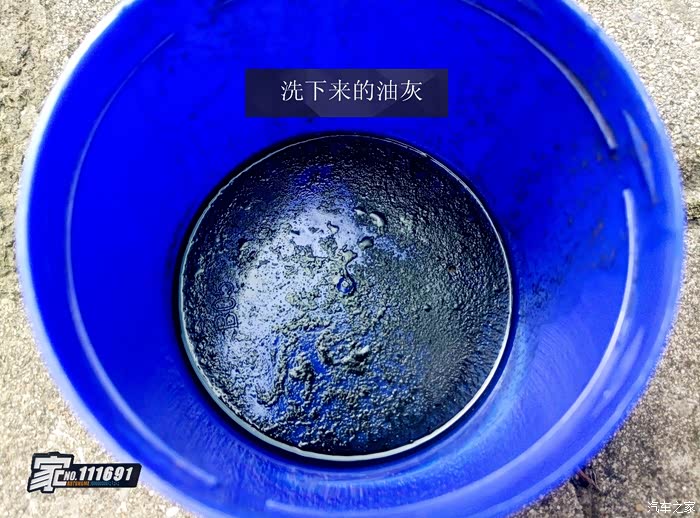

洗下来的黑油灰!

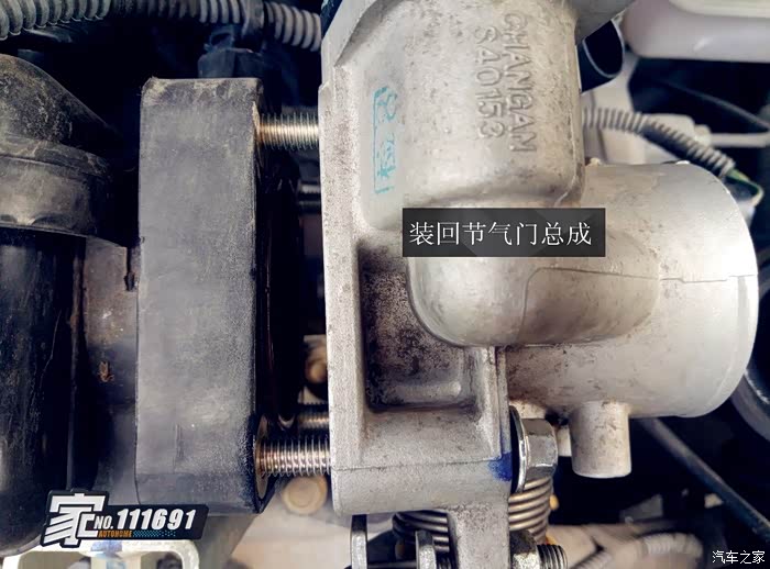

装回节气门总成,方法和拆的相反!装回去拧螺丝的时候,不能太用力,差不多就行了,至于多少力度,自己掌握吧!

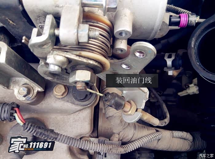

装回油门线!

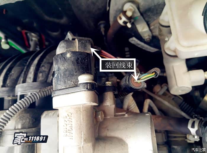

都装好以后,插回怠速马达和节气门传感器线速!

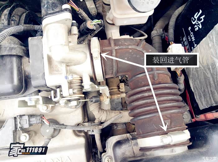

最后装回进气管!

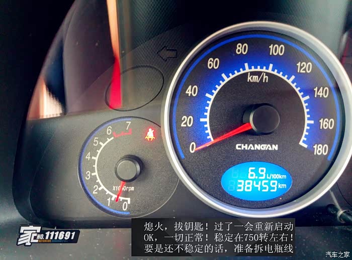

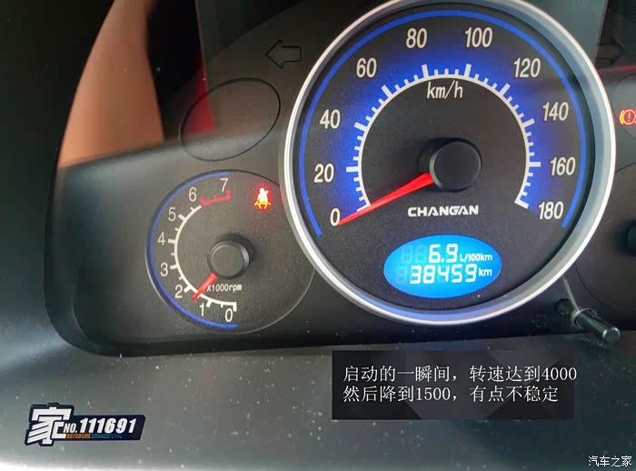

第一次试机,不稳定,一直在1500转左右徘徊!上蹿下跳!
熄火,等了一会,第二次试机,一切正常!稳定在750转!

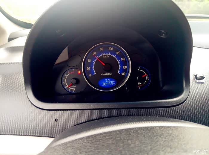

跑了一圈,哈哈哈!心里作用,感觉油门轻快了!
