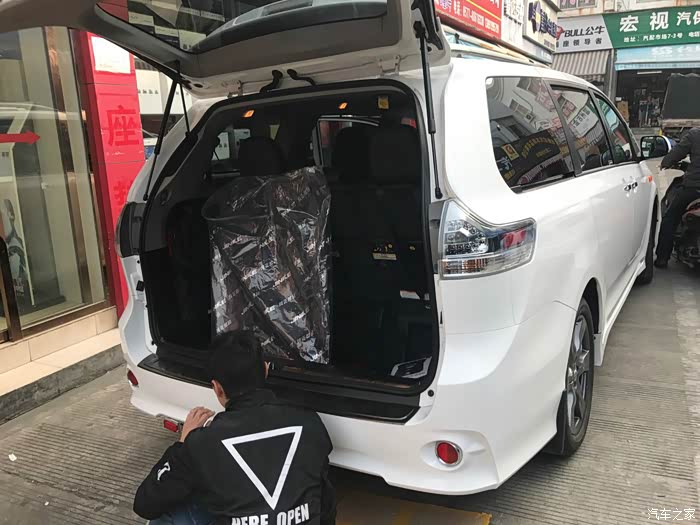

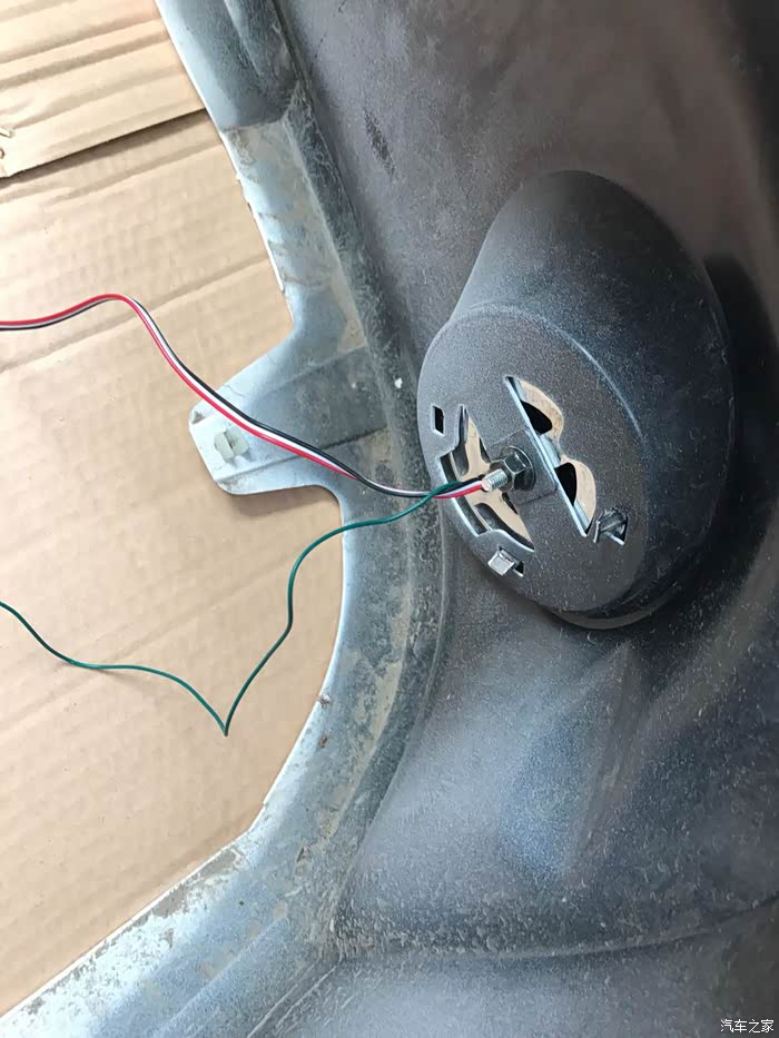

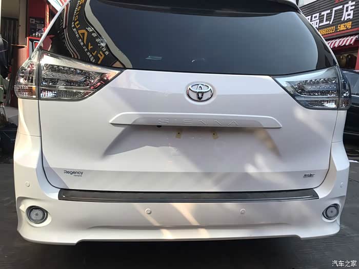

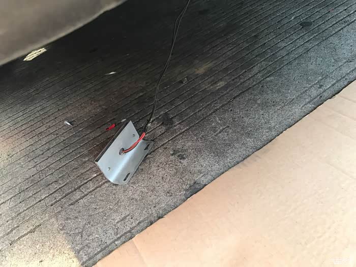

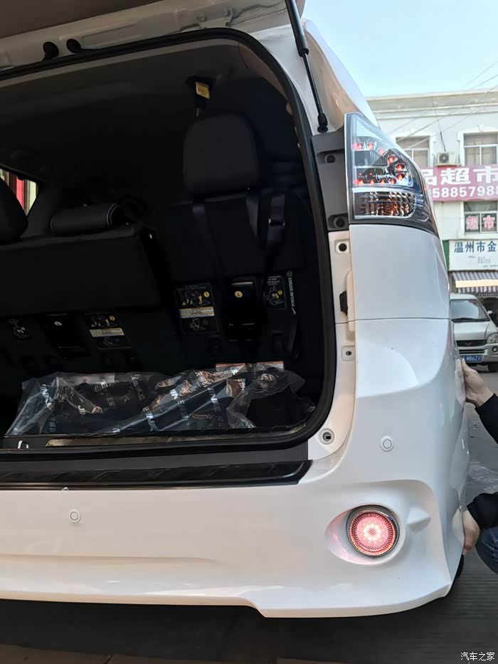

折叠电机(拆车件)+前2后四倒车雷达+后雾灯  3.5+3.5+0.18

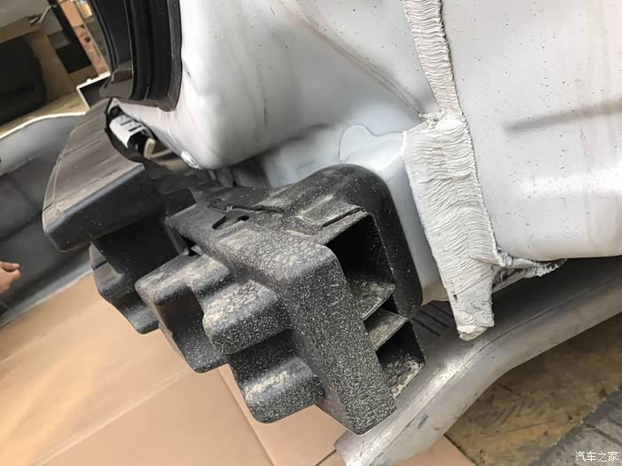

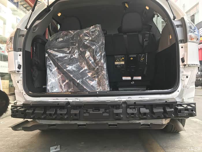

安装雷达和后雾灯需要拆后保险杠,安装后雷达需要对准位置,免的和后面的大梁壳顶到
雾灯我直接用原来的那个临时雾灯线连接,开关只开,没有再连接示宽灯,就和临时的一样控制

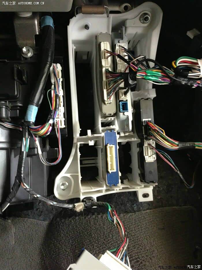

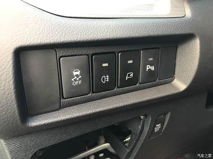

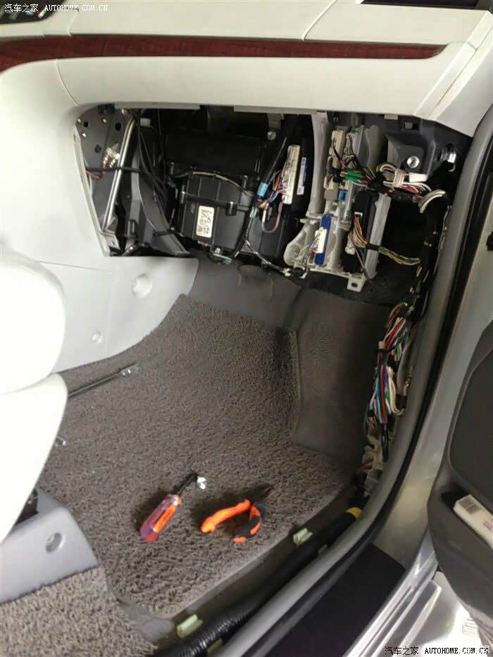

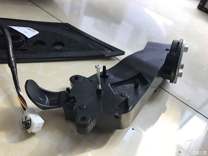

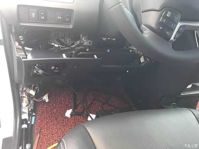

折叠后视镜因为是拆车件,图片上的是SE拆下来的,这根螺丝和拆车件不匹配,后来去五金城又找了可用的大点的,才安装上。前面一塌糊涂,我当时不知道,控制盒可以放仪表的右侧,我都拆左侧,都放左侧了,如图,其实右侧可以放控制盒的,专门的一个位置。

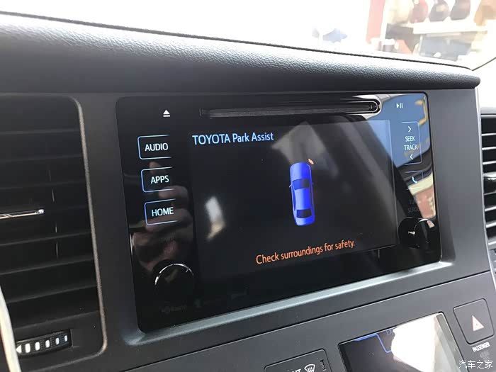

雷达:前2 在D档启动,中控能显示,如下图  注意R档时前雷达是不启动的
后4雷达 不显示,只有声音,而且D档不启动
前后的雷达声音是一样的,一个控制盒发出
折叠后视镜也有控制盒,钥匙锁门自动折叠,开门自动打开,行驶中需要折叠,需要按上图按键,2只折叠的速度差0.5秒,不注意也无所谓,只要耐用不破就行。
雾灯我买的是白色的外壳,点亮后如上图  非全控的,有白有空的其实,用到不多,主要不亮时是白色和尾灯比较配。

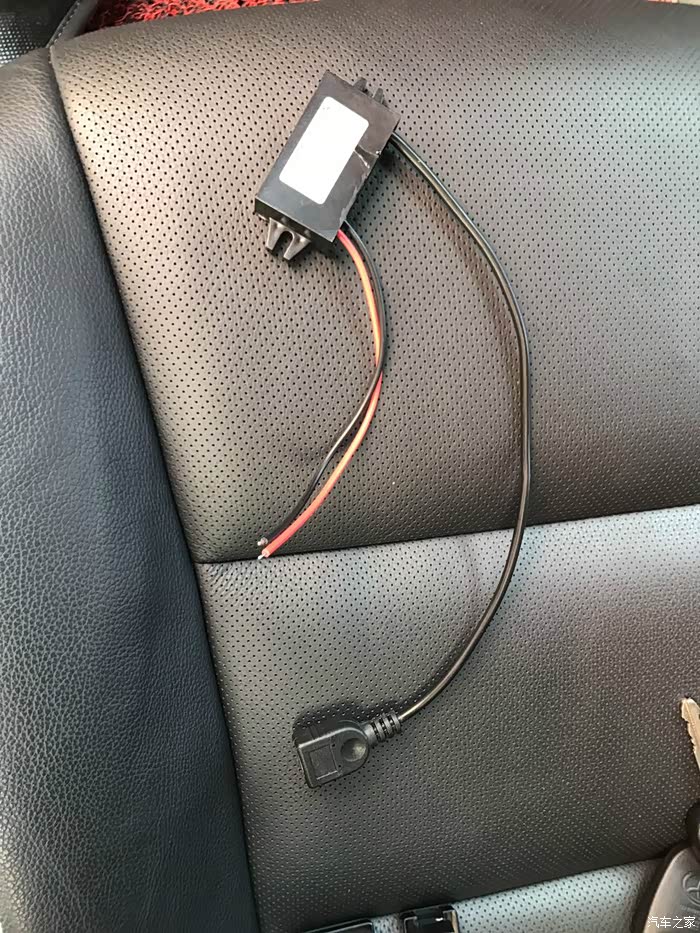

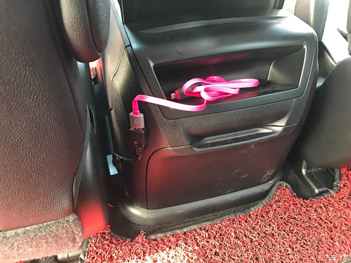

SE台吭,没有充电器(点烟器)在二三排,于是就这样拉了一根线当充电,请无视这个充电线。这个USB充电有点问题,苹果的有些版本不支持,安卓的没问题。
USB充电盒马家买的,挺好,因为之前安装小蚁行车记录仪原装线是USB接头的然后插点烟器,为了使用原装线,就买了这个配件接电源盒。不用插点烟器,隐藏了线。

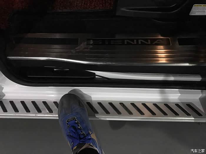

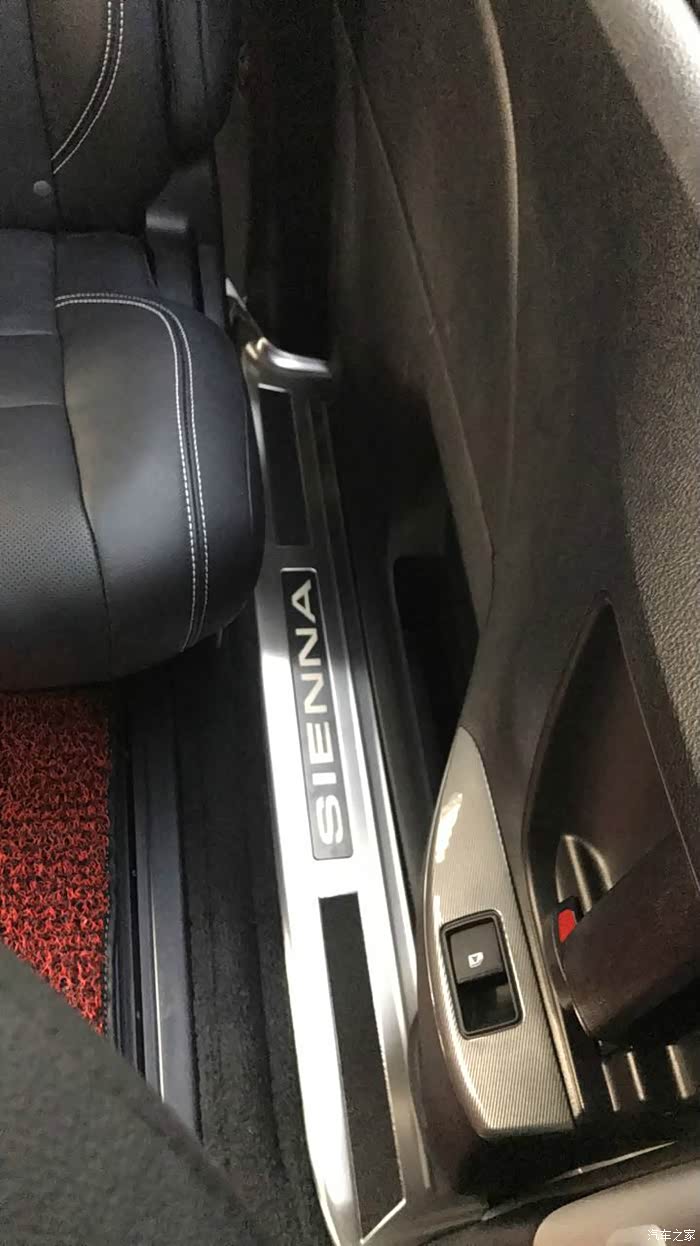

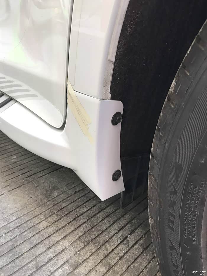

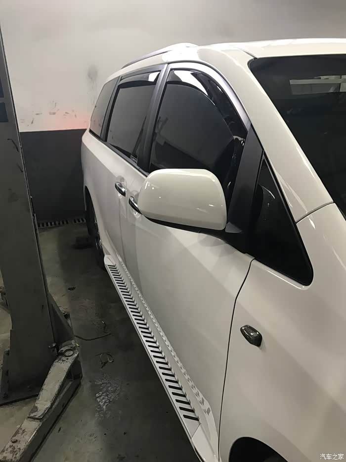

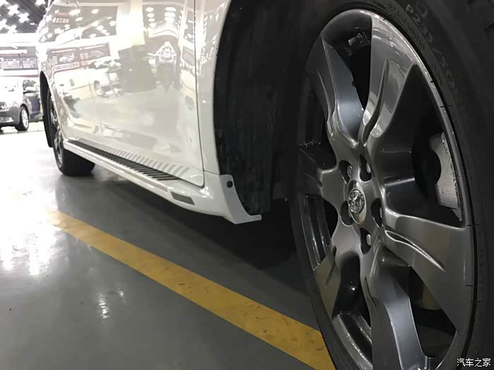

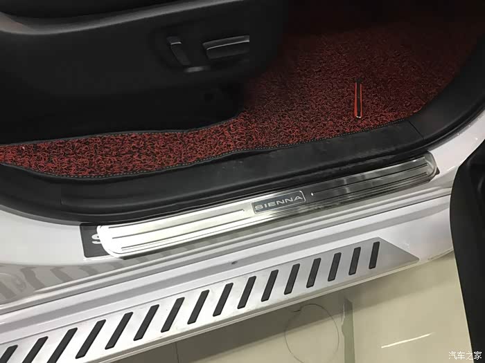

脚踏+门槛条 3+1
脚踏和门槛条绝对为了小朋友准备,上车方便,不容易脏,原来的门槛条黑色塑料很容易留脚印,脚踏的话小朋友上车真心方便,不然都会先踩到门框防水橡胶条位置,脚踏比较窄,小朋友合适,大人的话比如我脚大,不是很好踩,得注意下小心踩空,匹配方便在2头固定位置差了点点如下图,应该是长了一点点点...

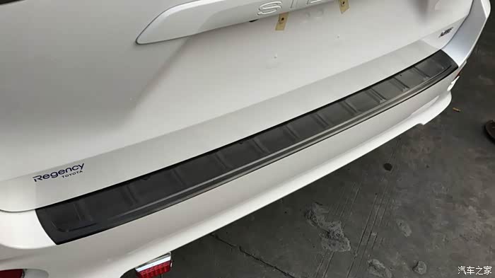

门槛条第一排我只贴了一条,还有一条暂时没贴,因为那个位置改线经常要打开,目前还不知道还会装什么,所以只装一根,这根还是上完牌装的,因为车架号在贴贴纸下面。。。。

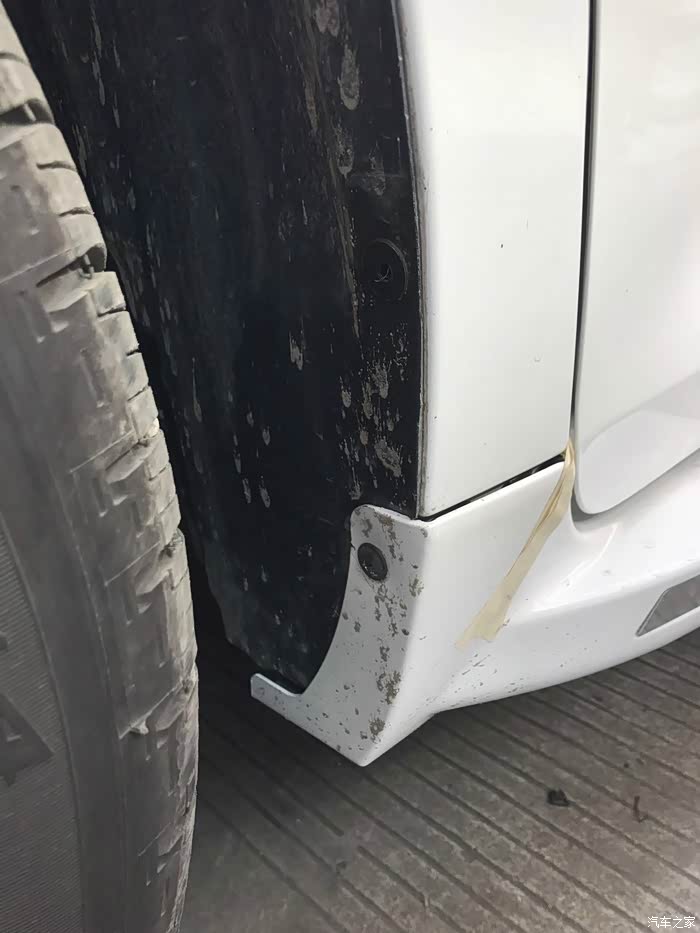

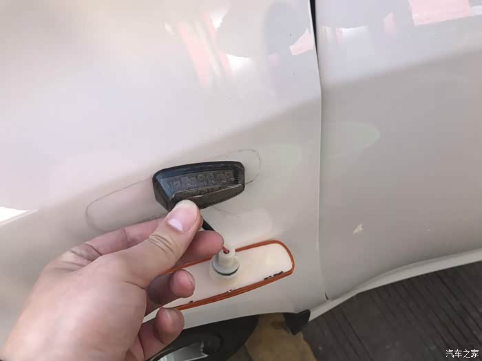

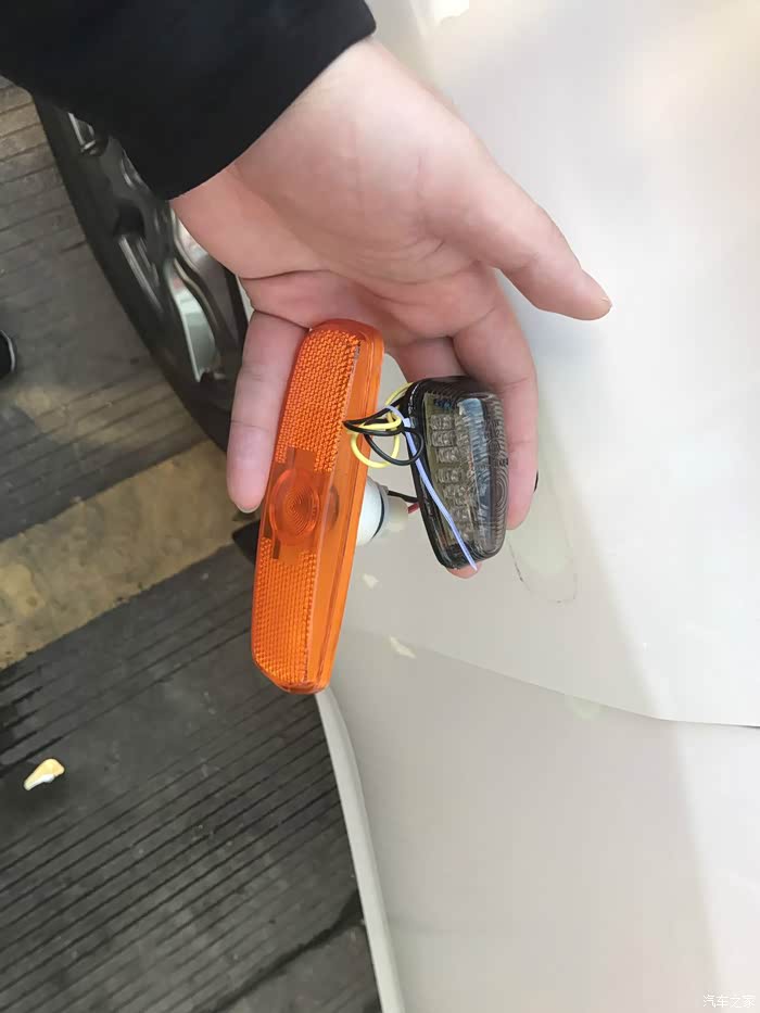

转向灯,一车友换了被我相中,摩托车上的,尺寸小,黑色比较配,正好能覆盖那个孔,孔直径应该是2.5CM,整车效果图上面有。

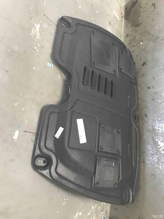

然后就是这个发动机底部改版,不知道有没有有用,反正买了就装吧

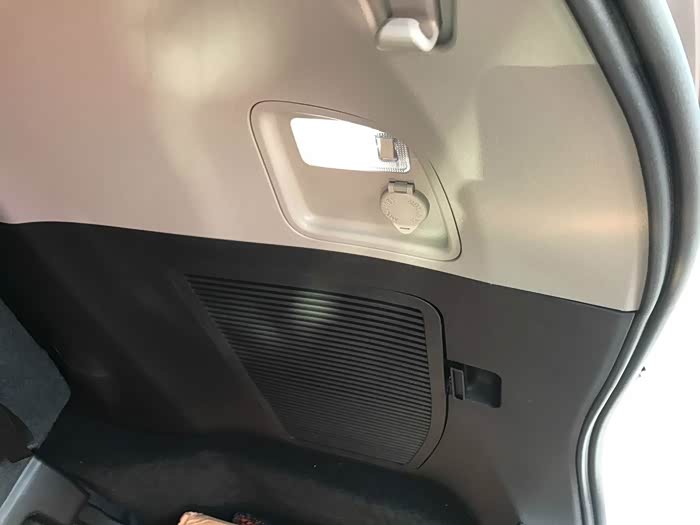

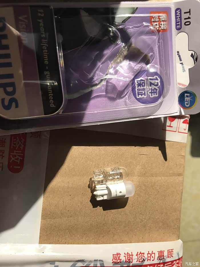

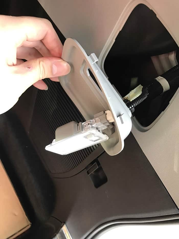

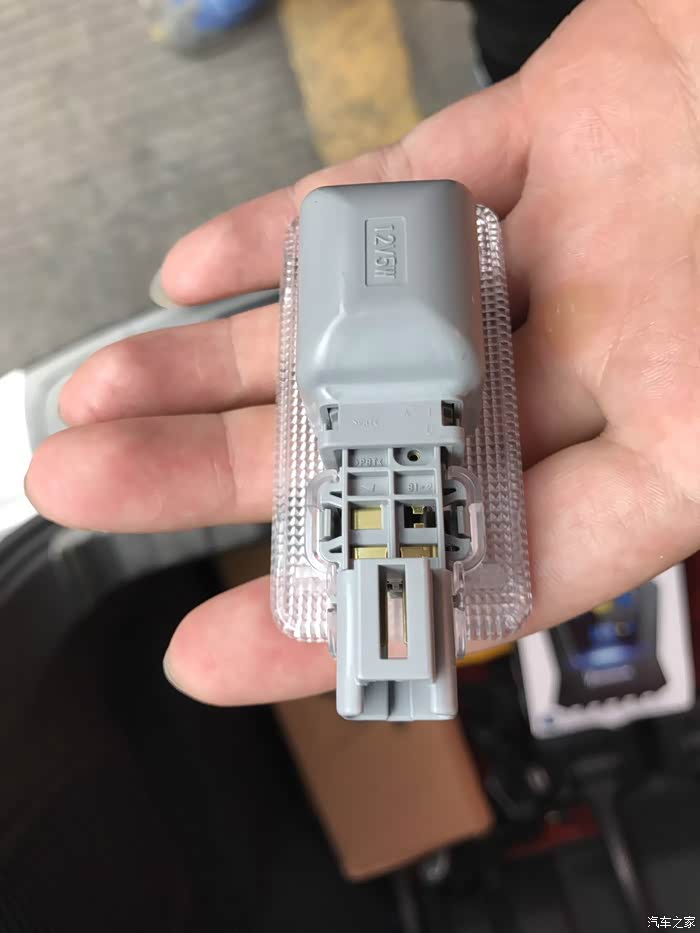

哦,对了,上面自己换的LED灯泡,后备箱真的不够亮在地下室,想换个亮点的,结果只是变了颜色。。。。没感觉亮多少。。哎,倒车灯也换了, 真心没觉得量,可能要买哪些杂牌流氓系列的才行,不过哪些不靠谱的我不喜欢。我买的是飞利浦那啥。。
