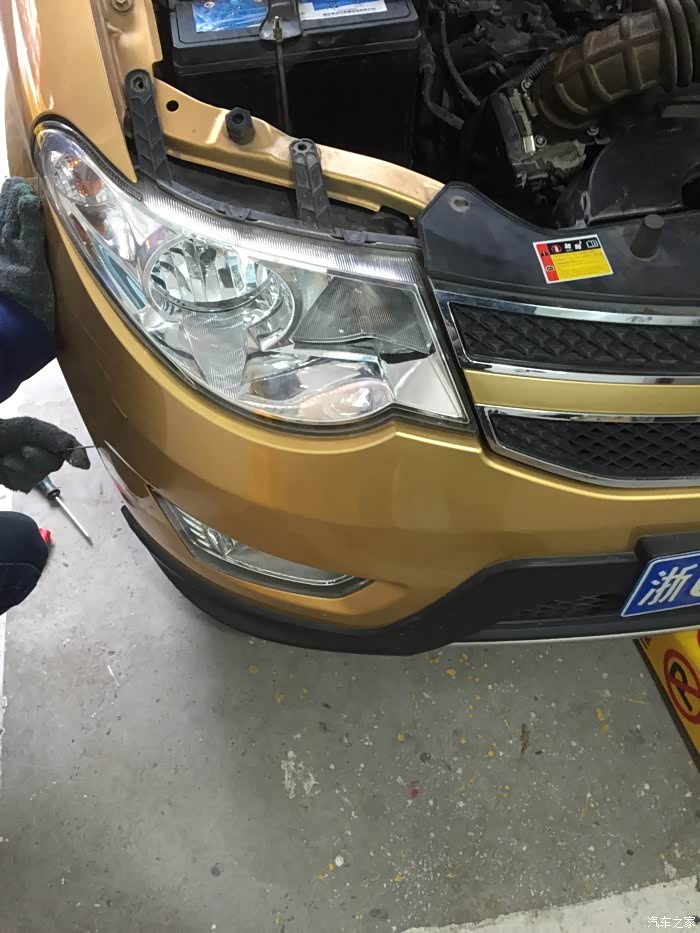

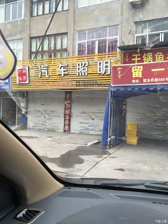

有想过在网上买。就怕三包问题麻烦。于是在本地论坛和百度找到一家评价比较好的改装店。第二天地图找了过去。
去的时候九点钟还没有开门,九点半才开门。谈好价格就开工...

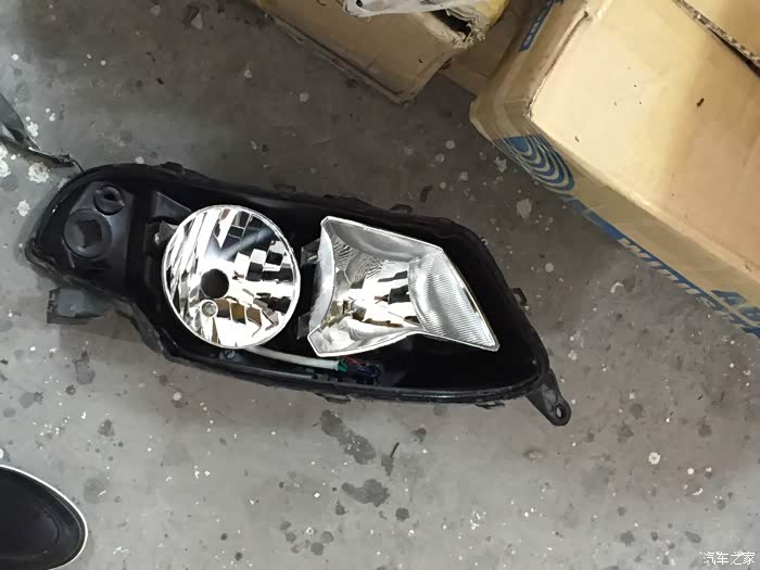

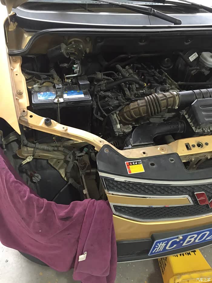

没了眼睛很难看

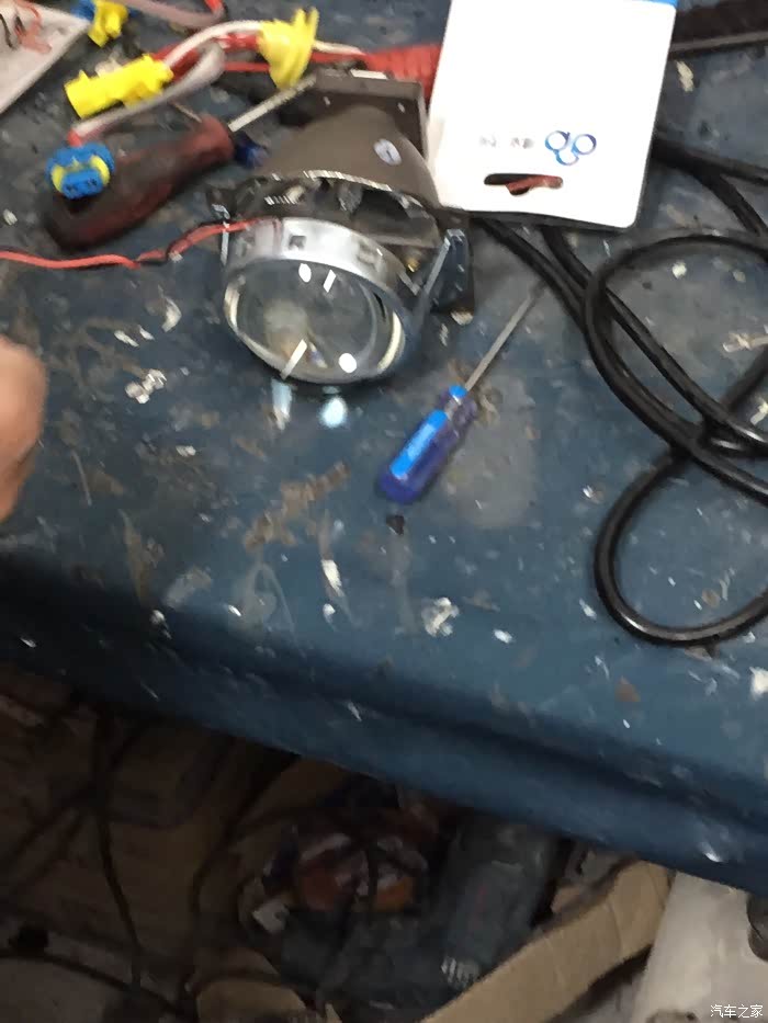

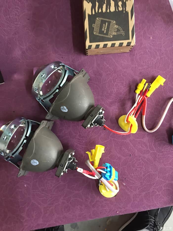

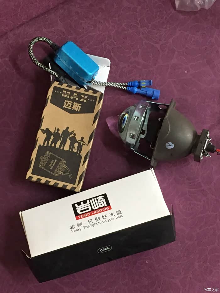

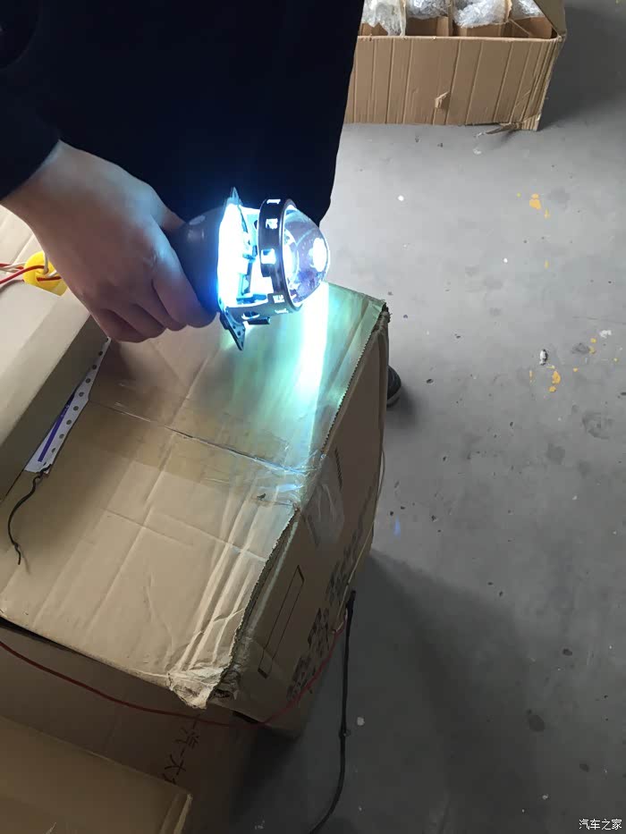

Q5透镜

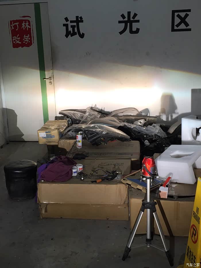

先试一下亮不亮

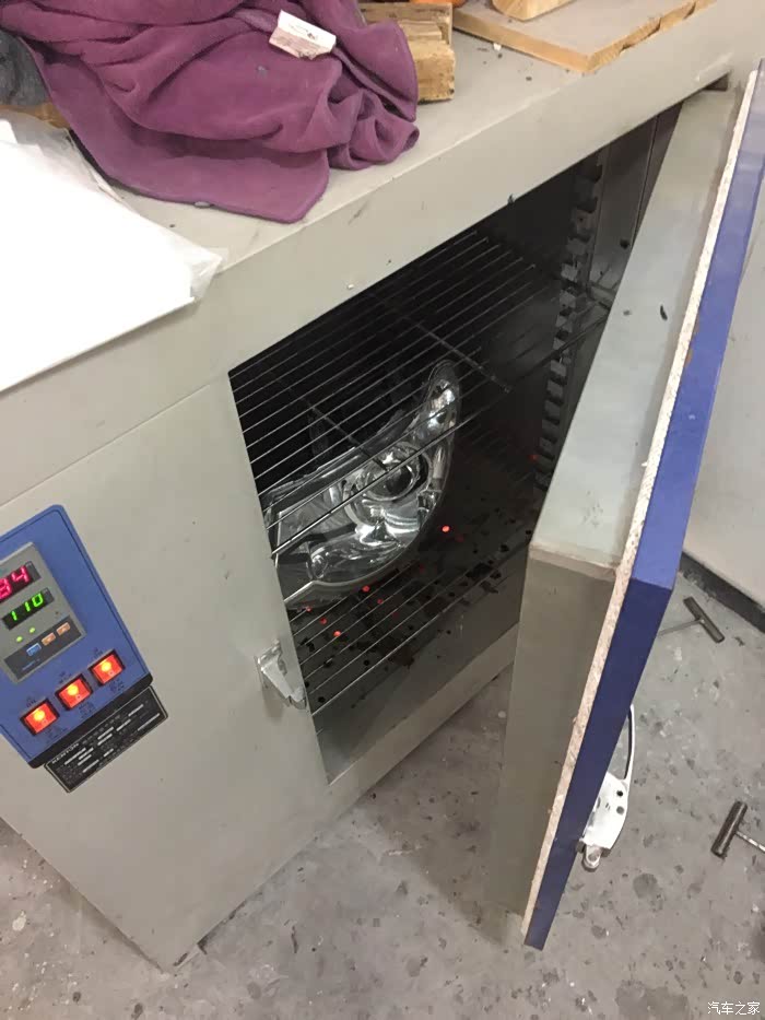

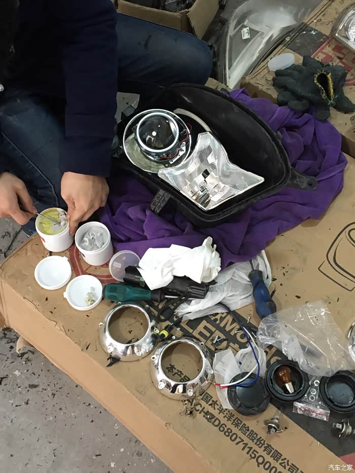

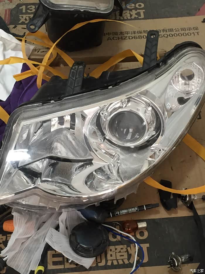

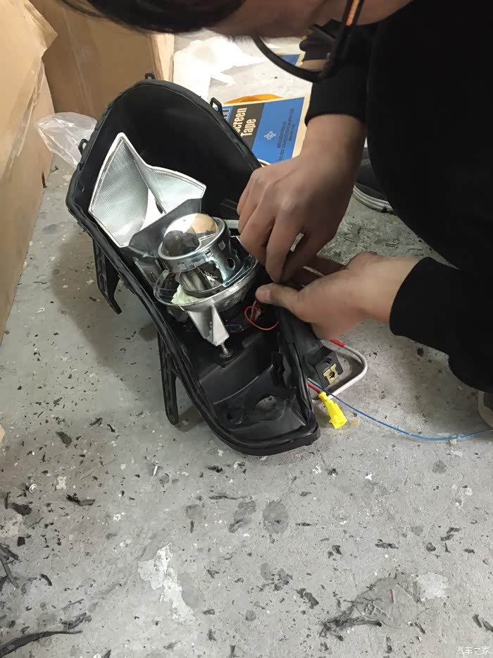

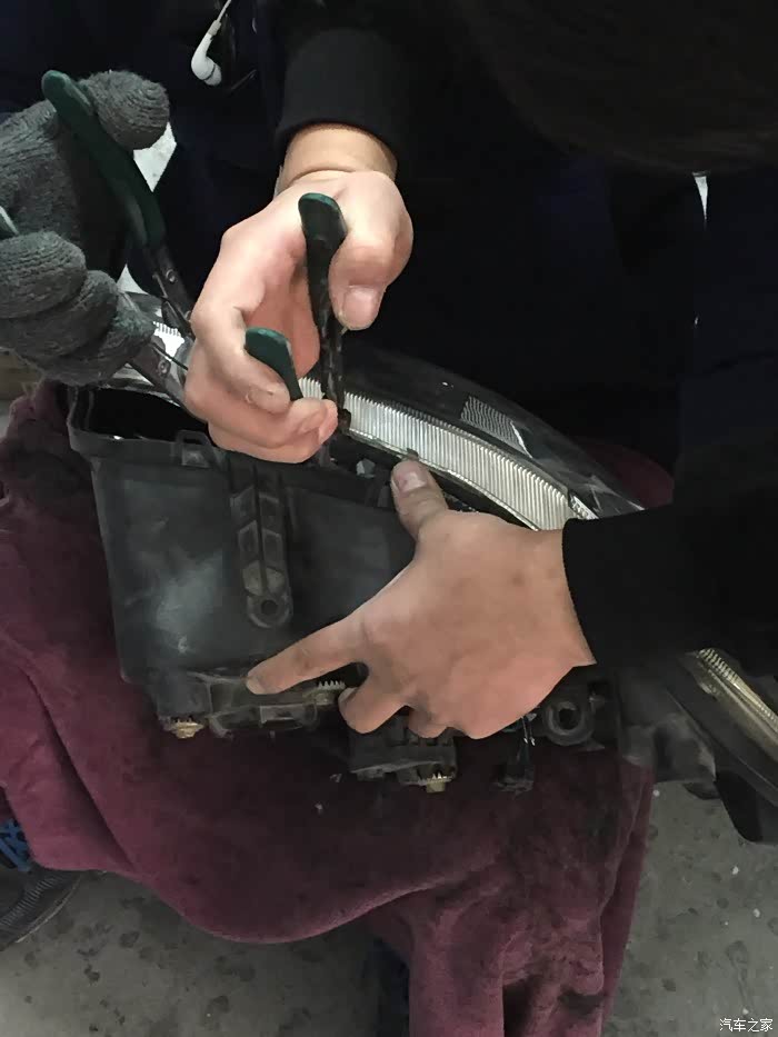

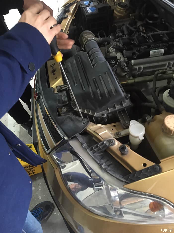

大灯拆好放烤箱烤15分钟。

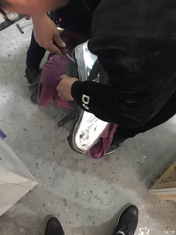

加热后开始撬开

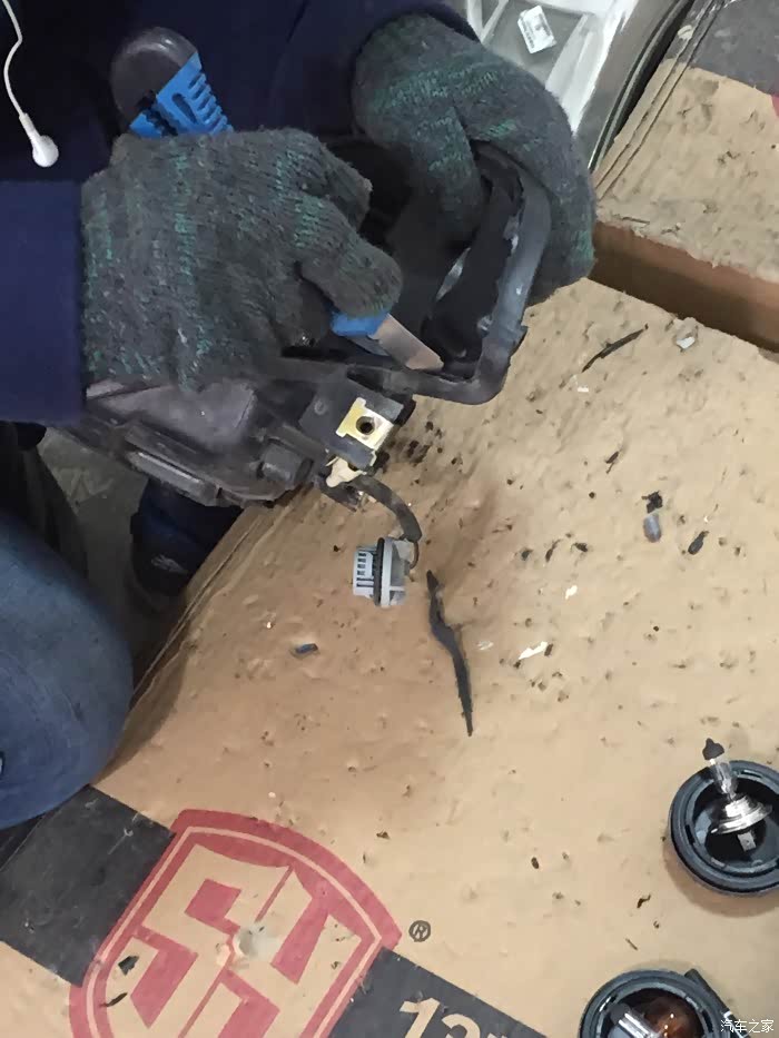

撬开后除胶,这是冷胶比较麻烦,光除胶就花了2个多小时,不清理干净的话容易进水。
割开灯碗
透镜有点大了,把两边脚割掉

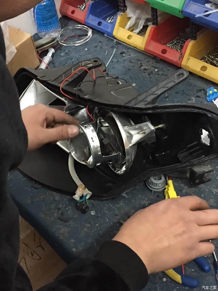

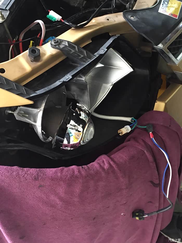

装上调整高度,

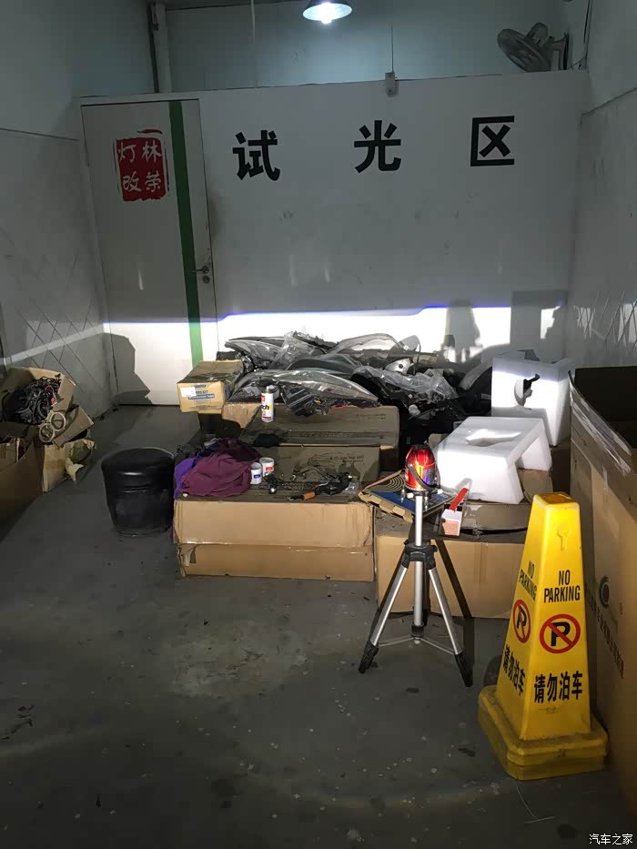

水平仪器测试

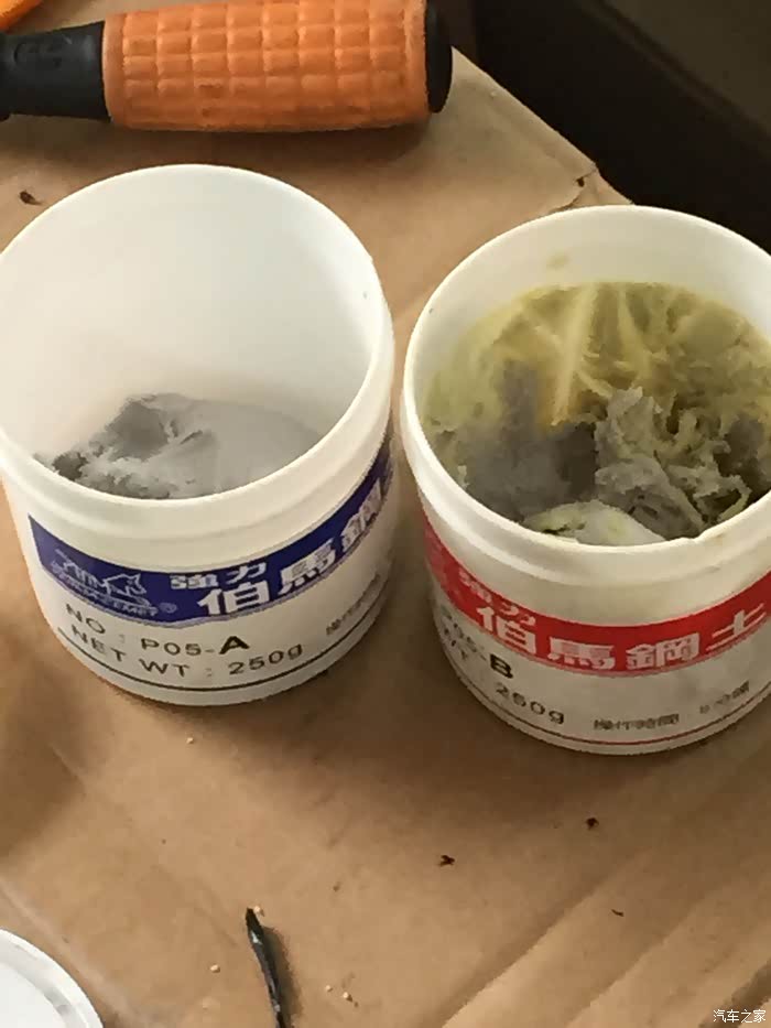

调试好高度 然后用钢土固定,
这两种合在一起就会粘得很牢固,硬得像石头一样。

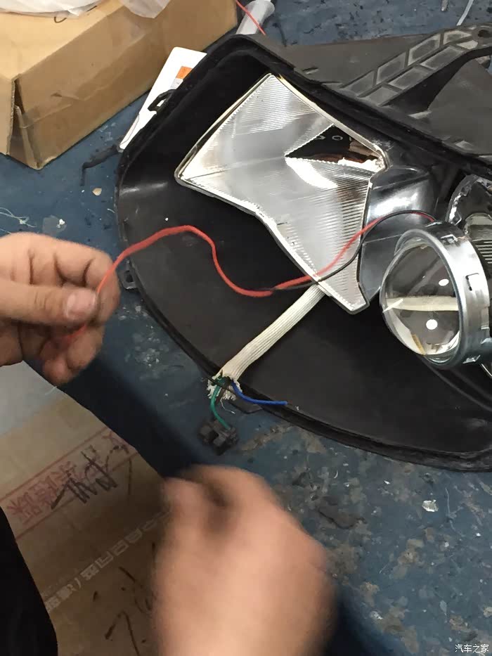

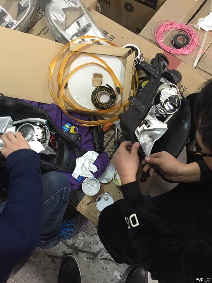

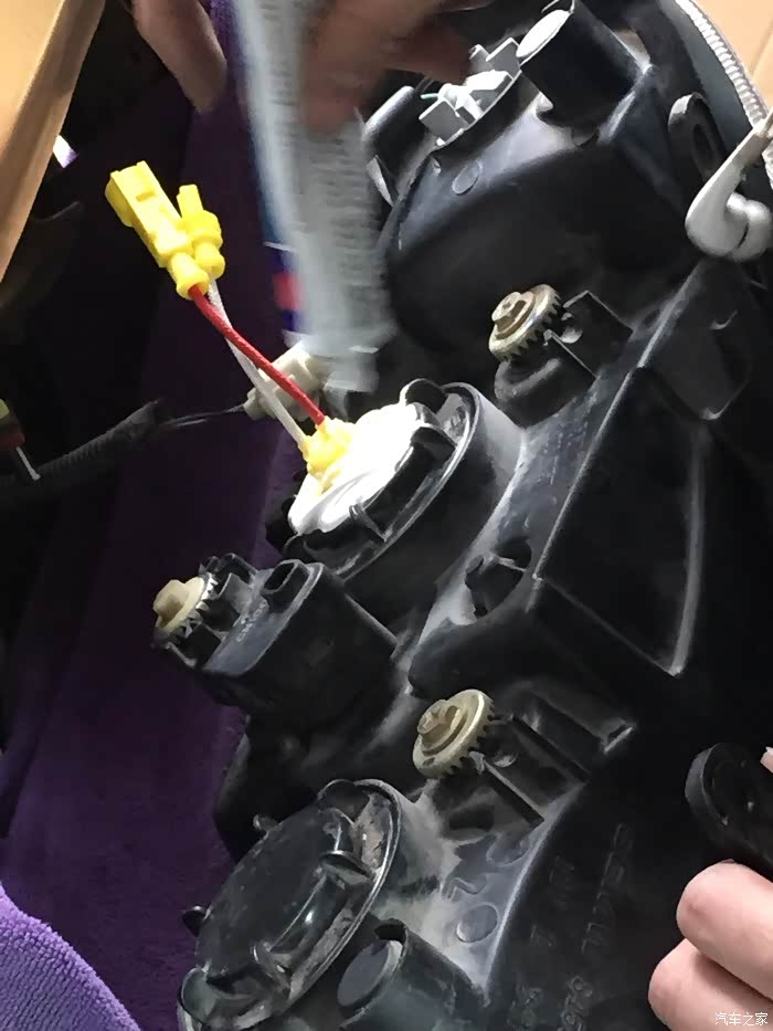

示宽灯没用了直接剪掉把恶魔眼的2根线接上。
在用点刚土把恶魔眼固定好
用布把灰擦干净后,开始上胶,上的是热胶,拆卸方便。
上好胶在烤15分钟

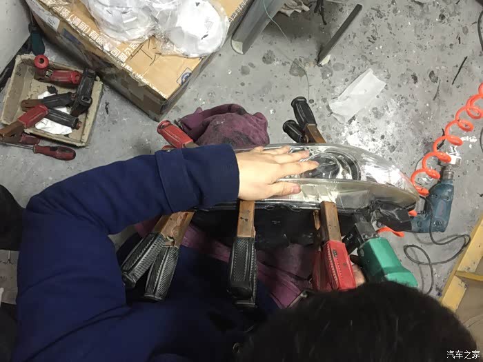

加热后用夹子固定
盖子外面在涂一层密封胶

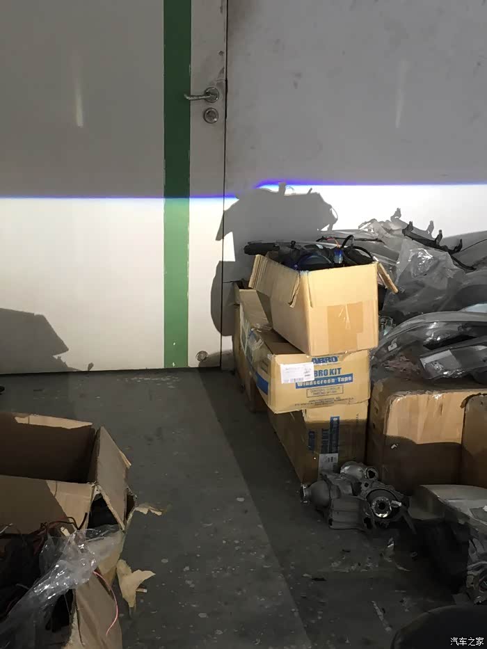

灯光左低右高,照不到对方车辆眼睛
灯光2近4远

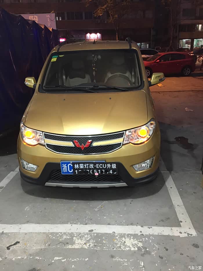

装好后店家要拍几张照片!店家说黄色恶魔眼基本很少人装,这种颜色显得低调

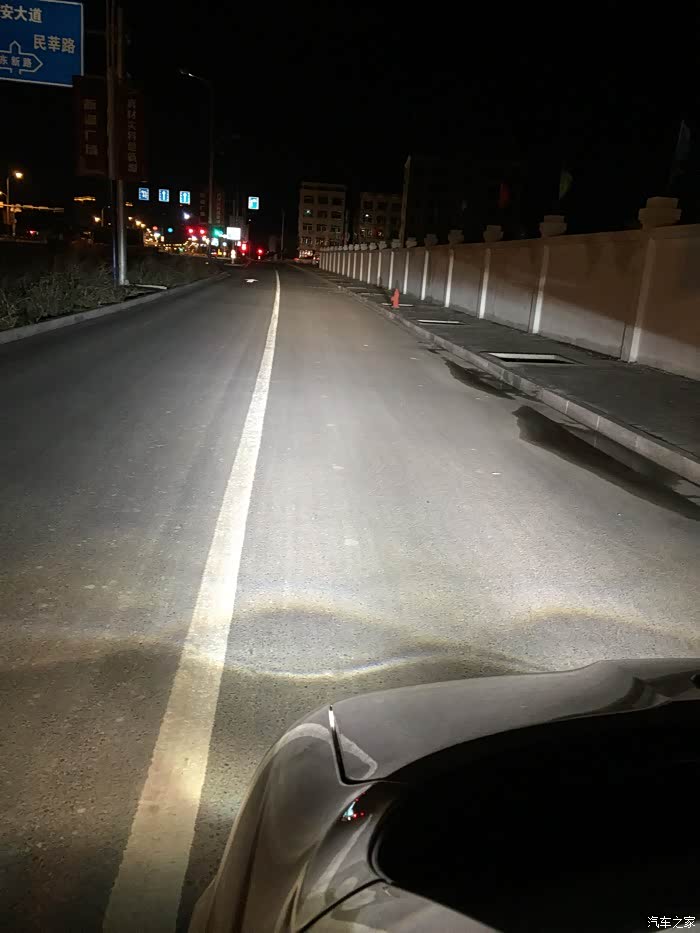

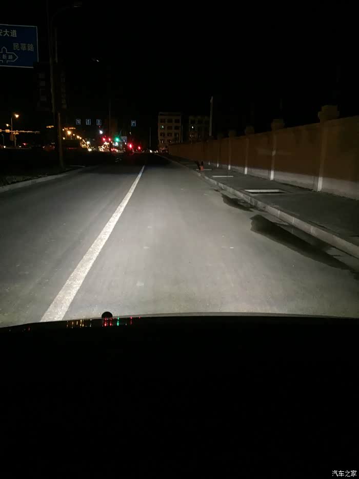

改好都天黑了!到路上试试效果

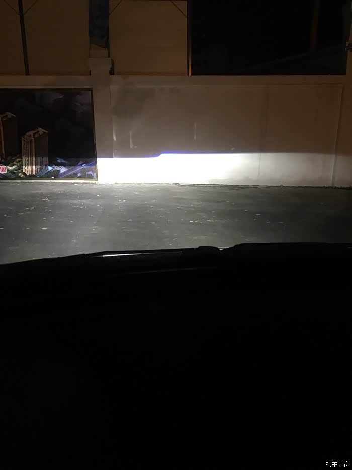

近光....
近光高度1
2
3
装了透镜照不到对方的眼睛,都是照地

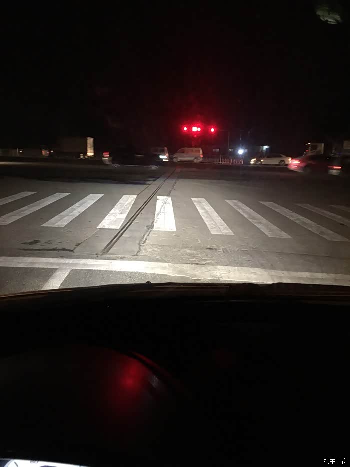

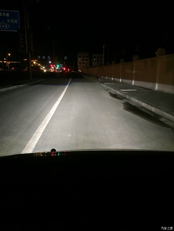

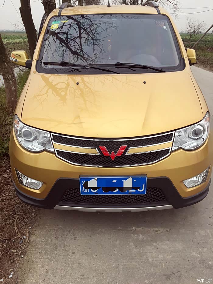

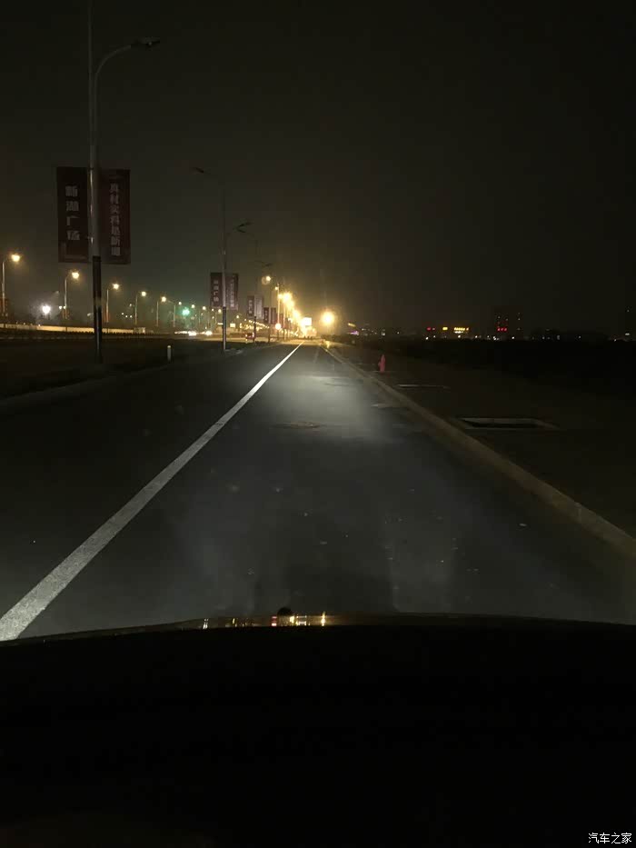

下面是以前没改灯之前的远光和近光,这样的灯光真不敢走高速!有次走高速前面有块铁皮掉在高速上看不见直接从地盘下面刮刮过去,心疼死了。高速又不敢猛打方向

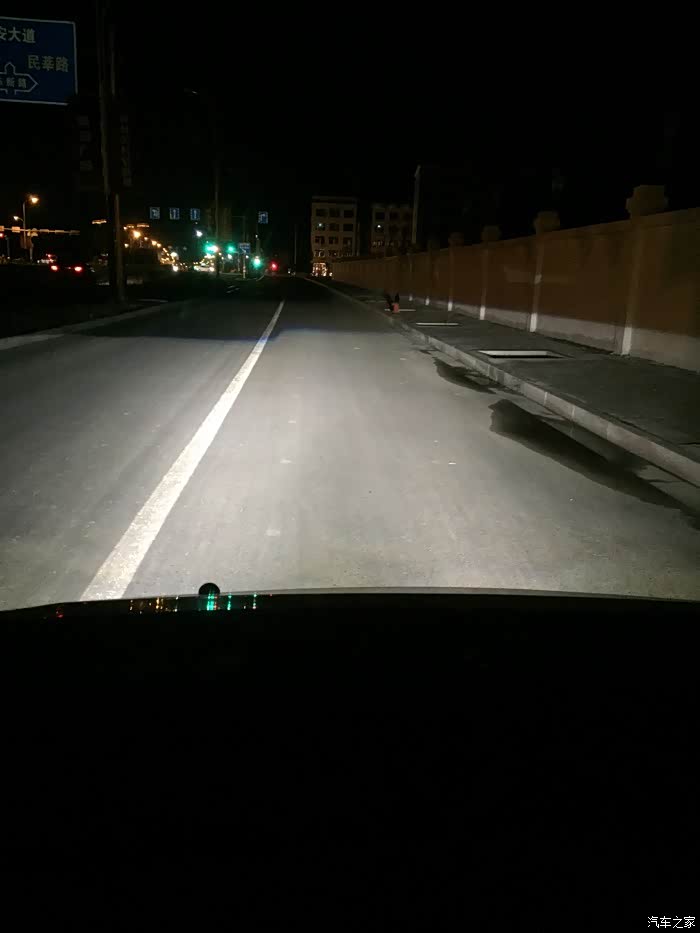

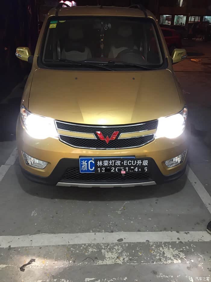

下面是远光效果

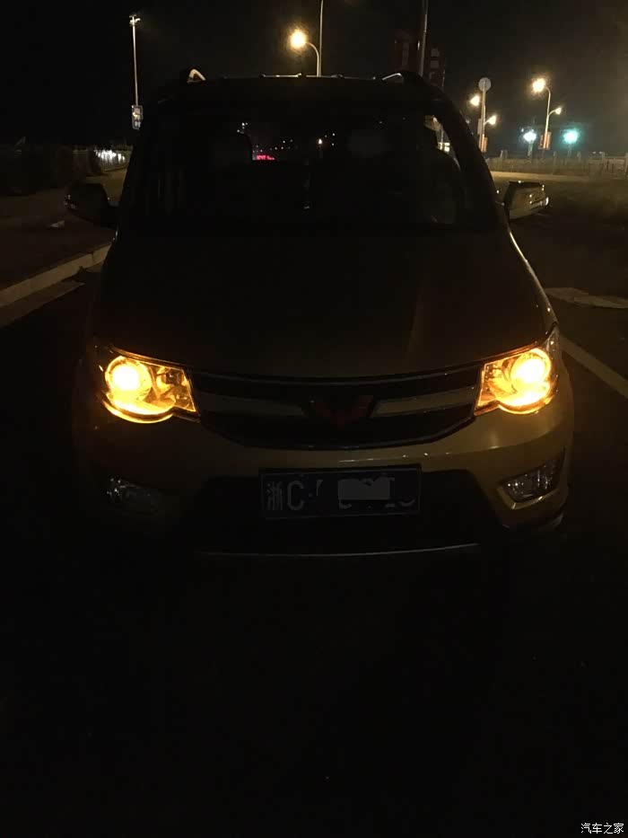

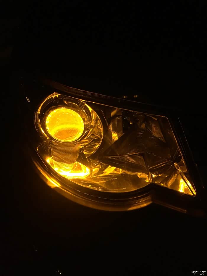

黄色恶魔眼,装黄色不显眼我就喜欢这种
低调,本来想装个日行灯,店家说那种灯条容易坏,装多的话对线路不好就没装了。

Q5透镜
先试一下亮不亮
大灯拆好放烤箱烤15分钟。
加热后开始撬开

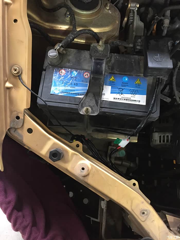

直接电瓶取电。。。

近光....
近光高度1
2
3
装了透镜照不到对方的眼睛,都是照地
下面是远光效果
黄色恶魔眼,装黄色不显眼我就喜欢这种
