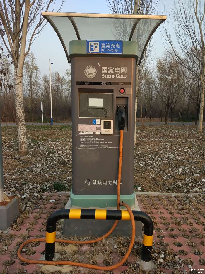

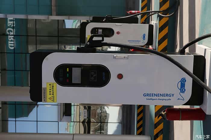

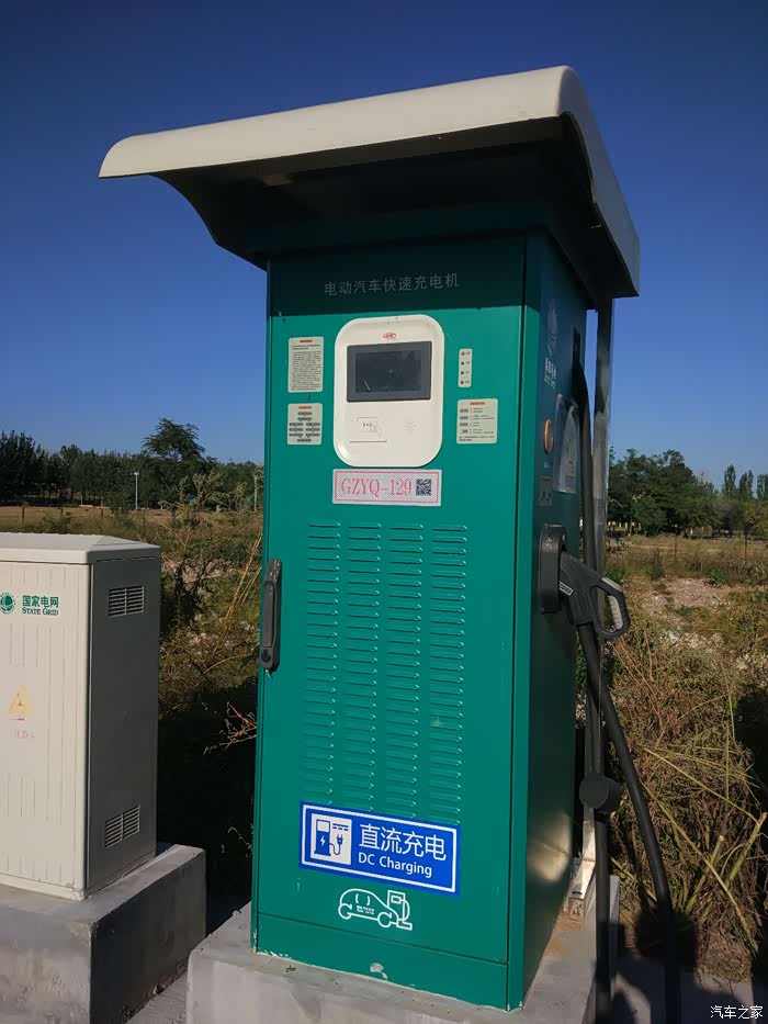

先罗列一下用过的国电桩:
奥能充电桩
没留神品牌
品牌未知
能瑞电桩

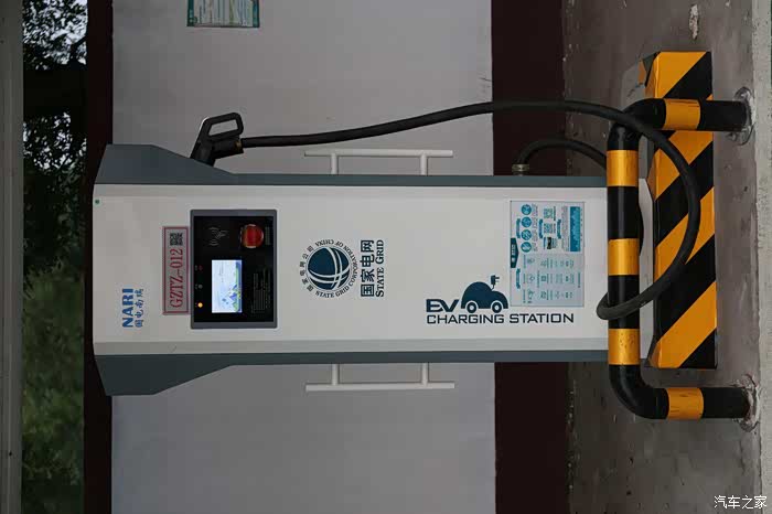

南瑞电桩

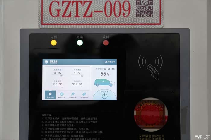

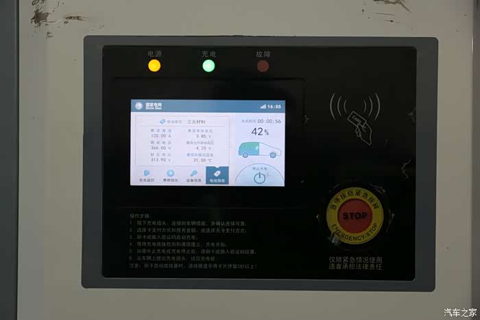

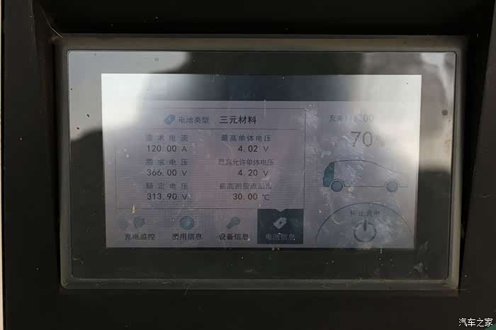

夏、秋季气温高,充电电流通常都在120A
不超过80%电量时,电流117A
注意电池温度在31度
电量80%以上之后会降低电流,与电池温度关系不大,50A-75A都常见

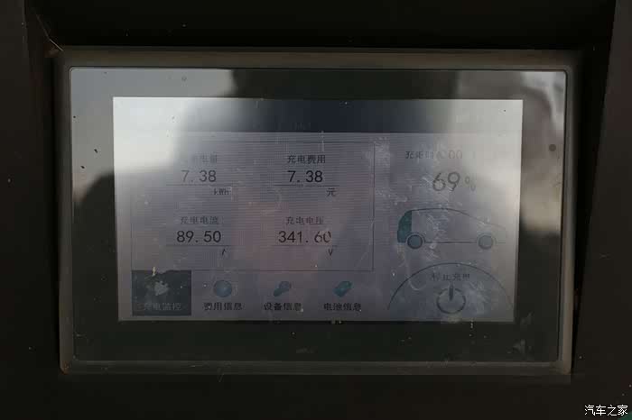

有时候也会碰到奇怪一点的桩,电流跑不满120A,懒得换桩,90A也可以忍一忍(电池温度见下图)
电池温度有30度呢,不低

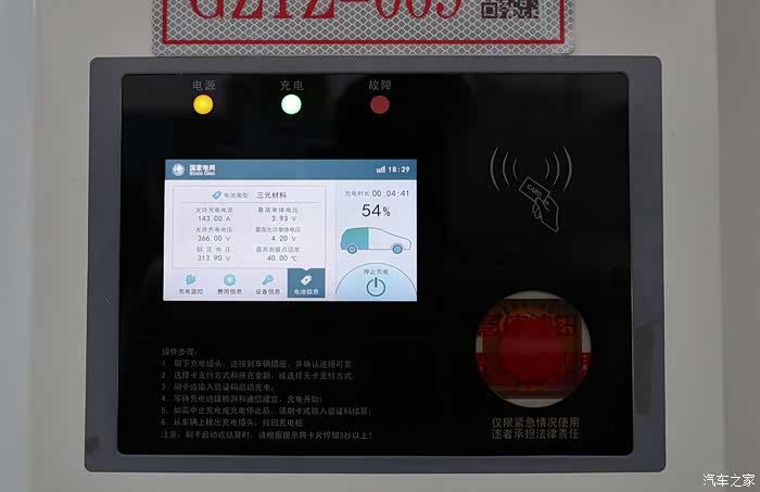

冬季气温低,充电电流大小要看电池温度
电量55%,即便是冬季,充电电流也接近120A,原因是把电池跑热了(40度,下图)
之前电池温度接近30度,在高速上120公里时速跑了50公里之后,剧烈发热,升到了40度。没错,这是北京12月底的冬季,当天室外气温只有几度

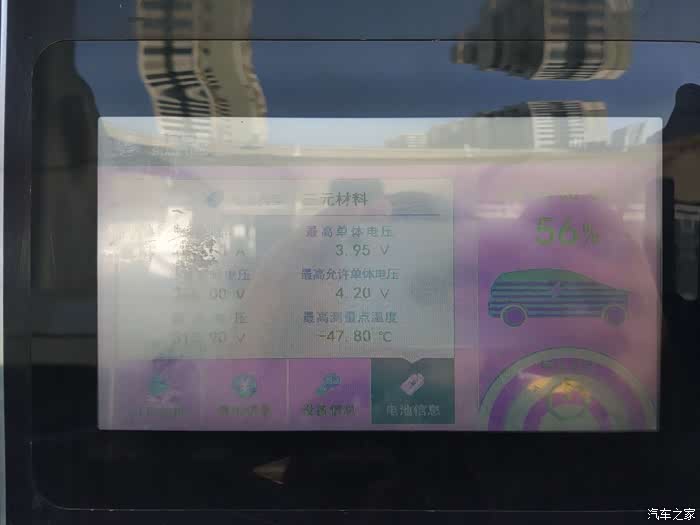

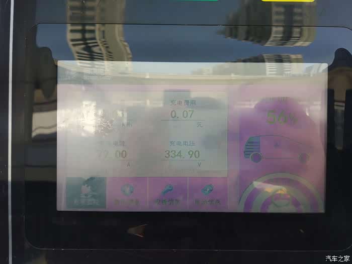

电量56%,电流近80A,充电桩应该是有兼容性问题,显示的电池温度很奇葩,看下图
充电桩应该是兼容性问题,显示的电池温度很奇葩,-47.8度,实际温度估计在10度多一些

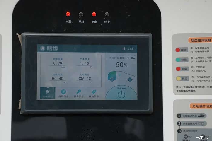

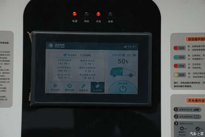

冬季常见的电流是80A,电池温度不到20,见下图
50%电量,电池温度最高点19度

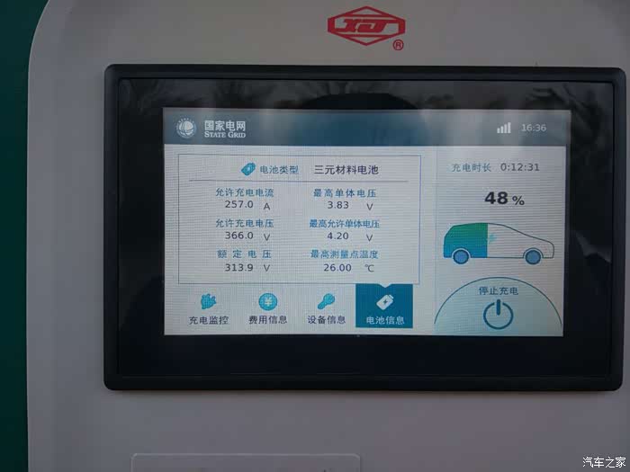

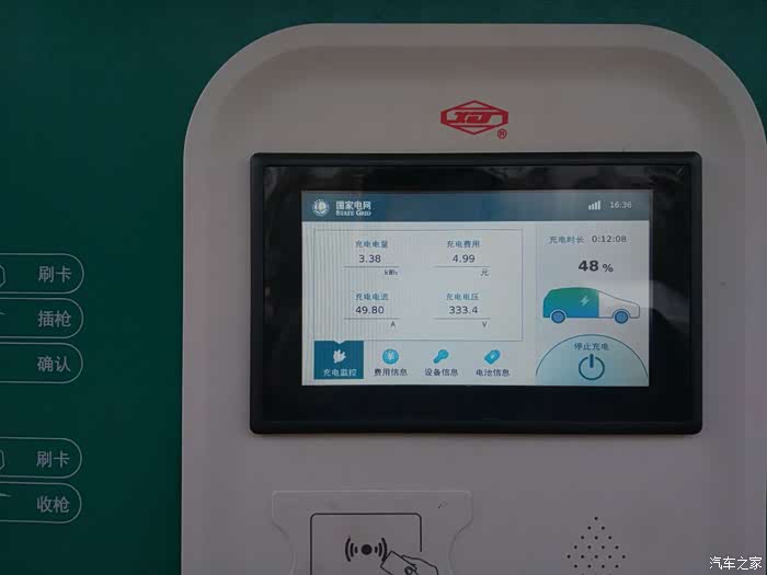

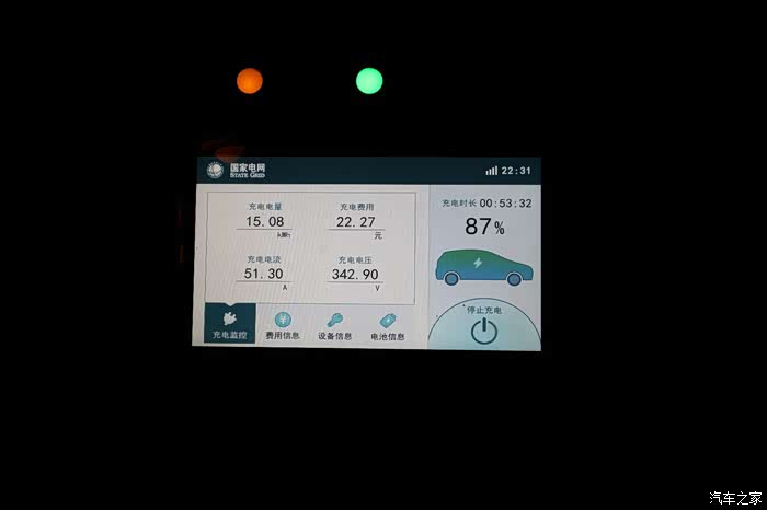

运气不好的时候,50A这种电流也能见到,但这不是因为我的电池温度低(见下图,温度有26度呢),而是因为桩的问题。换了个桩之后就就上到了120A
之前100时速跑了一段高速路,电池最高点温度26度,不算低。26度只能充到50A,直接换桩再充

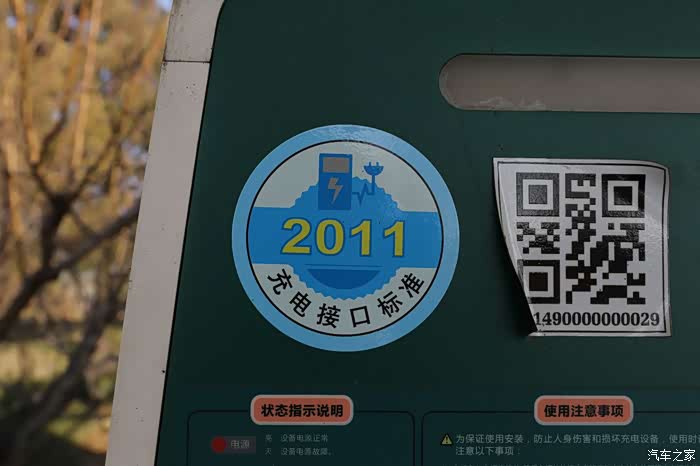

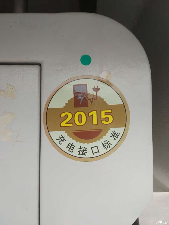

桩上如果有这个贴纸,那就说明这是2015接口的桩。恭喜你,如果你的车没有到4s店刷升级包,就有可能碰到兼容性问题,导致无法充电
这是2011充电接口标准的贴纸,但也不能全信。有些桩已经升级到了2015标准,但是贴纸并没有换掉

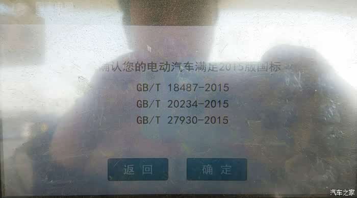

很多新升级到2015标准的桩,在充电前都会在屏幕上特意提示。如果在贴有2011标准的充电桩屏幕上看到这个提示,那说明它已经升级到2015了

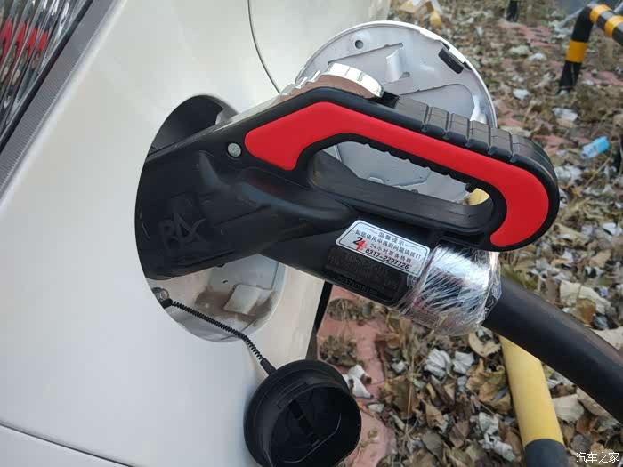

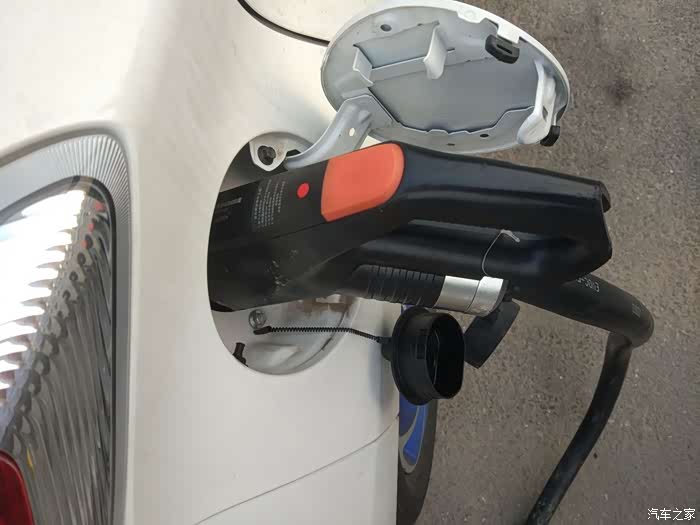

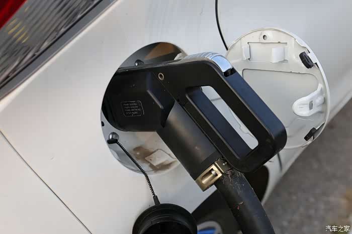

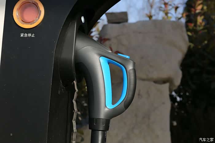

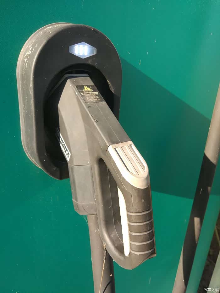

最后,秀一下各种枪
黑白枪
黑红枪
黑红银枪
黑蓝枪
黑银枪
