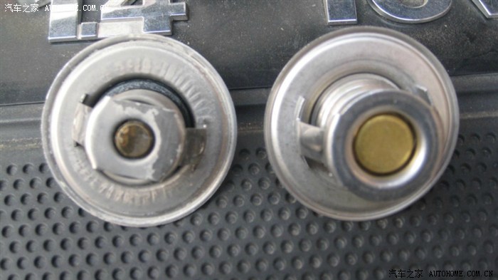

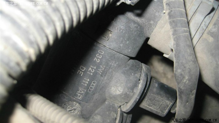

左边是新买的节温器,走边是车上拆下来的节温器,买的是副厂的帕萨特的,零件号是050121113J.拆下来的是德国的零件号是032121110F

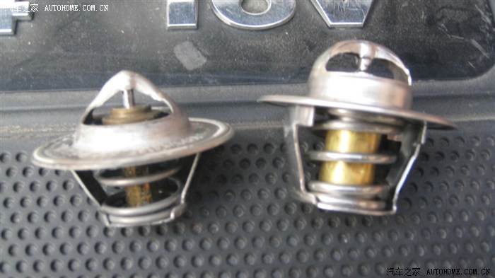

来个侧面特写

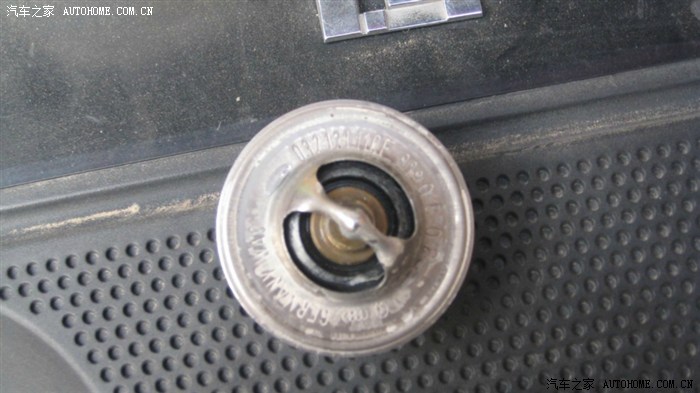

德国的

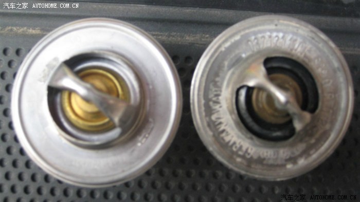

副厂的,其他不重要,只要这个圆圈外径一样就可以了
再来个底部特写

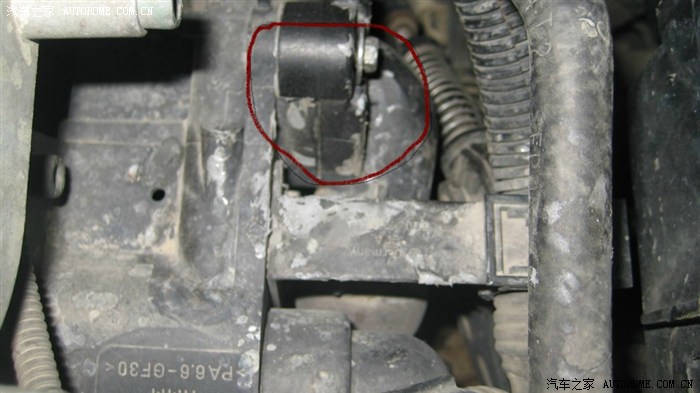

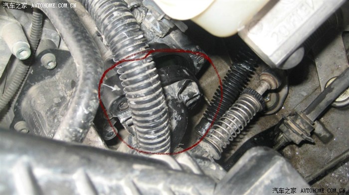

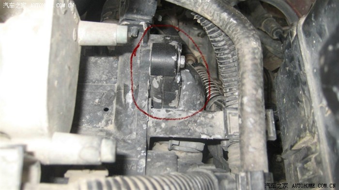

东西都准备好了,开始拆了,节温器就在红圈区域,就2个8厘的外六角螺丝。

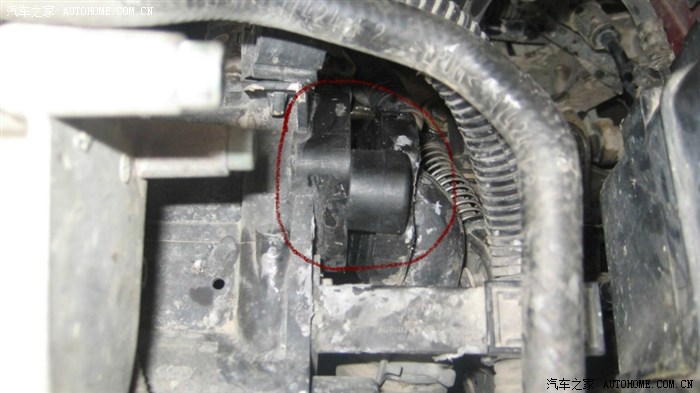

这个是四通总成
好了,拆下来了,由于自己一个人动手不好拍照,拆的过程没有拍下
很多人说拆节温器要拆电瓶,其实不要的,就只要拆这2个螺丝就好了

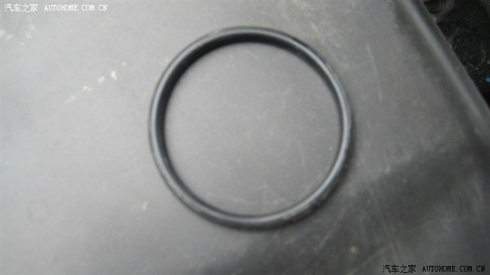

这是密封圈

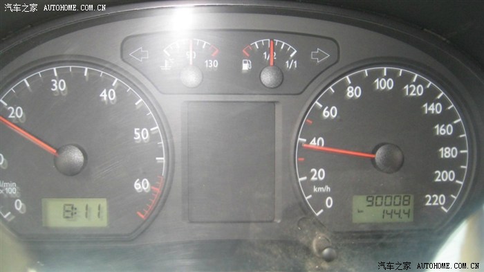

出去试车2.6公里水温稳稳当当90度,开暖气车速100也是90度。呵呵,心里踏实啊作业完毕
