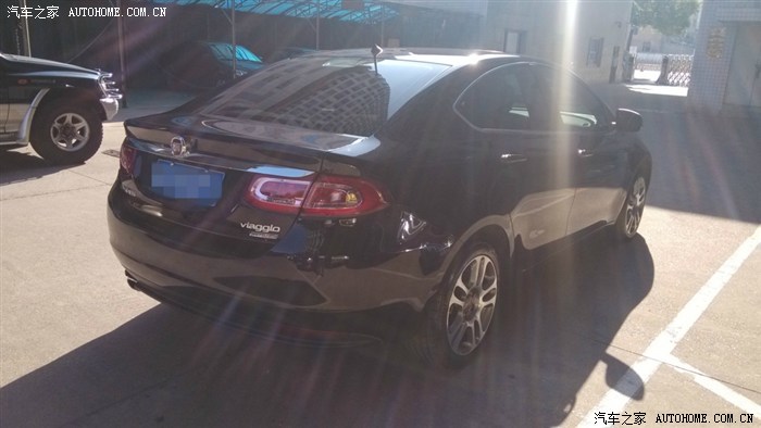

       1.外观大气,从车的后侧位去看很拉轰
      是不是很有轿跑的感觉。看上去这个车的外观华丽,大气。相信即使是停在车位里正面也同样很霸气。
       正面的菲翔就像一条杀气腾腾的鲨鱼具有进攻性。

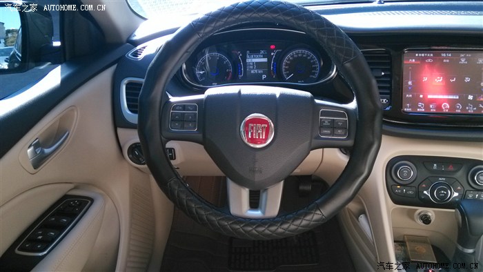

       4.娱乐系统设计不错,控制娱乐模式的6个键分布在方向盘的3点和9点钟方向的后面。
在驾驶的过程中可以很自然的用手指进行操作,并且音响效果非常棒。使用手机蓝牙通话功能连接到车载蓝牙,音量调至7,停在空旷的路边,可以在所有窗户都封闭的情况下,车窗外5步范围内听到车内的音响传出的手机通话声。在音效方面,车载音响也表现出良好的水准。播放128kbps的音乐文件,音量调高至20也听不出含有破音。

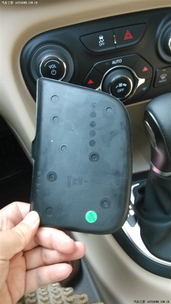

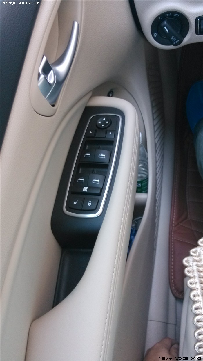

       6.常用的储物空间都有黑色的橡胶垫保护。共有6个地方,其中4个在门扶手处(如上图),1个在扶手箱前的水瓶架里,1个在中控台下方,点烟器下。

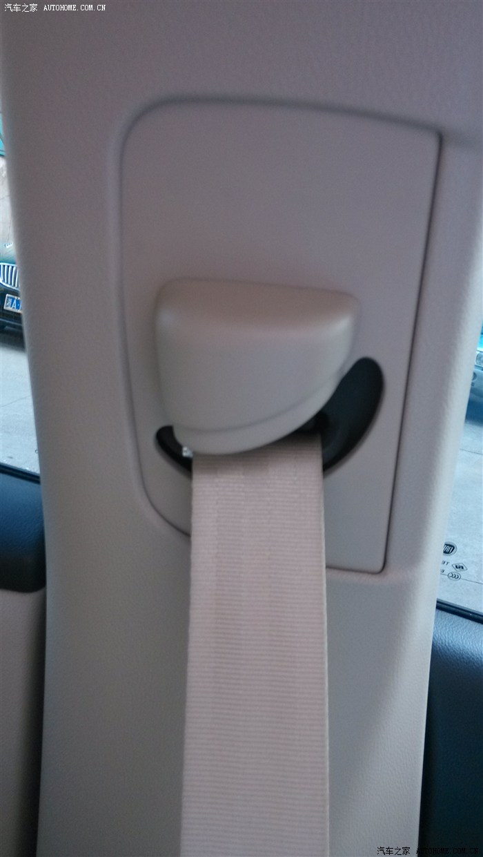

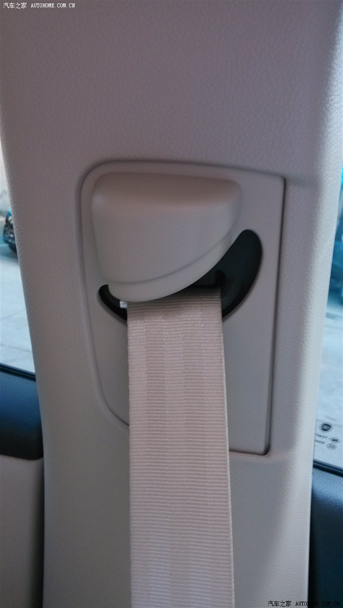

       7.安全带有4个档位,适合环肥燕瘦各种人群。

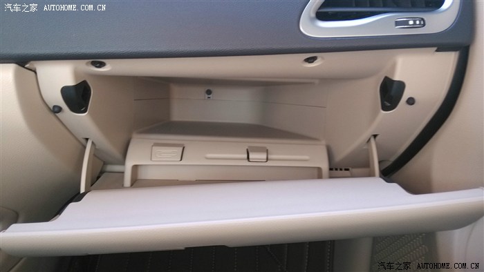

      8.手套箱的空间进深长,分段式,容量大。

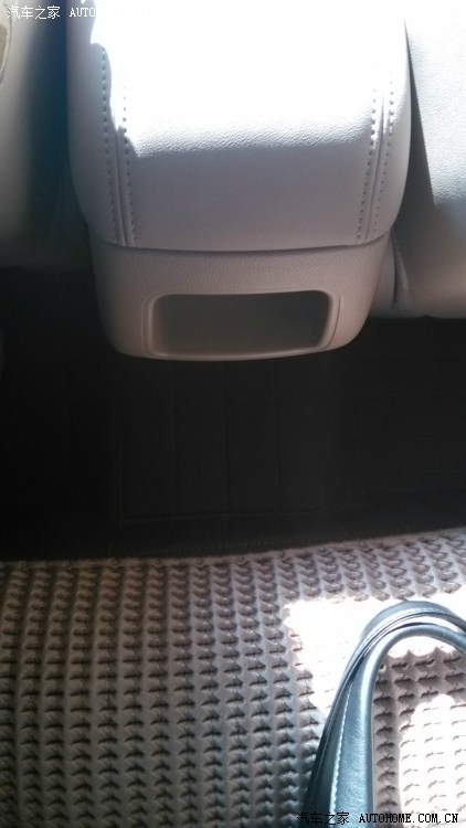

加之后排座椅中间(扶手箱对应的地方)要比两边高出一截,所以坐在中间的成年人毫无疑问要缩着头,如果要靠着椅背,因为中间的扶手箱突出一截,后排中间的空间很狭小,坐着人的腿收放很憋屈。

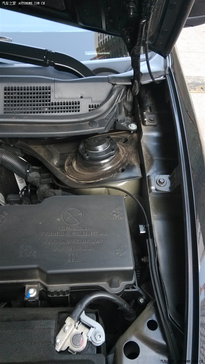

         从这张图,可以看出顶桥是个斜的。两边的顶桥都是朝内倾斜,不知这是否就是影响避震的原因。

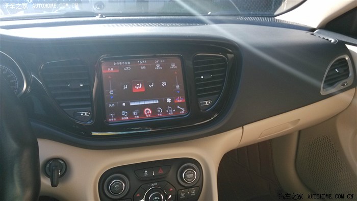

       5.空调的出风模式调节只能通过显示屏。这也就意味着不能在眼睛没空的时候,对空调出风进行转换。

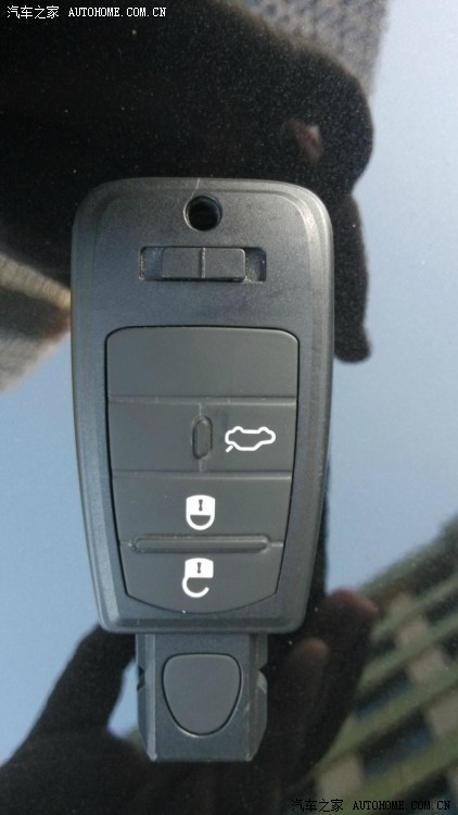

       6.钥匙造型碍事。前端插入处有两节,有时插进去,还要摇一摇才能捅进去。这个习惯就好
