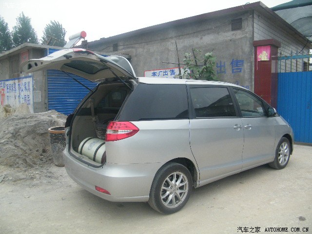

后视图
侧视图

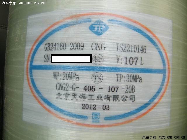

中国最好的车用天然气罐,北京天海,呵呵不会被认为是广告帖吧,北京天海也不用我做广告的,
107L给我安装的师傅说是他安装过最大的罐子了。

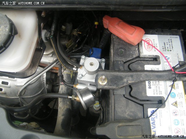

引擎盖内的全景图

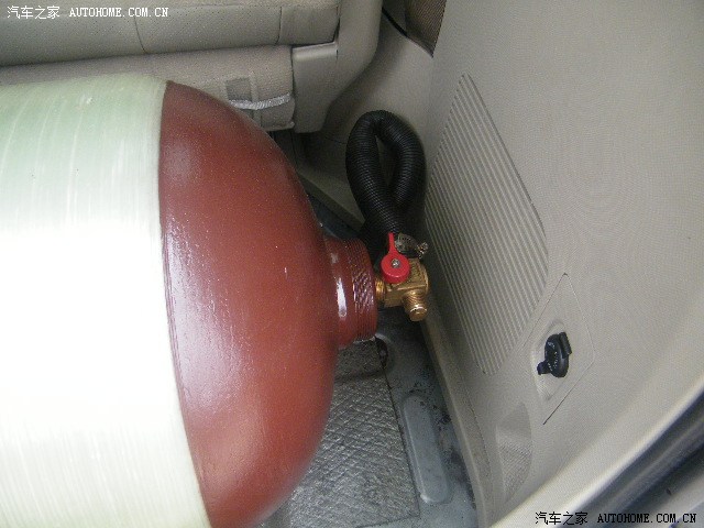

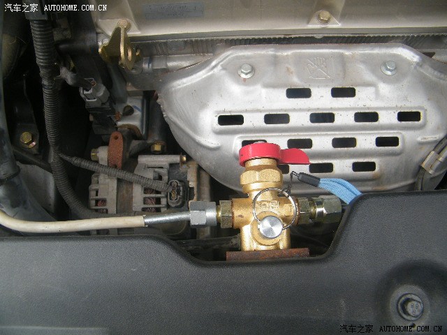

红色的扳手是加气口部分
燃气喷轨
减压阀
电瓶上的引线是燃气电脑供电的
侧视图,红圈内是喷轨,绿圈内是减压阀,蓝圈内是加气口

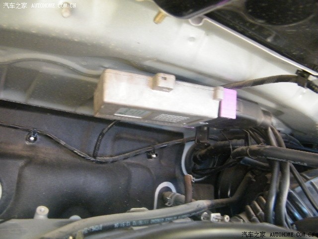

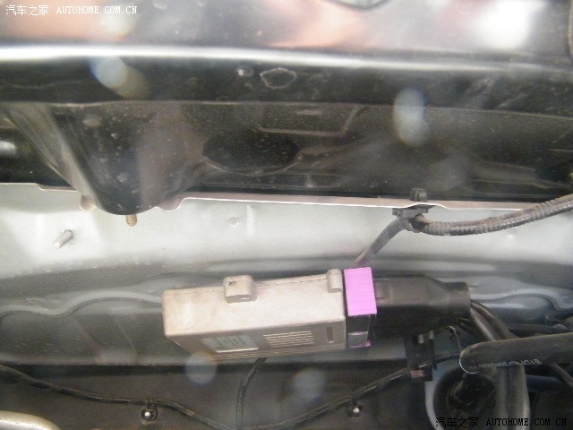

带紫色接口的就是燃气电脑
燃气电脑接口
燃气电脑大图

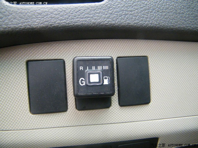

工作台上唯一的改变
安装在方向盘的左面

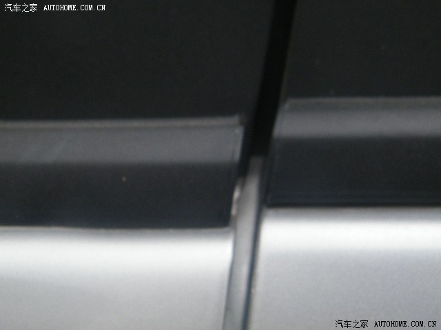

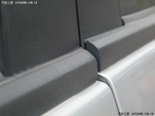

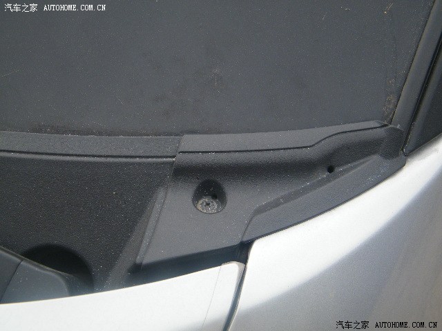

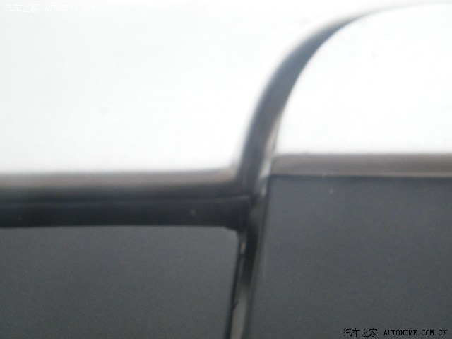

左前门和左中门的高度差,估计比9000元朋友的更大
门上方的高度差
9000朋友所谓的钣金喷漆的痕迹,黑色中带白点点
9000元朋友所谓的钣金喷漆的痕迹,黑色中带白点点

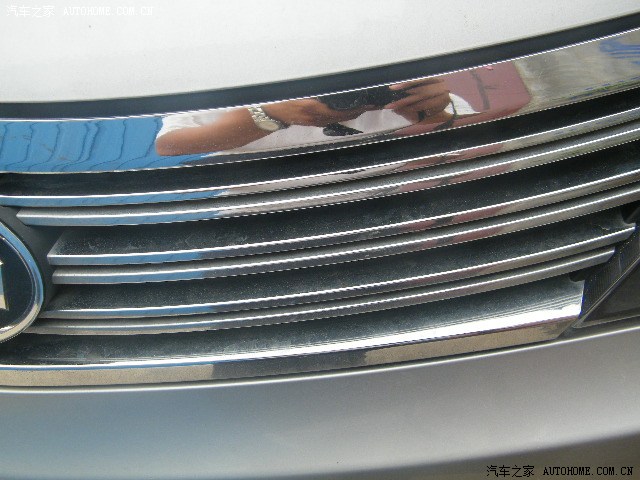

我的进气栅格上有很多不容易清除的水痕
近景,哪位TX有同样问题并且已经解决的,望不吝赐教。

左前门和左中门上高度差的另一个视角
右前门和右中门就很好

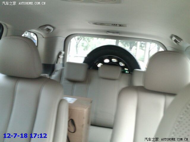

原来备胎一直像第一张照片上一样,放在放到的第三排的座位上,包括后备箱的盖板。昨天临时拉6个人,没办法把盖板放在气瓶上,备胎立放在盖板上,用绳子把备胎捆在第三排座椅的中间头枕上,突然发现这个方法还不错,盖板和备胎都有地方放了,而且备胎的两边盖板上还可以放东西了,唯一的问题是备胎因为绳子绑不紧的原因左右摇晃,今天用弹簧绳绑下,结果搞定了。
密封条贴了一部分,认真观察过,基本没效果,特别是门下部的防泥沙,我看是没用,最下防缝隙在3-5CM之间。现在剩了一堆发愁呢。
下面的问题就是把工具和千斤顶、三角架等固定紧,走颠簸路时不会跳来跳去。用什么材料把盖板以下封起来,把气瓶挡上,美观些了。
朋友送了块PU,铺到后备箱板上,米色的,还不错,现在基本满意了。两个黄色的东东左面是自助洗车器,用了2次,还不错,右面是它的包装箱,里面有些小零件,找到地方放,就可以扔了它。
从司机座看过去的样子,也不算很丑吧,毕竟比起没有备胎好太多了吧!
