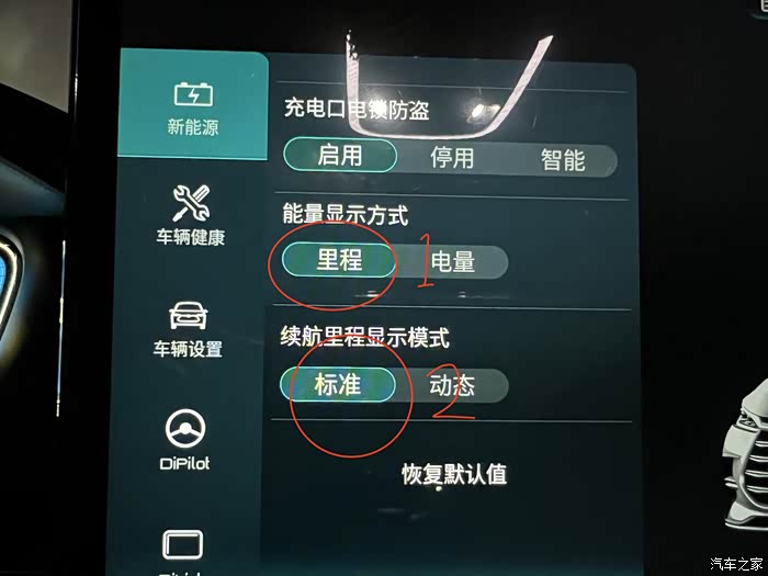

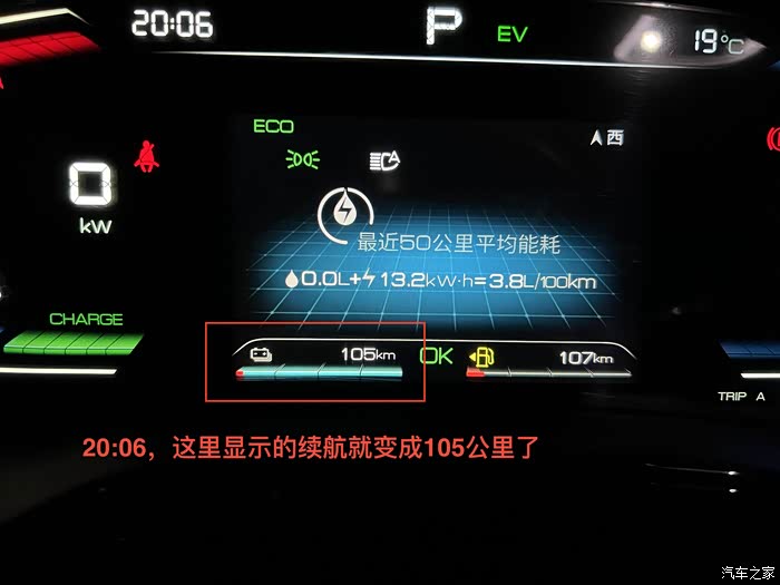

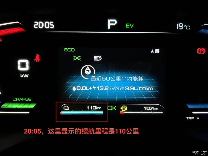

现在显示的是纯电续航剩余的标准里程(我实际使用下来,觉得还是这个靠谱)

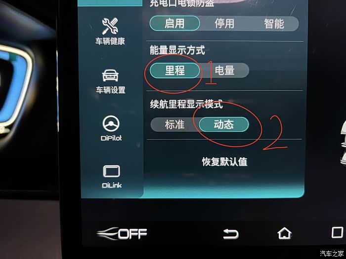

现在显示的是纯电续航剩余的动态里程(我有一次去高铁站,跑了16公里,结果显示剩余续航82公里,从高铁站回来又跑了16公里回家,结果显示剩余续航还有80公里,所以个人觉得动态续航太过于动态了,不好参考。)

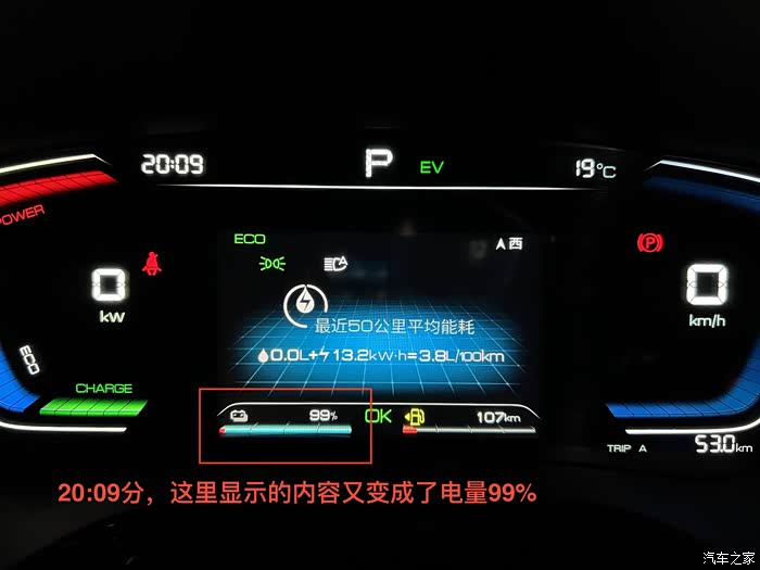

现在显示的是剩余电量

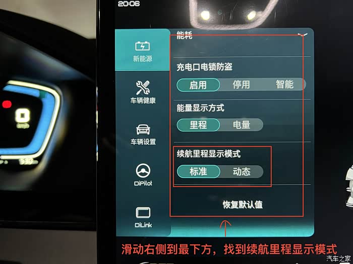

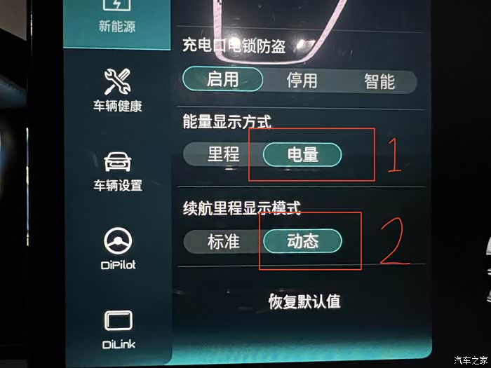

接下来说一下显示三种内容的设置方法。

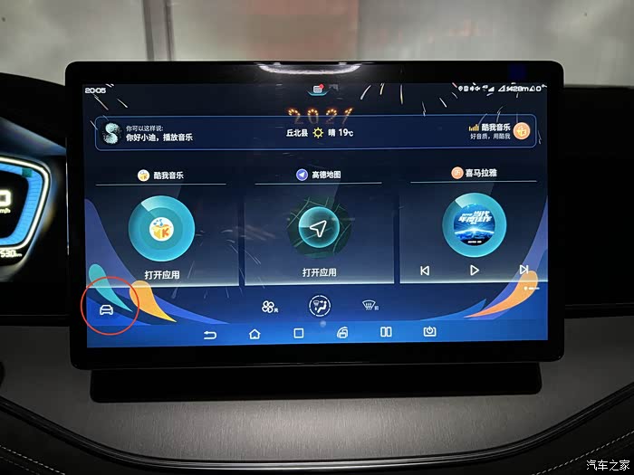

第一步,打开多媒体左下角的小汽车图标。

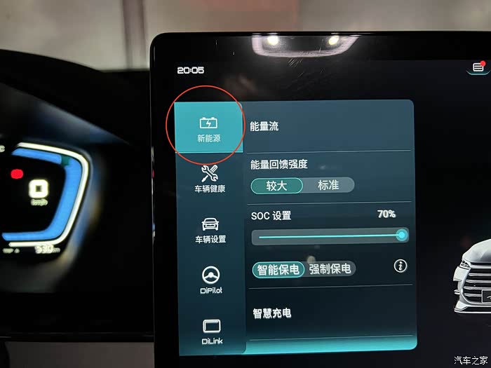

第二步,选择“新能源”。

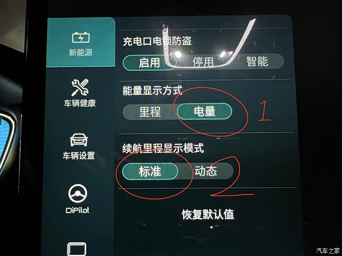

第三步,向下滑动右侧内容到最底端就可以看到“续航里程显示模式”。
第四步,选择“标准”或者“动态”就可以。
如果要改成显示电量的话,把上一个设置选项“能量显示方式”改为“电量”就可以。
第一步,打开多媒体左下角的小汽车图标。
第二步,选择“新能源”。
第一步,打开多媒体左下角的小汽车图标。
第二步,选择“新能源”。
在“里程”模式下,“续航里程显示模式”才有效
在“电量”模式下,“续航里程显示模式”是无效的
