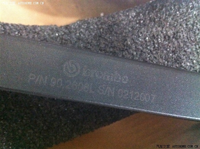

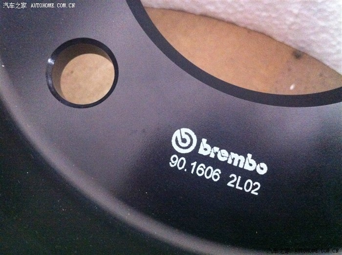

     购买Brembo刹车时大家也要注意现在市场上仿货比较多,正宗的Brembo刹车在每个零件上都有LOGO标记,有些店家可能给你报一个相对低的价钱,但是在某些配件比如刹车盘等偷偷换成仿货。希望车友购买时,别只看到了卡钳上那醒目的Brembo标记,而忽略了别的部件。

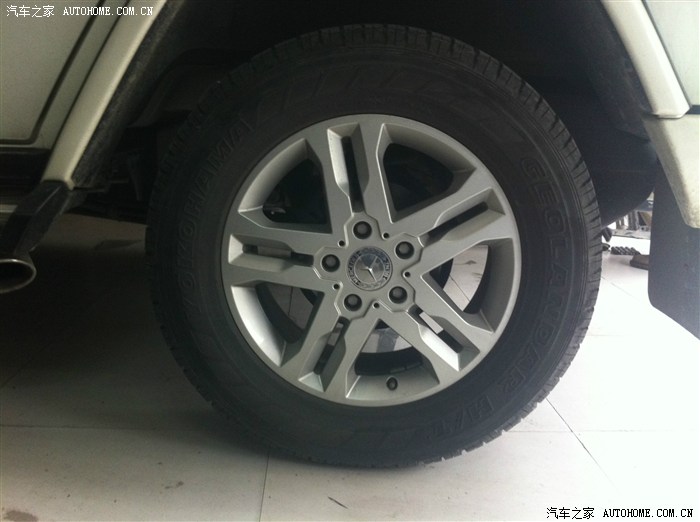

      改装过程可谓一波三折,定了刹车,却发现原装的18寸G500轮毂装不进Brembo的刹车,真的差一点点就可以放进去。牵一发而动全身,无奈之下只能选择连轮毂和轮胎也换了。轮毂也考虑过一些锻造的,但最后还是选择了原装的AMG轮毂,拒绝接受一些非原厂的AMG轮毂,毕竟这是轮子,高仿1000多一个AMG轮毂,万一上高速的时候断了怎么办?安全第一,所以坚决使用原厂正宗货。首先想到最新款G63,G65的轮毂,4S里1万7一个轮毂的价钱还是有点贵,虽然说是可以给点小折扣,但是也便宜不了多少,最主要的还要等上2个月左右,从国外发来。毕竟原来只是想换一下刹车而已,这样算下来再加轮胎,又是不小的预算了,而且刹车都等着装了,要还等上那么长时间。。所以继而选择G55的19寸轮毂,四处打听,最后终于在上海打听到了有4个AMG轮毂现货。于是第2天早晨马上开车前往,为了再怕装不进,去的时候带上了Brembo的刹车,装的进就买。然后在上海直接购买好轮胎,做好动平衡,下午赶回桐乡某店改装Brembo刹车。

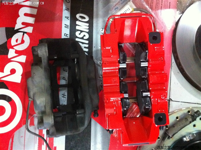

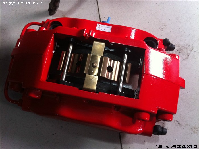

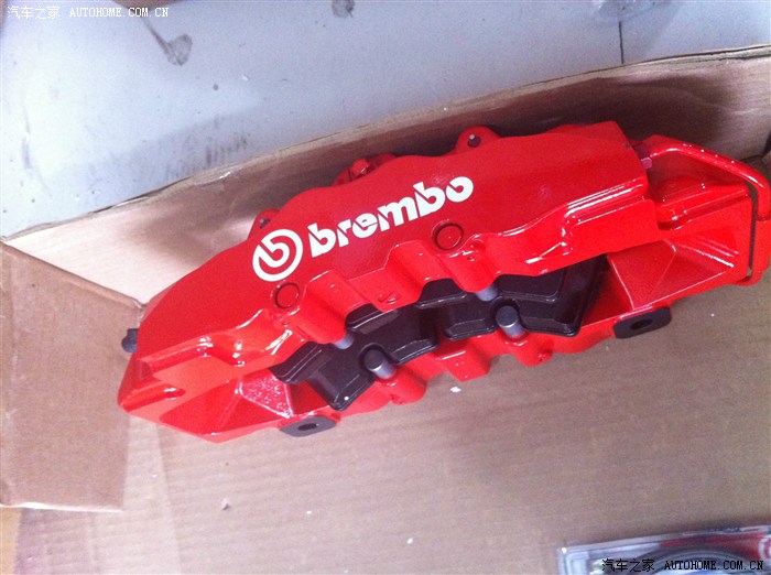

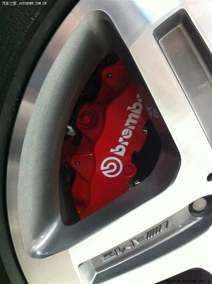

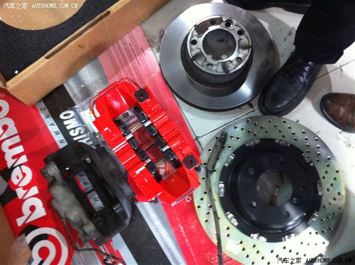

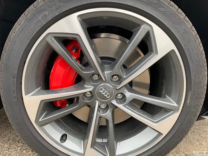

巨大的红色鲍鱼,比想象的大了点,视觉效果与制动效果同样让人折服

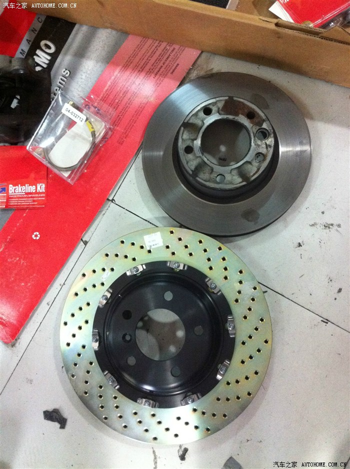

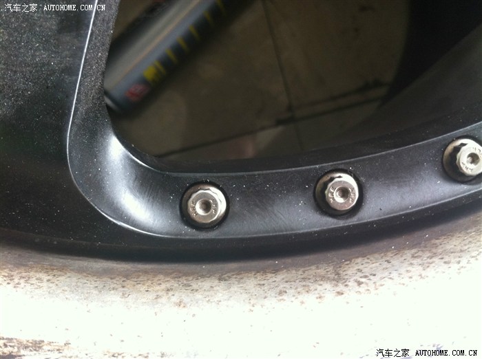

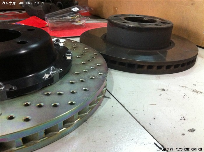

打孔的刹车盘,很有视觉冲击。没装之前上面有点黄色,刹车装完试车之后,上面的这层保护膜会去掉,露出原本的铁灰色。

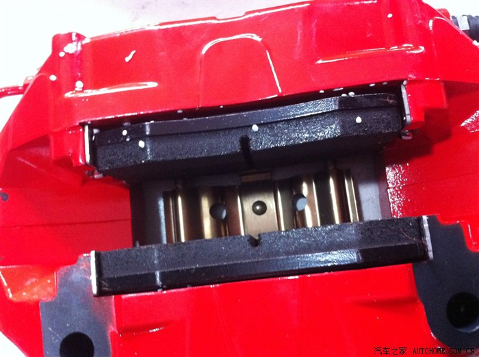

刹车片侧面的LOGO和标识信息,大家购买的时候一定要检查仔细,免得有些店家偷偷换了配件。
LOGO随处可见
还是LOGO

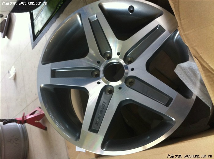

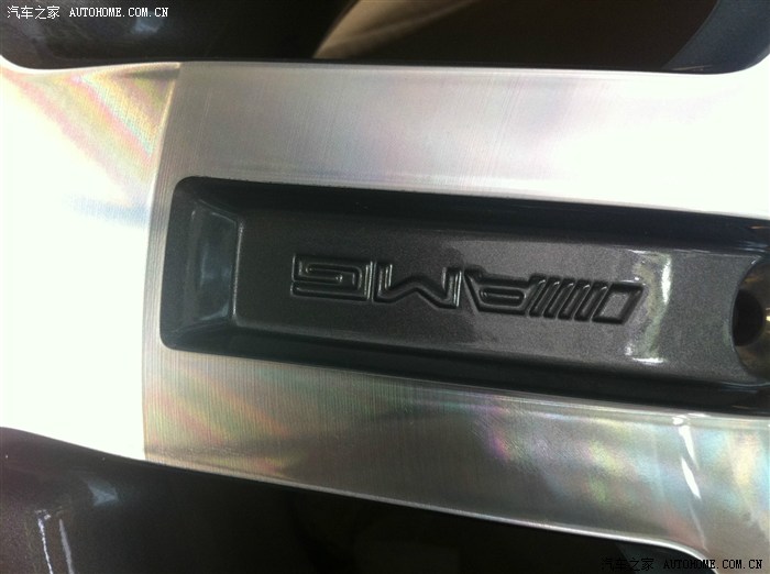

特意早晨出发跑去上海买轮毂,购买的AMG原厂轮毂,光亮光亮的。

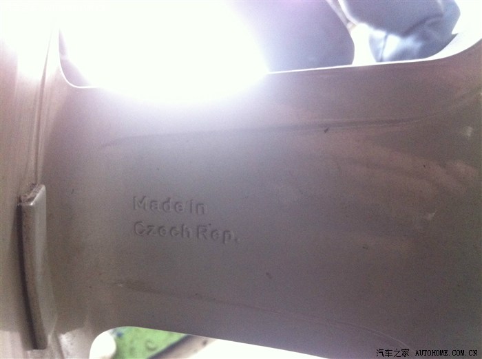

背后写着产地
美人出浴一般,从盒子里打开来,光亮的展现在你的眼前,那种诱惑力,你懂的。

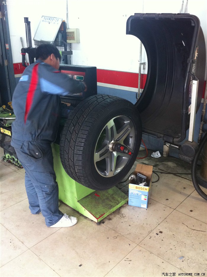

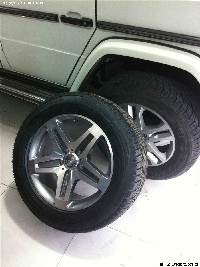

   感谢上海某轮胎店的热情接待,购买了4条配耐力的蝎子轮胎,价钱挺公道。服务态度,质量,都挺满意。老板人挺好,再此就不多做广告了。
店员正在做动平衡

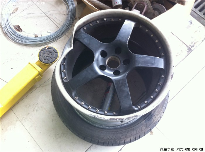

在那轮胎店看到的一个轮毂,可惜了。HRE的锻造轮毂,什么价位,懂车的朋友,你懂的。

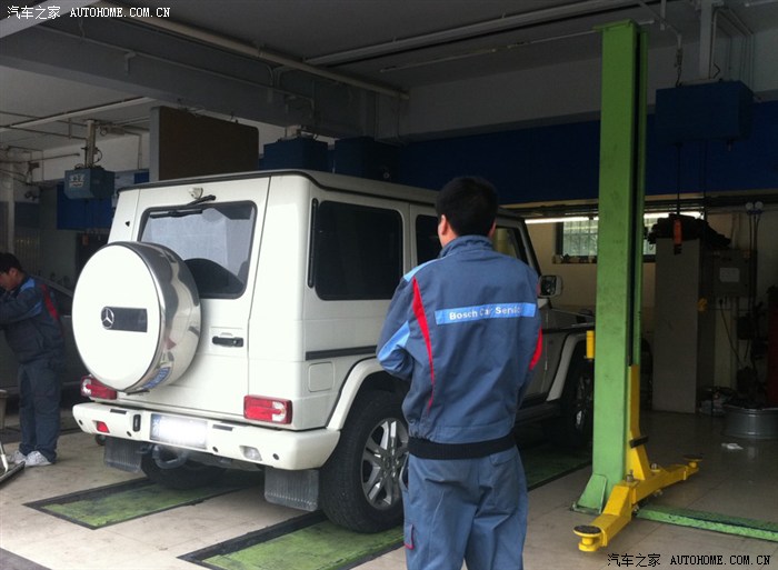

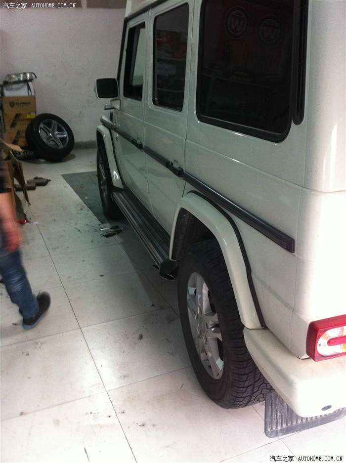

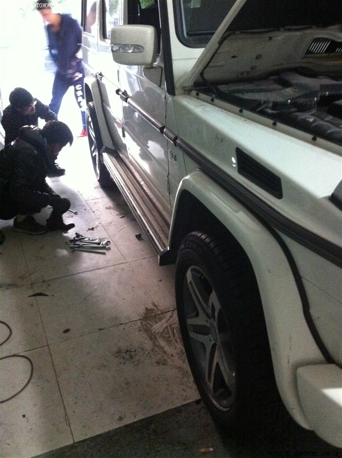

买好轮胎,装好之后,迅速赶回桐乡某店装刹车。

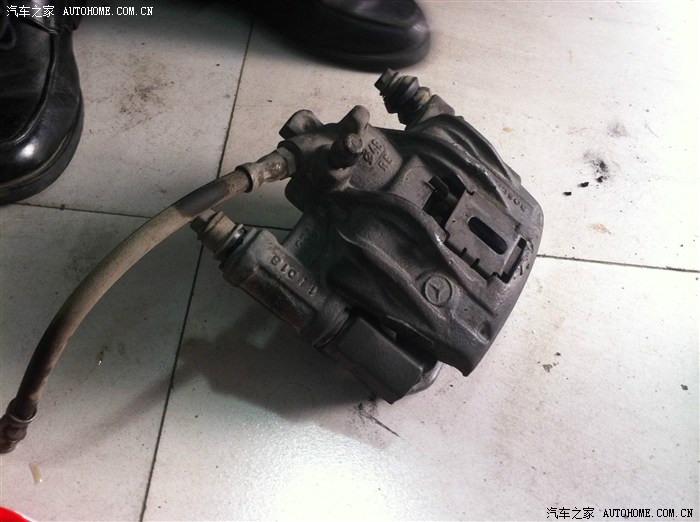

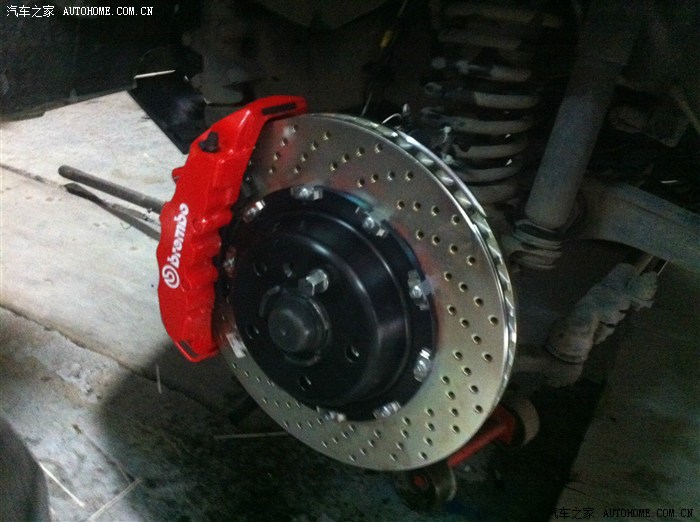

原厂的刹车盘,对比。

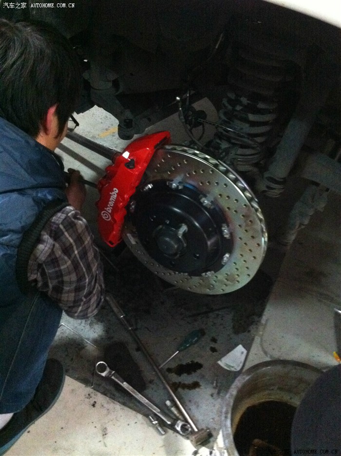

对比图,差距很明显。这是前轮的刹车对比

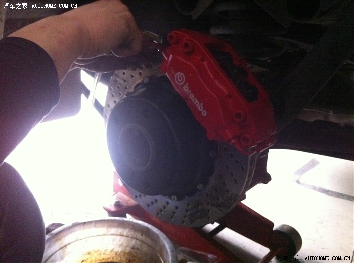

第一个轮子的刹车已经装好了。
前面的已经好了
再装上轮胎看看效果。

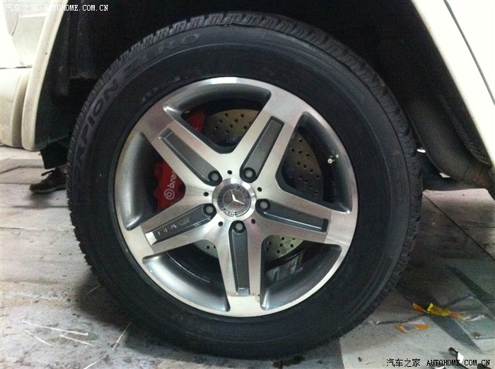

19寸的轮毂,刚刚好。

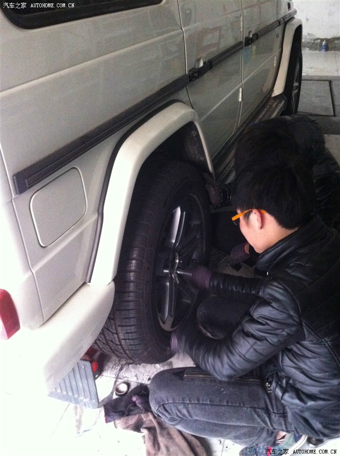

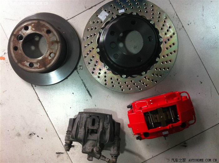

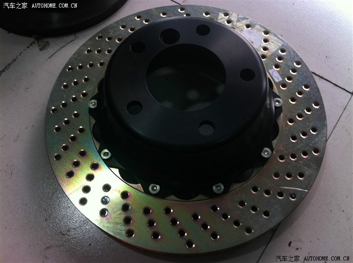

然后开始换后轮
后轮的对比
这几位小兄弟干活也辛苦了

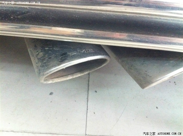

原厂货AMG排气,4出,左后各2。价钱也有点小贵。

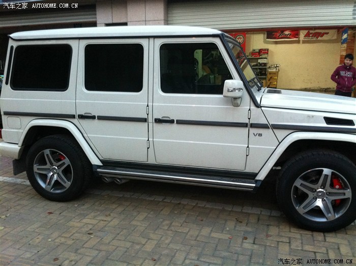

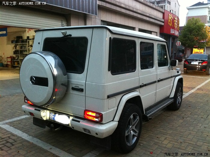

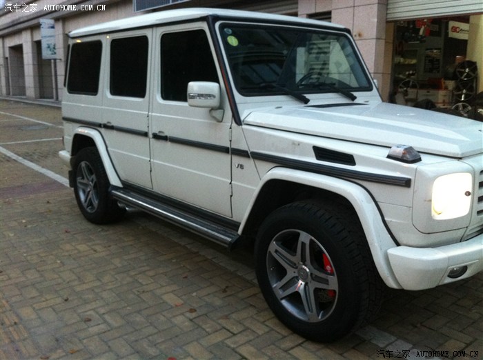

4个轮子全部完成,效果立竿见影。
各种效果。
改装后感想:外观效果很好,很有视觉冲击,价钱自然也没的说。轮胎加宽了1CM,所以车子稳定性有所提高。刹车性能在刚装完马上去试车时,可能因为还没磨合完,所以刹车的性能没想象的出色,但是开了一段路程后,逐渐磨合,性能逐渐体现。以后再来分享使用情况。谢谢欣赏。
