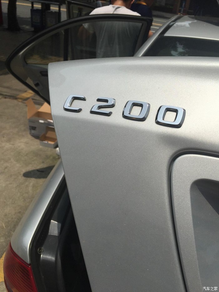

2006款的c200  w203在神州大地绝对是稀罕物件,存世量不多,电子产品发展迅猛必须折腾。发帖供车友参考。
图片说话,慢慢欣赏!
证明身份

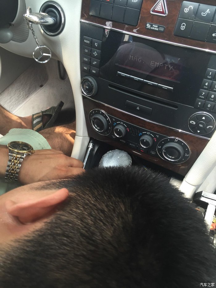

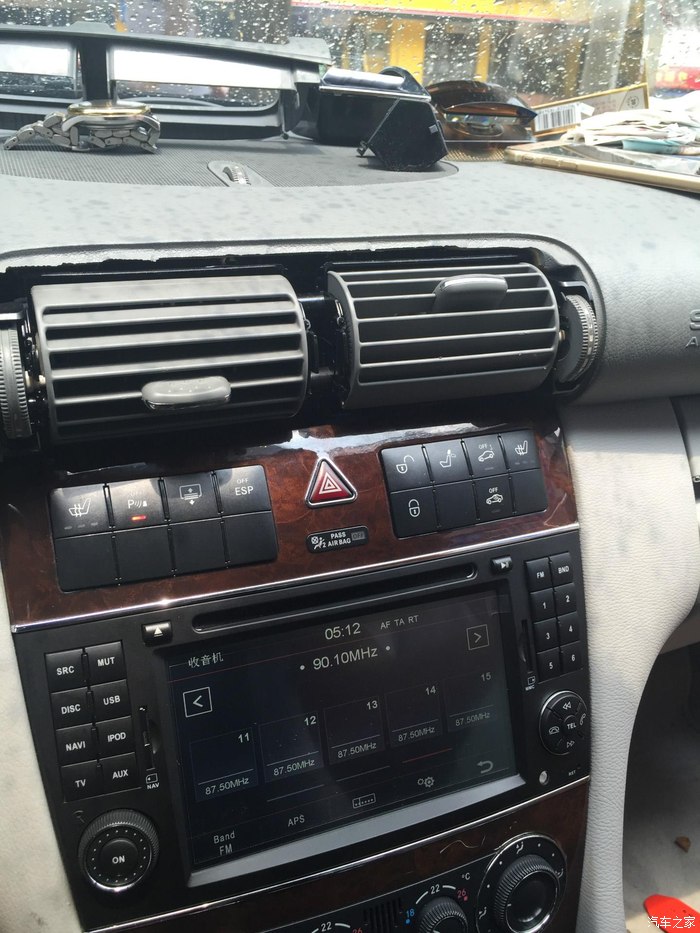

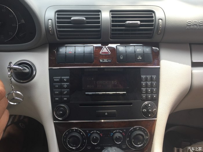

古朴大方中控台

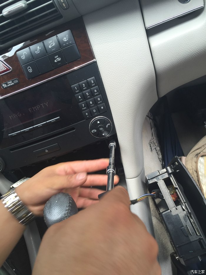

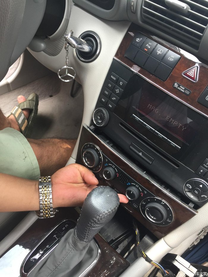

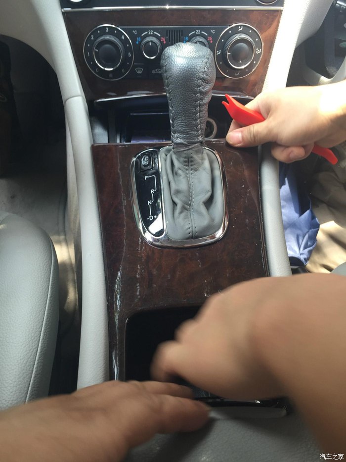

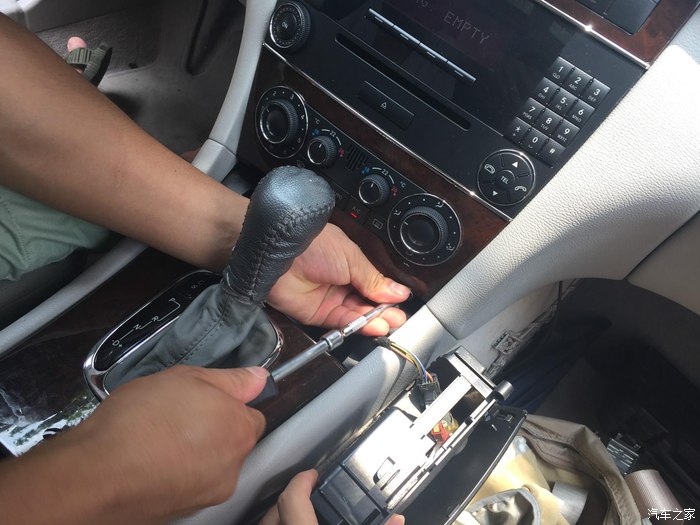

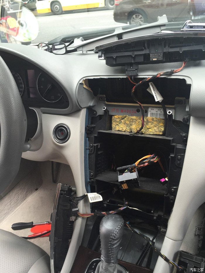

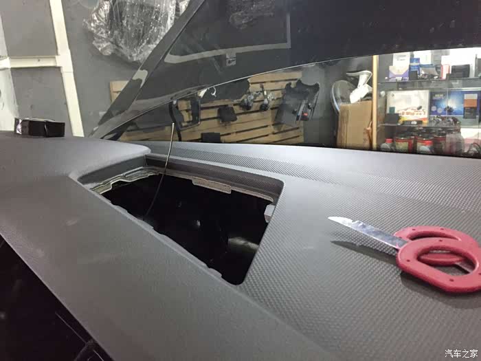

拆装第一步;
师傅的粗壮的大手咔咔就扳开了,烟灰缸已经拿掉了

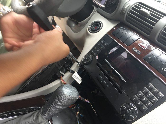

 按键板下面有2个螺丝
左右各一个

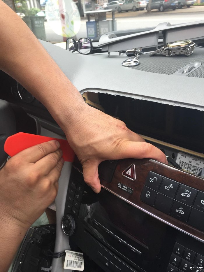

撬开按键板
拉出按键板
拆下按键板,继续拧螺丝
左右都有螺丝

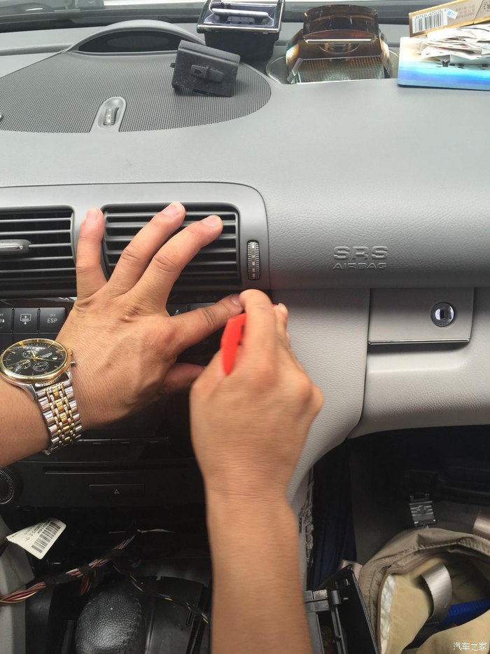

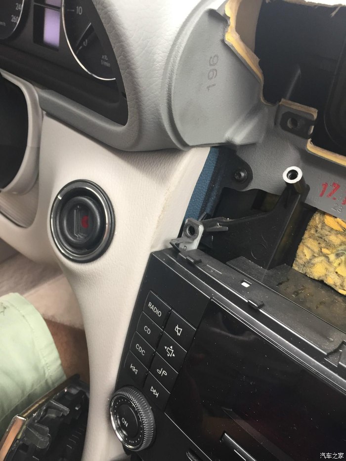

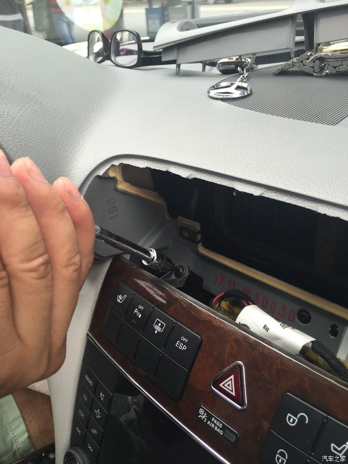

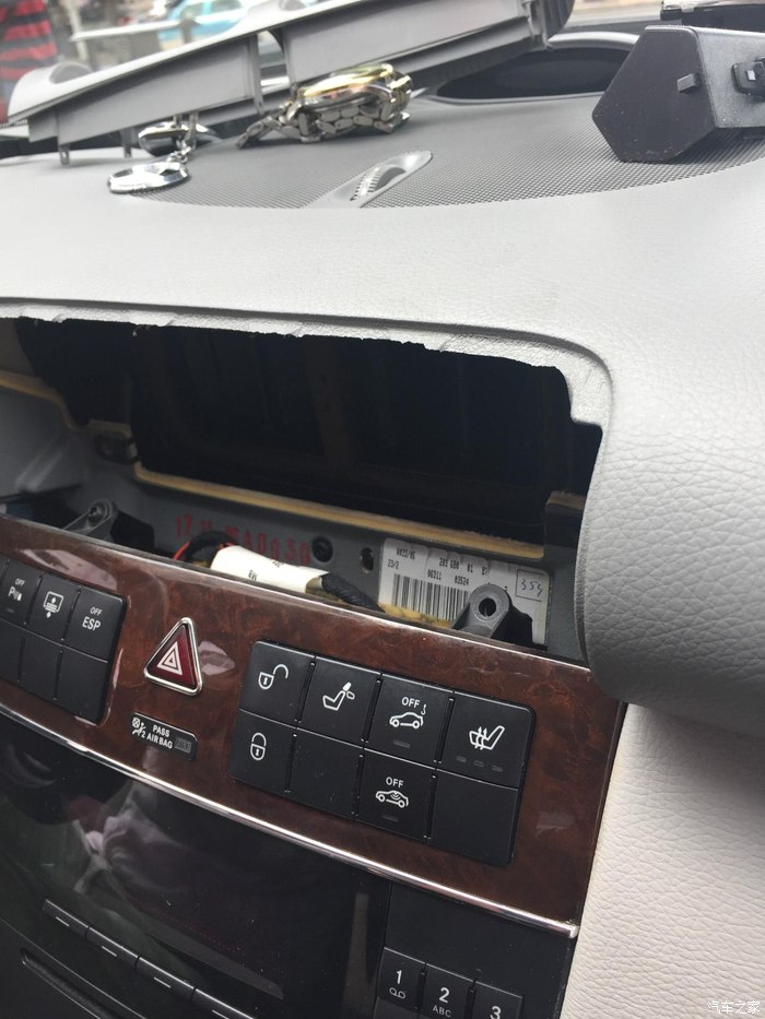

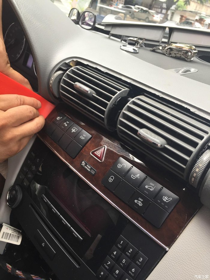

上面也藏有螺丝,师傅很专业

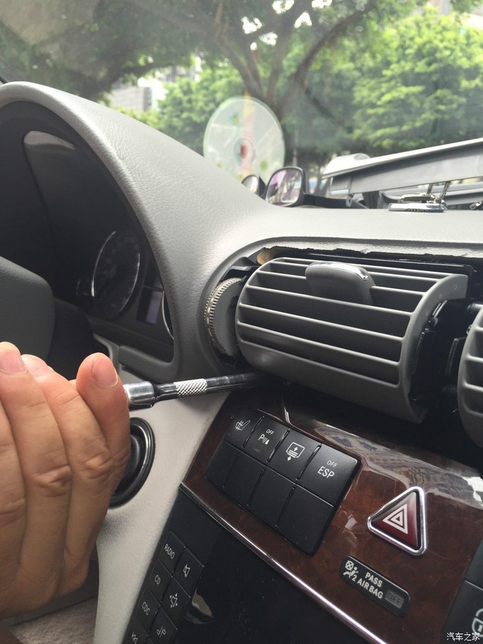

翘掉出风口罩子,里面藏了2个螺丝
继续撬
奔驰的螺丝真多

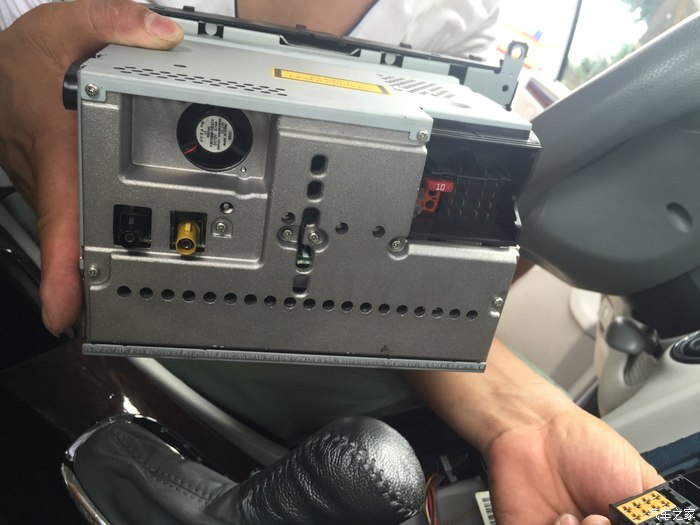

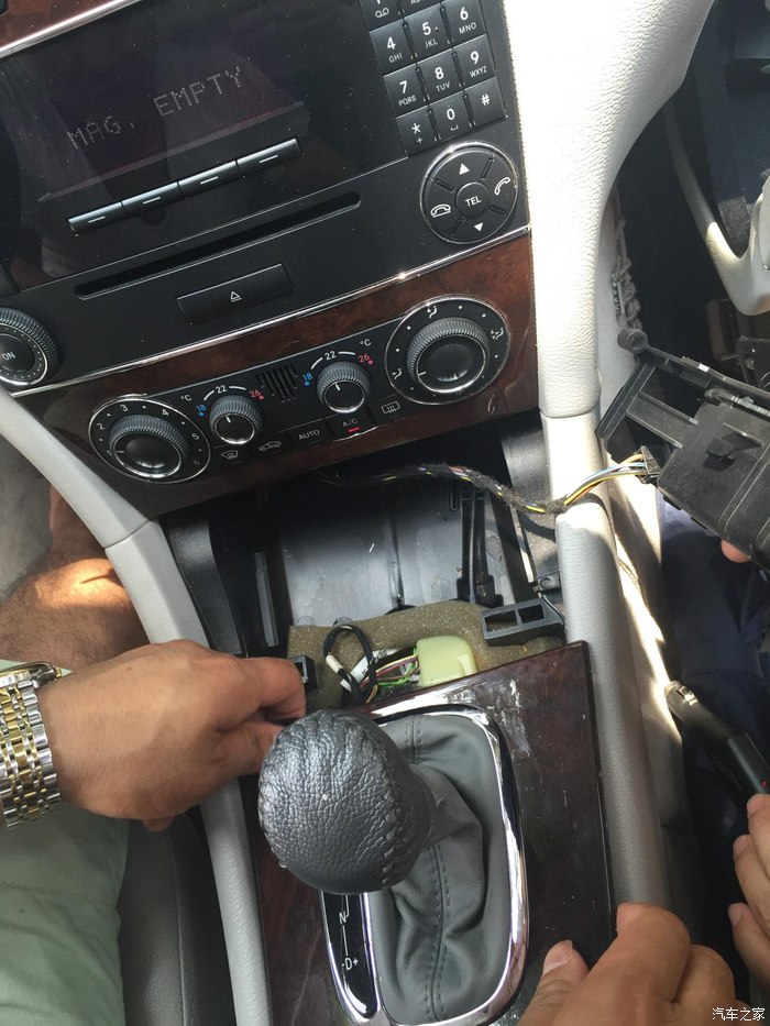

cd机就要拆出来了

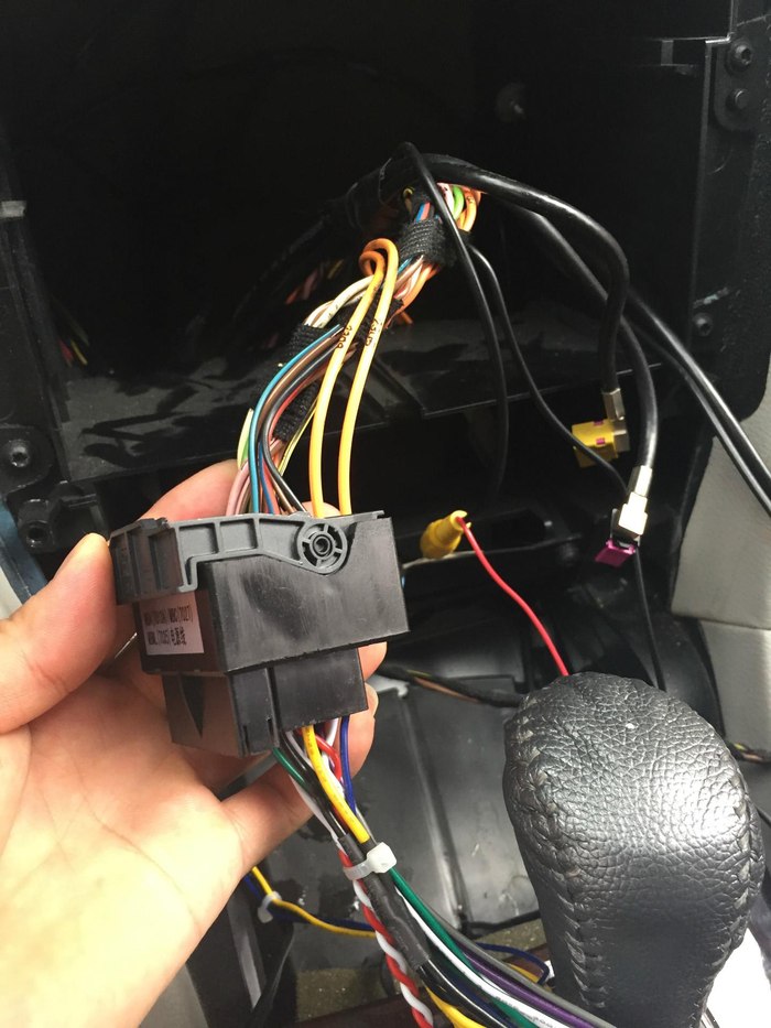

拉出CD拔掉插头
现在拆干净了

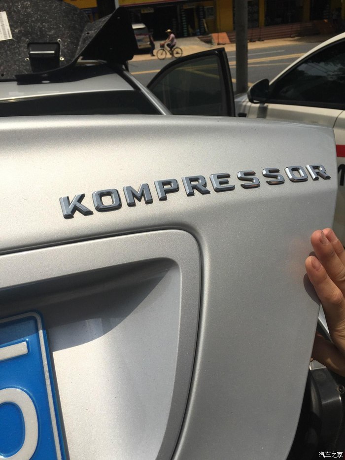

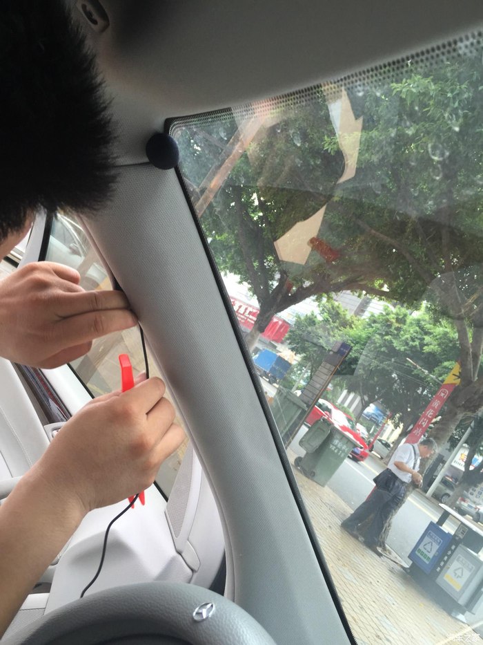

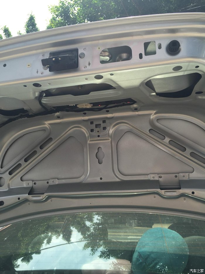

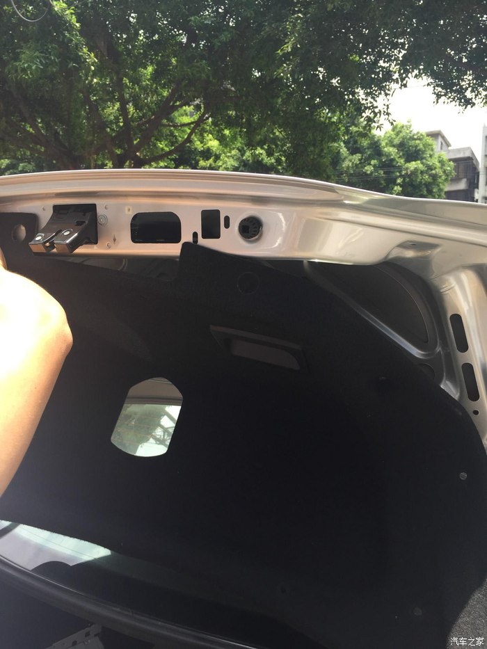

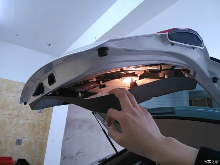

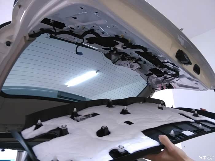

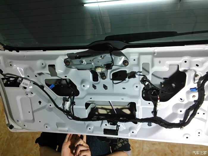

然后开始拆后面装摄像头
拆成这个样子,扒光了,摄像头要装在牌照灯旁边的,所以必须要拆这里
固定蓝牙咪头

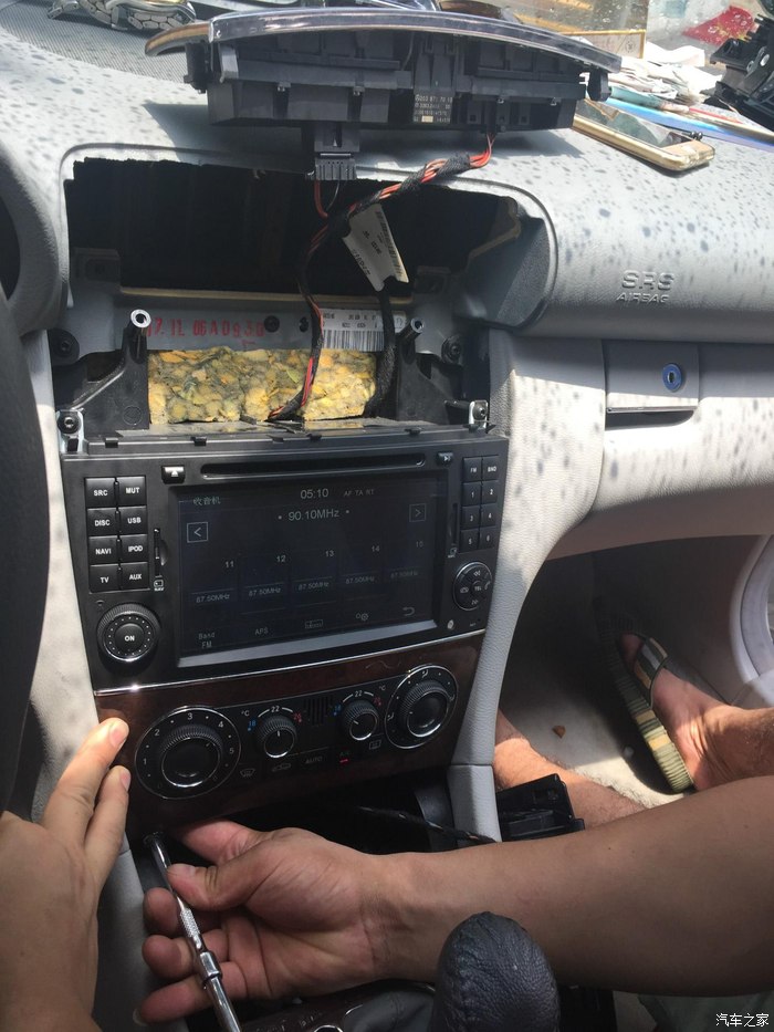

对接专用线
通电试机,一切OK

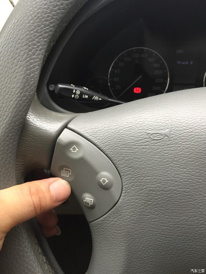

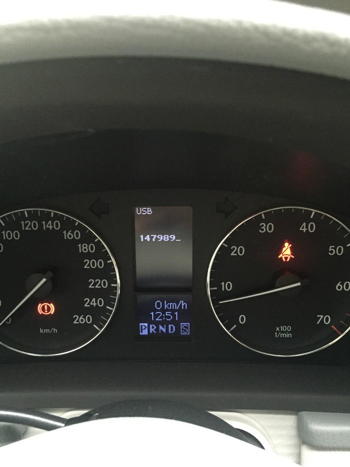

仪表小屏幕同步显示
按这个菜单键可以切换显示内容

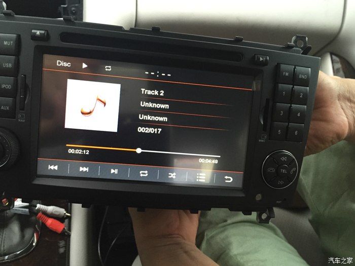

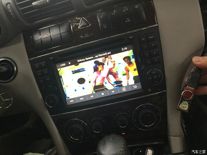

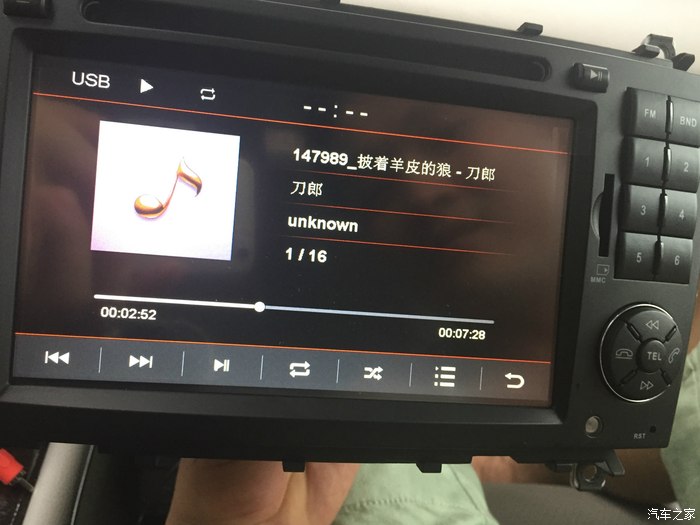

U盘播放多媒体 方便了

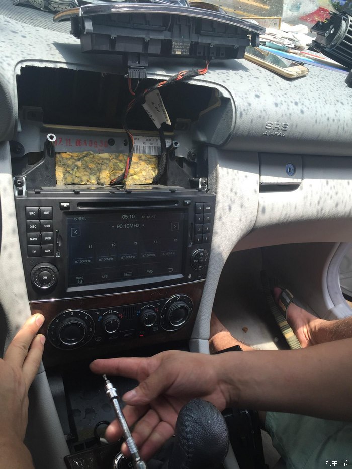

一切OK,装起
师傅手太快了,已经塞进去了
继续装,速度好快

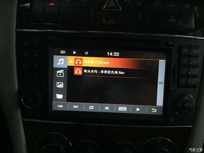

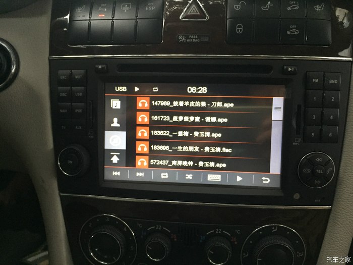

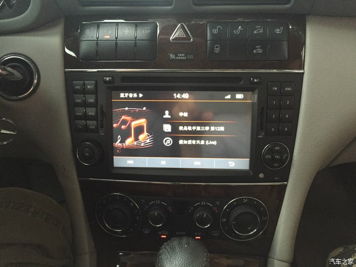

U盘播放视频、和歌曲

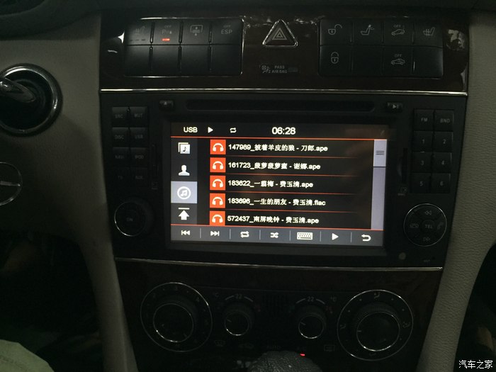

APE 也可以支持
经典老歌

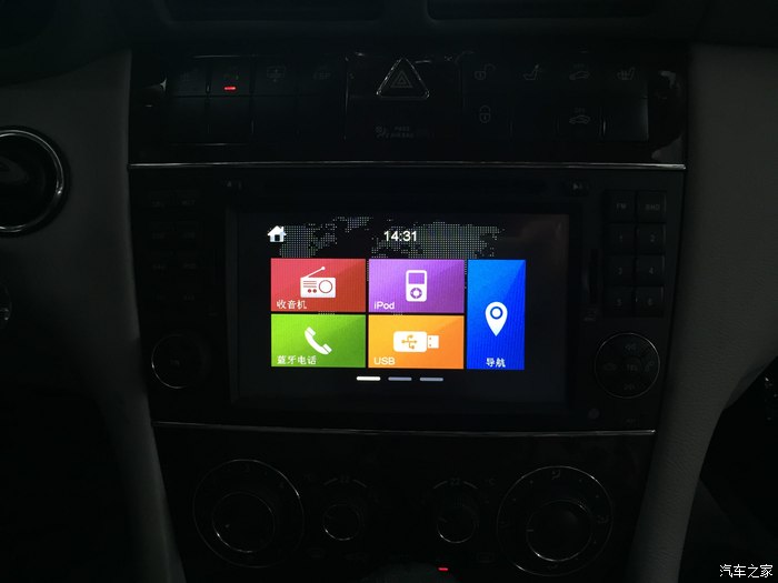

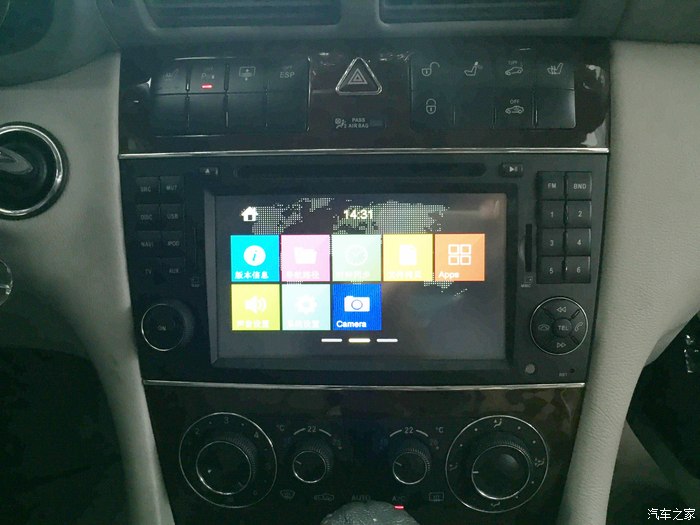

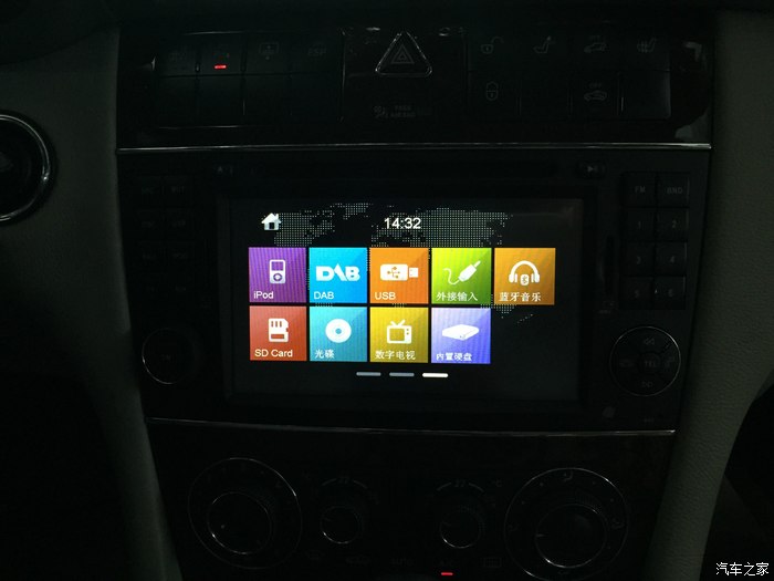

主菜单1
主菜单2
主菜单3

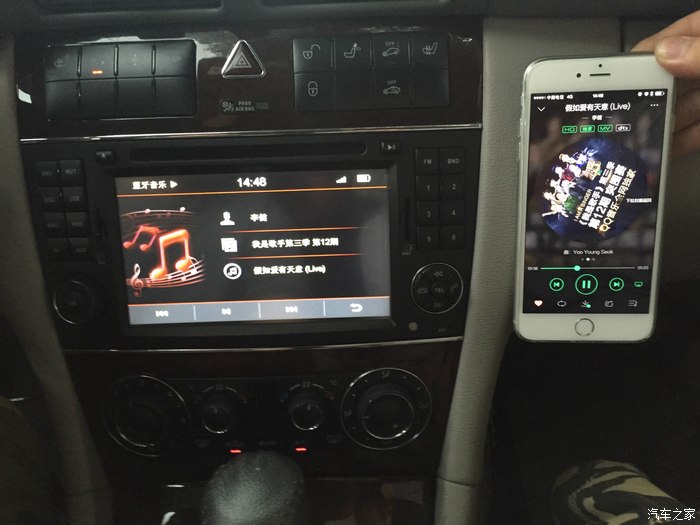

功能丰富了很多,蓝牙音乐可以,方便

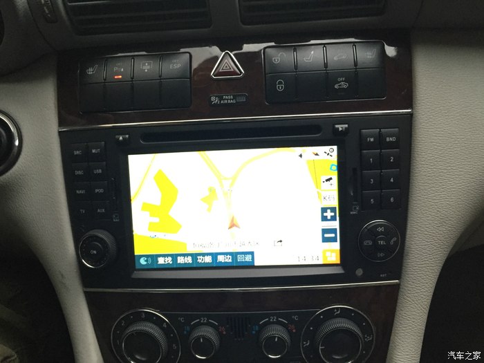

手写导航

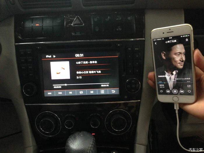

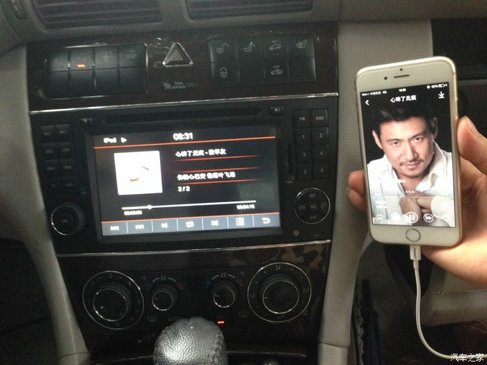

iphone6同步ipod,充电也可以

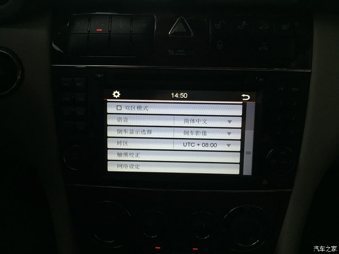

设置

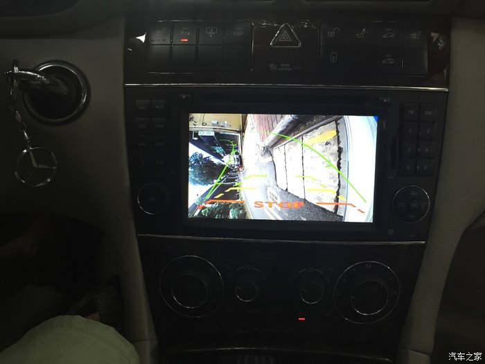

倒车影像+倒车轨迹线
