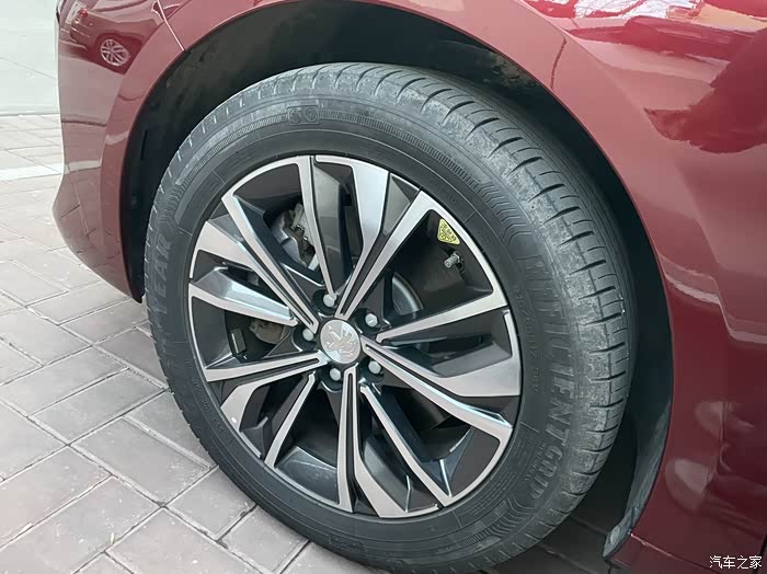

我的车是22款的标致508L,1.8T的架控版,目前已经开了两年半多的时间了,行驶了三万八千公里左右,期间基本上都是上下班通勤已经节假日或者周末的自驾已经往返老家的高速路。
就在今年国庆节假期会老家的高速路上,车子在跑到100以上,然后踩刹车减速的规程中,车头会有一些频率比较高的震动,而且响应的方向盘也会有一些震动,像是走在一段密密麻麻的低减速带上的感觉,或者说像是走在搓板路上的感觉也可以。虽然车头和方向盘会有抖动的情况,但是刹车还是没有什么问题的,减速效果完全没有什么不同。由于我的车也到了该保养的时候了,节后找了个周末就去4S店了,师傅给做完保养之后就把车开出去试了一下,在七八十或者速度更低的时候,踩下刹车基本上抖动都很小,几乎察觉不到,但是把速度提高到100以上再踩刹车就会有很明显的抖动情况,而且正常行驶如果不踩刹车的话是没有抖动情况的,所以基本上可以断定是刹车盘的问题。然后反馈给厂家,两天之后告诉我刹车盘已经发货了,到货之后约时间去店里更好。
整个更换过程很顺利,也很快,两个师傅互相配合着,基本上半个小时左右就更换完成。我也是第一次遇到需要更换刹车盘的情况。新的刹车盘到货之后拆开会发现刹车盘表面会有一个涂层,应该是防氧化的,师傅说踩两脚涂层就没有了。更换完之后,再去试车就没有抖动的情况了。不得不说,标致508L用到的刹车盘确实很不错,尺寸也属于是偏大的那种,刹车脚感也很不错,线性且制动力充足,完全不用担心刹不住的情况。
