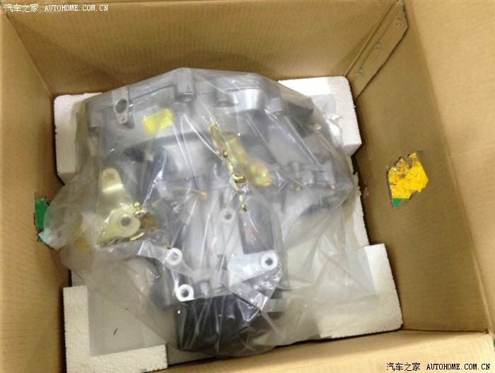

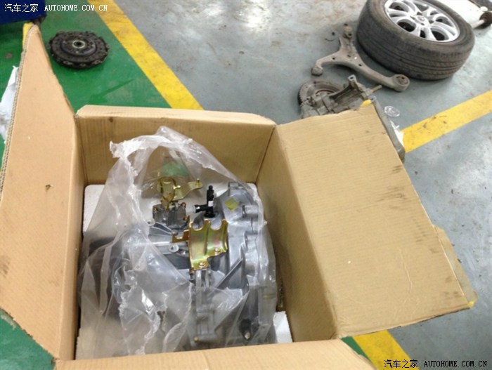

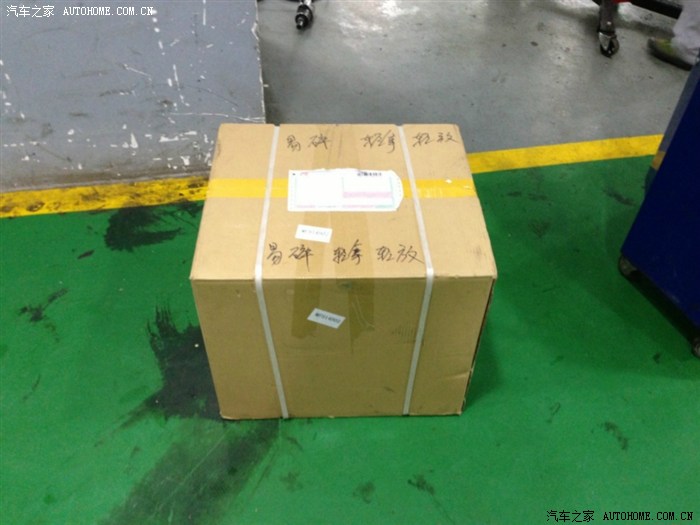

  第二天直奔4S店,很热情接待,安排师傅更换,于是我就去检测法来的新变速器,包装严格,封条,包装箱带,全都弄得严严实实的,拆包装打开一看:变速器最顶层泡沫,拿出泡沫,全新的塑料包着变速去,很新,不错,就按师傅装上,试车,以前老款的问题:

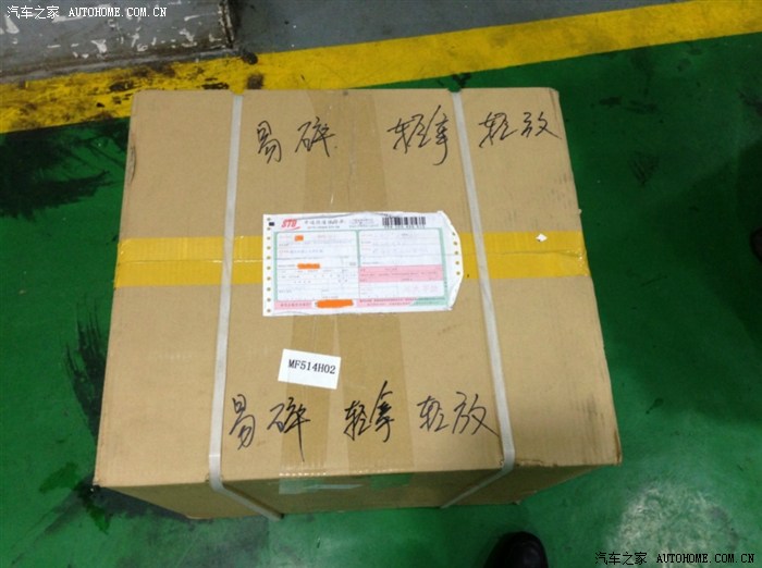

这个到货的悦翔变速器包装!
悦翔新款变速器包装

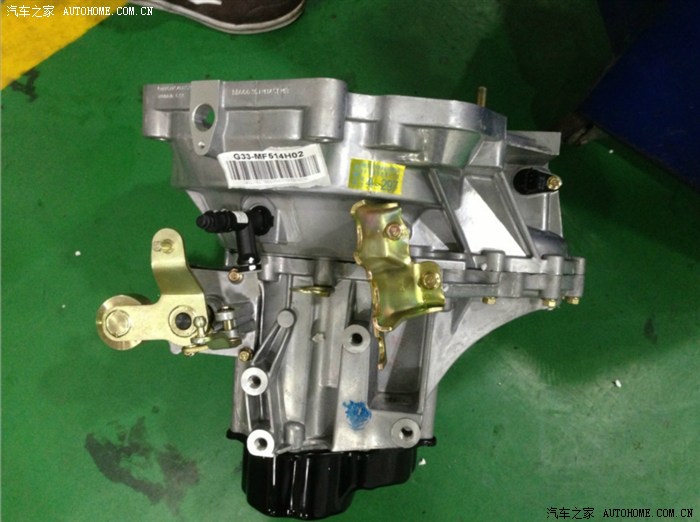

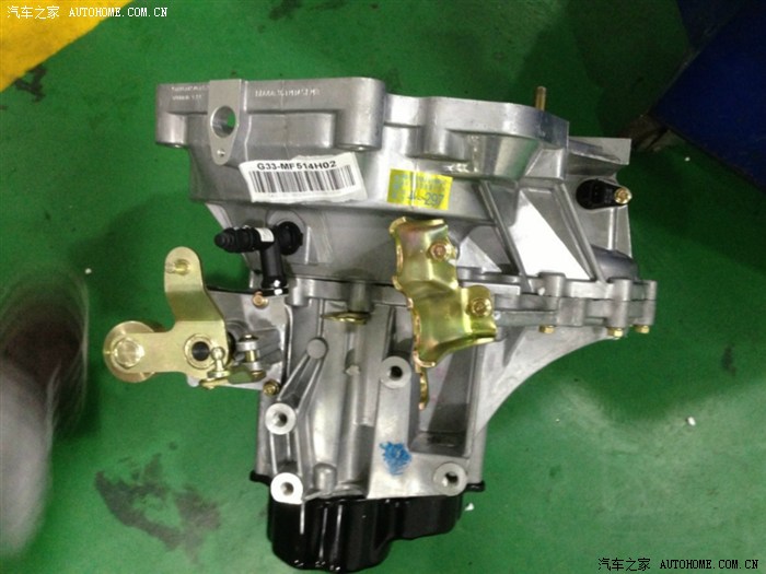

变速器外观
新款悦翔优化的变速器外观
新款悦翔优化的变速器外观

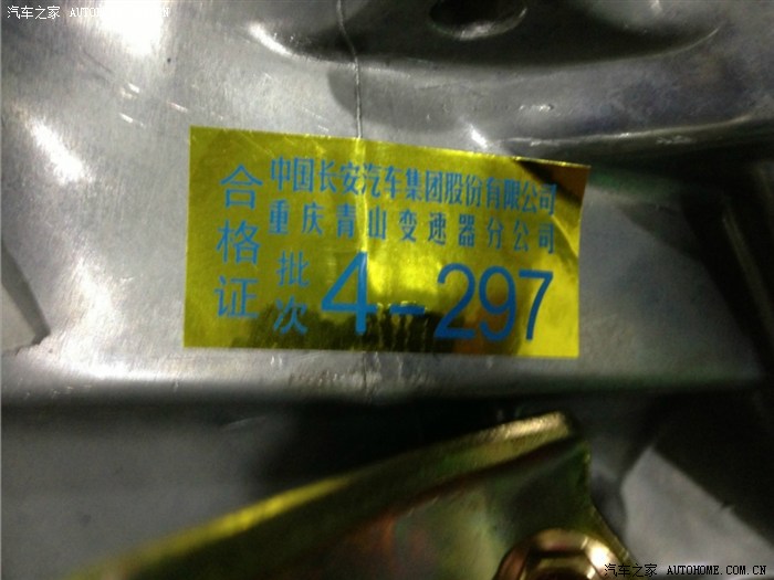

新款悦翔优化的变速器批次

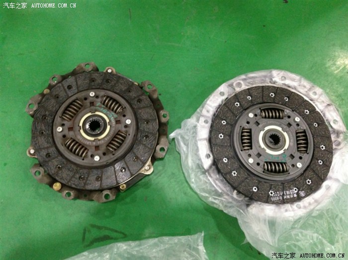

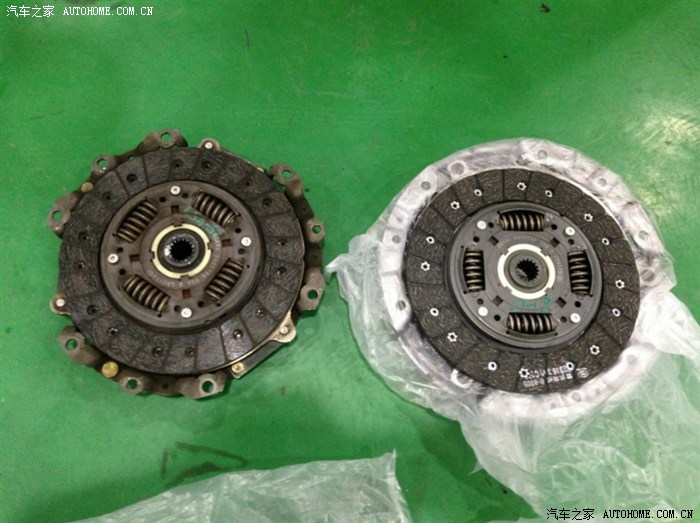

这里需要更换的新款离合器片和压板,新旧对比,新款亚盘比老款大哦

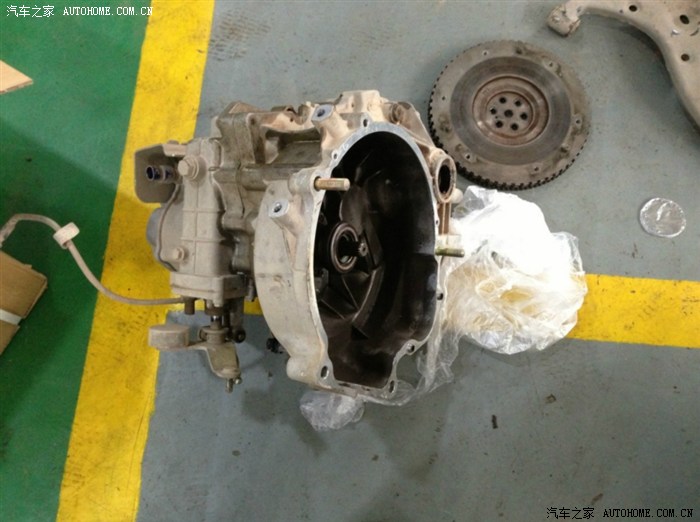

拆下来的老款变速器
拆下来的

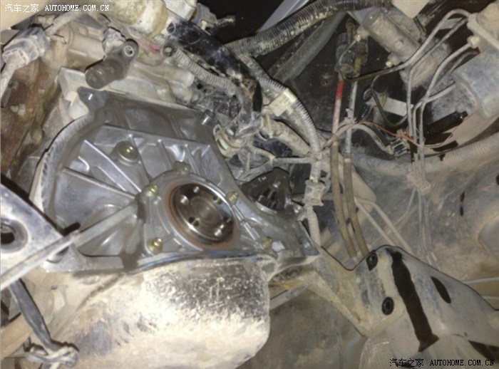

准备装配上去!
