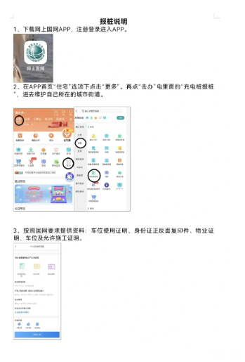

1、申请单独电表
建议安装充电桩最好是申请一个单独电表,因为充电桩功率也比较大,如果和家里共用电表怕会超负荷,而且充电桩申请单独电表可以享受谷峰电价,申请电表的流程~~手机下载网上国网APP,打开后第一个界面有一个新装,点击进入~服务地区先填写一下~可以精确到乡镇或者街道办事处~点击下边的个人充电桩接电~按照上面提示的材料上传,提交之后就坐等当地的供电公司的工作人员联系,上门免费安装电表,电表装好后第一步就结束了

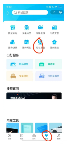

打开登录微信小程序比亚迪汽车,依次点击完成以下操作,即可申请充电桩安装服务:
服务--私桩报装--车主认证--选择充电桩--阅读《安装须知》--输入安装信息--阅读《充电桩安装服务协议》--勾选同意--预约安装--提交申请预约完成后,【安装详情】页面自动生成。
