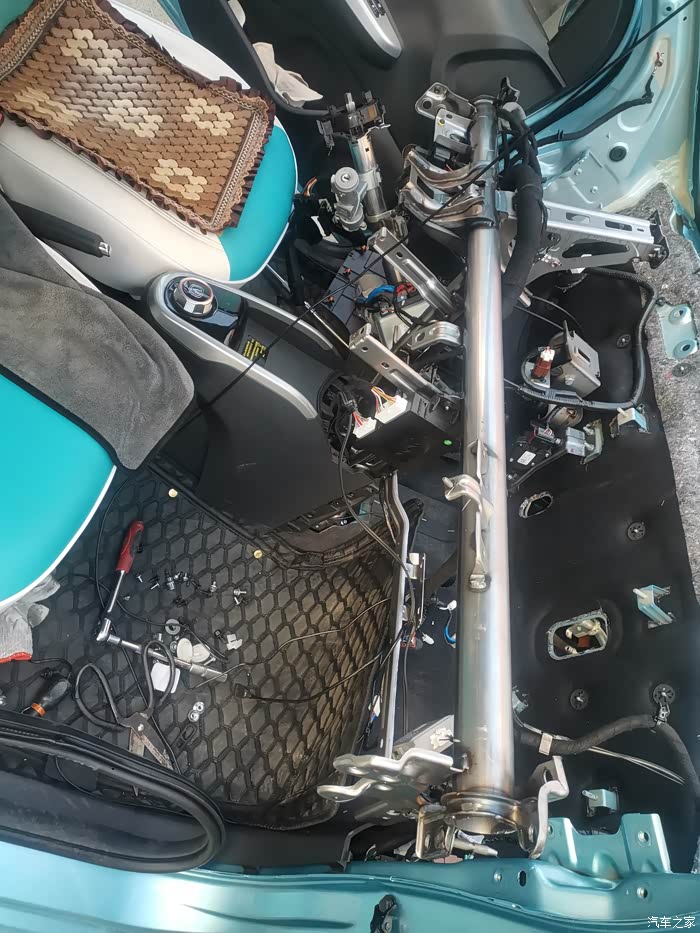

我的改装方案就是把原车的电加热暖风(PTC)隔绝,电热板拿掉,换成油车的过水散热器(俗称暖风小水箱),然后安装燃油锅炉加热防冻液取暖,水温可以控制在60-90℃之间,绝对的热,目前主要工程已经差不多了,后期加热器安装就简单多了,陆续更新。上图给大家看看,第一次发帖,不足之处望大家海涵

亲自动手各种拆
拆了这么多就为安装它
