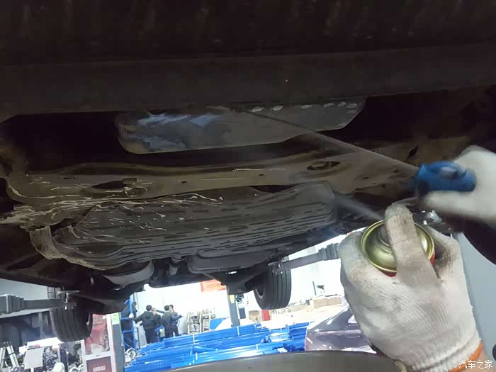

机油换完之后进行油底壳油污清理,将排油而弄花的油底壳清理干净。
