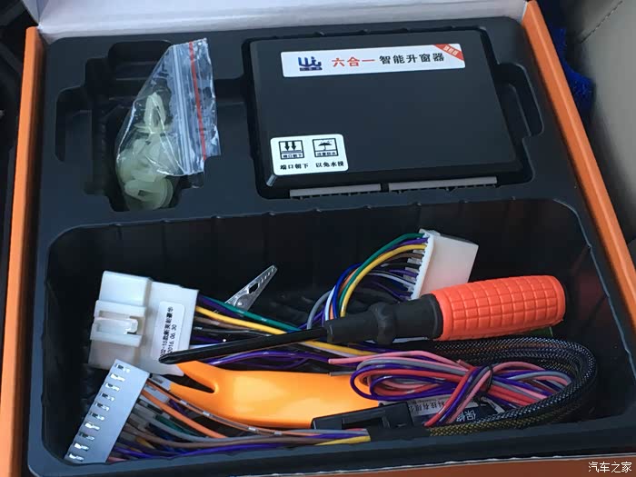

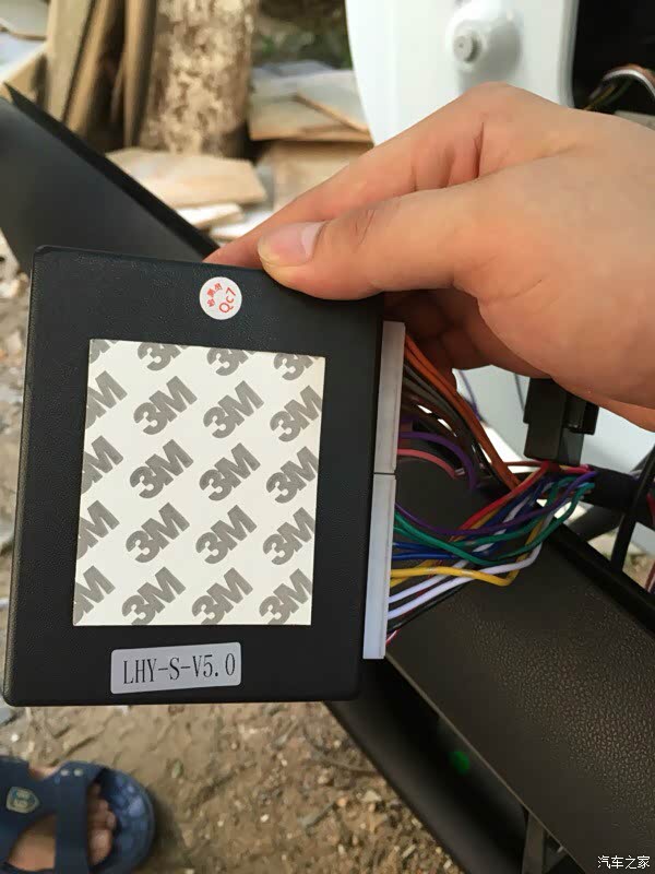

某宝买的升窗器全貌

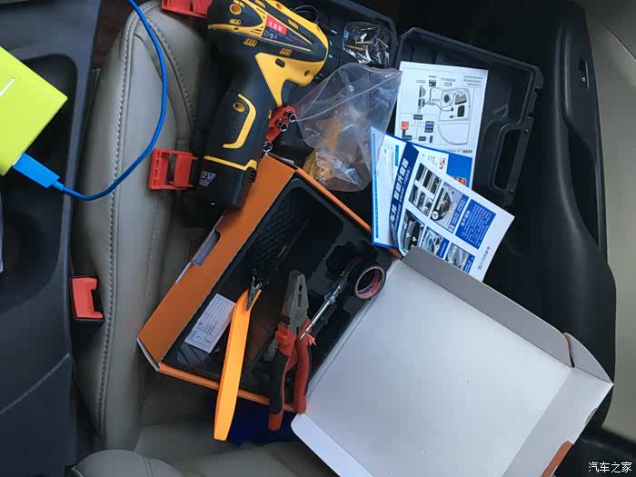

准备工作,工具及升窗器,
自带的安装说明书,接棕黄色的线出了点问题,有两根颜色一样的,我随便接了一根,不过还在正常使用

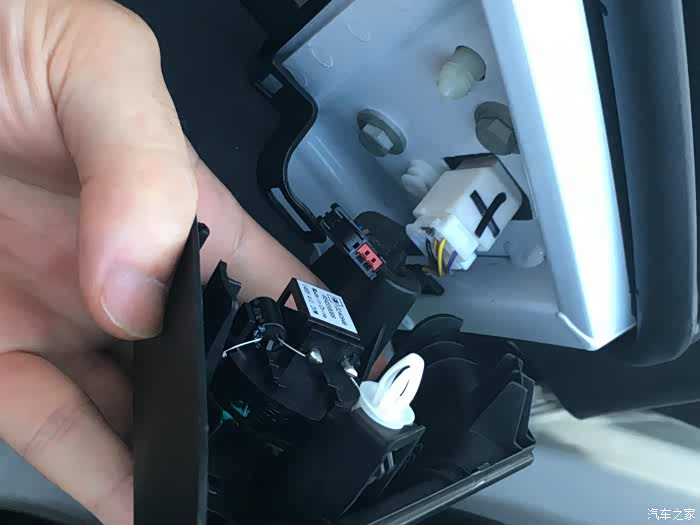

拆门板之前先拆三角,直接抠下来就行了,没有螺丝

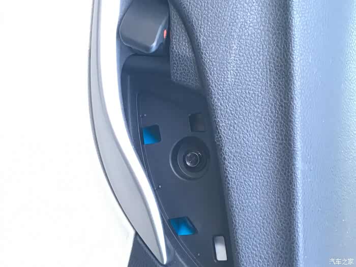

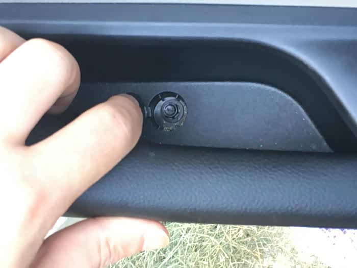

螺丝1,扣开盖板就看到螺丝了,7号的工具扳手
螺丝2,同样有个盖板,剩下的两颗螺丝在门板下方
这下面两颗螺丝

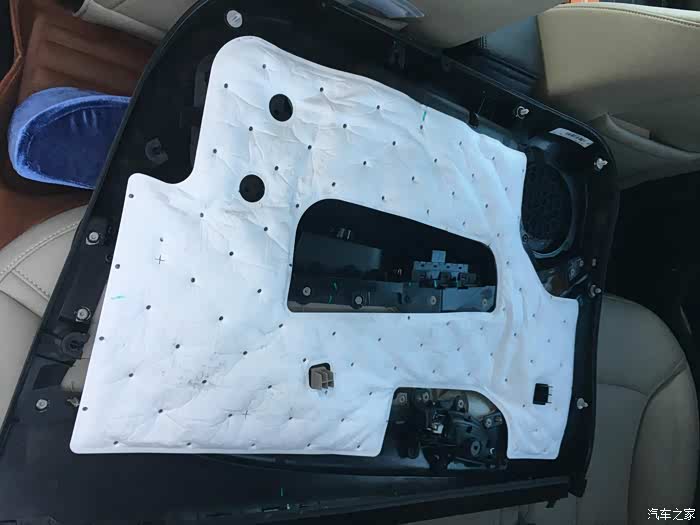

拆完螺丝,从下方用撬棒,门板被拆开

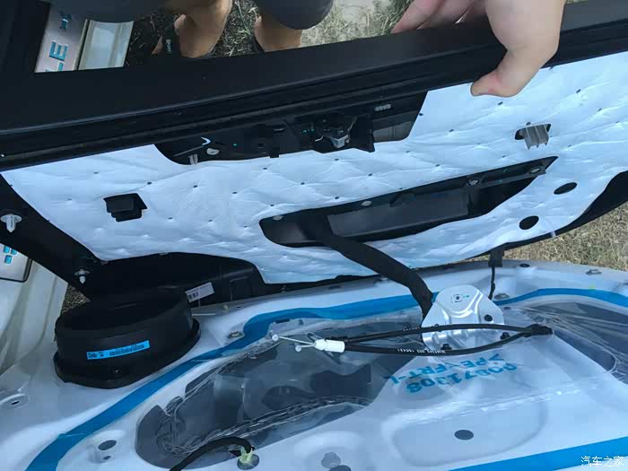

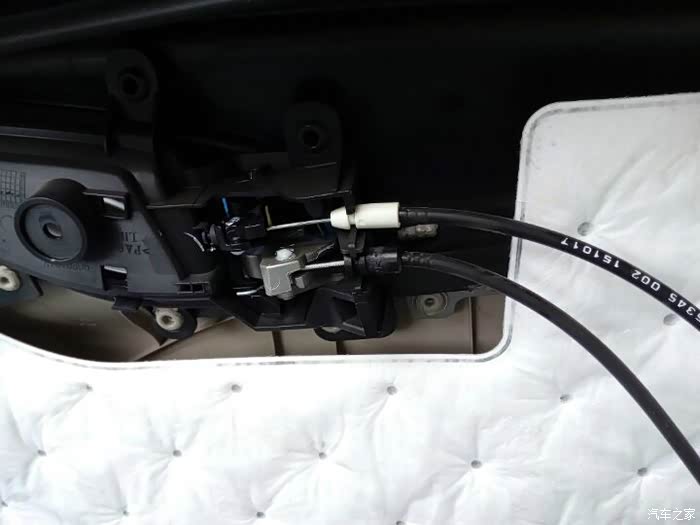

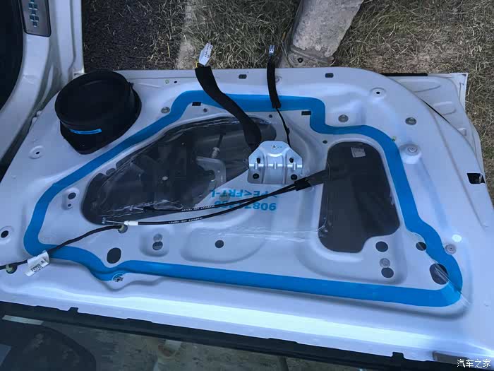

这里需要把钢丝线拿下来,插头拔下,就能把门板拿掉了
门板拿下

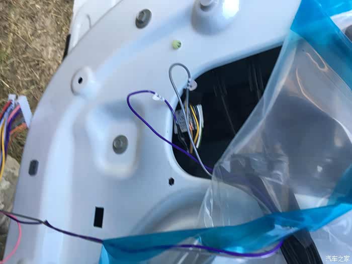

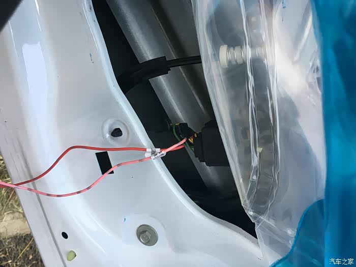

线路露出来了,需要接4根线

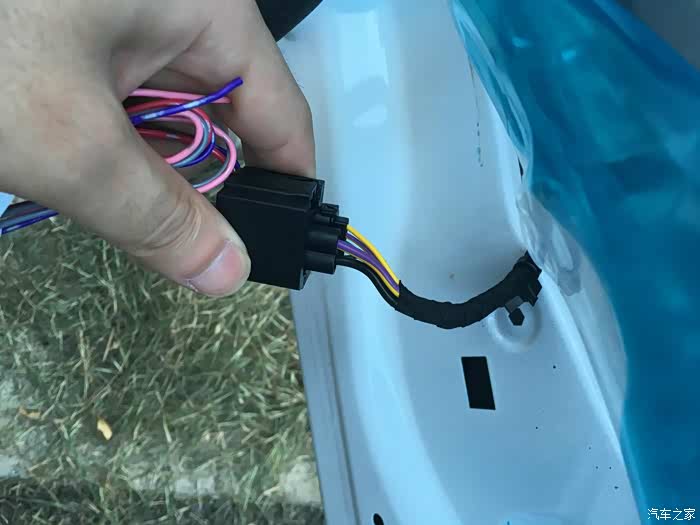

这里接两根线,电源(红色)接紫黄色,电机辅助线(粉色)接紫黄细的
接好后包起来
这里也是两根线,紫色关锁信号线接灰色粗线,开锁信号线接棕黄粗线(这里有两根都是棕黄一样粗细的,我随便挑了一根,测试下来可以的)
天气热,后面的固定和插头对接,忘记拍了,都接好后,按拆下的步骤装回去,

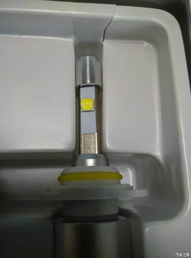

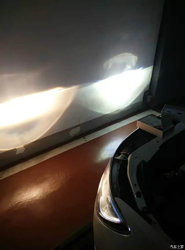

led灯泡
安装一个灯泡后与原车对比图

近光图
