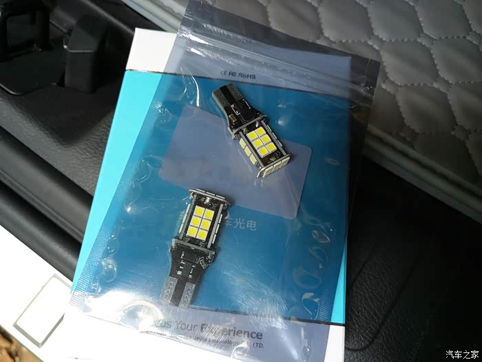

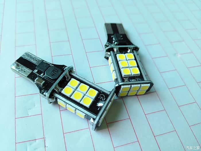

拆开包装,里面有两颗LED灯泡。说下花费:56大洋。
来个特写。每颗灯泡有3*3的24个LED灯珠

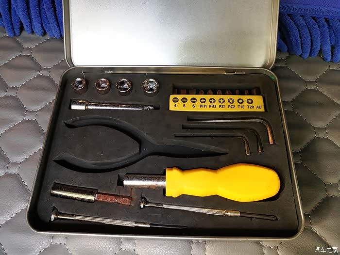

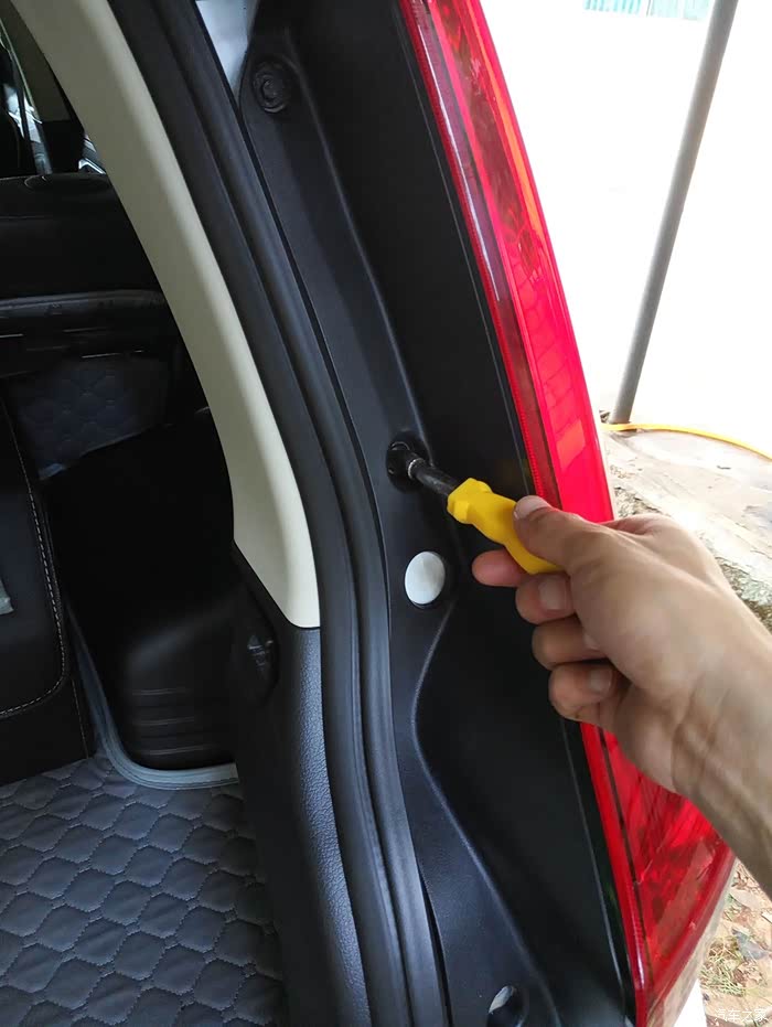

上拆卸工具。这可是我若干年前,抽某种烟兑换积分换来的,各种小套筒、梅花、一字口等,不过说实话,质量是真差,都生锈了,免费的果然没好货,不过偶尔应急用用也还凑合,哈哈
掀起大白宽宽大大的屁股

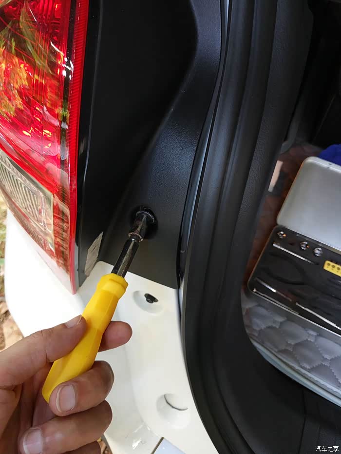

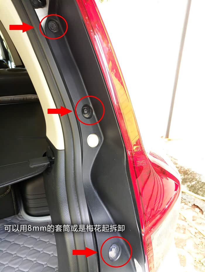

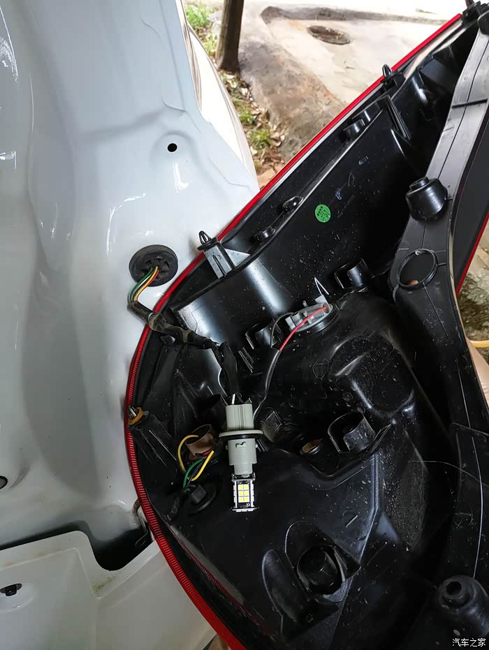

看到没,三个螺丝。可以用梅花起子拆卸,也可以用8mm的套筒拆卸。我选择8mm的套筒。
开拆……

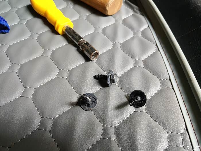

拆下来的3个螺丝。

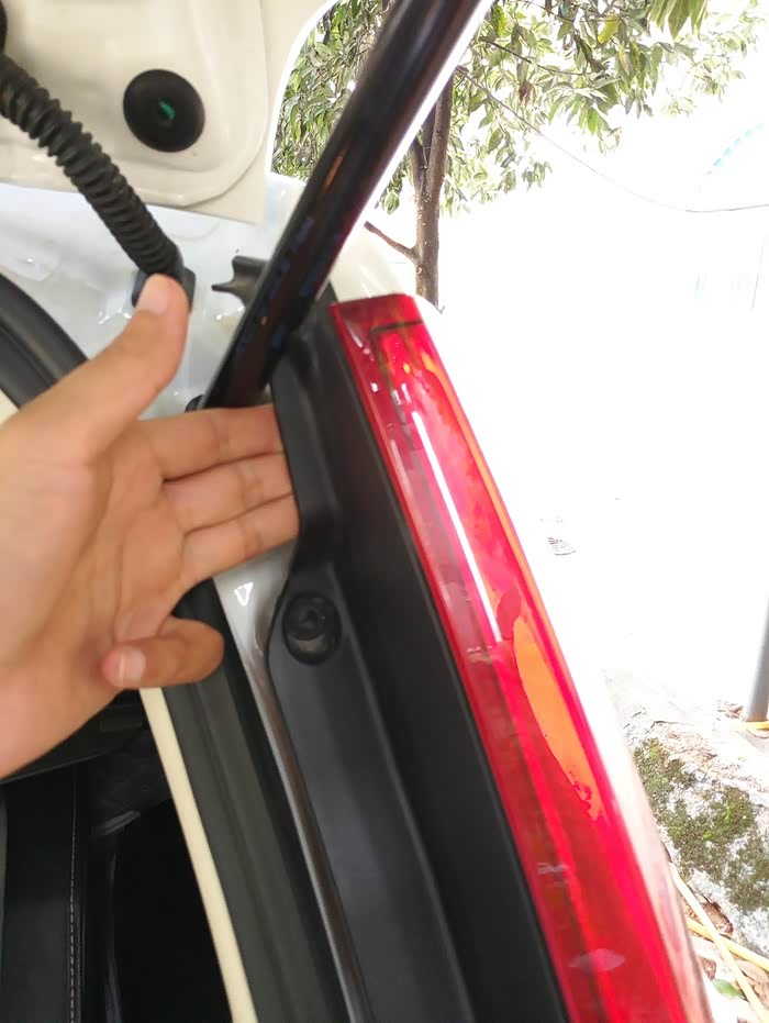

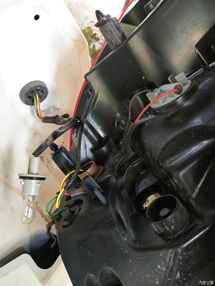

用手扣住上面那个弯曲的地方,轻轻用力就可以把整个尾灯总成给瓣下来了。别太用力啊,更别扯太远,有电线连着的。
注意看这图:
除去拆卸掉的3个螺丝,有4个卡扣卡在车壳上。之所以叫大家不要太用力,就是防止卡扣上的橡胶垫圈被扯掉找不到。我的就是最上面那个橡胶垫圈被我扯掉到哪都不知道了,害我最后弄根橡皮筋缠在卡扣上,主要是垫上防止异响。
注意看:下面我用红圈圈起来的那个灯座就是倒车灯了,逆时针旋转60度就可以取下,很简单的。
把原车的倒车灯给拧开拿出来

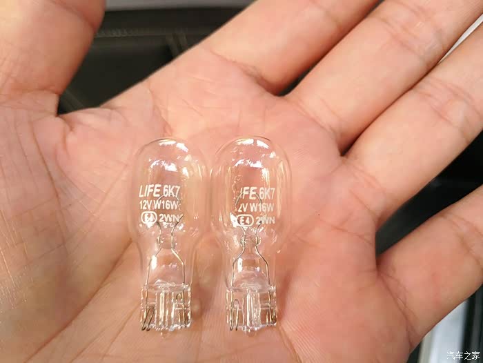

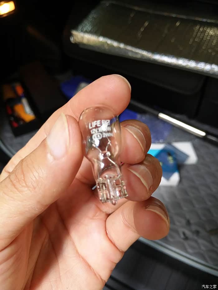

把原车灯泡拆下,注意,这灯是扁脚的。来个特写,呃……照片糊了
把马云家弄来的灯泡给插上去。不分正反,随便插吧。可以随便插?我就知道你们一定开始想入菲菲了
插好后,再把灯给重新安装回去。
插好后,再把灯给重新安装回去。

同样的换灯泡、装上去,过程和右边一毛一样,大家跟右边一样弄就行了。

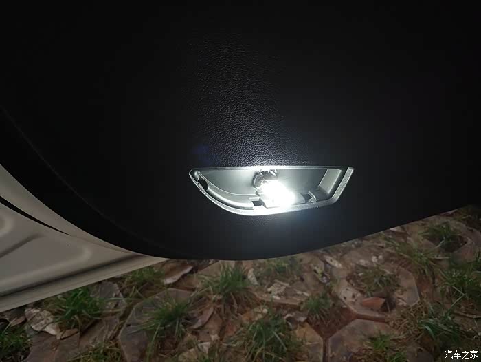

对了,换灯之前,建议大家先测试下灯泡是不是好的,必竞马云家不靠谱的人还是有很多滴。建议大家可以用门上的照地灯来测试,一样的接口,插上去亮就说明灯是好的,可以放心拆尾灯更换了,别辛辛苦苦拆了尾灯又装好,最后发现灯不亮,那就不怪我们笑话你了
拆下来的原车倒车灯泡,保管好,备用以防万一什么时候用到。
对了,原车的倒车灯是12V-W16W的,如果大家也想更换,可以报这个型号,人家可以根据原车灯光型号来确定适配不适配。
原车灯泡上还标有6K7字样,难道是指色温么?谁知道,科普下呗

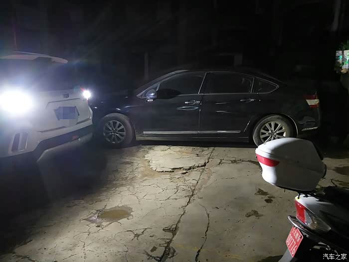

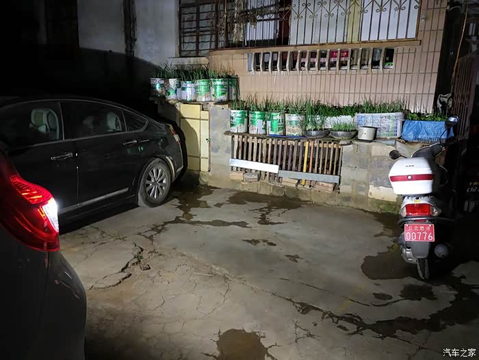

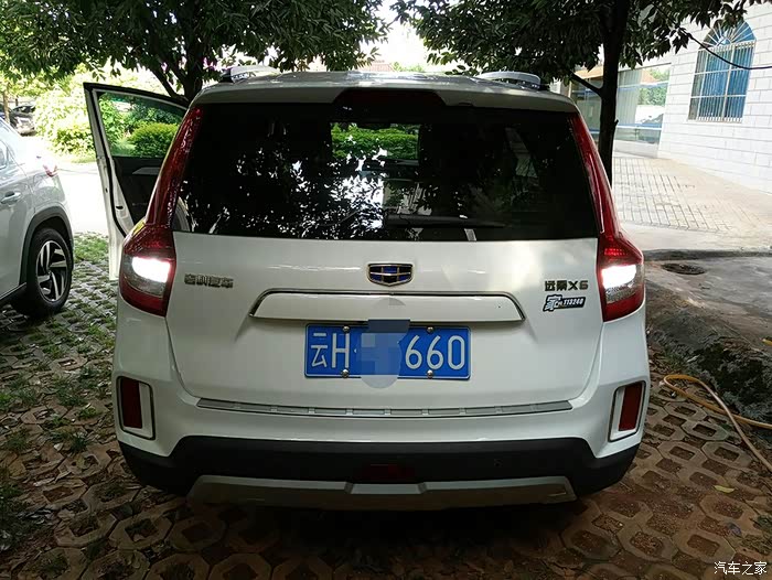

换好了,看起来挺亮的样子。不过还是等天黑才能检验最终效果
注意:天黑了,这是倒车影像上的效果。
真实场景,没P图噢,亮堂堂的。
换个角度,再来一张。怎么样,确实挺亮的吧,心动了吧
