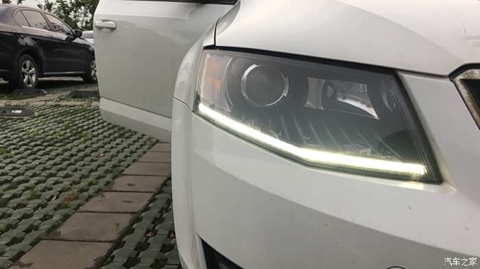

刚提车两天就回了一趟老家(苏州回徐州),最大的感觉就是车灯太暗,回来之后果断改灯,但当时小白,啥都不懂,听别人说明锐不能乱改,会烧BCM,听着挺怕的,就入坑买了原厂总成,上个图
入坑

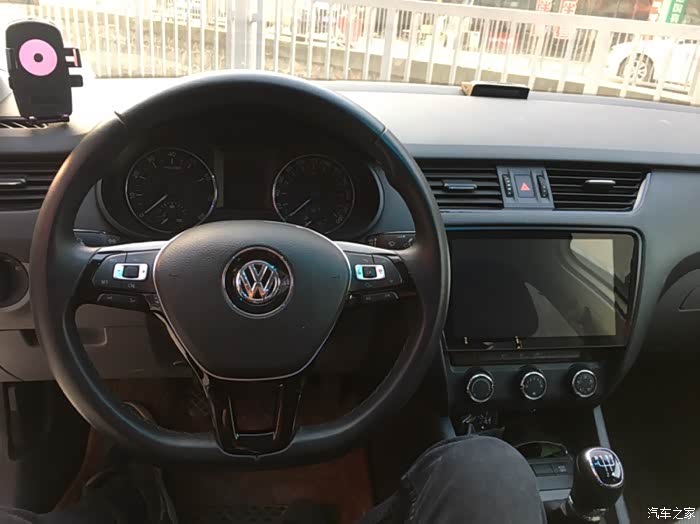

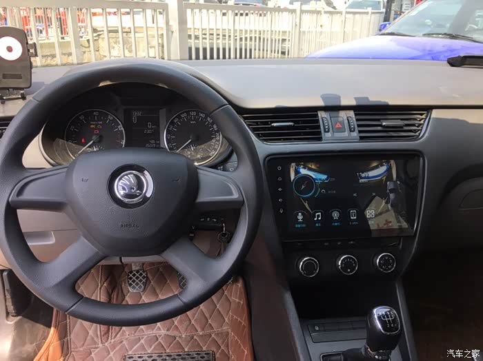

提车时4S店送了个路畅导航,10.2寸的,看着还好,主要就是没有实体按键,每次开车都要低头点屏幕,好怕怕的,于是就纠结着去改灯的地方换个高配方向盘,但是老板说我的最低配没有定速巡航,可以装凌渡的盘子,不但可以操作,还可以有定速巡航,于是脑子一热,就是上
气囊不能通用,所以也用的大众
但是由于种种原因,用了一年后又拆掉了,心塞

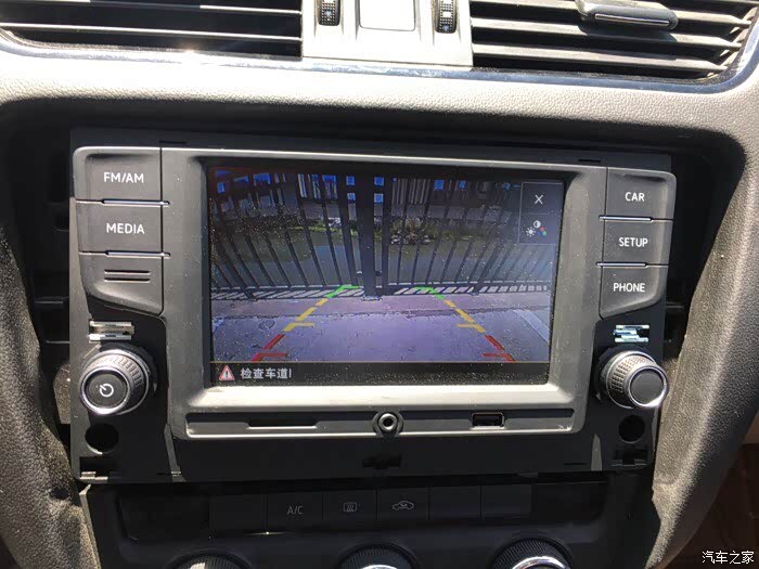

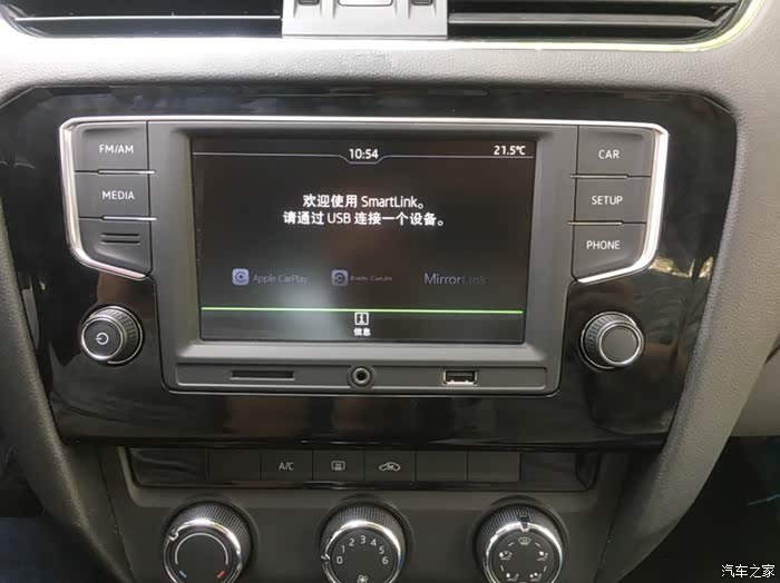

然后问题又来了,这导航没有实体按键,操作很危险,想再装个盘子,但是价格上涨了,支付不起了,于是就只能想着换导航了,看了好多好多品牌,都太山寨,就在犹豫不决时,MIB出现了,哇,不错不错,完美,但是价格区别太大,下到一两百,上到一两万,实在是纠结,于是从基层开始(此时我对明锐已经了解很多了),入手第一台德赛280A,迈腾的拆车件,在园区赵总和磊哥的技术支持下,终于装上了,并且完美兼容倒车影像
配了一个面板,不过要打磨

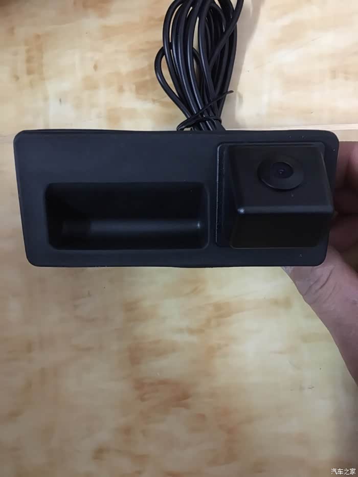

高清摄像头
特写
倒车影像很清楚,角度拍摄问题

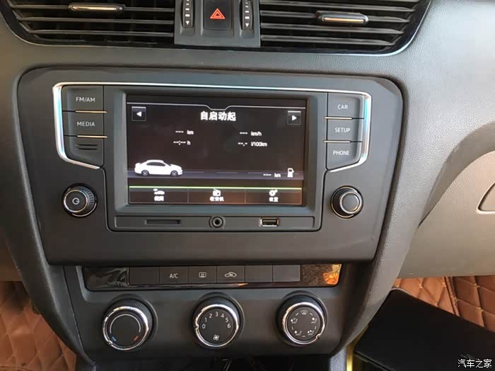

刚改完就发现问题了,没有导航,这让我一个路痴怎么活,啊啊啊,只能拆掉了,但是带导航的又太贵了,穷,没钱,说话不硬气。

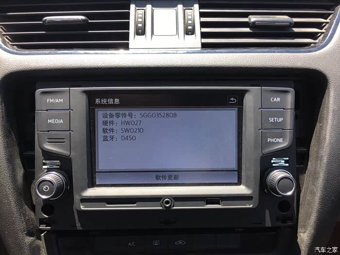

怎么办,怎么办,这时又有个好消息了,赵总说天宝280A可以实现完美刷机(不错键)支持Carplay,于是果断入手
感谢磊哥送的框

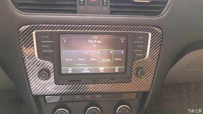

目前为止,理论上MIB基本告一段落了,但是这面框实在是纠结,专用面框又太贵,于是就只能耍耍小聪明了,之前德赛一个框,现在天宝一个框,所有有两个框可以搞
贴的磨砂膜,看着还可以
这个就骚了,现在一直在用

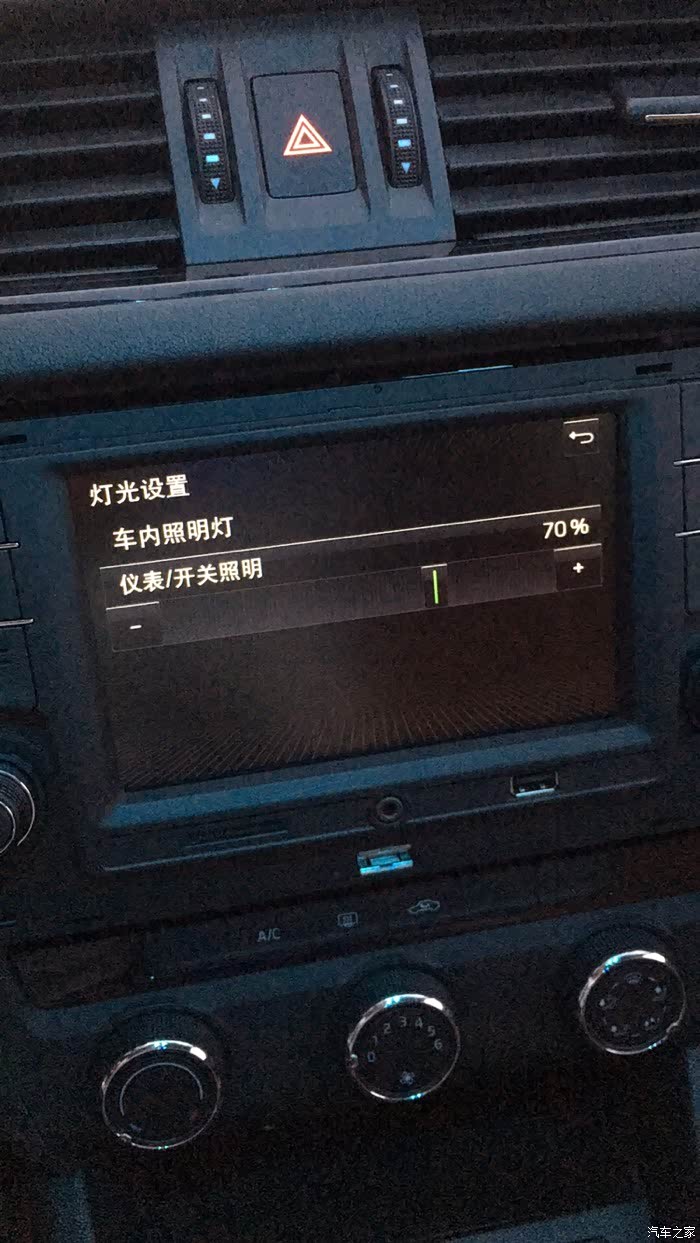

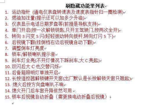

于是买了一套5053,后来权限不够又买了一套5054,然后整天琢磨琢磨,终于搞定了
车灯设置

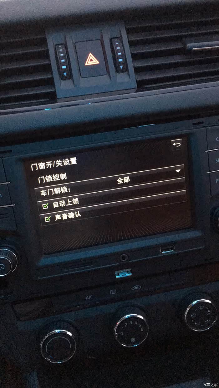

最低配,只能刷这两个功能
本期作业差不多结束了,由于搞来搞来也有大半年了,5053用的也很6,所以针对车友送送福利,车友可以过来刷刷隐藏,免费的,免费的,免费的
基本都可以,就最后两三个还没学会
