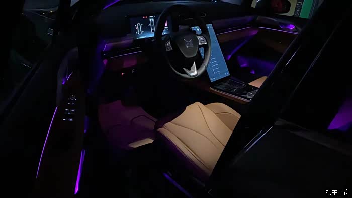

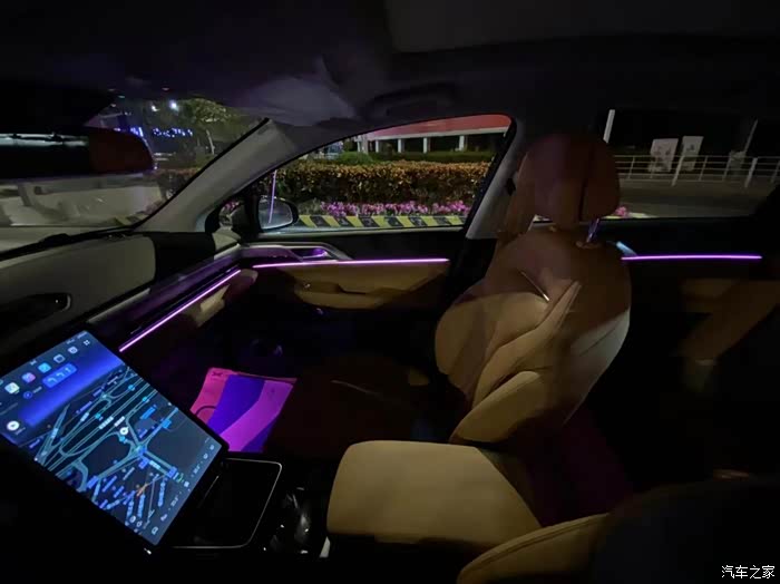

左后门打开拍摄
下面再放一些图给大家看
主驾私教拍前后排灯光
主驾视角
主驾开门视角
主驾看副驾视角
