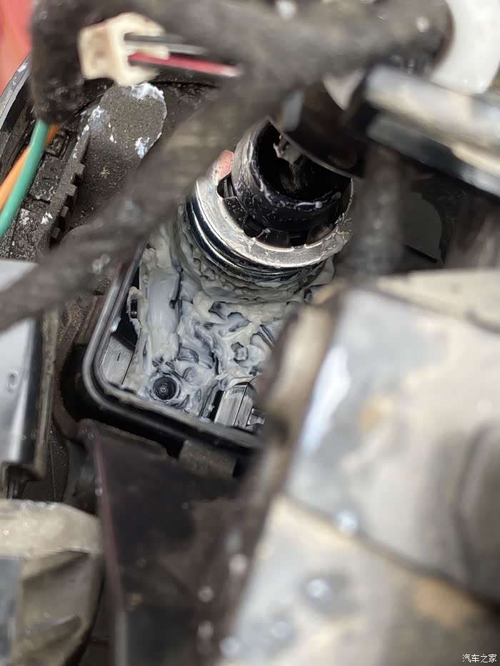

18款阿特兹,19年购车,最近1年主驾后视镜无法完全展开,或者展开后无法完全折叠。忍无可忍,遂按网上教程怒拆后视镜。

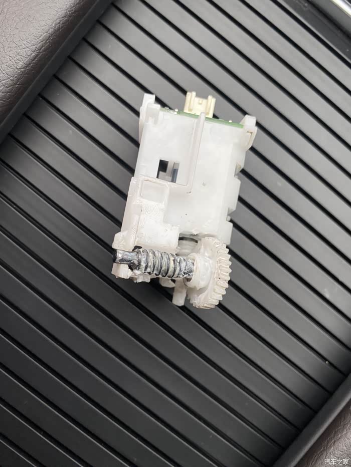

研究发现,控制芯片是根据电机运行阻力判断后视镜是否折叠到位。我的后视镜在展开/折叠到一半的时候电机自动停下,如果在展开/折叠过程中用手给后视镜一个轻微的助力,则电机会一直运转,直到后视镜展开/折叠到位。
不过我目前也不知道后视镜展开/折叠的阻力来自哪里,下一步准备在转轴处加点黄油试试,也希望广大车友给点维修建议。

齿轮正常,也没有明显磨损
电机仓里的白色润滑脂,黏度正常,看起来也挺多,没有网上说的结块现象
