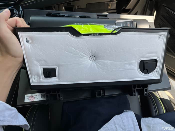

空调滤芯的更换需要先拆掉副驾扶手箱,步骤是:1.先在扶手箱右侧的阻尼挂钩推出来分离    2.合上扶手箱,头伸到扶手箱下面,找到2个固定塑料固定栓,全部抽出来   3.这时候手用手托着扶手箱,打开扶手箱开关,就能直接把整个扶手箱取下来了。

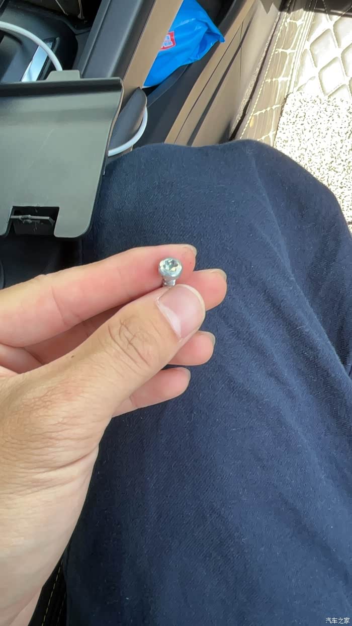

然后能看到一个黑色蜂窝状的挡板,由一个6角螺丝固定,因为没有工具,就用平口螺丝刀拆掉,然后扣掉左右两侧的塑料扣拆下蜂窝面板
