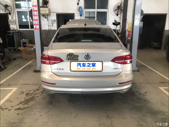

不知不觉中用车也过去了5年多的时间,行驶的总里程达到了7万km。又到了给车子做保养的时间了,休息日的话,4s店保养的车辆太多了,经常需要排队,所以说就选择了一个工作日提前跟店里面进行了预约。不需要排队,而且工时费也有折扣。所以说第二天一早早就过去了。
到店之后跟售后人员说明来意。然后找到熟悉的售后专员,因为我的车子保养的话一直都在这个店,所以说接待的那个人也是同一个人。先对车辆的外观进行检测看有没有划痕这个一定要写上还有记录车辆的里程数还有燃油指针做好车辆的预检工作。

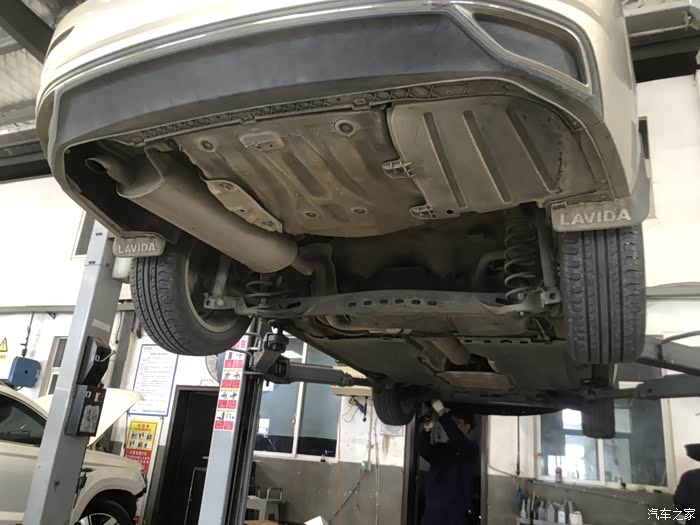

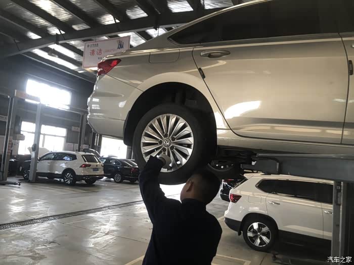

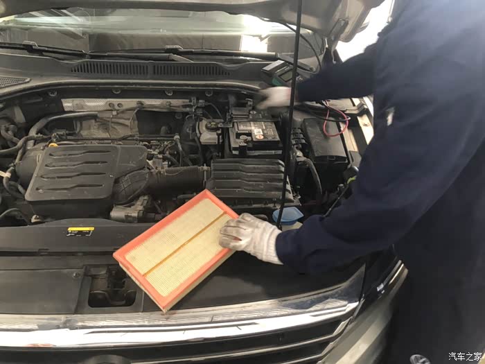

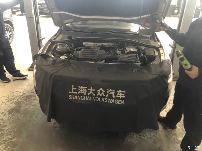

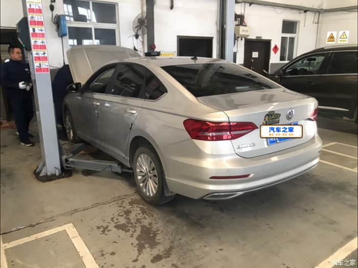

确认好这些之后,随后师傅就把车子开到了直升机那里,打开了发动机舱。
动作很快,去店里面接杯水的功夫,空气滤芯儿都已经被取下来了。空气滤芯的作用就是过滤空气中的杂质,提高发动机的燃烧效率和性能。嗯,所以说更换的时候一定要选择正规大厂家的。

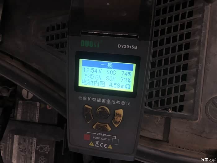

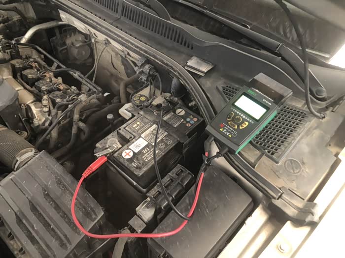

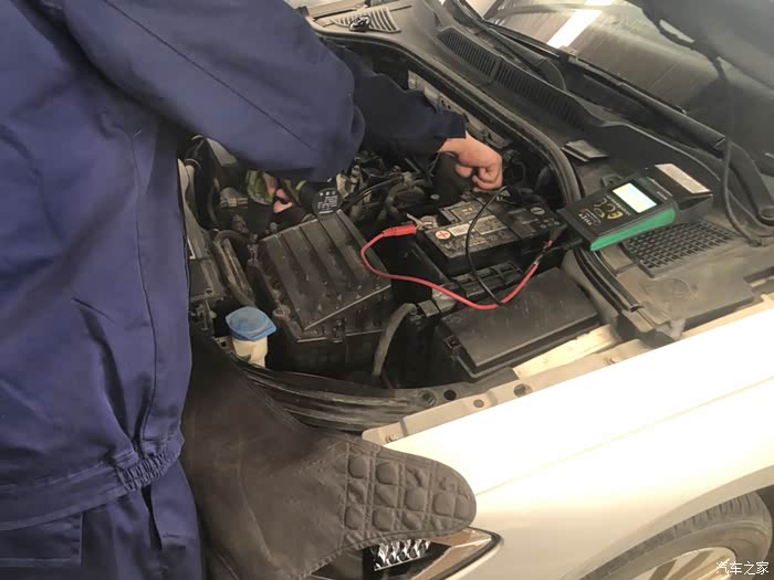

对车辆的蓄电瓶进行检测,确保蓄电池的电压符合车辆的点火电压。避免点火电压过低打不着火的现象。嗯,这个时候就需要及时的更换。

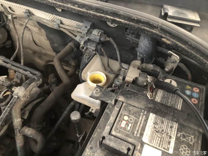

接着应用检测笔对刹车液进行了检测。这个的话我是去年刚换过的应该是没有啥问题的,含水量不超标,

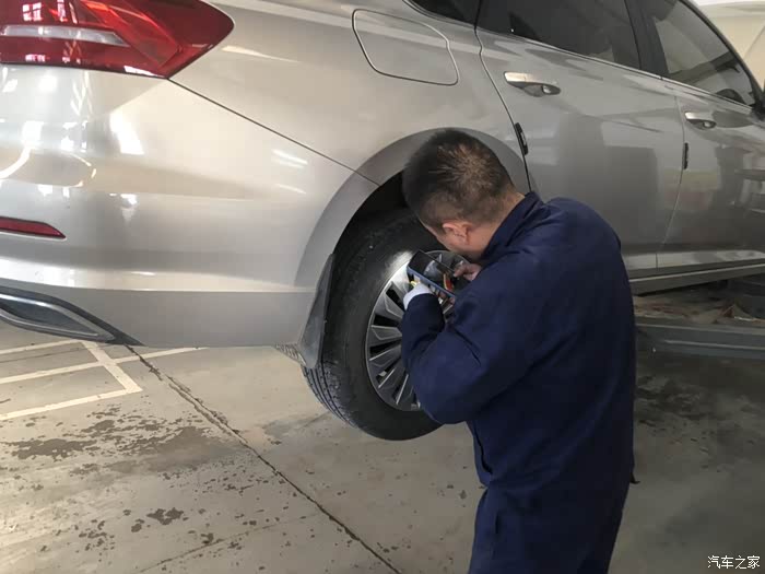

接着又对刹车片的厚度进行了检查看师傅拿的是一个专门测刹车片厚度的仪器。现在检查感觉是越来越正规了,而且还有拍照,加了一个小群可以看到我们车辆的实时情况。和一些部件的具体状况。明明白白的了解到自己的车子。

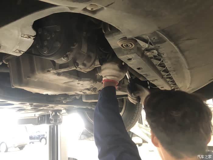

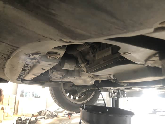

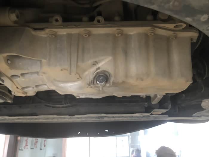

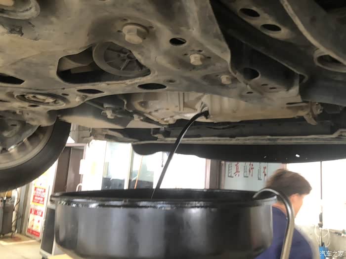

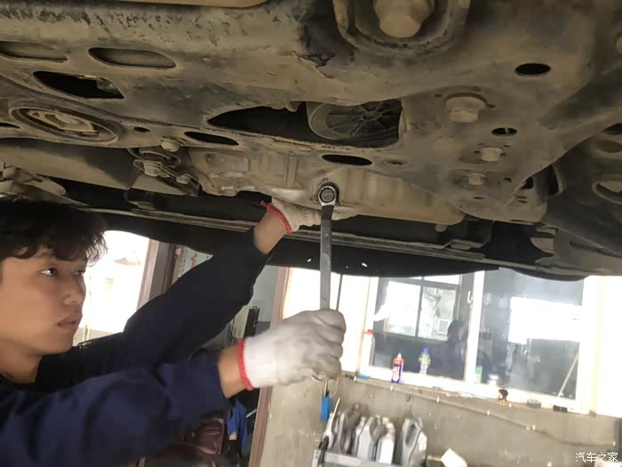

取下放油螺栓让机油流出来。

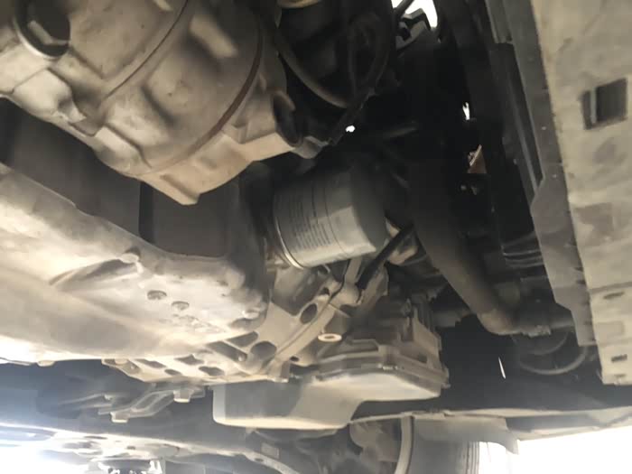

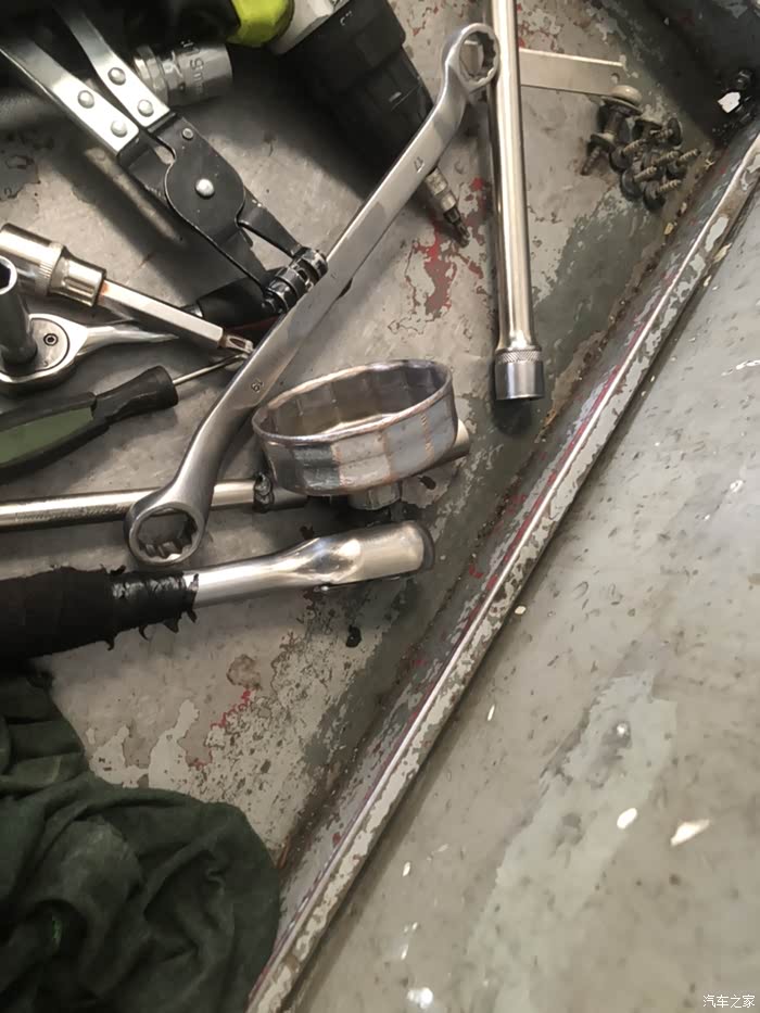

这个扳手的话是用来取下机油滤芯的。

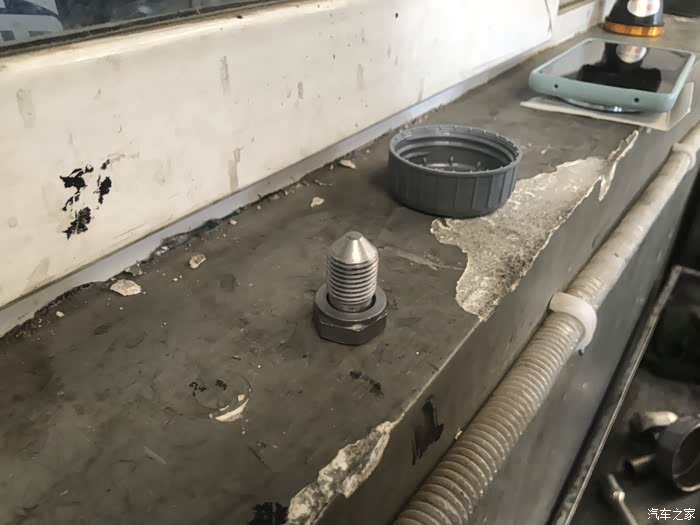

新的放油螺栓,每次更换机油的话都是需要更换新的放油螺栓。因为使用旧的放油螺栓的话很有可能会造成油底壳滑丝,这样就会漏油,那更换油底壳的话价格就会很贵了。不过这个也不便宜,也要十几块钱。

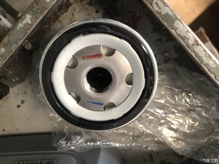

新的机油滤芯师傅在新的机油滤芯周边涂了一层机油,这样子在下次拆卸的时候可以更好的拆卸。可以说是专业性十足的。

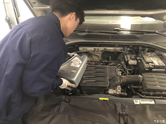

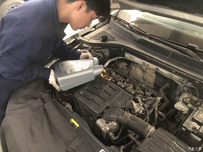

这个是这次保养所使用的机油由胜牌代工的。符合我这款发动机所需要标准的而且也是原厂机油,5w30的流动性还是挺不错的,而且针对于发动机的燃油经济性我感觉还可以。之前的保养的话也都是用的这款机油。最主要的是北方使用这种机油还是挺不错的。温度比较适合,如果是比较冷的地区的话,可以选择0w40的。当然在选择机油的话一定要看我们车辆的机油加注口那里的标识,或者查看我们的随车手册,一定要更换符合我们车辆发动机标准的机油。
新的放油螺栓用手拧紧之后再用扳手轻轻紧固一下就可以了。如果有条件的话可以使用扭矩扳手这样子更精准一点。
机油滤芯最主要的作用就是过滤机油中的杂质。因为机油在发动机运转的过程中会产生一定的杂质或者是铁屑。这个时候滤芯里面的滤纸就会把它给吸附了。可以给发动机提供干净的机油。

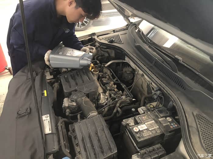

然后就到了最重要的一步添加机油了。我的这款车的发动机机油容量是4L,所以说一瓶是刚刚好的。这一瓶的价格是400多块钱。算是机油中比较好的一点了。保养的话一年基本上就一次,所以说用好点儿的机油对发动机也是比较好的。所以说在机油这方面就不要吝啬了。

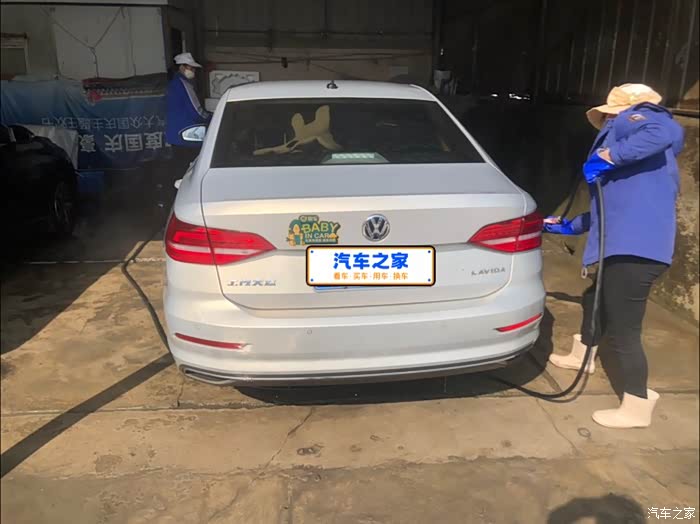

有一段时间没有洗车了,保养完车辆之后先去到后面儿让阿姨们把车子洗一洗。这家店的话采用的是人工洗车,感觉比机器洗的更干净一些。这次保养用时一个半小时,速度还是比较快的,就是洗车的时候排队等了一会儿。不然的话一个小时就搞定了。还是工作日的时候更快一些。车辆比较少。当然也别忘记预约,毕竟工时费能少一点儿。
