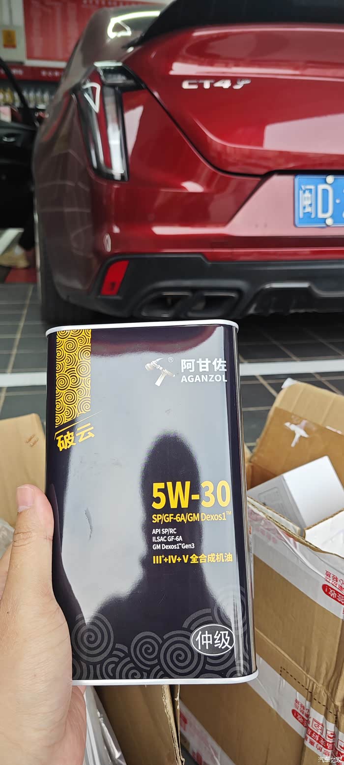

阿甘佐破云6500公里体验
LSY机头 使用5w30破云,看中了9.8的低粘度及2000ccs

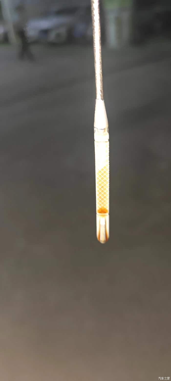

6500公里 机油尺保持在中线 几乎不烧机油
使用感受:
1.以前只用020银美孚和020金美孚,对比下来上车第一感受就是静,在地库里怠速时全车唯一能听到的声音就是空调出风口的声音。
2.踩油门有劲,毕竟粘度提高了。先前20的美孚 经常踩油门低扭不足的感觉。相比美孚,现在踩油门高转时的发动机噪音直线下降,感觉车子都变高级了
3.长效性:5000感觉就开始衰减了,6000时就已经感受不到脂类油的那种润了,噪音相比新油也有所上升,踩油门的感觉趋近于20油,怀疑粘度已经下降到20油的水平

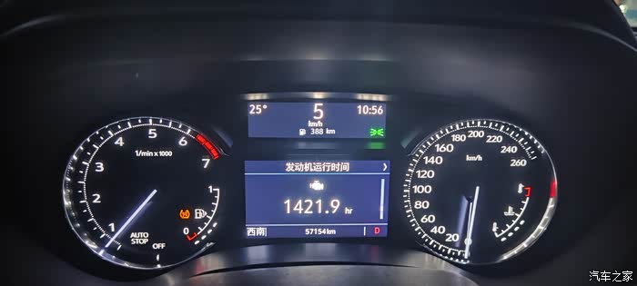

仪表盘自带发动机运行时间,怠速时 时间也会上涨,此次机油一共运行了141小时

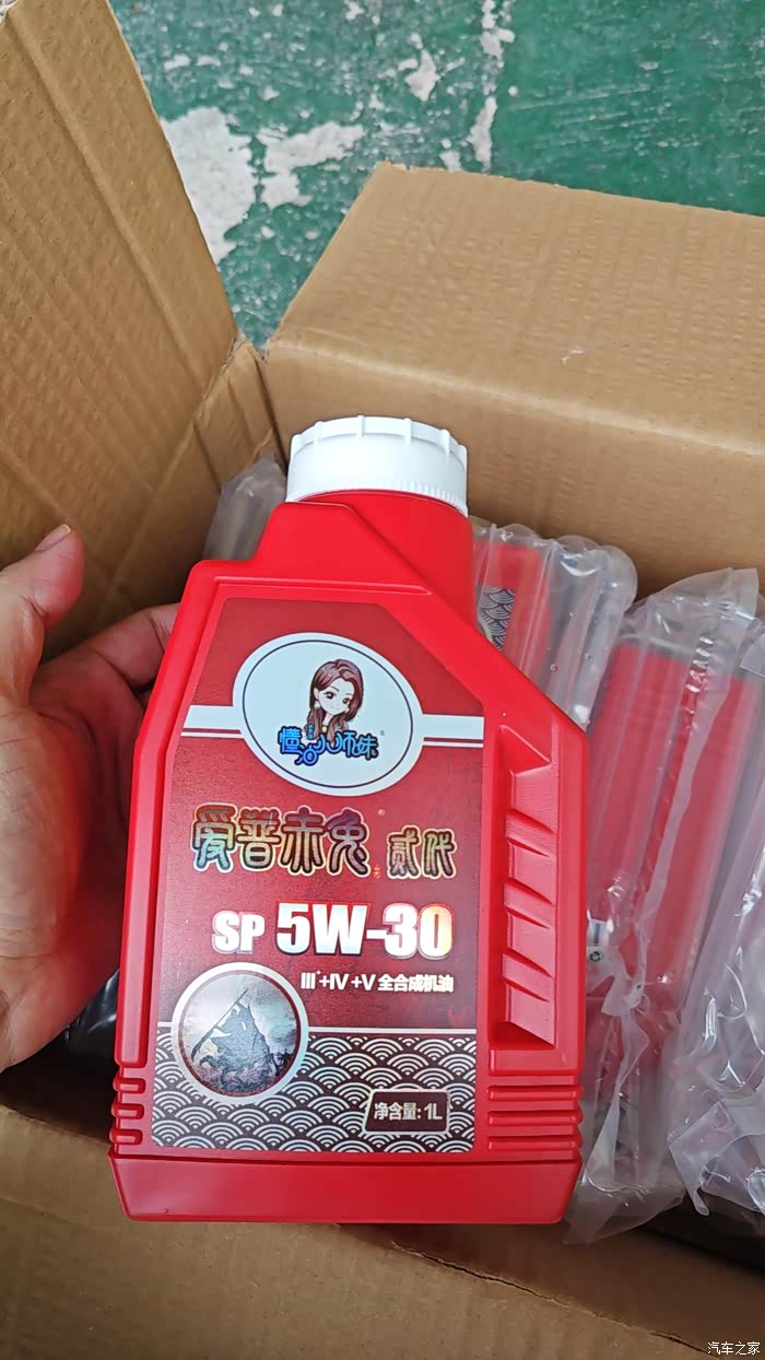

首发48一升买的小师妹上车。上车第二天520 一升47 没想到这都能背刺

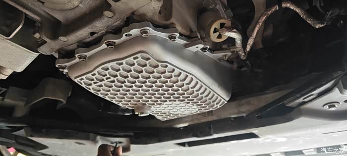

顺便更换99元铝合金油底壳,加水测试能放干净机油,原车塑料油底壳拆下来发现里面残留200ml旧油残留

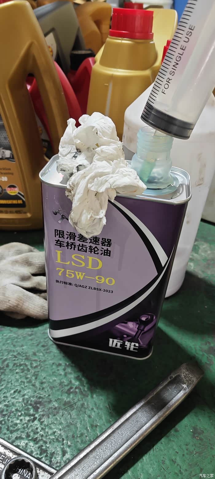

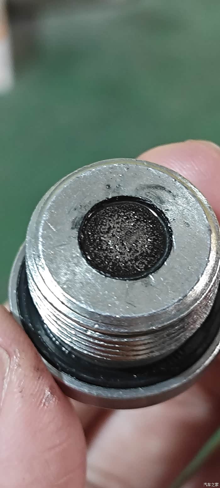

顺便给后桥改装的托森T2 LSD限滑差速器更换阿甘佐lsd油
安索75w90 1500公里磨了这么多铁粉,没早看到@ abc_4295 的帖子哭哭
小师妹上车后 重回静顺爽,选用ccs2200那款。后续下车后再谈谈感受
总结:破云整体使用下来还是十分舒服的,静音又有劲,低粘30开的比20油还轻快多了,啥时候活动了一定再买,原价打死不买
