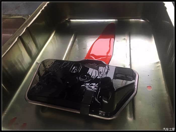

故障判断:途便技师通过对自动变速器检查发现,放出来的变速箱油很黑,并且里面有铁屑。根据以往经验,认为自动变速器换挡冲击现象可能是油压调节电磁阀失灵,或油压调节阀电路故障,阀体较脏、堵塞引起的。油里面有明显铁屑等现象,判断变速箱内部有磨损

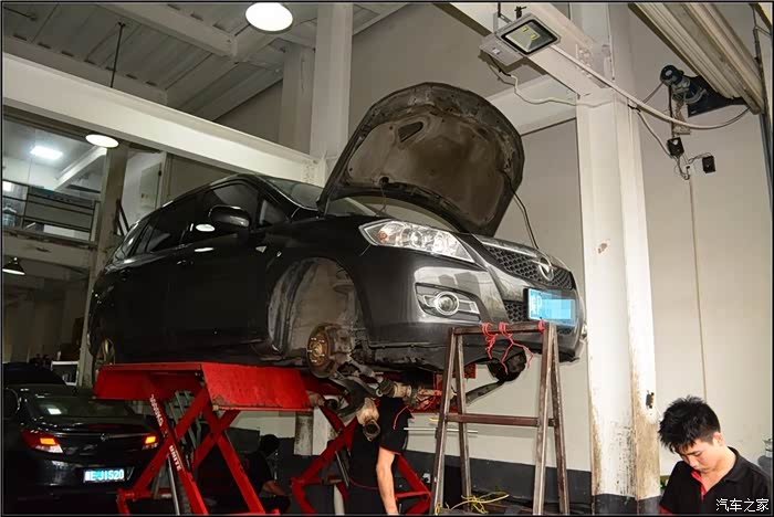

小马已上架,等待治疗.......
两位师傅可是最佳搭档,我很多帖子里都有他们组合,拆解技术已经非常熟练

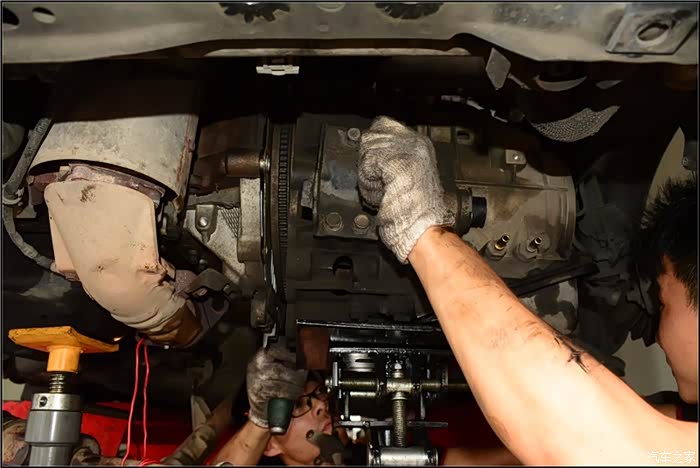

很快两位师傅干脆利索的拆好了,发动机与变速箱已经成功分离,准备开始下落
CVT无极变速器已完美落地!

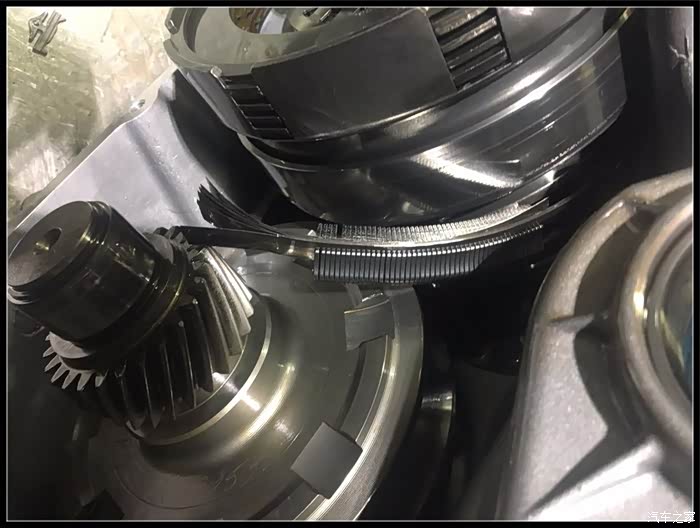

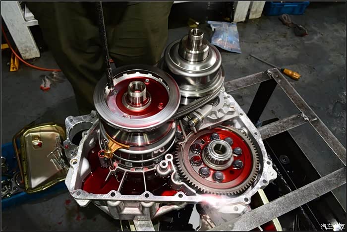

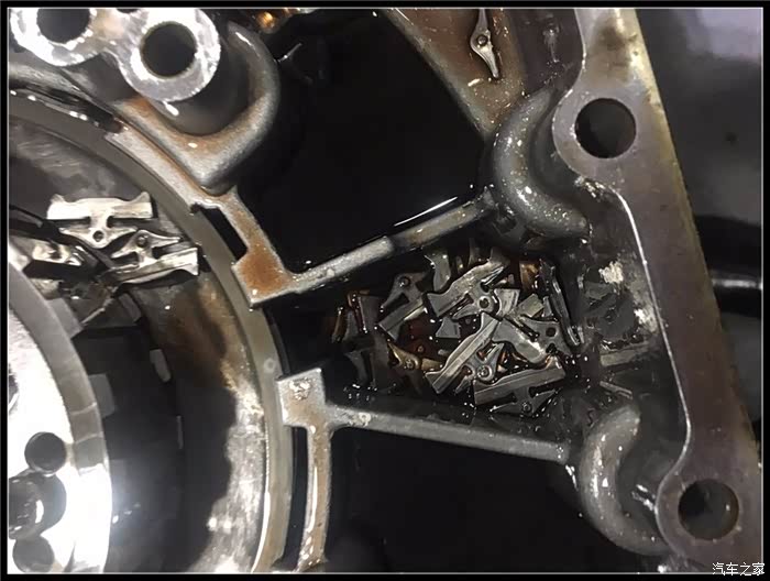

变速箱打开时,可以明显的看到链条已经完全断裂。导致最后不走车
拆解过程不做详细说明,有不懂的可以跟楼,我会第一时间回复大家

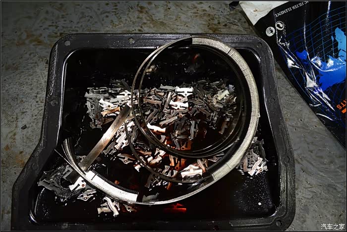

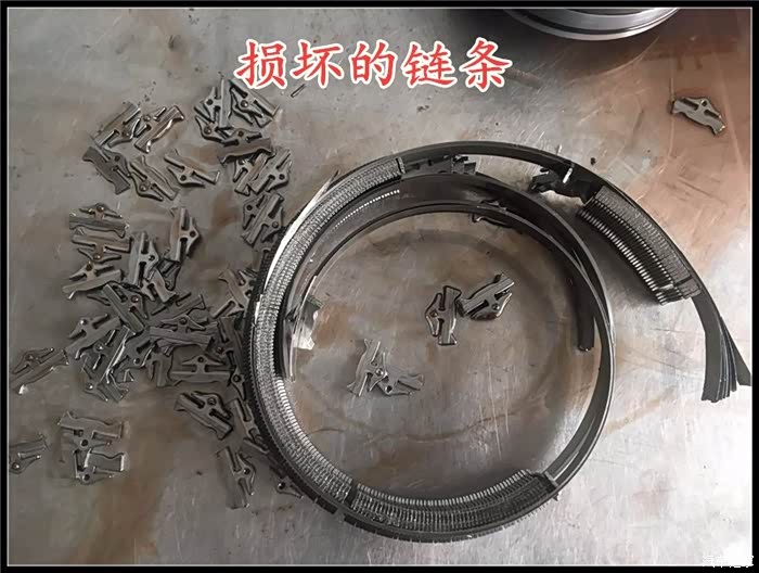

上图是变速箱拆解后的故障现象,链条断裂,全部打碎掉了。
故障原因是由于阀体损坏,导致油压调节不稳、切换不均衡的现象,使变速箱内部无法正常工作,开始车子有明显的冲击感,没有及时的检查发现问题。导致压力缸链条断裂,不走车问题发生

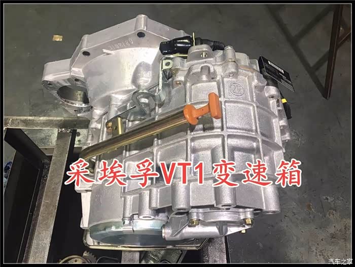

老板特意买了一个新的变速箱总成,用来拆配件,这款VT1变速箱与VT2的区别在于外壳、阀体不一样。适用名爵、宝马迷你等车型。现在师傅将这款VT1变速箱进行拆解。跟拍了一些照片给车友们看看

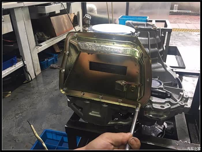

首先拆卸油底壳
拆下来的油滤网

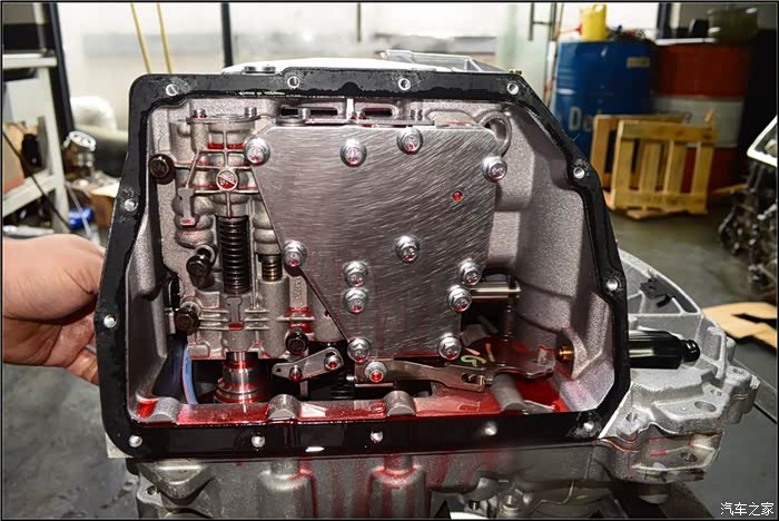

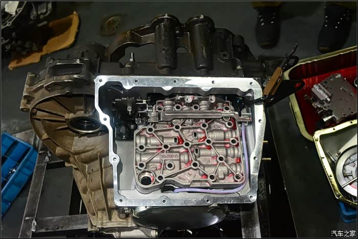

这个就是变速箱的大脑—阀体总成。内部设计有非常复杂的油路,控制着档位的切换,这个部件也是核心技术。

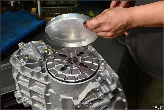

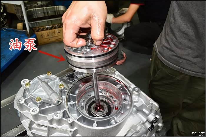

打开盖子,取出油泵

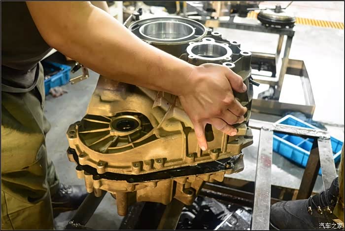

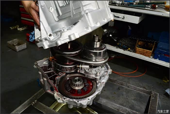

打开变速箱箱体

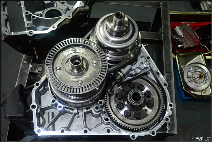

小马的配件找到了,需要拆下整个压力缸给VT2换上,让小马重新复活。

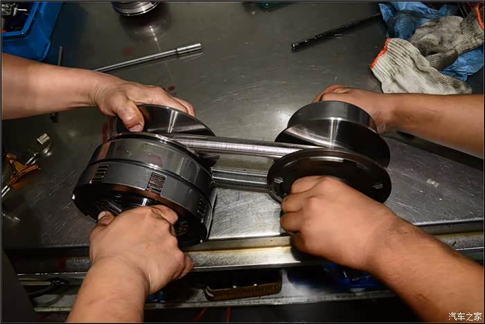

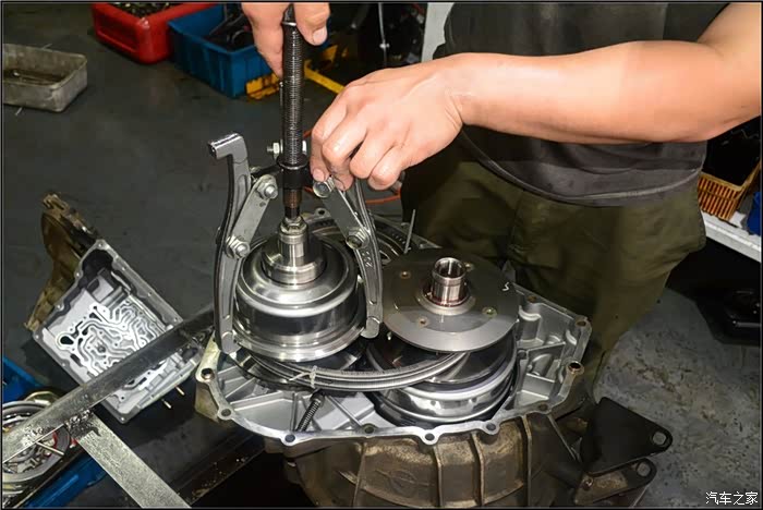

两个师傅共同配合拆下链条,将压力缸进行分解。主要目的是需要进行全部清洗干净后才能重新安装

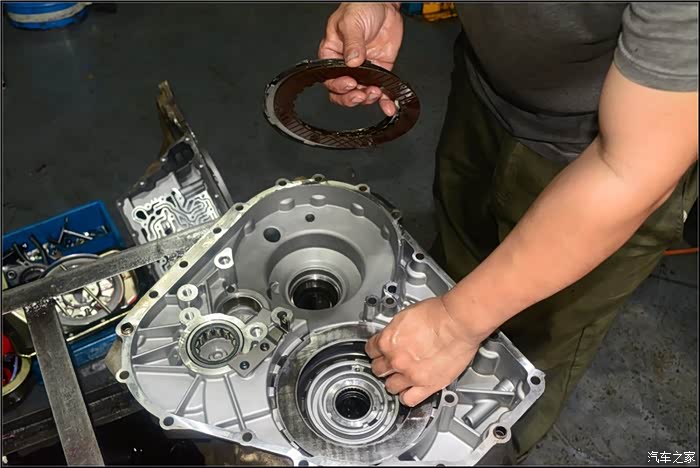

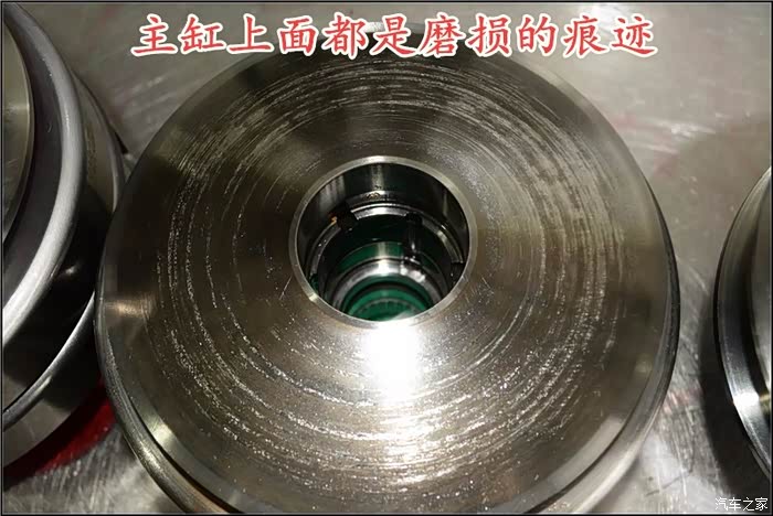

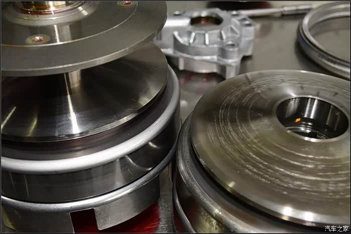

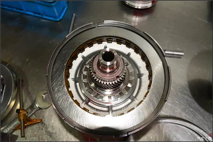

主缸内部都是摩擦片

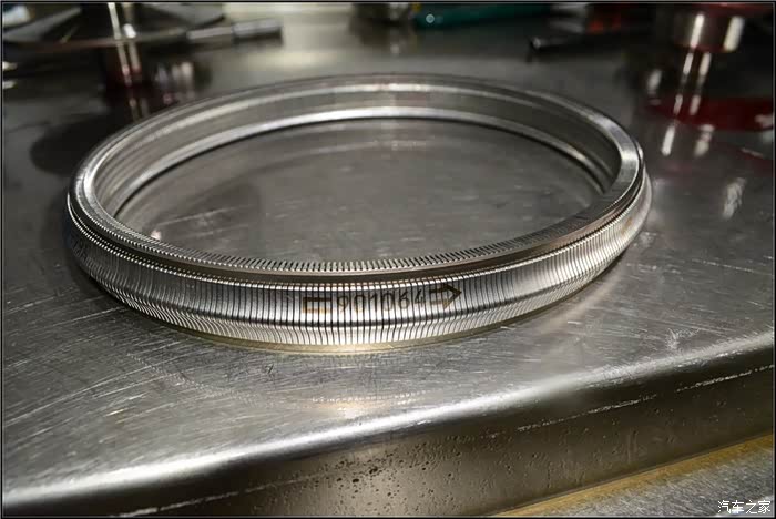

新的链条

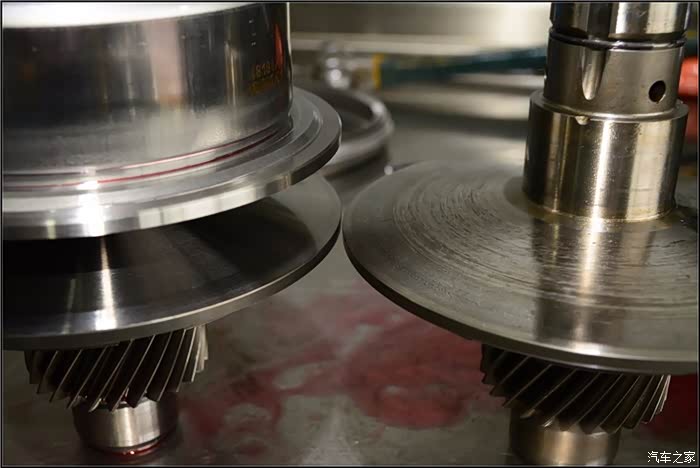

再来看看损坏的链条已经面目全非了。

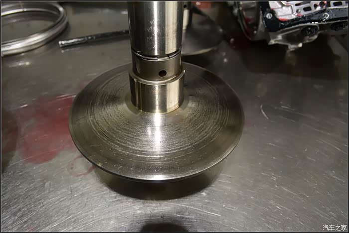

主缸新旧对比
副缸新旧对比

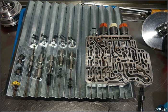

损坏的阀体需要更换,这个像迷宫一样的结构是变速箱油的流经通道,通过电脑精确控制着喷油时间和部位。
阀体损坏的原因主要是因为油脏。变速器油的颜色其实超不过两年就会全黑,这些黑油里面含有金属碎末,氧化物,铁锈,水汽,白色乳化物之类的。然而这些东西就是导致阀体管路或者阀门堵塞的主要原因,所以大家不能忽视了变速箱的保养,所有的油都有质保期,是需要更换的

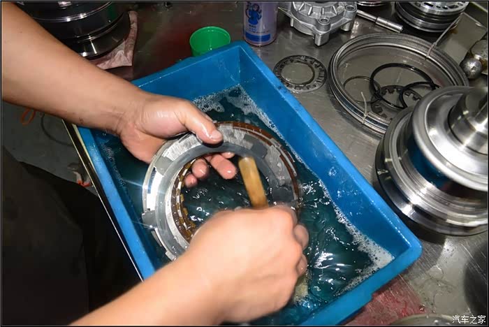

清洗摩擦片以及所有拆解下来的配件
师傅已经开始进行安装
更换新油泵
安装OK
