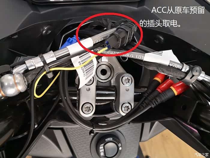

“改装”遵循不破坏原车电路、不大改变外观及机械性能为主要原则。

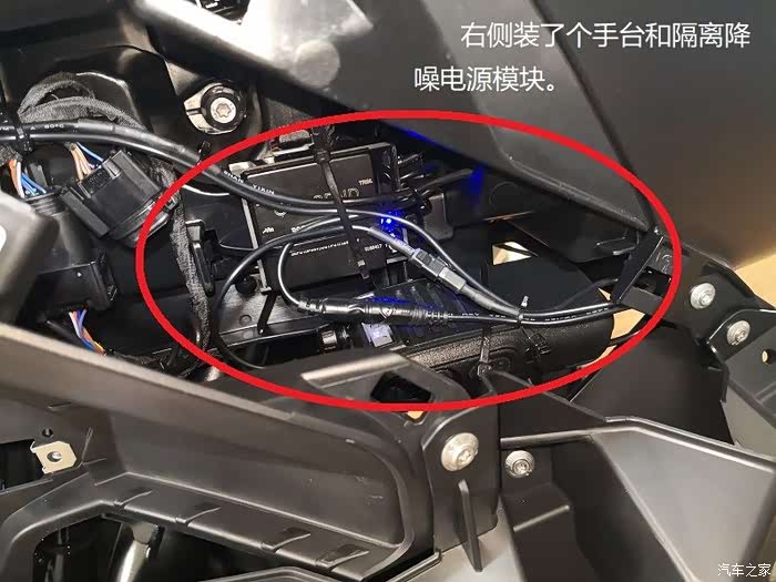

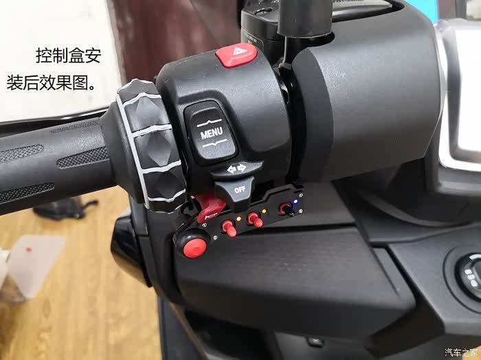

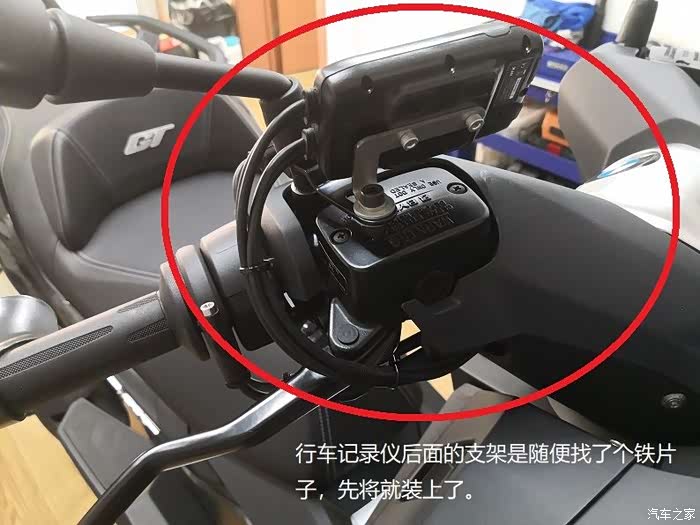

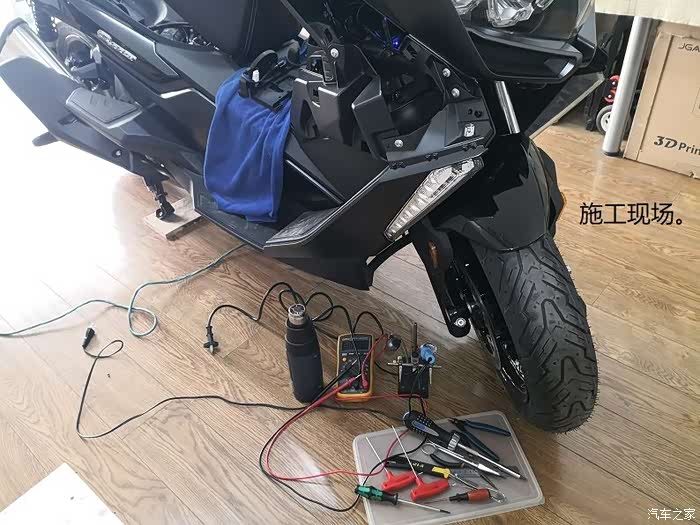

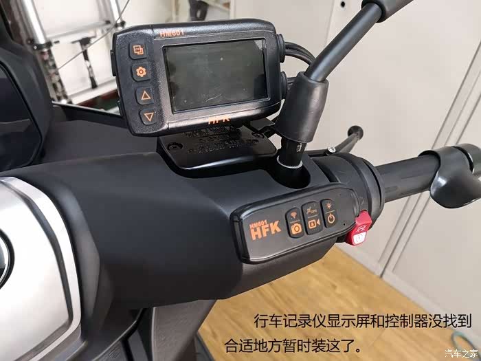

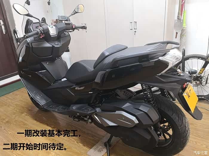

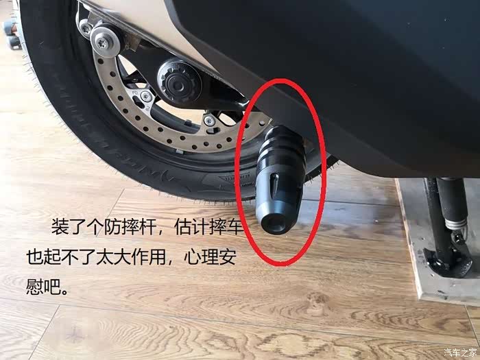

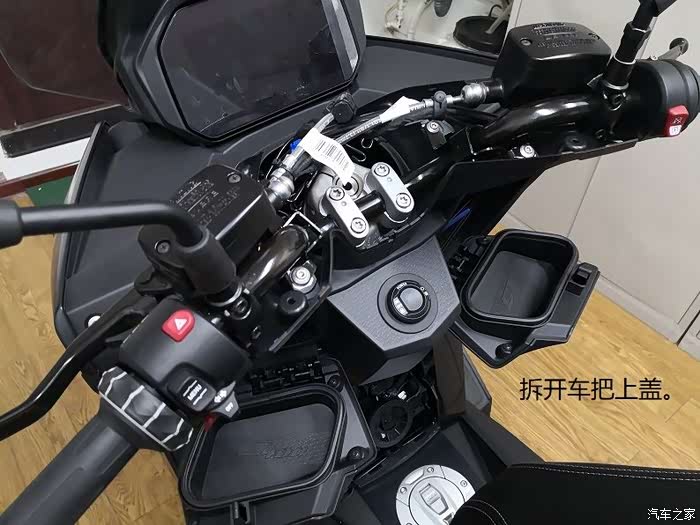

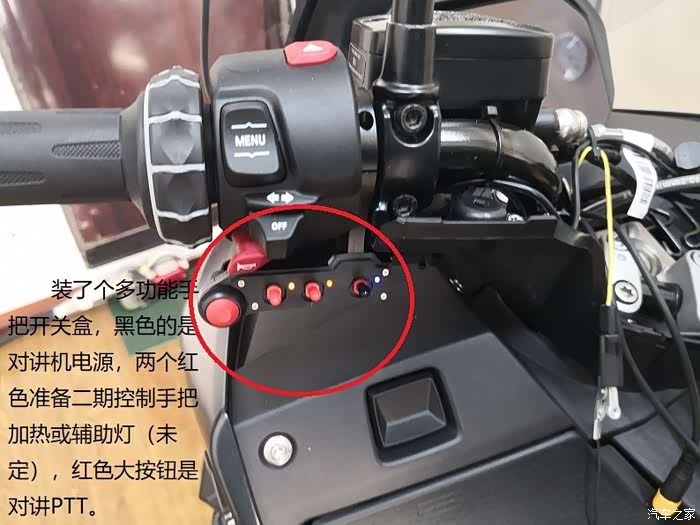

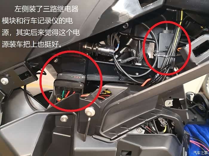

前面已发帖改了一个后牌照架,这两天又利用业余时间加了多功能手把控制盒(F800GS旧件)、对讲系统(F800GS旧件)、行车记录仪(F800GS旧件)、GPS定位(F800GS旧件)、加高风挡、防摔杆等。另外新买了副车把护手,但发现无论怎么调节都会碰前风挡和刹车油壶,最后拆了,留待二期改装再考虑;买了个仪表遮光罩,怎么也装不上也只能做罢,谨慎建议400GT车友买这两个要慎重,不过也许我买的是C货吧。

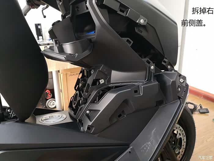

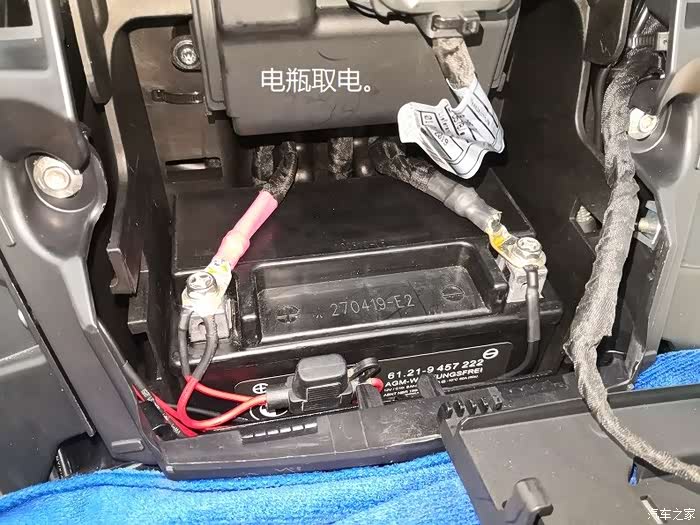

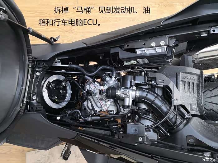

拆车过程还算容易,400GT外壳基本就一种规格螺丝,不像12ADV,长的、短的、带台阶、不带台阶、M5、M6一大堆规格。马桶不太好拆,有两个插头,还有一个线卡子,要先拆掉,然后找角度才能取出来。

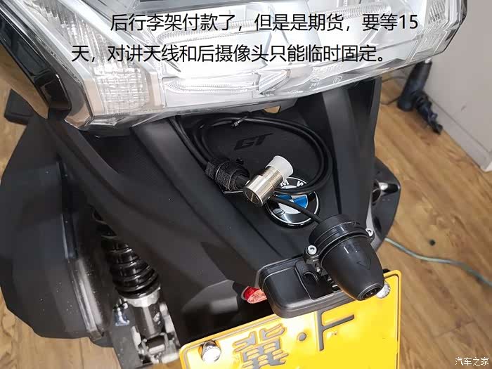

订了个原厂后行李架,但要15天到,所以对讲机天线和后摄像头目前只能临时固定。待行李架到了再发装好图片。
一期改装基本就这些,二期计划加电加热把手、继续研究车把挡风护手、研究套风挡升降机构。。。具体实现方案、实施日期未定。。。
