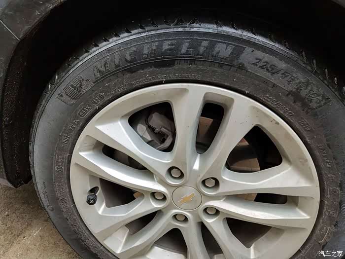

一次下雨天,轮胎扎了洞,没注意,开了几个公里,废了一条胎
下着雨,换的备胎
直接换了2条米胖子的浩悦4代,还别说,胎噪音小了好多
18年42周的,非常新鲜。做什么隔音,不如换胎来的实际点

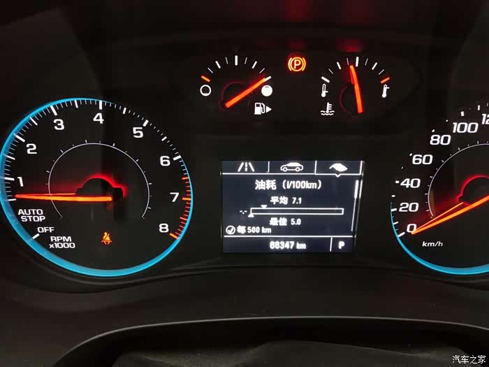

冬天时的油耗
夏天时的油耗,非常省
6万6千多时总的平均油耗。我一般不飙车
