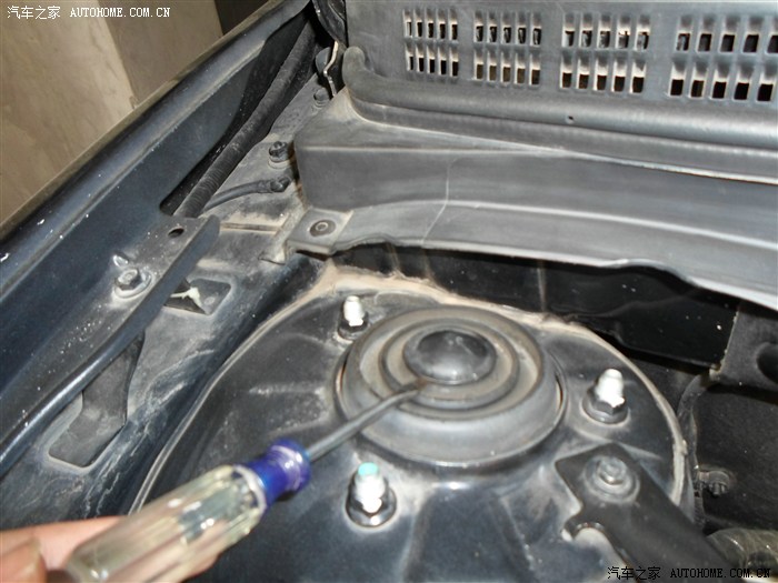

首先用平口改锥撬开防尘盖

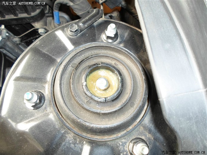

撬开后的样子

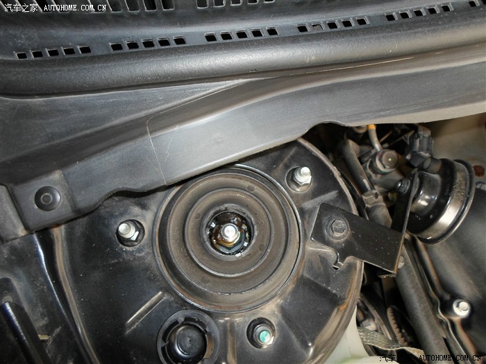

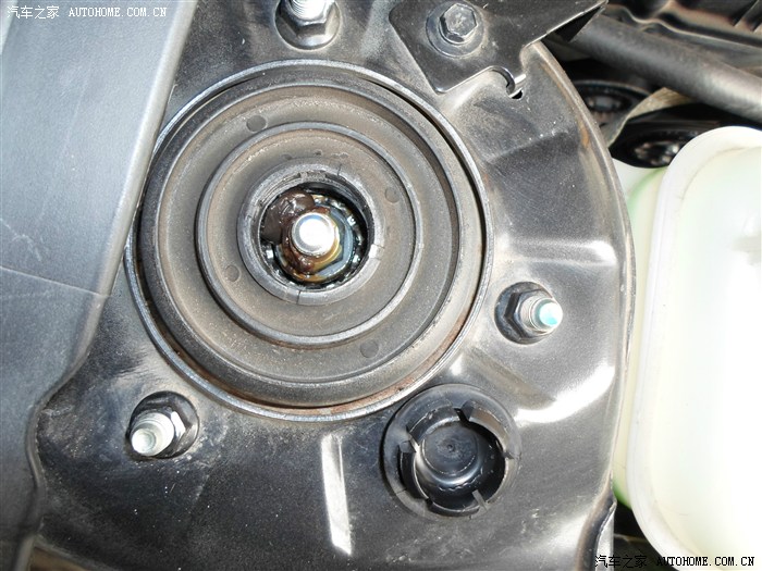

能看到轴承上的钢珠,黄油很少
黄油加进去后要稍微用力往下摁,尽量使其被摁倒轴承的另一面,尽量使轴承充分润滑

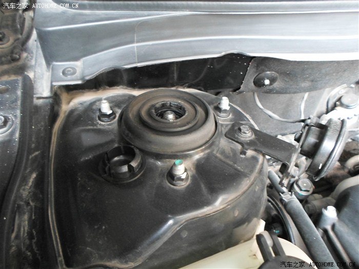

最后盖上防尘盖就搞定了,加完后立马打方向测试,故障减轻,异响次数减少,往右几乎要完全打到头才响了3下,往左不响了,今天在挪车的时候刻意地注意了一下,“咔咔”声没有了,故障排除
