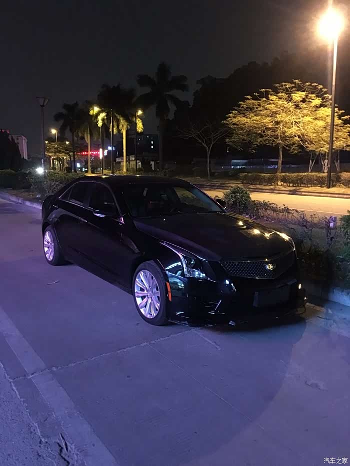

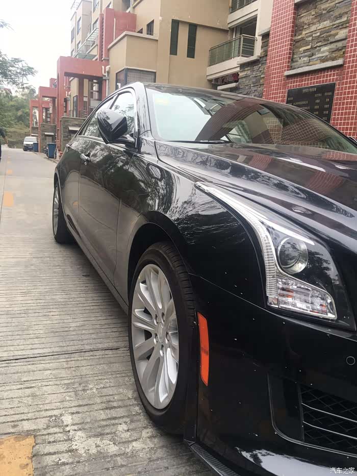

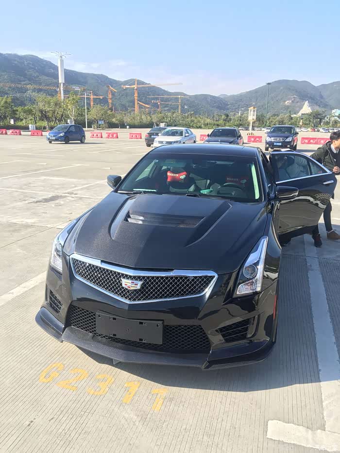

黑武士揭幕

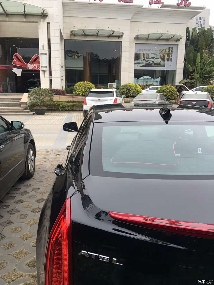

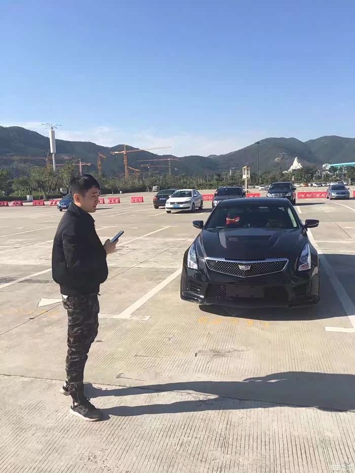

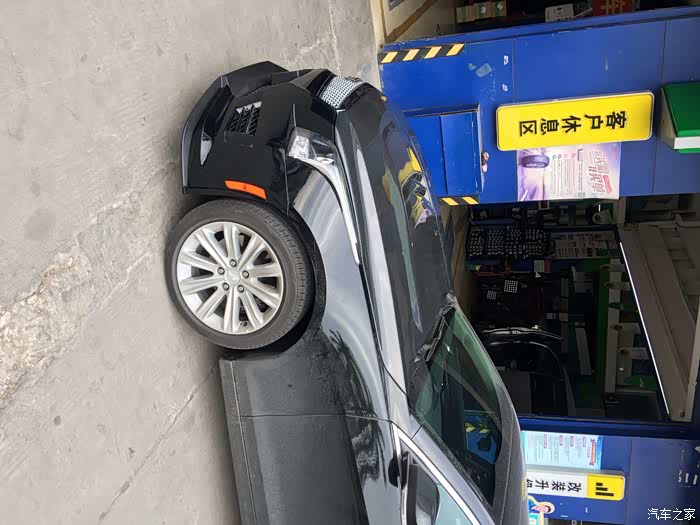

提车时候没想着要发帖,图片没照!但是这里要批评一下粤凯拍照的,合照拍的一点水准都没有,放张背影吧!

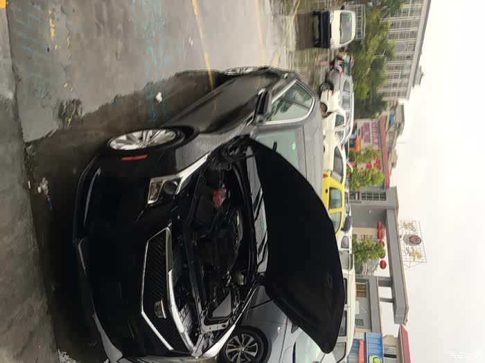

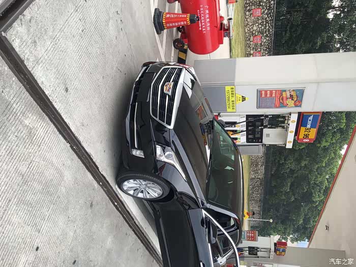

出了4S门就跑高速,
帅

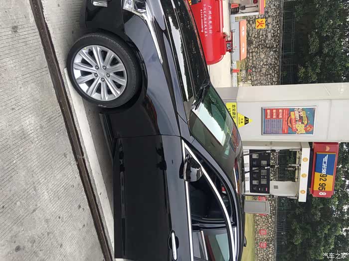

第一桶油加的98,去了390块!送一包大米

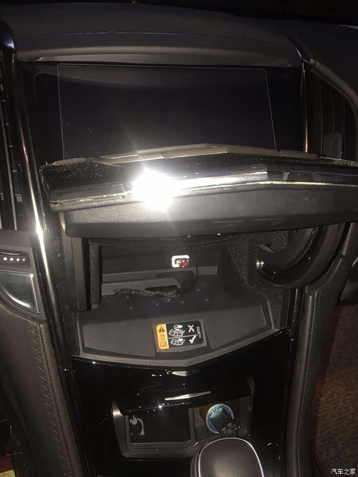

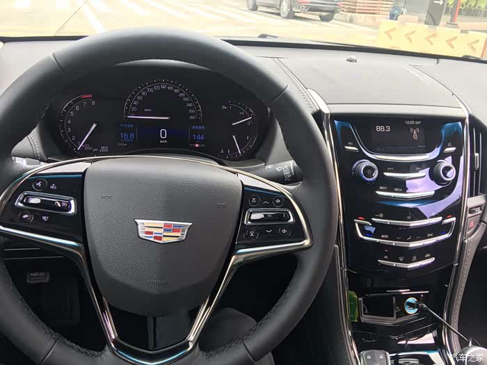

这就是技术版,屏幕多可爱!

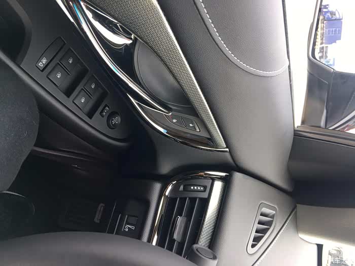

这个位置每次上车关门喇叭都有电流声 吱吱的响
上下一曲反人类设计

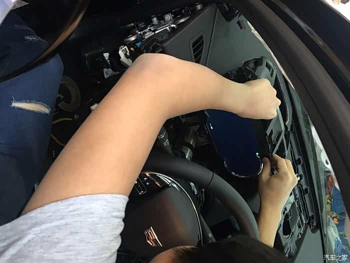

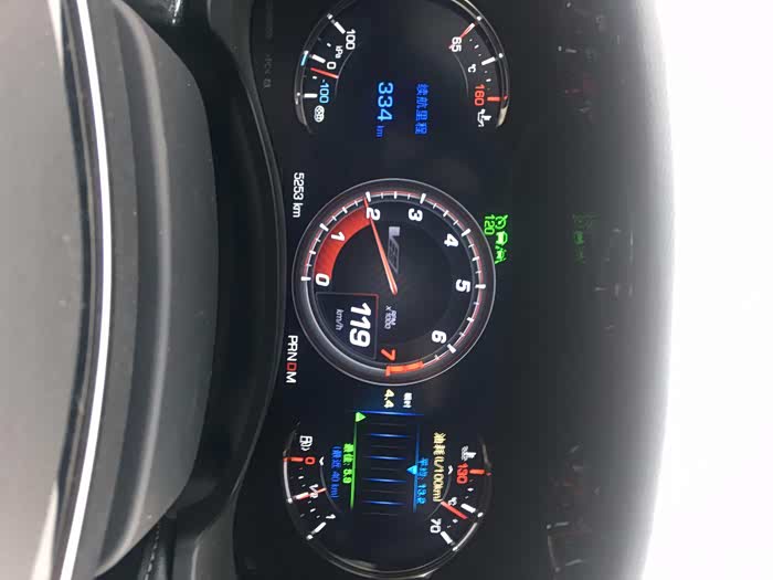

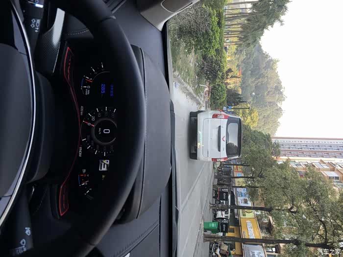

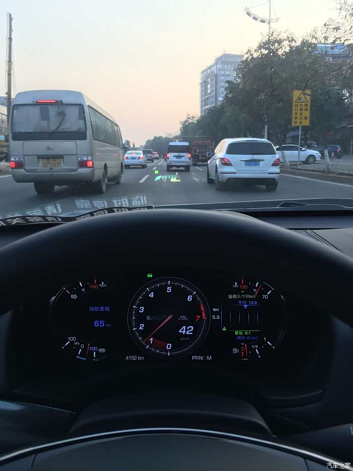

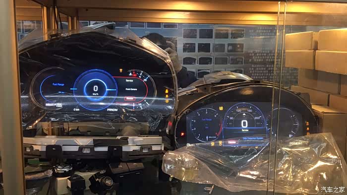

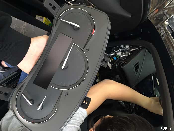

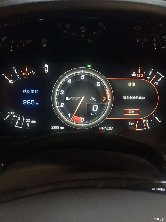

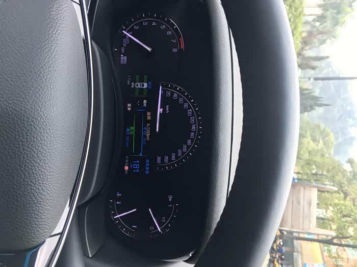

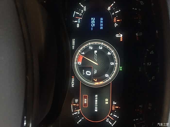

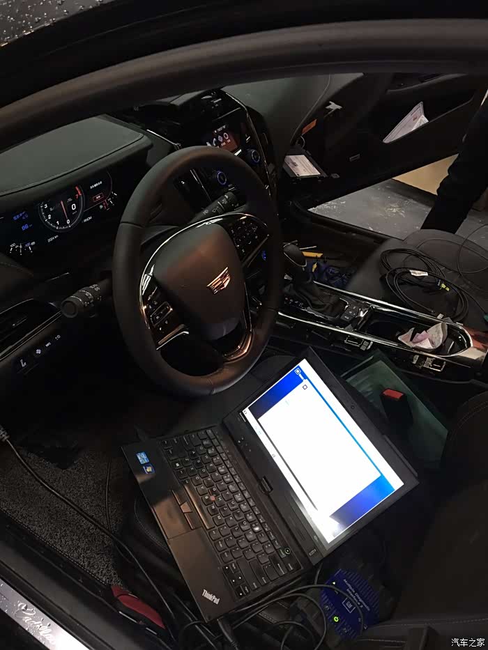

两个液晶选

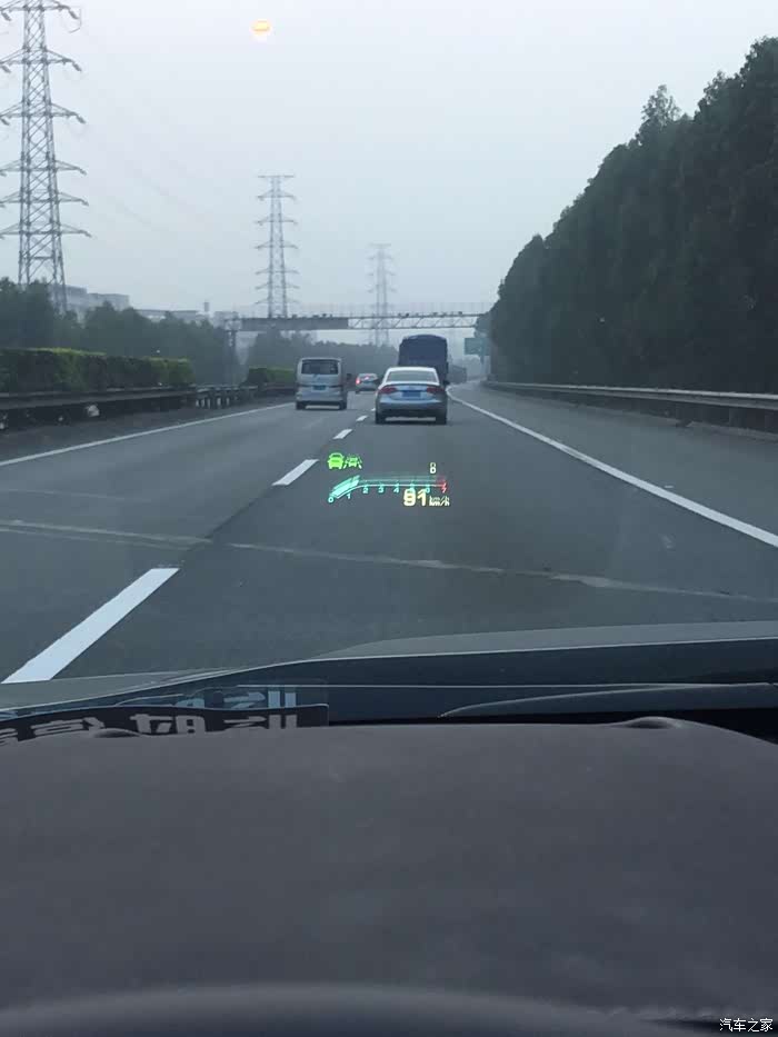

上V版全液晶仪表、HUD抬头显示

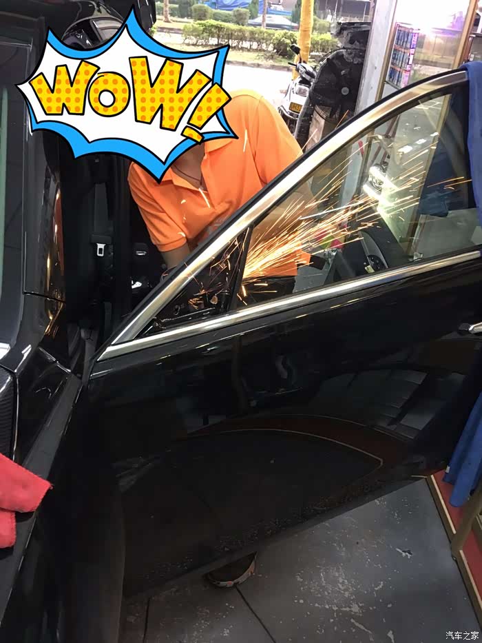

拆的够可以的
原车低配仪表
要切割,眼不看心不烦
留着纪念

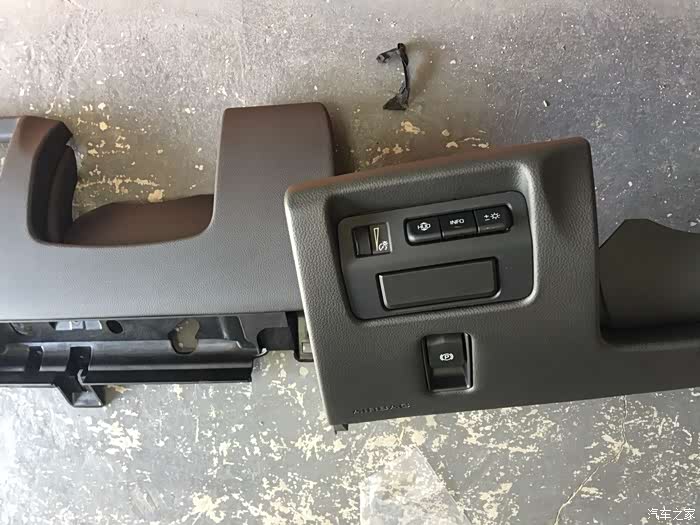

顺便把电子手刹系统的面板换上,反正后期要改,拆一次就好!
抬头显示的高低配盖板
换好了之后也没拍照,只知道我是439公里就换了
因为这都不是重点
因为这都不是重点

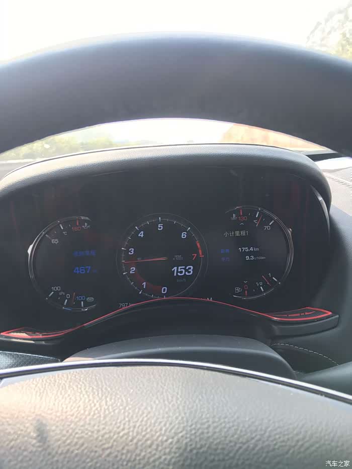

797公里再补一张

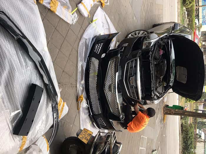

败家第二步...........

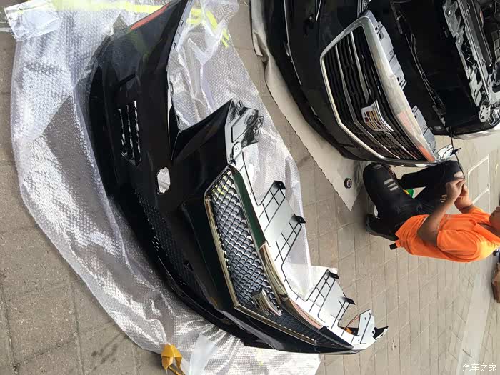

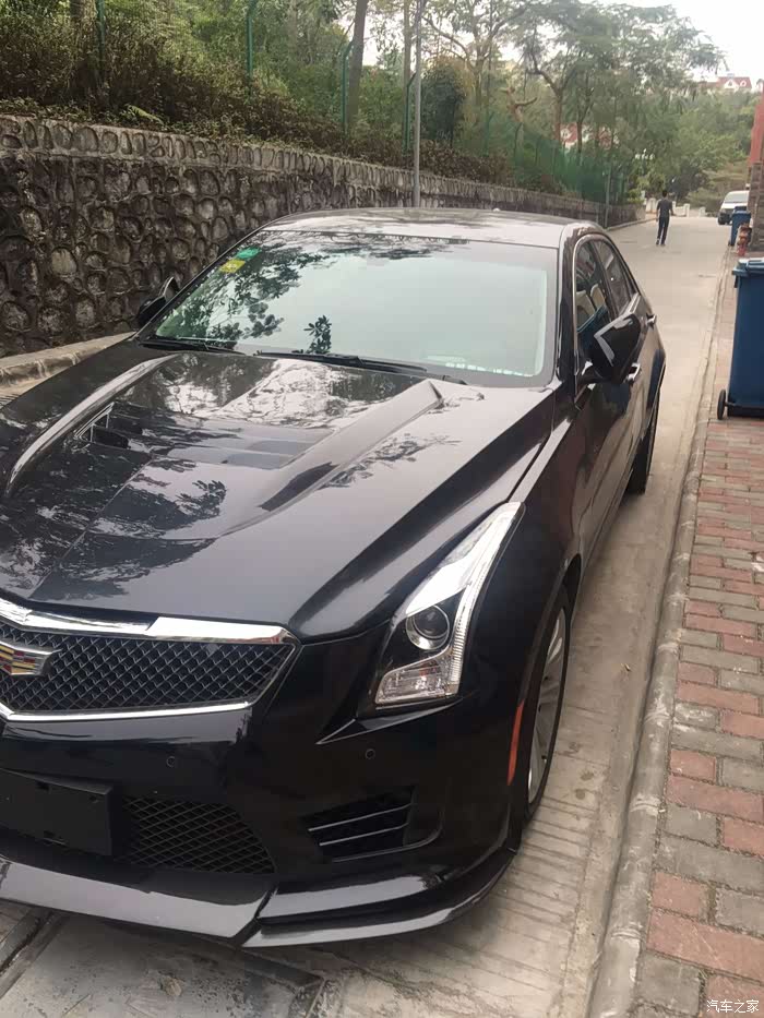

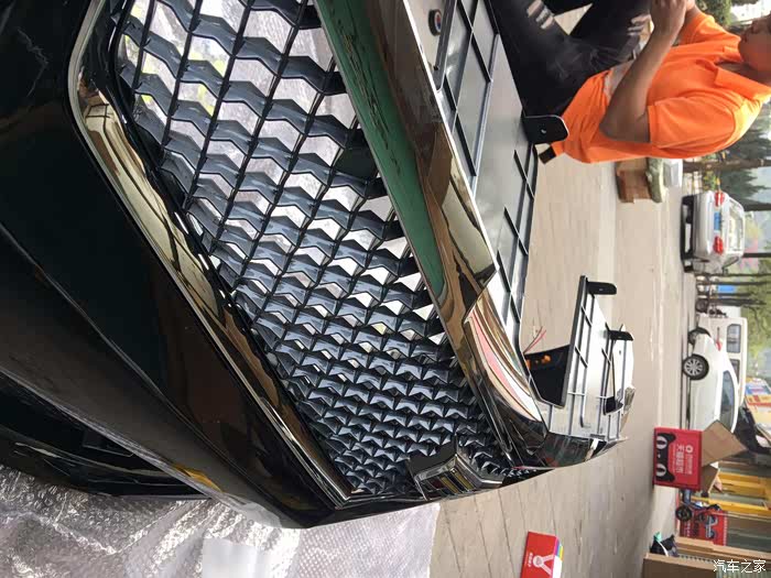

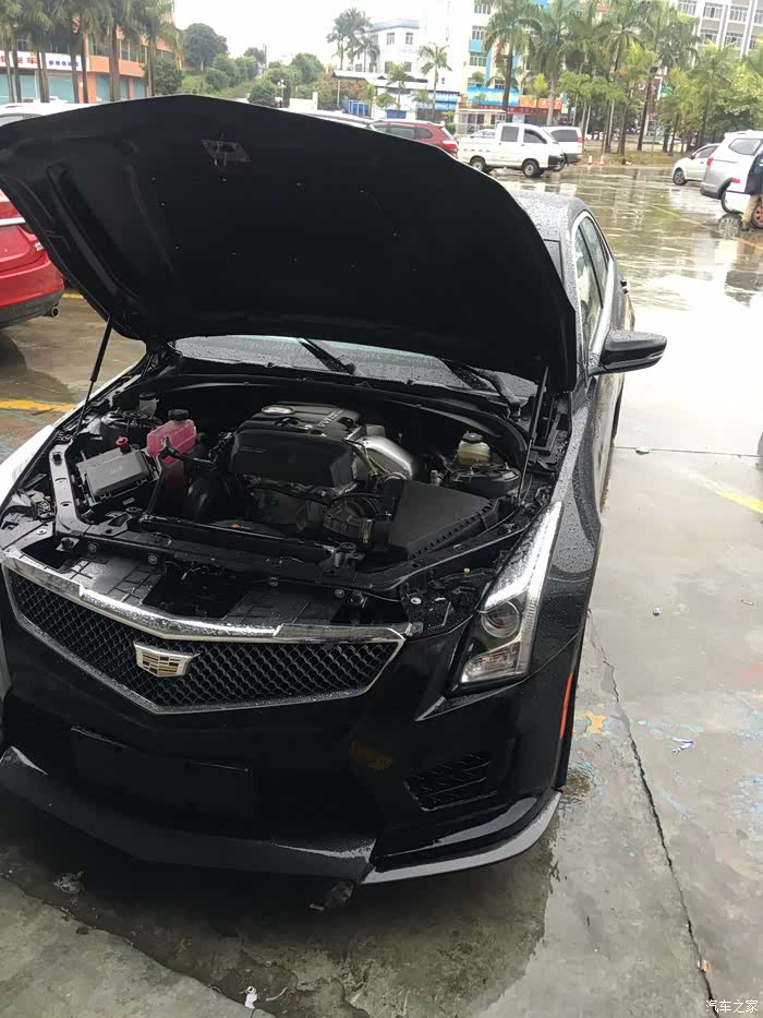

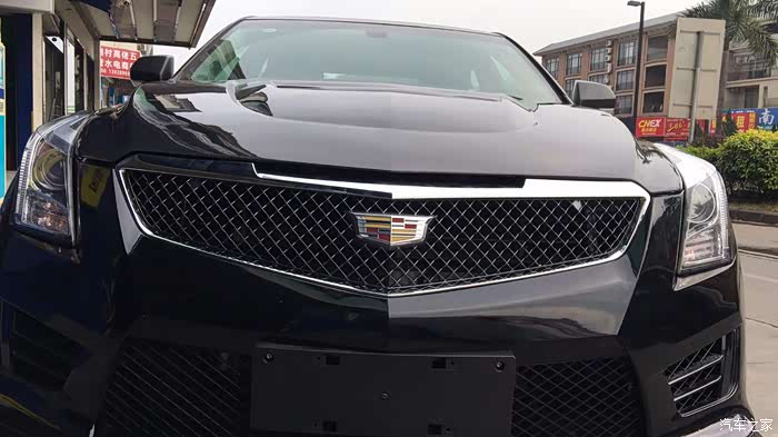

最新款海外V套件上身,顺便改了欧司朗一抹蓝大灯

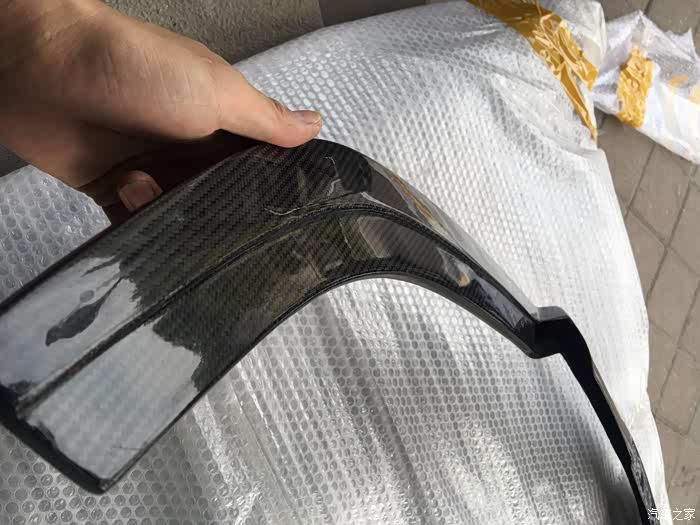

碳钎维的前唇
好期待
这个角度拍会不会好一点

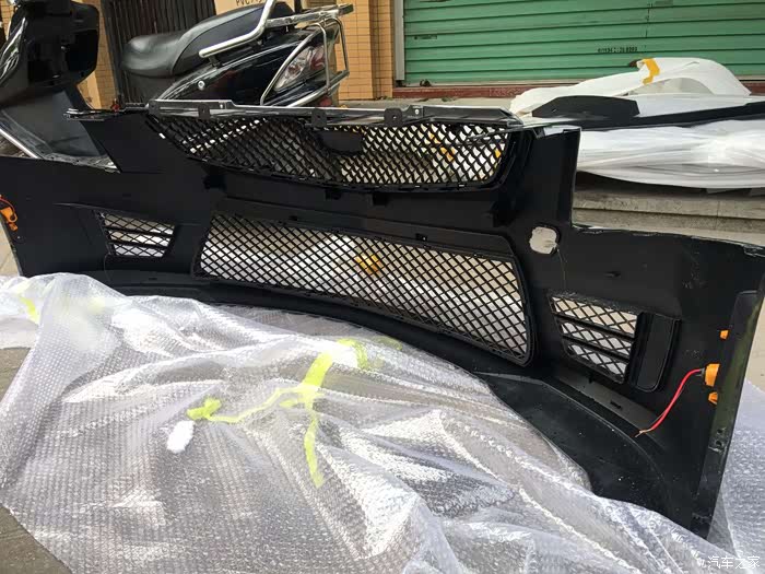

杠的背面

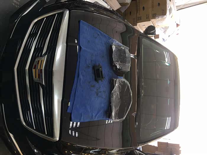

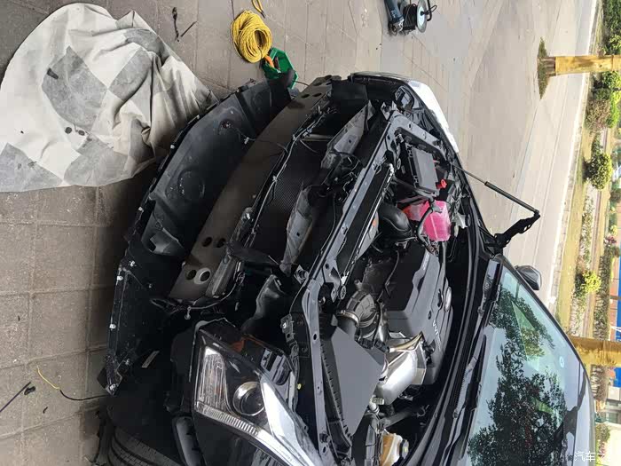

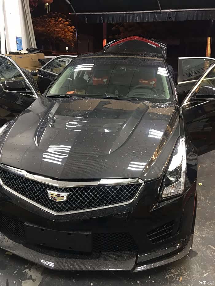

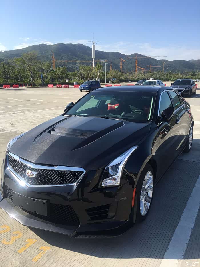

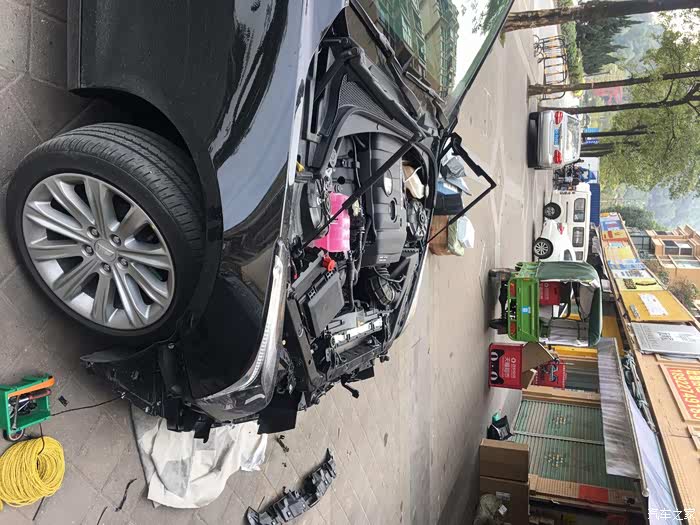

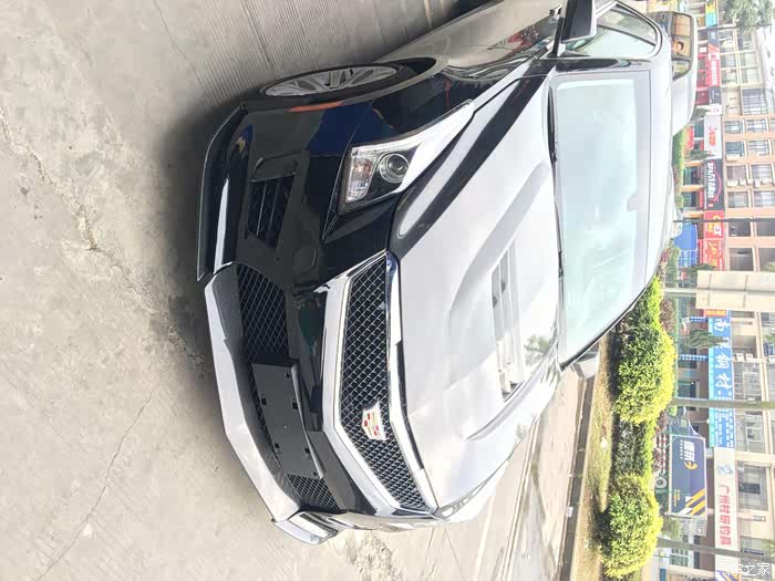

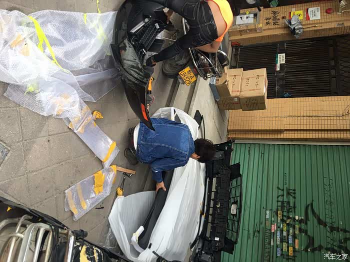

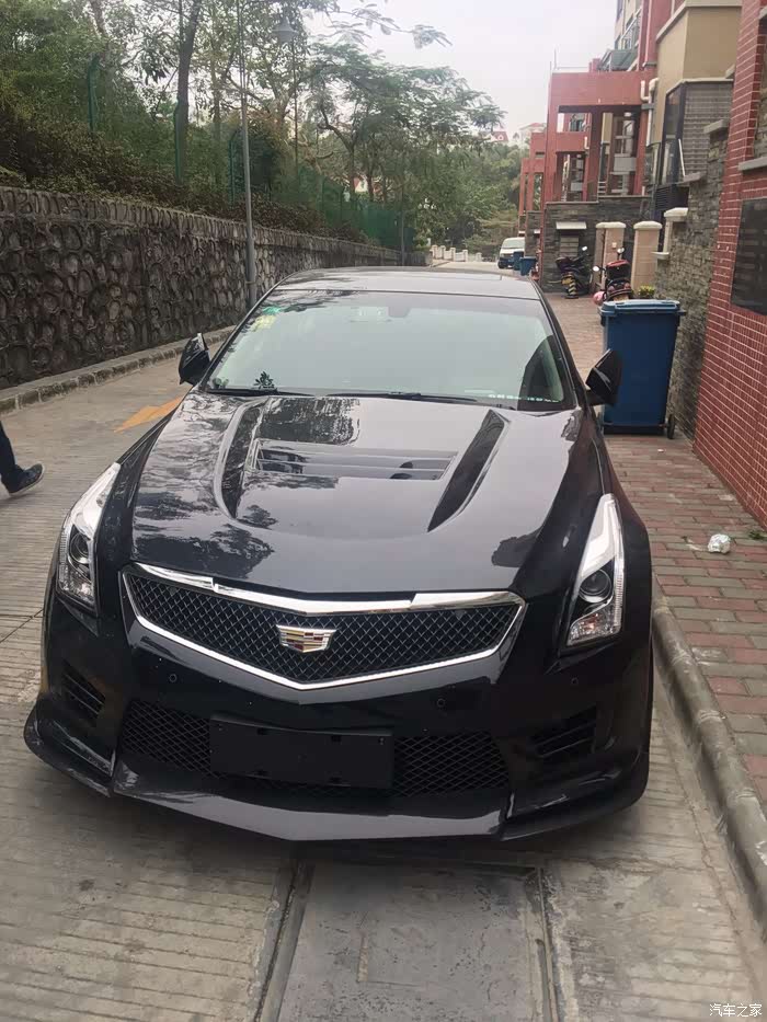

现在开始换机盖
场地有限
这样看着好伤
装好之后来个前脸照

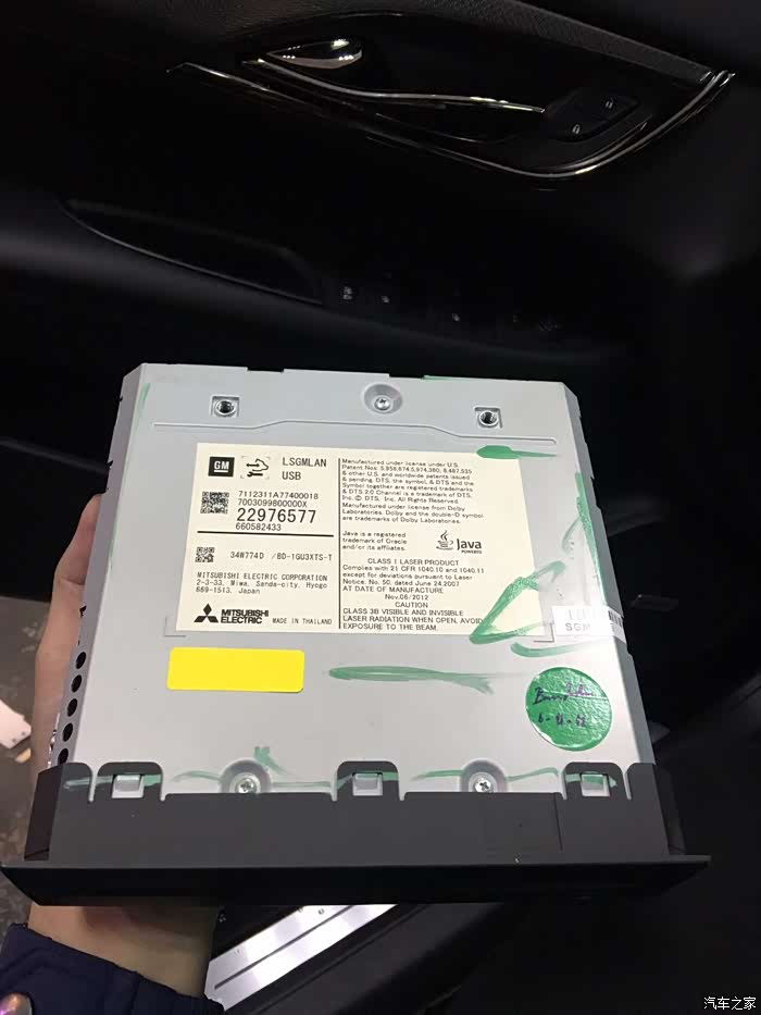

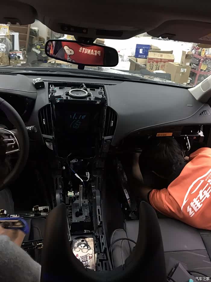

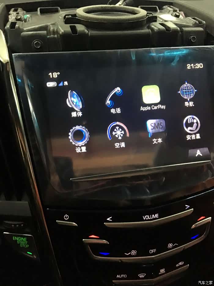

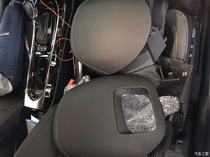

原装顶配领先版CUE大屏,带无线电!顶配音响(功放特意在国外定了3.6T原装ATS-V的拆车件,然而效果无区别)、DVD机搞起
原装顶配领先版CUE大屏、顶配音响、DVD机搞起

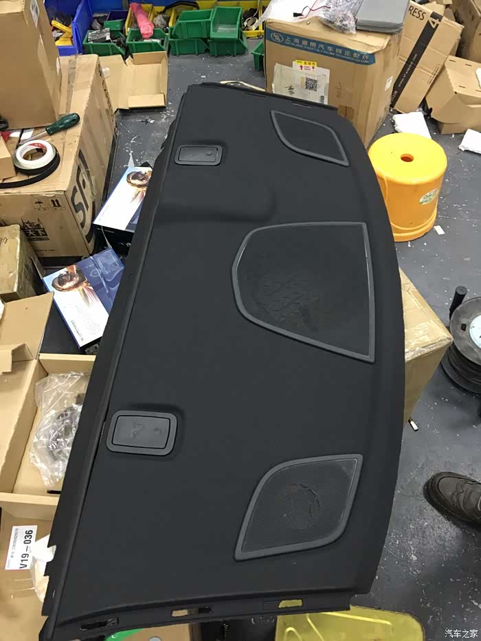

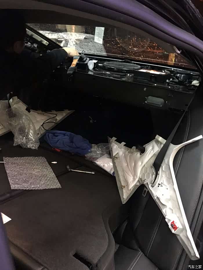

后环绕喇叭搞起
后环绕喇叭开孔
拆
原装BOSE喇叭
原装DVD,其实就是XTS顶配铂金版配件,反正ATSL可以用
虽然我没有能无线电充电的手机,但是我就喜欢有

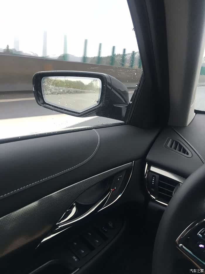

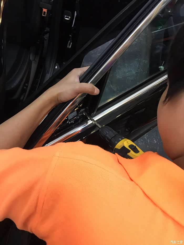

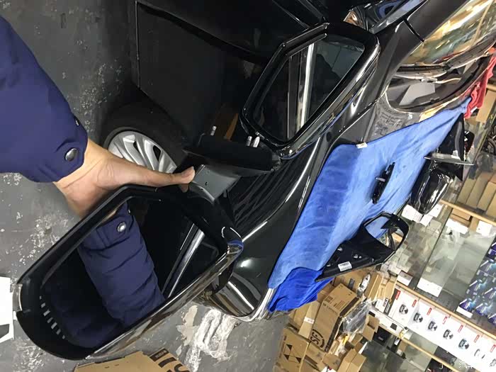

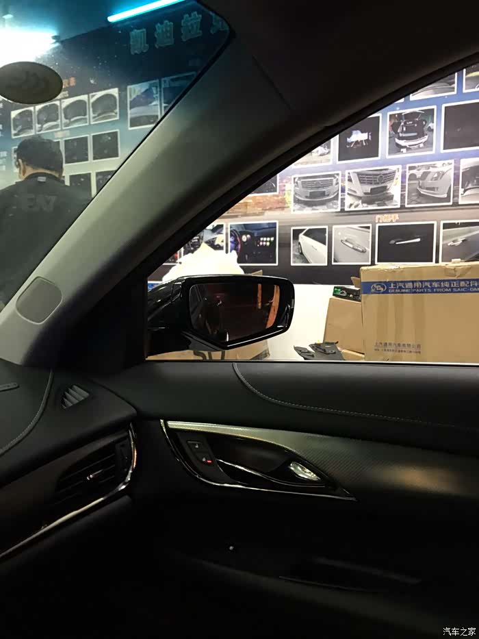

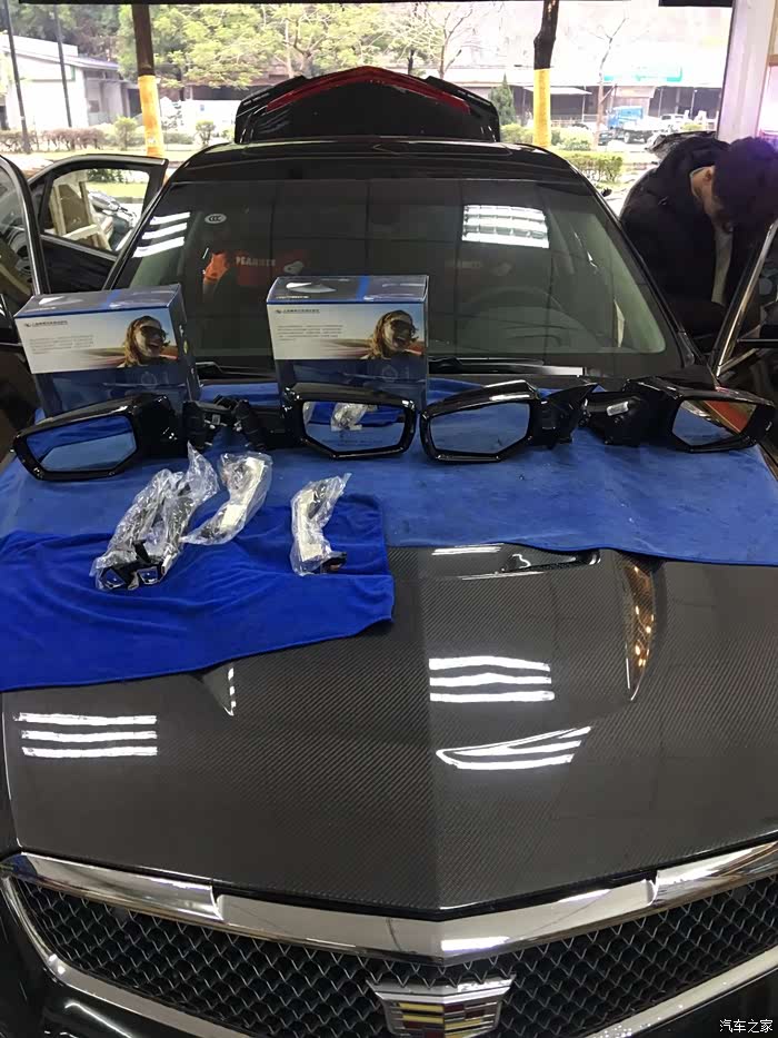

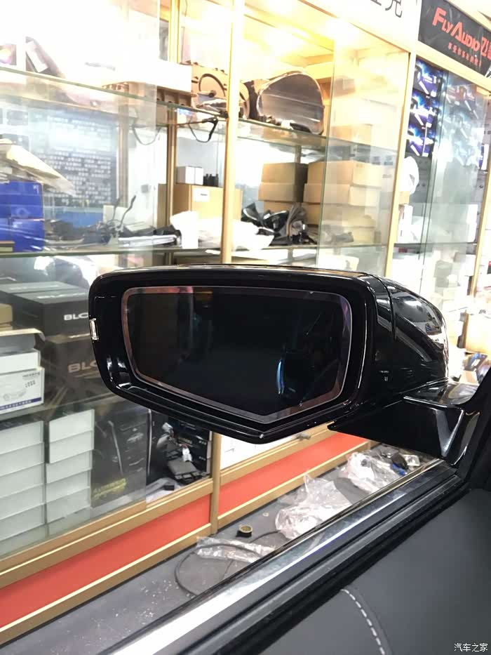

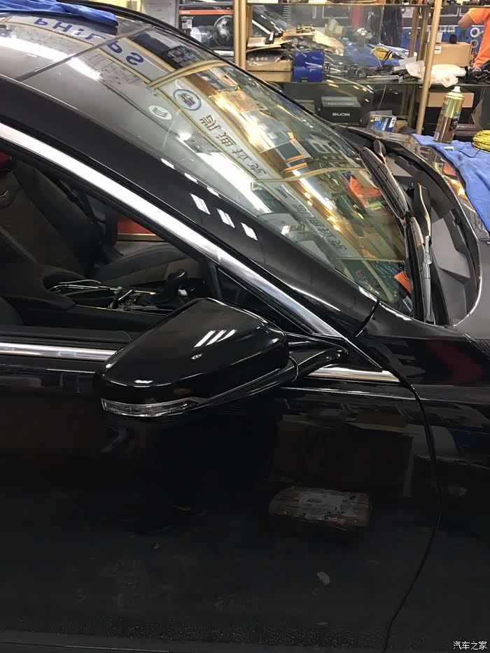

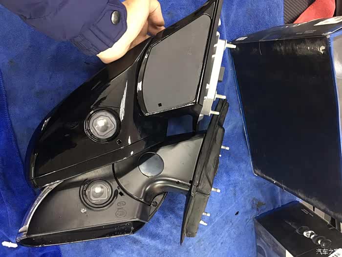

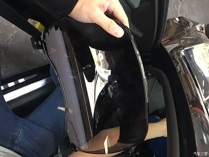

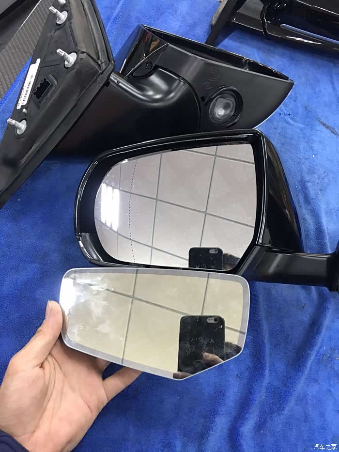

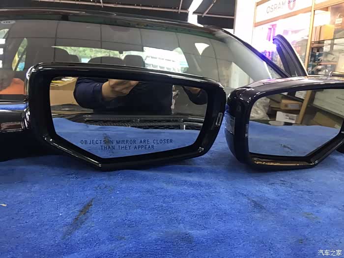

唯一跟别人不一样的地方,原装正品ATS-V和CTS-V外后视镜,没买车就预定回来了!
V版后视镜、LED门把手灯、德国原装GM快装后门喇叭一起搞
右边镜子还带因为

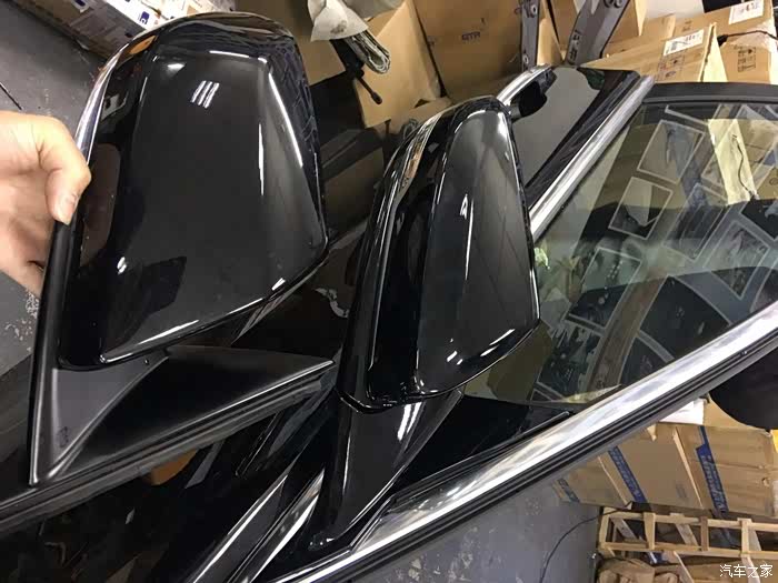

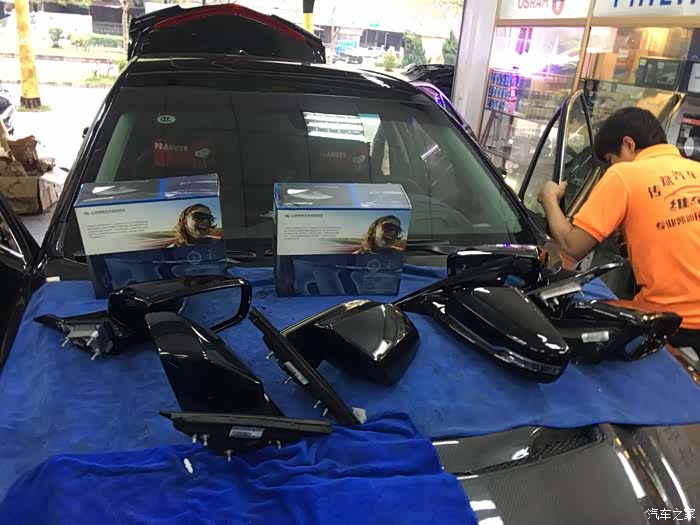

这里两对V后视镜,一对是ATS-V、一对是CTS-V的折叠后视镜
大爱
底座都不一样
大爱
朋友们喜欢的需谨慎,因为不是原装位安装
眼不见心不烦
镜片变细长
帅
顺便装了内外防眩目,这个还支持并线辅助功能

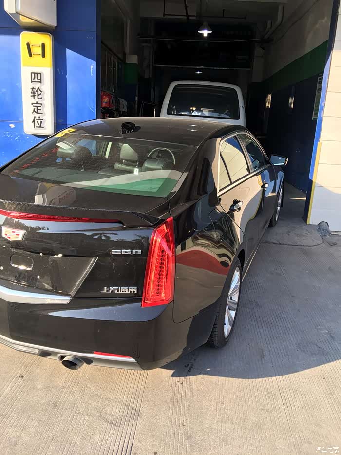

开车回老家上牌
找的别人帮忙上牌,花了几百块,自己不会上牌

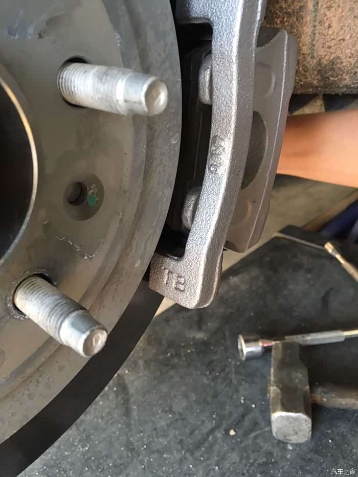

烧钱第五步

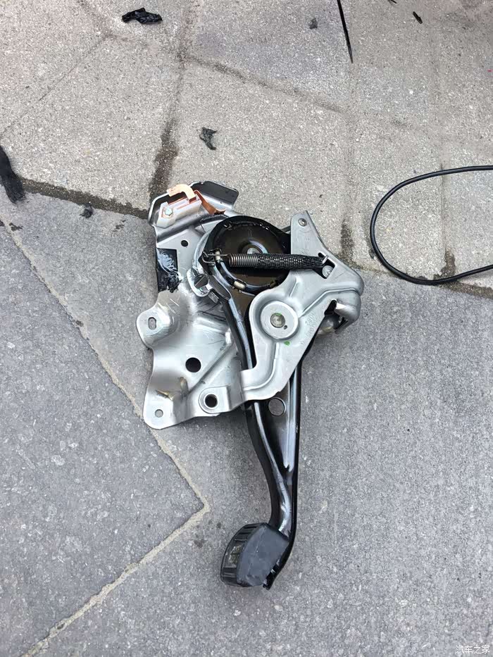

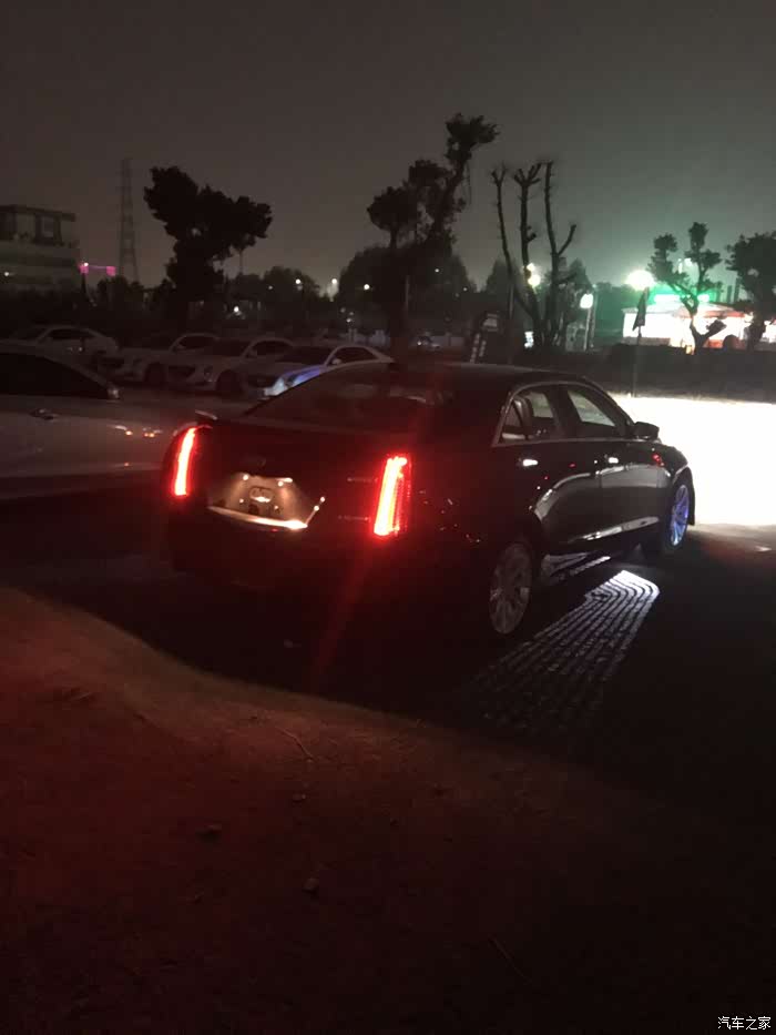

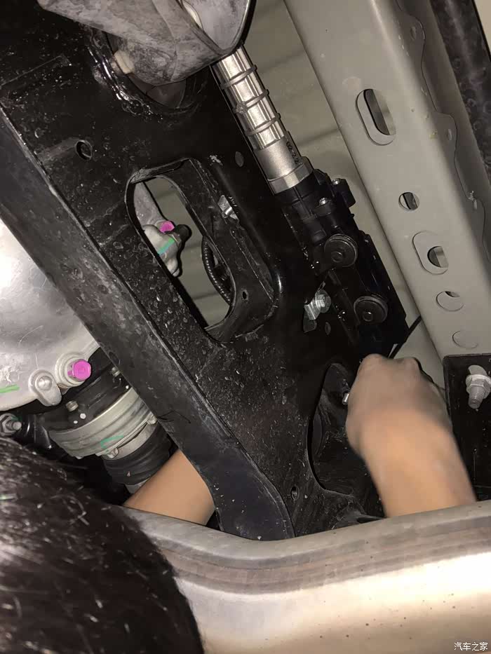

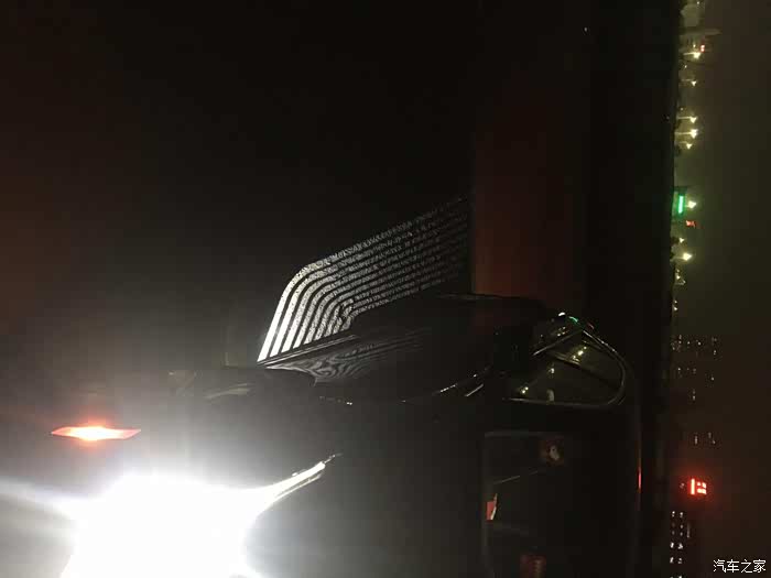

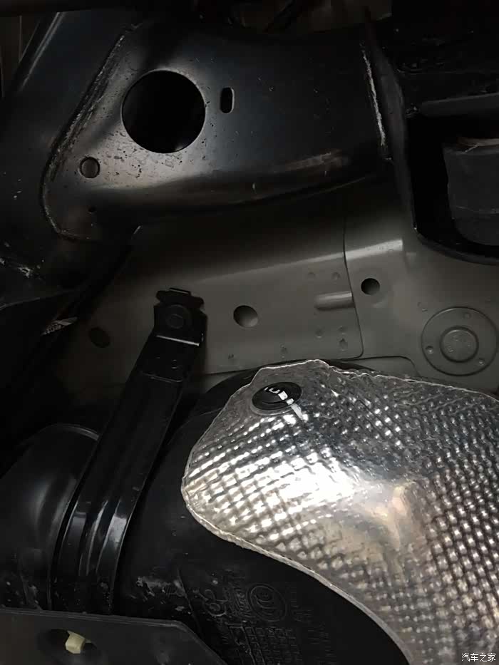

原装顶配电子手刹系统。V版尾翼、天使之翼地毯灯

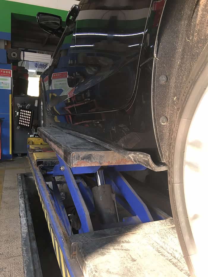

侧裙要拆了,要装地毯灯。侧裙之前车友不要装上去的

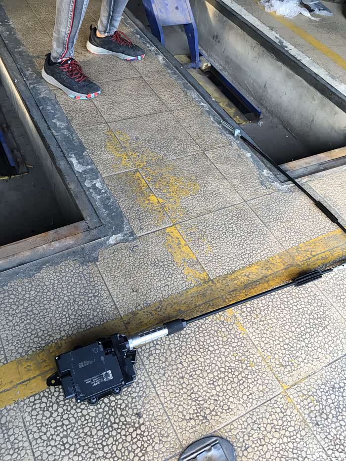

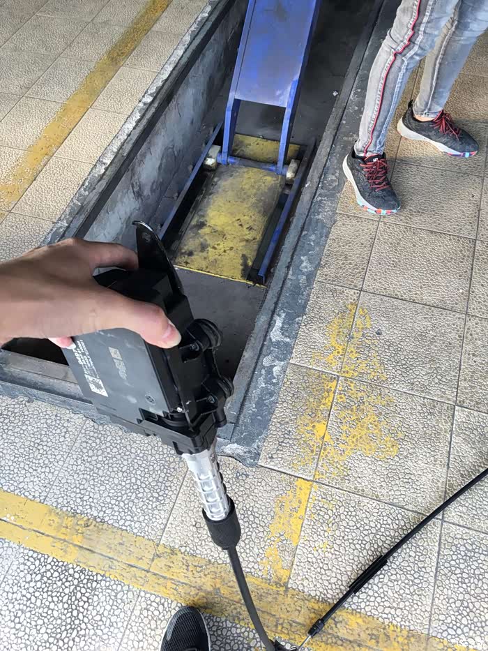

后轮刹车 TB的字样,难道淘宝可以买?
手刹就靠这个电机了

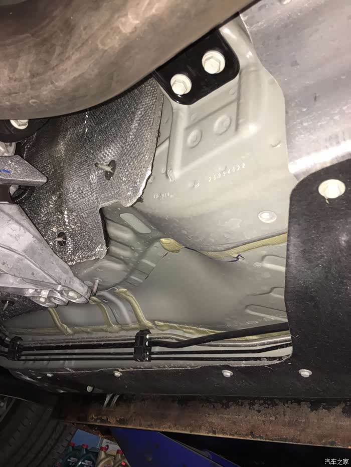

顺便看了下底盘,有没有跟之前那些车有什么区别?
没做任何喷涂
手刹安装位置
拆下了原车脚刹配件
这是今晚发帖时候拍的,之前没拍

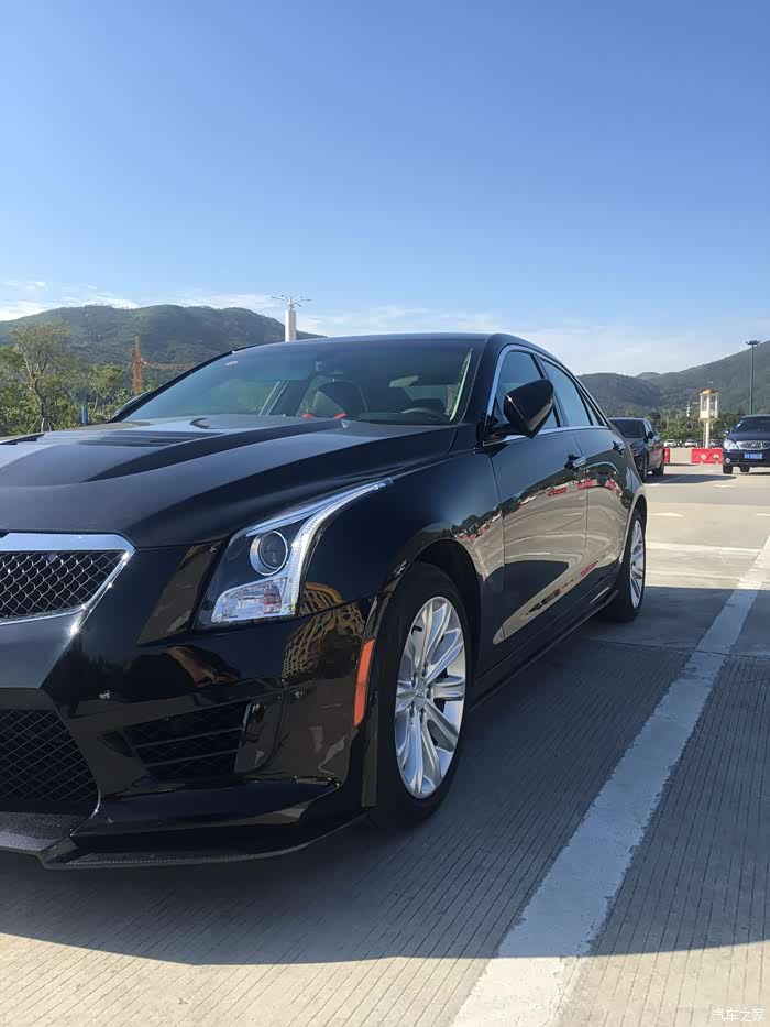

一个月跑了5369公里

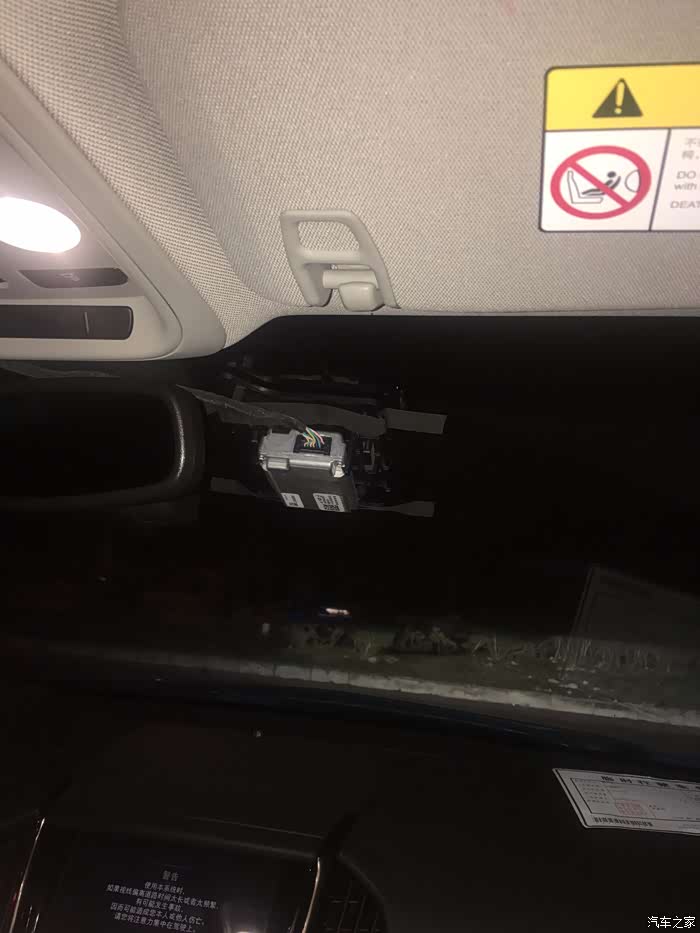

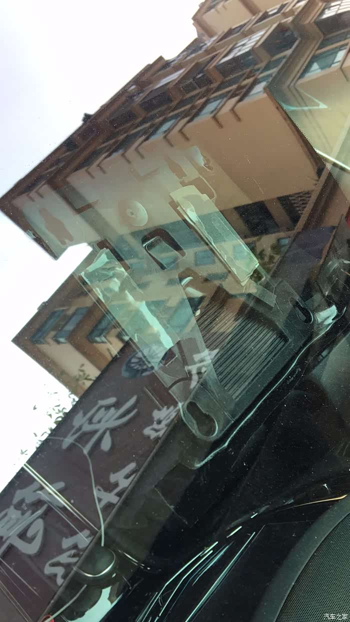

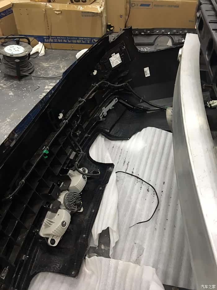

原装顶配防撞预警,轨道偏离系统
原装顶配防撞预警,轨道偏离系统

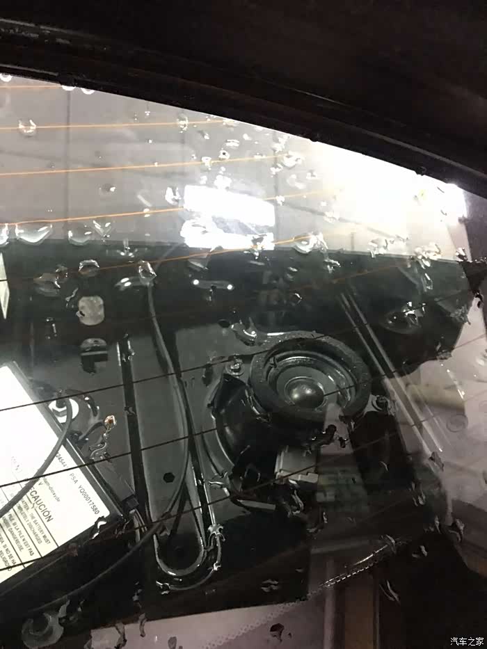

因为顶配玻璃没到,暂时挂在玻璃上面,在粤凯定了领先前挡玻璃,年前不知道能不能到

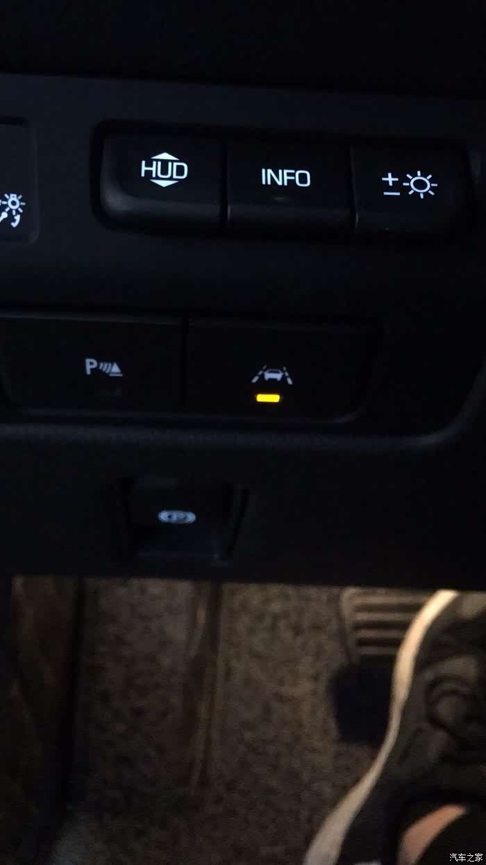

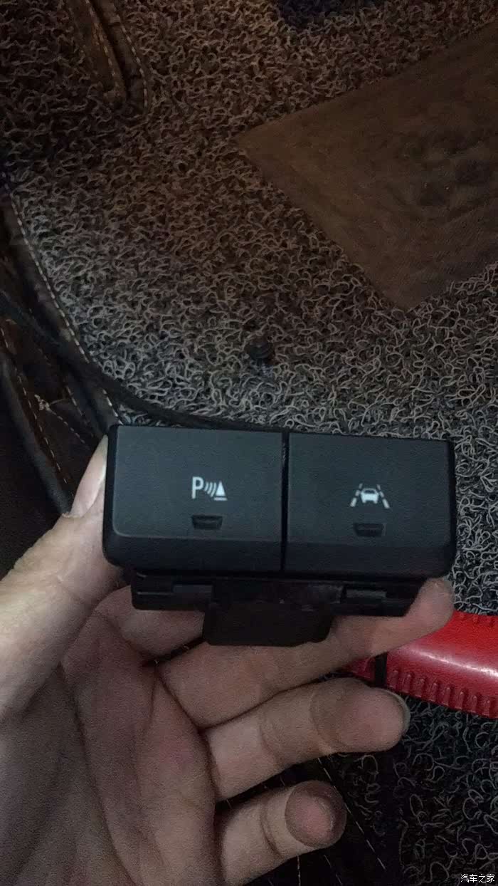

顺便把前后雷达开关弄上,想要的时候打开,不要的时候关掉!
白天看着防撞预警摄像头还是难看死了!我的顶配玻璃啊
装好路上测试的,个人感觉还是有用,路上测试时候我拍视频低头发朋友圈,没看前面突然防撞预警声音爆响,抬头显示红色预警灯也爆闪、座椅震动也同时提示,一抬头看前面车急刹,差一米多就追上去了!所以我感觉有用的,就等于买保险一样!
玻璃没换,请忽略重影!这个轨道偏离用处就在于你很疲劳了,注意力不够集中时候就排上用场,轮子压线了,方向盘自动回正,不过经常走S形!

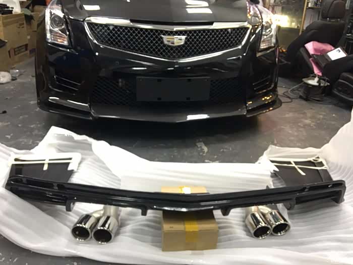

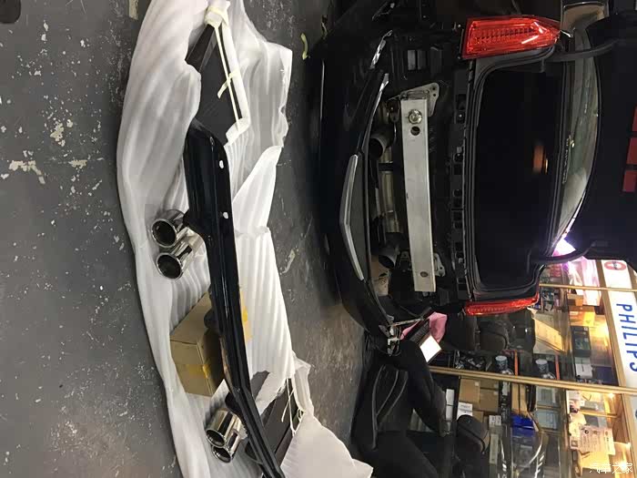

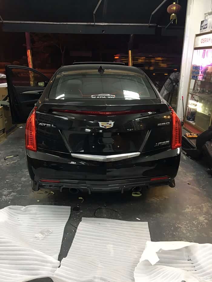

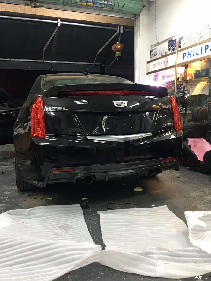

碳钎维四出后唇
碳钎维四出后唇

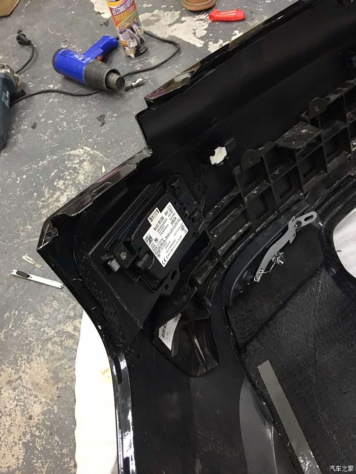

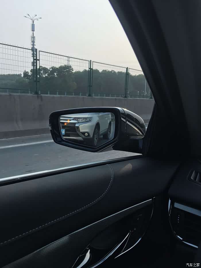

顺便把并线辅助系统搞上去
后杠左右两个模块
装好的效果图,个人不太喜欢那个四出,所以就没装,还是原来的两出用着先!
原装并线辅助显示

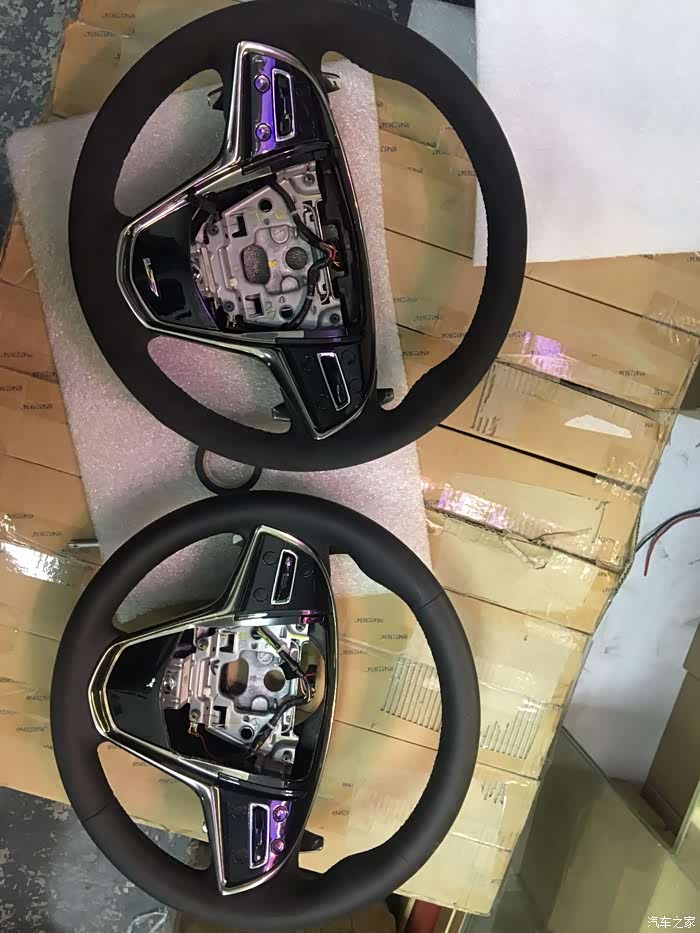

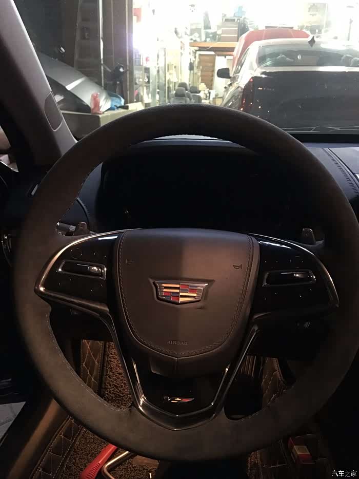

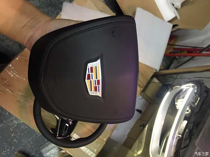

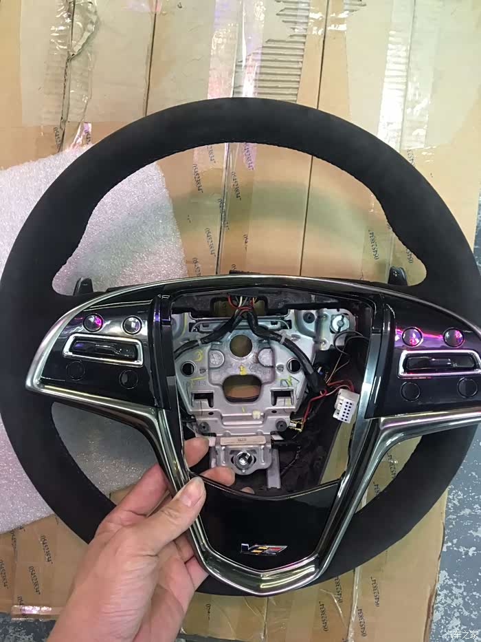

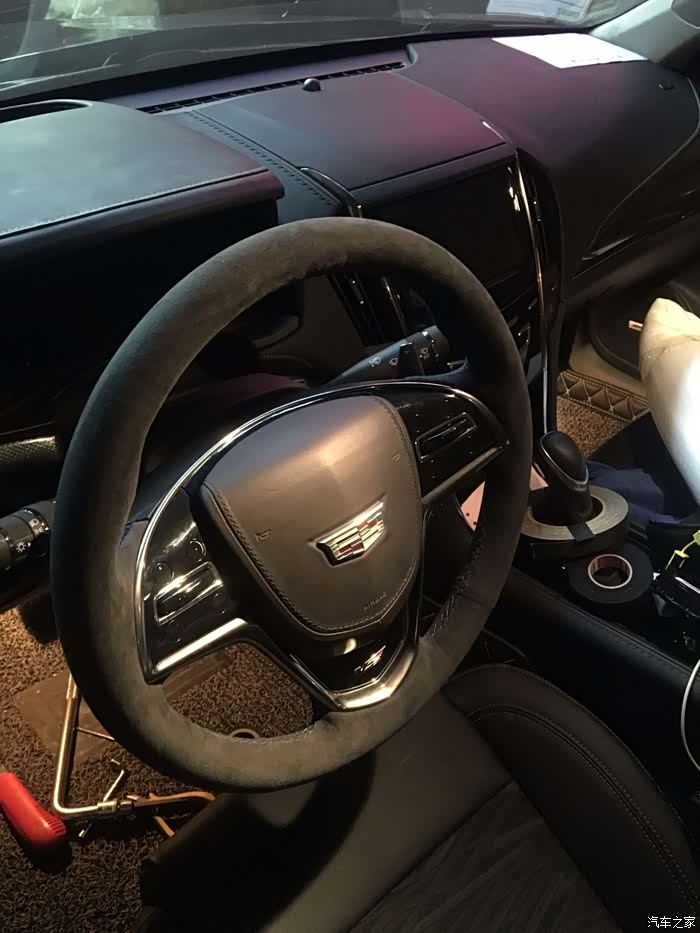

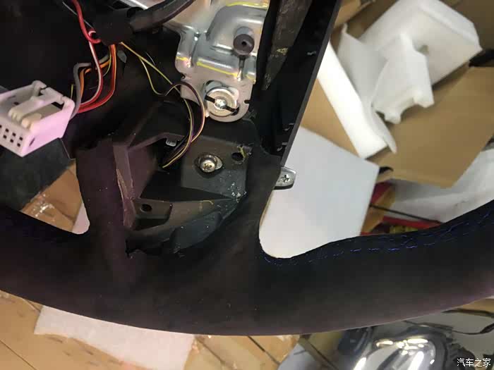

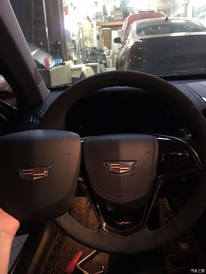

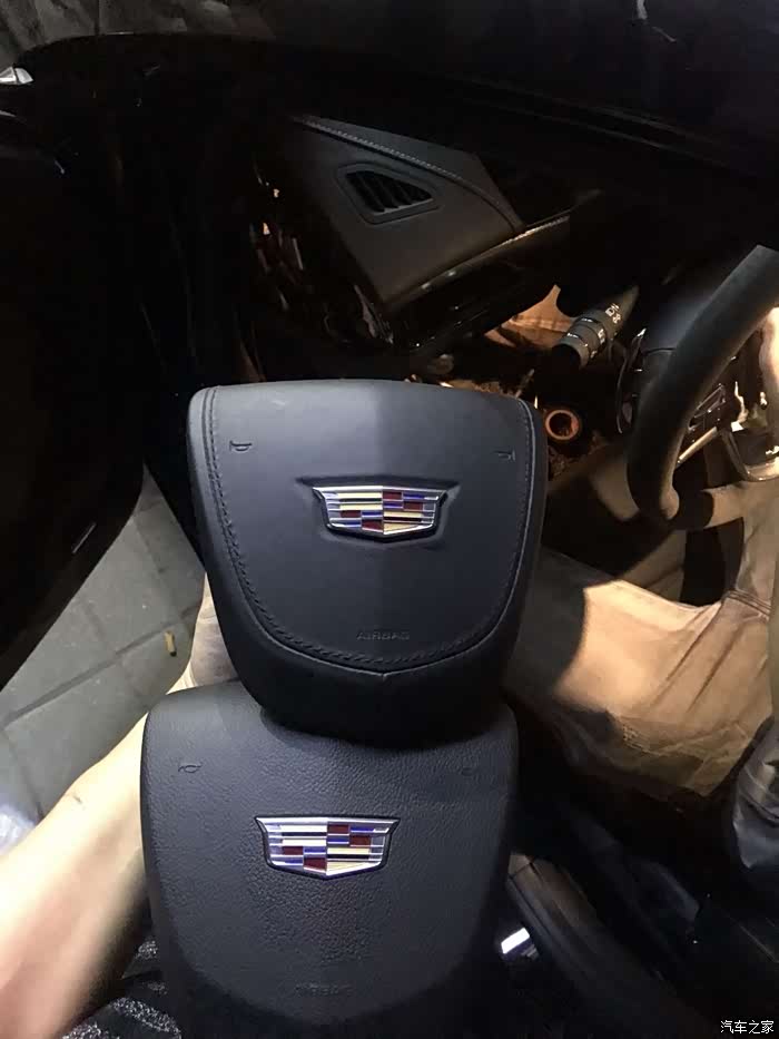

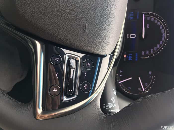

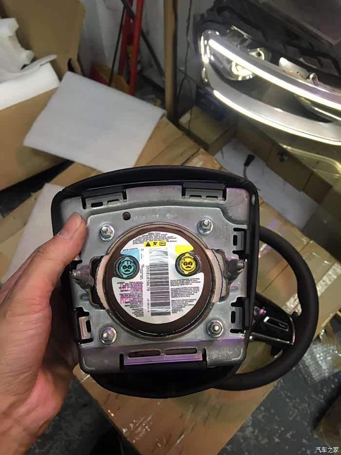

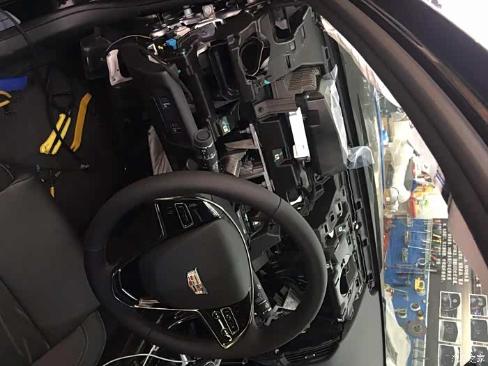

原装真皮V版方向盘气囊+加热V版alcantrar反毛皮拨片方向盘
后改的原装V版alcantrar反毛皮,反正我知道真正的原装基本没有了!
还有一个粗款的
上这个硬货
有点生锈了
两个对比起来,相信很多人还是选择V版的
装上去手感不错,可惜我们这边南方,手心经常出汗的别用反毛皮,冬天用一下就可以,夏天我还是用真皮的

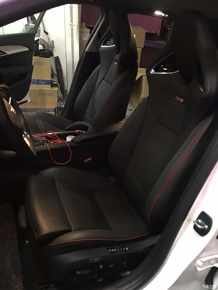

GS或者原装V版运动桶装座椅
明年回来安装顶配的,完美实现哦!
GS或者原装V版运动桶装座椅
明年回来安装顶配的,完美实现哦!

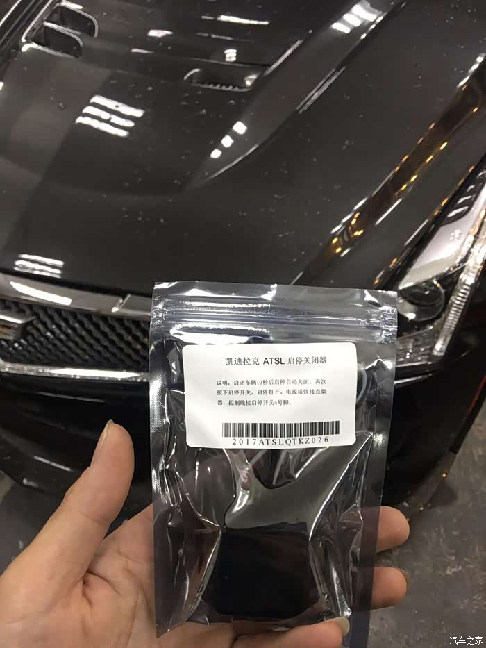

早上起来再补两张个人有用的,自动启停关闭器,这个启停对我来说就是多余,想拆了又不行,只能装这个让他自动关闭

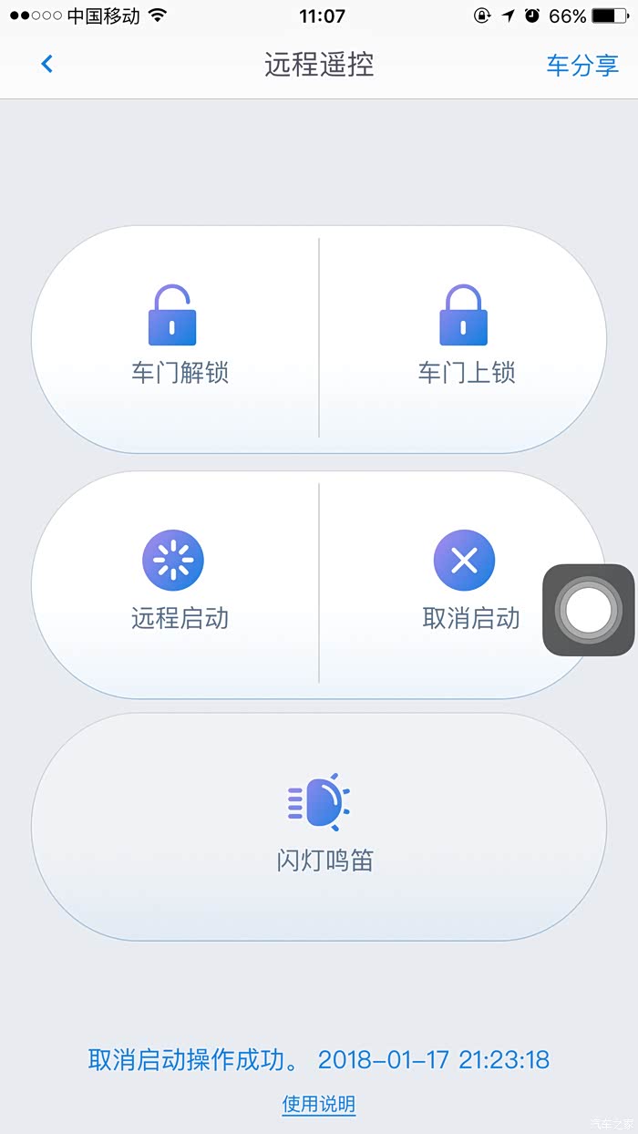

还有就是2018款刷原装远程启动可以以实现安吉星启动,我觉的很方便!
